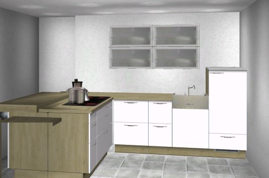

Nachdem ich mich jetzt einige Stunden mit dem ALNO -Planer beschäftigt habe, habe ich es endlich hinbekommen, meinen Plan einigermaßen einzubauen und vor allem die Ansichten einigermaßen zu speichern und freue mich über eure Empfehlungen und Erfahrungen.
Wir haben eine offene Küche und ich möchte gerne mehr vom Familienleben mitbekommen, daher der Herd auf der Insel. Momentan ist die Küche sehr kühl, da sie zweizeilig ist und viel Raum in der Mitte hat.
Auf die Arbeitsfläche soll noch ein elektr. Espressokocher, ein Milchkocher und ein Sodastreamer.
Dort wo der Starkstromanschluß eingezeichnet ist, gibt es einen Abluftauslass. Da es wahrscheinlich keine vernünftige Lösung gibt, diese weiterzunutzen, planen wir einen Muldenlüfter mit Umluft.
Bei der Spüle ist ein weißer Spültisch in 90 cm geplant. Was man aufgrund meiner Wahl der Küchenmöbel bei Alno nicht unbedingt sieht, ich mag den gemütlichen aber modernen Landhausstil sehr gern.

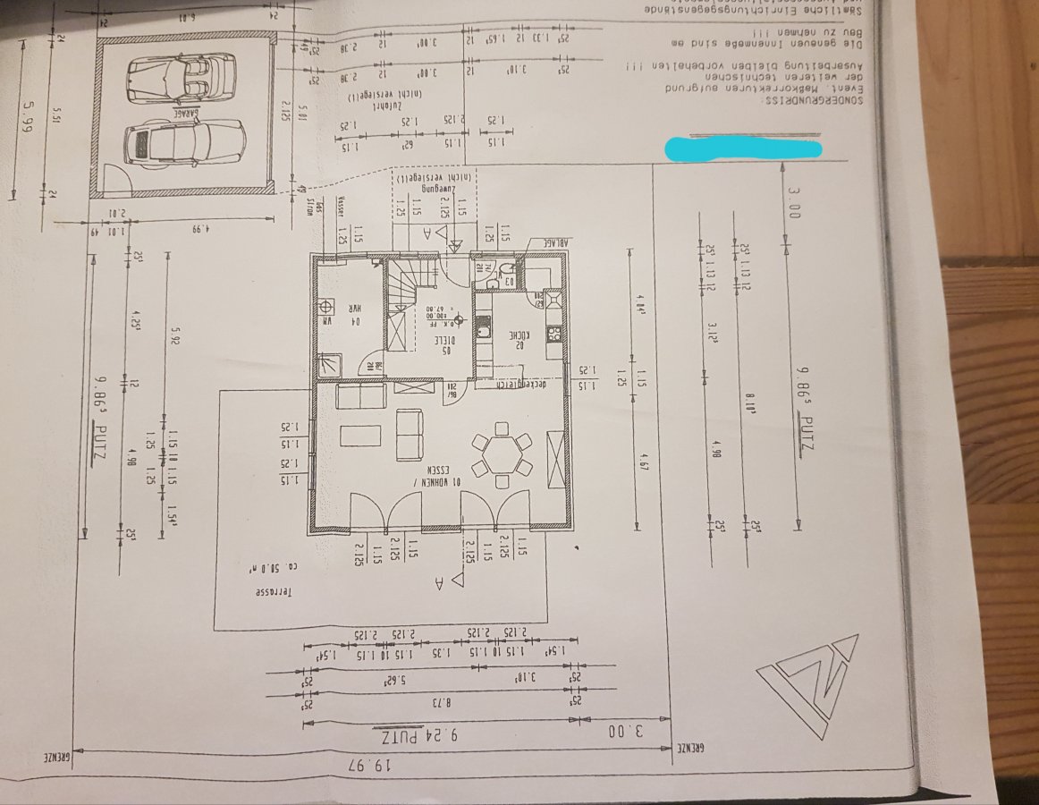

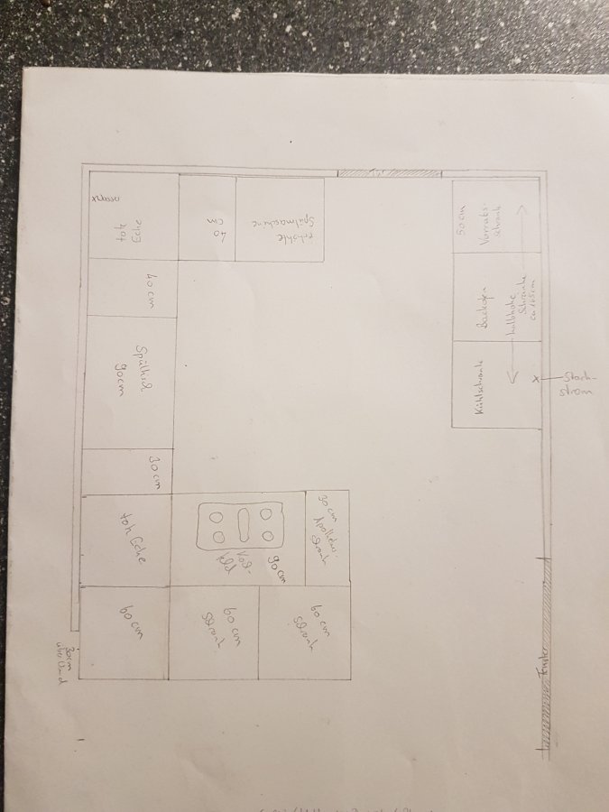

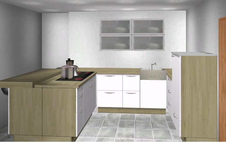

könntest Du bitte einen vermaßten Grundriss der Küche einstellen? Mit diesen Hausgrundrissen bin ich immer maßlos überfordert. Hilfreich ist eine gut lesabre Handskizze, in der alle Maße erkennbar sind: Position von Wasser und Strom, Wandvorsprünge, Türbreiten etc.

Ursprünglich hatten wir geplant, die Rückwand mit Schränken "zuzubauen" und die Speisekammer durch eine Tür in Überbreite zu betreten. Sah mir aber zu unruhig aus in der Planung des Küchenberaters.

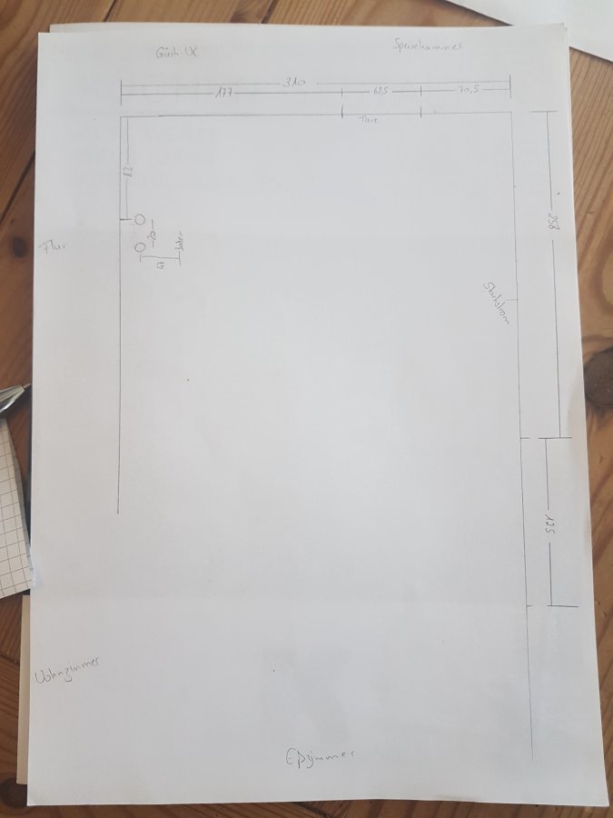

Ich habe jetzt den Grundriss nochmal aufgezeichnet. Insgesamt sind Küche, Ess- und Wohnzimmer ein großer Raum. Ich habe die Räume mal drangeschrieben.
Die große Spüle (Centra 90 wollte ich nehmen) hatte ich gewählt, weil wir keine Abtropffläche haben. Die 60er gefällt mir aber auch.
Ich habe nichts gegen eine Verschiebung des Kochfeldes, ICH habe aber keine andere Möglichkeit gesehen.
Ein paar Dinge sind mir sehr wichtig, von denen ich nur sehr ungern abweichen möchte: der Spülstein, eine höhergestellte Spülmaschine und nach Lesen hier im Forum, der MUPL .
Ich hoffe, dieser Grundriss ist besser. Ist das verständlich mit dem Wasseranschluss? Den Starkstrom kann ich nicht genau messen, da ist alles verbaut momentan.
Viele Grüße
Jessica
Perfekt! Nur die Länge der Flurwand fehlt.
Könnte man das Wasser an der Kellerdecke auf die andere Seite der Küche verlegen?
Ups, Die Flurwand ist 3,12 m.
Wir haben keinen Keller. Wasser auf die andere Seite würde also schwierig werden.

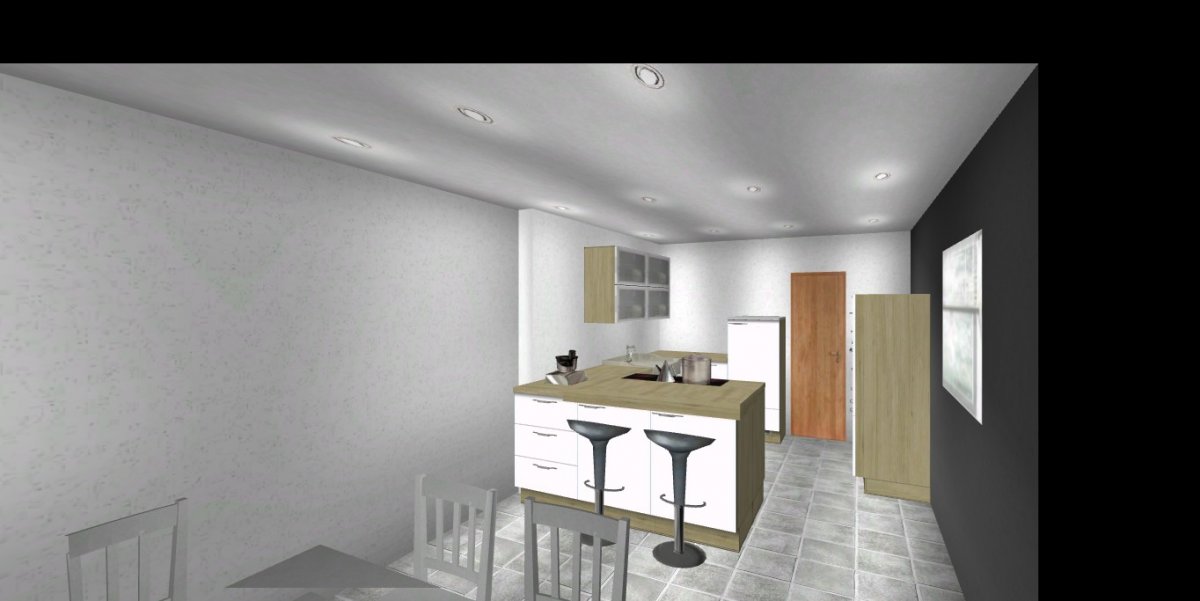

Kannst du mal ein Bild von der Küche aus in den Essbereich machen, damit man sich den Raum etwas besser vorstellen kann. Ich überlege schon eine Weile, ob es eine bessere Möglichkeit gibt, den Raum zu nutzen, hab aber noch keine zündende Idee.
Ja, eine 90er Spüle wäre zu groß für die Begrenzte Arbeitsfläche.
Hallo Evelin,
ja, ich finde auch, dass durch die Tür viele Möglichkeiten verloren gehen.
Ich habe mal ins Esszimmer fotografiert und das Bild aus dem ALNO -Planer ausgeschnitten. Größer habe ich es leider nicht hinbekommen. Ich habe hier zu Hause keine Maus und das machte es, glaube ich, komplizierter. Ich habe auch keine Möglichkeit gefunden, herauszufinden, wie viel Platz im Durchgang ist. 1 m wäre aber schon gut.
Das Fenster ist nicht 92 cm hoch. Das habe ich wohl falsch verstanden. Die Fensterbank beginnt bei 88,5 cm. Bis zum Fenster sind es nochmal 4 cm. Der ganze Fensterausschnitt ist 120 cm hoch. Und das Fenster ist auch nur 109 cm breit, nicht 125 cm wie ich es aus dem Plan gelesen hatte.

So, ich habe mal versucht, die beiden Varianten darzustellen.
Mir gefällt die mit dem freien Platz neben der Spüle besser. Ansonsten habe ich hinten auch so viel ungenutzten Raum und auch einen Schrank weniger. Und ich brauche ja auch Platz, wo ich zu spülendes Geschirr abstellen kann, vor allem mit dem kleineren Spültisch.
