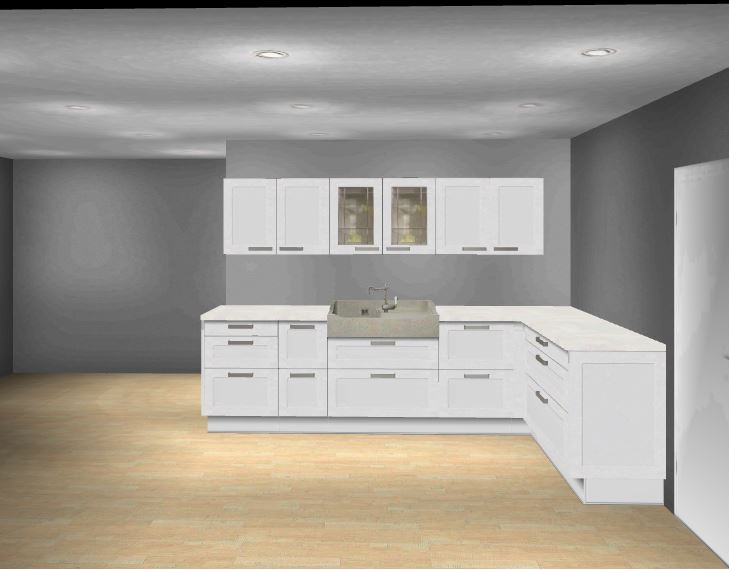

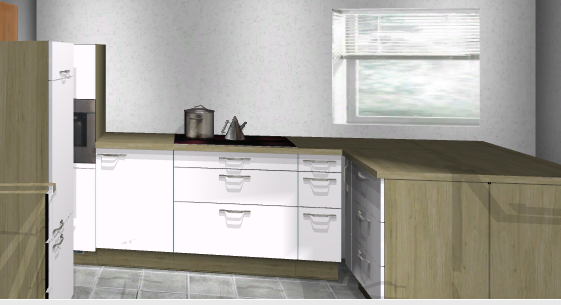

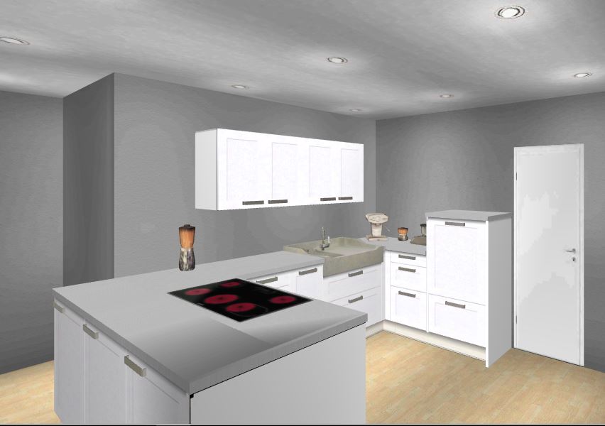

Vielen Dank. Deine Anregung hat mich auf eine neue Idee gebracht. Ich habe nochmal ein wenig gebastelt.
Hier könnte ich eine Insel ohne Kochfläche verwirklichen und die größere Spüle. Und durch den halbhohen Kühlschrank (oder die Spülmaschine) könnte ich ein wenig den Blick auf eine ggf. rüselige Küche verhindern.
Hier müssten wir an den momentanen Leitungen nichts verändern, da der Herd und die Spüle bereits an genau diesen Stellen sind. Und wir könnten weiterhin die Dunstabzugshaube nach außen nutzen.
Jetzt bin ich gespannt auf eure Anregungen und muß mir mal überlegen, was mir optisch am meisten zusagt.

An sowas habe ich such schon rumgetüftelt. Der Abstand Spüle-KF wird dadurch nicht kleiner, aber du hast zwei schöne Arbeitsflächen und eine ‚kinderfreundliche‘ Insel m Fenster.
Mir gefällt es.
Was nicht so schön ist, ist der Kühli, der wie ein Turm da an der Wand steht. Aber den kann man vlt. mit OSs noch entschärfen.
GSP würde ich nicht ganz so arg hoch setzen.
Warum Drehtür neben KF-US?
Ja, leider bleibt der Weg recht weit. Momentan sind es immer drei Schritte. Wobei es mich bisher auch nicht so sehr stört, außer ich trage etwas tropfendes zur Spüle...
Würdest du den Kühlschrank nach hinten stellen und den GSP nach vorne?
Die Höhe zeigt nicht die echt geplante Höhe. Ich habe Schränke ausgewählt, die gefühlt am ehesten passen.
Dein Beispiel mit den OSs verstehe ich nicht. Wie lockert das auf und wo genau würdest du sie hinmachen?
Über der Spüle habe ich sie weggemacht, weil ich es so erschlagend fand.
Und die Tür neben dem Herd war mir nicht aufgefallen, die ist beim schieben dort hingewandert. Ich hatte sie schon gesucht ;o)
Die Insel würde ich wahrscheinlich noch etwas verlängern (auf 100cm).
Würdest du den MUPL auf der Inselseite machen oder bei der Spüle? Findet die Vorbereitung dann an der Insel statt?
Findest du die Planung mit der Insel am Fenster besser als die Insel planlinks?
Sorry, wenn ich dich mit zu vielen Fragen löchere.

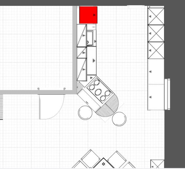

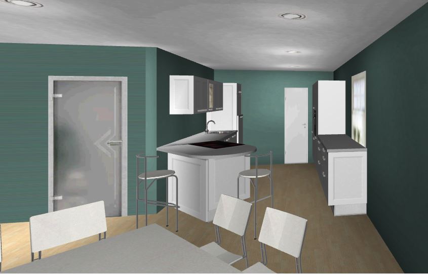

Hier mal ein radikaler Vorschlag. Die Zeile planlinks ist 70cm tief, das Kochfeld hat dann einen Muldenlüfter . Planrechts die US sind 90cm breit.
Aber auch in diesem Vorschlag ist kein Platz für eine breitere Spüle.

Mit einem Unterbau-GSP könnte man ab planlinksunten mit der Uhr so planen:
GSP-Spüle-MUPL -Auszüge/Schubladen-tote Ecke-Auszüge mit KF-Kammertür- Raumecke-3 HSs mit Vorrat-Heißgeräte-Kühli- USs und kleine Halbinsel am Fenster.
Das wären gute Abläufe im Küchenalltag; lediglich der Kühli bisschen weit ab. Die Insel wäre eine schöne, flexibel nutzbare Fläche.
Planlinks übertief, da Wasser aufputz verlegt.

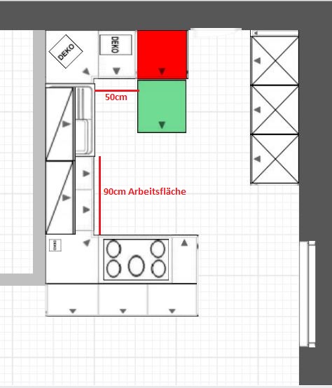

wie soll die Küche mit einer Arbeitsfläche von 90cm und 4 Personen funktionieren? Ich kann's mir nicht vorstellen. Die Ecke zwischen GSP und Spüle wird von Geräten und schmutzigem Geschirr belegt sein. Es wird oft so sein, dass jemand an der Spüle steht, aber niemand kann in dieser Ecke irgend etwas tun.
Ich denke die Küche würde sehr gewinnen, wenn der GSP nicht erhöht eingebaut wird, es mehr Arbeitsfläche und besseren Stauraum gibt. Denn diese Geräte werdn auf der AP stehen. Vielleicht noch ein Toster?
Auf die Arbeitsfläche soll noch ein elektr. Espressokocher, ein Milchkocher und ein Sodastreamer.

passt das wirklich? Der erhöht eingebaute GSP braucht auf beiden Seiten eine Deckseite, das tote Eck ist 65x65cm gross, die Wand 177cm lang. Da dürfte nur ein 45er US zwishen GSP und totem Eck passen. Wenn der GSP geöffnet ist, steht ist man in der Ecke eingeklemmt.
Was mich auch etwas wundert, dass die Küche in diesen kleinen Raum passen muss, wenn anschließend 5m Platz für einen Esstisch frei sind.

Das mit dem Unterschrank neben dem GSP, da könntest du natürlich recht haben. Evtl. sind 50 cm zu knapp. Ich bin auch nicht ganz sicher, was der Küchenbauer geplant hat.
Und es stimmt, im Essbereich ist tatsächlich viel Platz. Aber mir fehlt die Phantasie wie wir das für die Küche nutzen könnten.

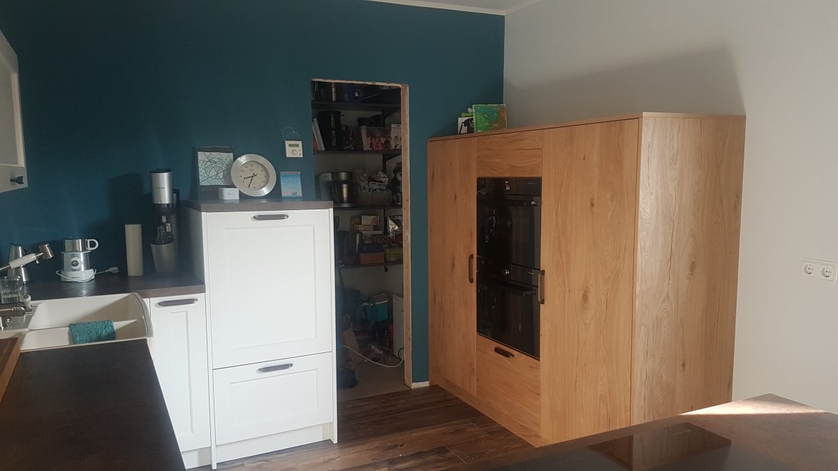

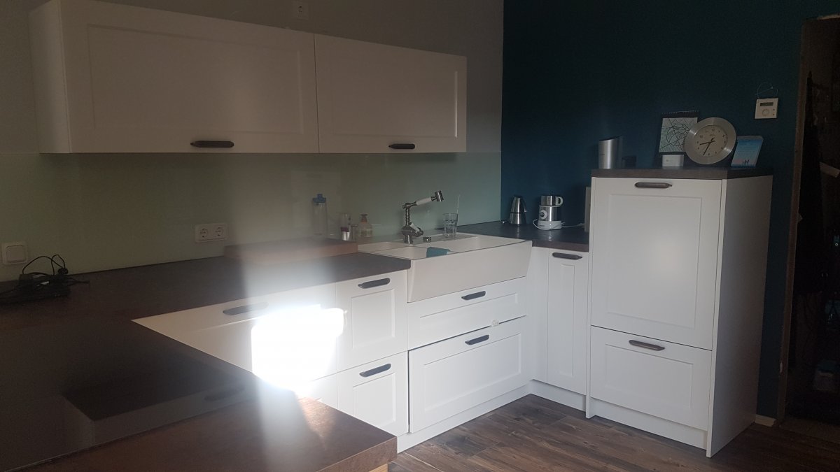

seit Montag haben wir nun unsere Küche. Durch euch habe ich viele Ideen bekommen und dafür möchte ich euch mit Bildern sehr danken.
Bisher sind wir sehr glücklich mit der Küche.
In der Nacht vorher habe ich sehr schlecht geschlafen, weil ich so aufgeregt war (hätte ich nie von mir gedacht;o) ). Aber der Aufbau lief reibungslos. Wir hatten ein fantastisches Montageteam, welches seine eigenen Ideen, Verbesserungen und Erfahrungen mit uns geteilt hat und sie damit noch perfektioniert hat.
Die Küche ist ähnlich der Anfangsplanung. Wir haben die hochgesetzte Spülmaschine umgesetzt und auch die große Spüle.
Evelin, du hast mich durch einige Kommentare inspiriert (Insel zweifarbig wie bei deiner Tochter oder auch die Küche weiter in den Raum zu ziehen). Jetzt geht die Küche 60cm in den Raum rein.
Etwas unsicher war ich beim geringen Platz zwischen Spüle und Spülmaschine, aber das funktioniert wunderbar.
Jetzt haben wir noch ein paar "Kleinigkeiten". Die Dunstabzugshaube und eine neue Speisekammerntür müssen wir noch bestellen bzw. anbringen. Eine Front muss getauscht werden und ein Schlauch der Spülmaschine verhindert momentan das einfache Schließen der Schublade unter der Spüle (daher der Spalt).
Einen ausführlicheren Bericht erstelle ich nach einiger Zeit unter fertiggestellte Küchen, wenn ich Erfahrungen sammeln konnte.
Sonnige Grüße und vielen Dank
Jessica IMG_20190725_081650.jpg15640363817863944735774483503202.jpg15640364339538670991316171722934.jpg15640364586035467344950841581237.jpg
Sehr schön geworden, die Spüle gefällt mir besonders gut :2daumenhoch:
Danke für die Bilder! Und ich bin gespannt wie es sich im Alltag bewährt. Der Schrank neben GS ist schmaler als geplant geworden? DAH wollt ihr keine oder kommt die später?
Ich bin auch total verliebt. Und froh, dass die Farbkombination perfekt geklappt hat. Ist in groß ja doch nochmal anders.
Der Schrank neben dem Spüler ist 24cm und ist ein Handtuchschrank.
Die Dunstabzugshaube habe ich heute bestellt und die bringen wir dann selber an.
Einen MUPL hatte kh übrigens direkt im Programm!
Na, dann herzlichen Glückwunsch, viel Spaß und lauter gute Erfahrungen. Ich spendiere mal die Fertig-Kennzeichnung. :rose::cool:
