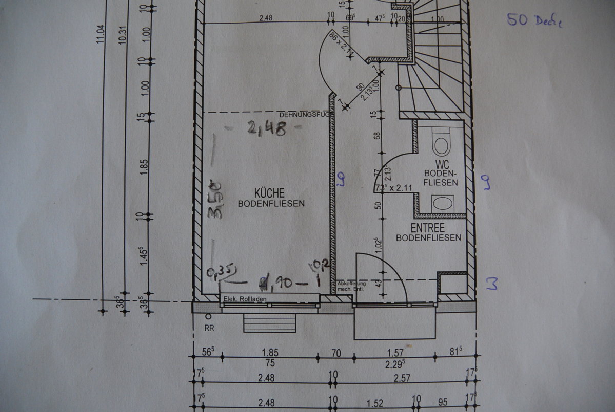

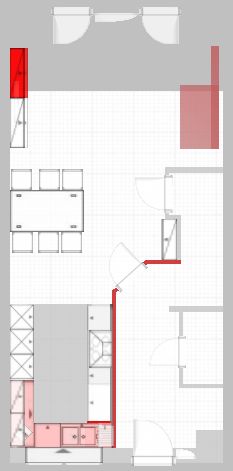

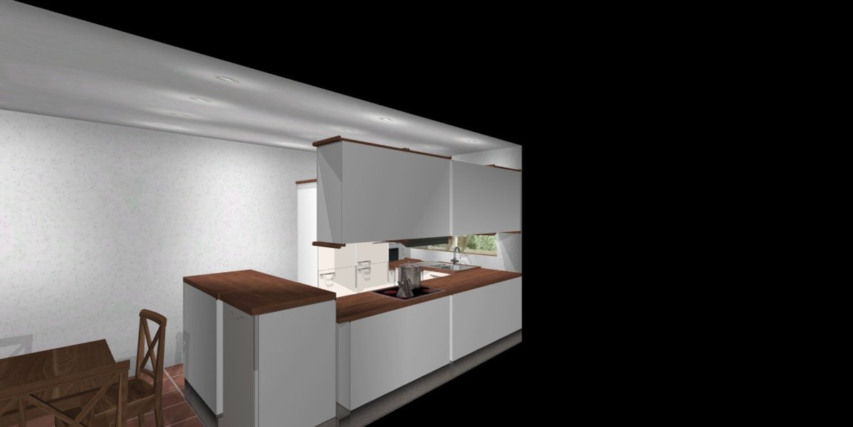

Grundriss.JPG Vollbild Daisy987.JPG Vollbild Daisy987_2.JPG Hallo,
Wir bauen ein Reihen-Mittelhaus mit offener Küche zum Wohn/Essbereich. Der Küchenbereich (gefliest) ist 2.48x 3.50 gross (bzw. klein...)

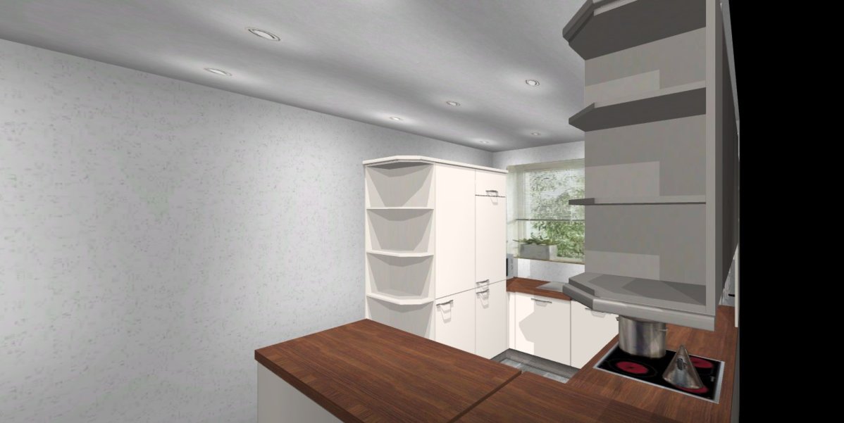

Ich habe mir schon ein paar Gedanken gemacht-- mir ist die optische Abtrennung zum Wohn/Essbereich wichtig, deswegen habe ich dort eine Reihe Unterschränke plaziert. Da mein Mann 20 cm grösser ist als ich, sind diese Schränke 20 cm höher als die anderen-- das wäre dann seine Arbeitsfläche. Zusätzlich kann man dann Spüle etc. vom Wohnbereich aus nicht so genau sehen.
Unsicher bin ich mir mit den Abschlussregalen-- habe das eigentlich für eine gute Idee gehalten, um die Küche in den Wohnbereich optisch zu "integrieren": Nun habe ich aber gelesen, dass diese auch noch recht teuer sind. (?).
Ist die Durchgangsfläche, um in die Küche rein zu laufen, überhaupt breit genug dafür?
Und wo würde ich am besten den MUPL einbauen, wenn ich das mache (muss mich noch mal über Vor- und Nachteile informieren) ?
Sind die Schränke sinnvoll eingeteilt? (Der eine hohe Unterschrank soll in Richtung Esstisch geöffnet werden, da sollen Untersetzer usw rein)
Mit Farben sind wir noch nicht entschieden, die Griffe sollen so unauffällige Griffleisten werden (habe ich im Alnoplaner nicht gefunden)
Ich freue mich sehr über Tipps und Hinweise!

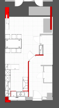

Der Grundriß wäre gedreht ganz gut, dann kann man es besser lesen.
Wie du schon richtig erkannt hast, sind Abschlußregale relativ teuer. Nebenbei haben sie noch den Nachteil, dass man sie öfter abstauben muss...
ich habe den umgedrehten Grundriss nun angehängt! Der andere Grundriss entsprach mehr dem Alno -Planer, aber stimmt, man kann darauf nichts lesen.
Leider schnd affe ich es nicht, die Alno_Pläne als .jpeg zu speichern....hoffe, es geht auch so!

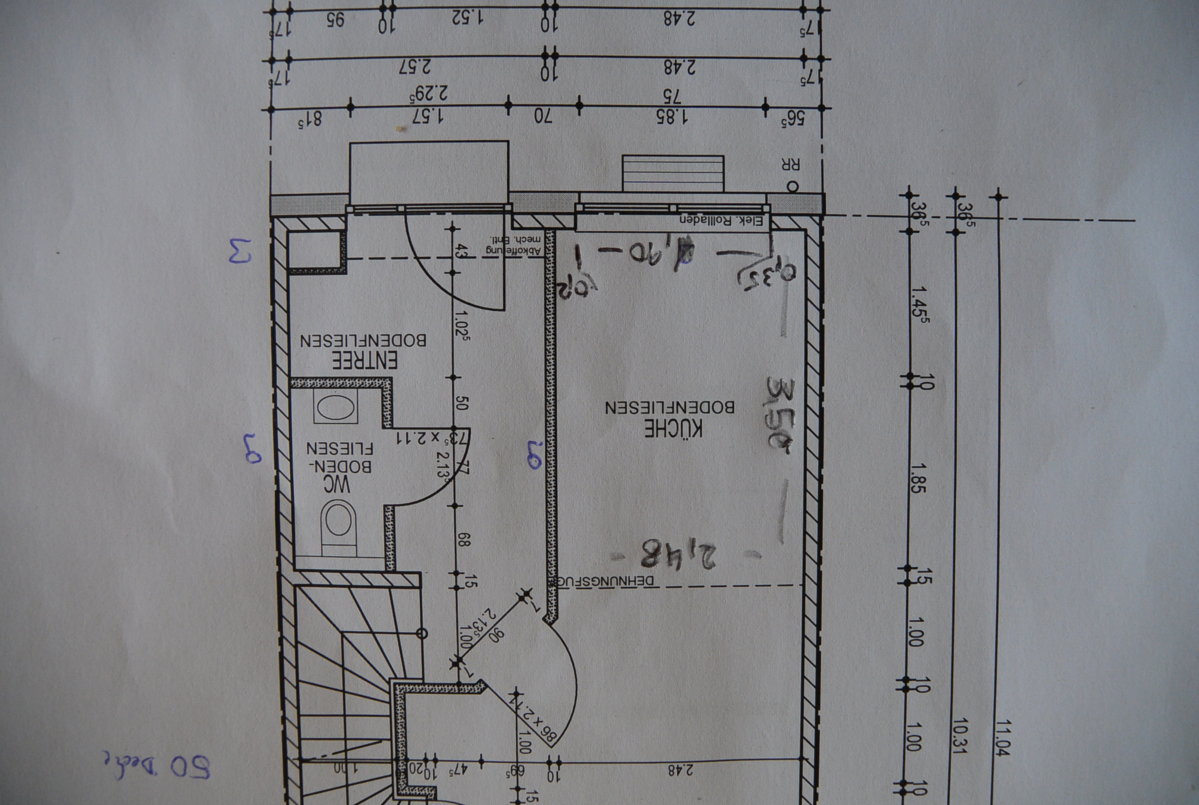

Ansichten vom Alnogrundriss kann man mit dem Windows Sniping Tool machen. Generell halt mit Screenshots.
Günstig ist auch immer ein Gesamtgrundriss, möglichst realistisch eingezeichnet die geplante Möblierung von Ess/Wohnbereich, damit man die Schnittstellen besser beurteilen kann.
Es wäre insgesamt günstiger, wenn die Spüle die Schnittstelle zwischen niedriger und hoher Arbeitsfläche ist. Denn beim Vorbereiten braucht man ja auch immer mal Wasser. Das ist jetzt für deinen Mann sehr ungünstig gelegen.

Willst Du wirklich einen teuren Küchenschrank dafür 'opfern', dort Staubsauger und Wischutensilien unterzustellen...? Ich kenne wirklich keine Küche, in der das jemand macht. Vor allem durch die womöglich dann feuchten Lappen 'leidet' der Schrank auf Dauer. Es muffelt ständig womöglich so vor sich hin... Ihr habt doch einen Keller, oder? Warum die Dinge nicht dort lagern?
Die offene Regale wirken ganz schnell als Staub- und Kramsammler. Was hast Du geplant, dort hineinzustellen? Bedenke, dass in einer lebenden Küche :-) alles schnell dreckig wird.

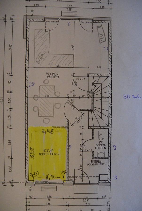

Kerstin, ich versuch's mal mit dem Sniping Tool. Habe momentan kein WORD, (nur openOffice), deswegen klappen die Screenshots nicht.
Aber einen Gesamtgrundriss mit geplanten Möbeln habe ich mal angehängt.

Hallo Dagmar,
schön, dass Du Dich gemeldet hast!
Bist Du Dir sicher, dass Deine Töpfe NICHT induktionstauglich sind? Halte mal einen Magneten an den Topfboden. Induktion bringt so viel Erleichterung, dass ich für ein paar Töpfe echt nicht drauf verzichten wollen würde (zumal wenn Ihr baut und sowieso viel Geld auf den Kopp haut ;-) *scherz*). Nee, aber im Ernst - ich koche seit einem halben Jahr mit Induktion und liebe es. Genaues Dosieren der Hitze. Aus = Aus und An = An. Nichts kann groß anbrennen...
Ich habe eben gesehen, dass Ihr das Sofa mitten ins Wohnzimmer stellen wollte. Seid Ihr Euch sicher? Wir haben auch so ein ähnliches Reihenhaus und das Sofa bewusst in die Ecke hinter dem Treppenhaus gestellt. So hat man freien Durchblick durch den Raum, was alles großzügiger erscheinen lässt.
Kerstin ;-) bastelt Dir bestimmt noch mal eine Lösung für Backofen und Mikrowelle im Hochschrank . Überleg' Dir das gut... Eventuell verzichtest Du auf die Abtrennung zum Wohnzimmer durch diese Art Tresen? Ja, ich weiß... man startet mit so ganz bestimmten Vorstellungen und glaubt, dies und nicht anders... Wenn Du auf Deinen Besenschrank verzichtest, hast Du den zweiten Hochschrank für Backofen und Mikrowelle ...
Welche Küche von Nobilia (nur Nobilia??) gefällt Euch denn, was ist denn Dein/Euer Stil?
Mein Bügelbrett steht im Schlafzimmer zwischen Schrank und Außenwand oder wahlweise im HWR -Raum. Meine Putzsachen stehen unter der Treppe (geschlossener Abstellraum, wir haben kein Keller *spinnenphobisch* ;-).
VG
Andrea

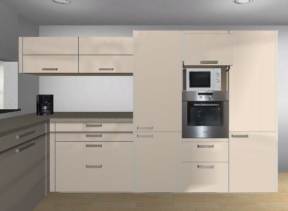

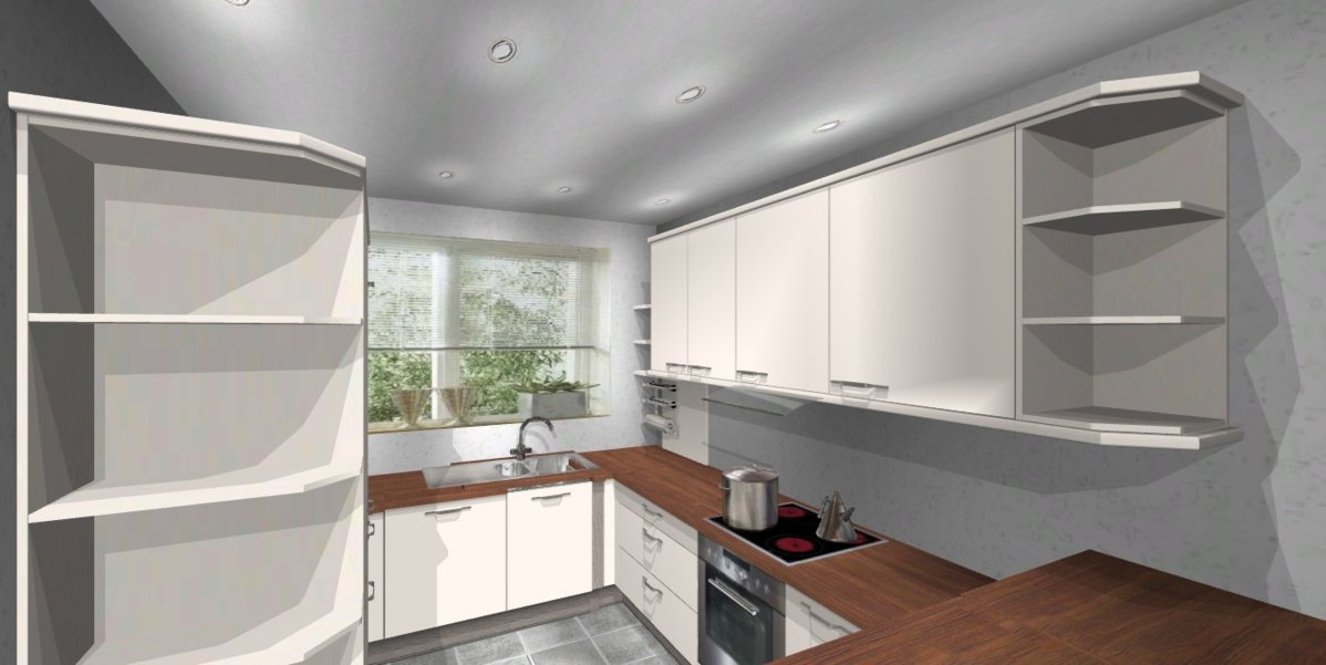

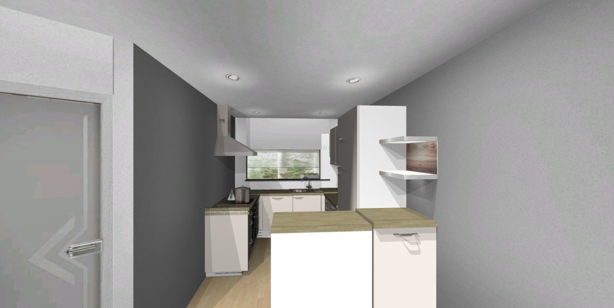

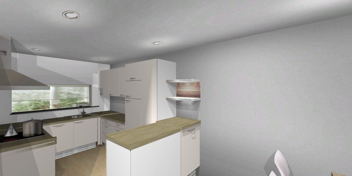

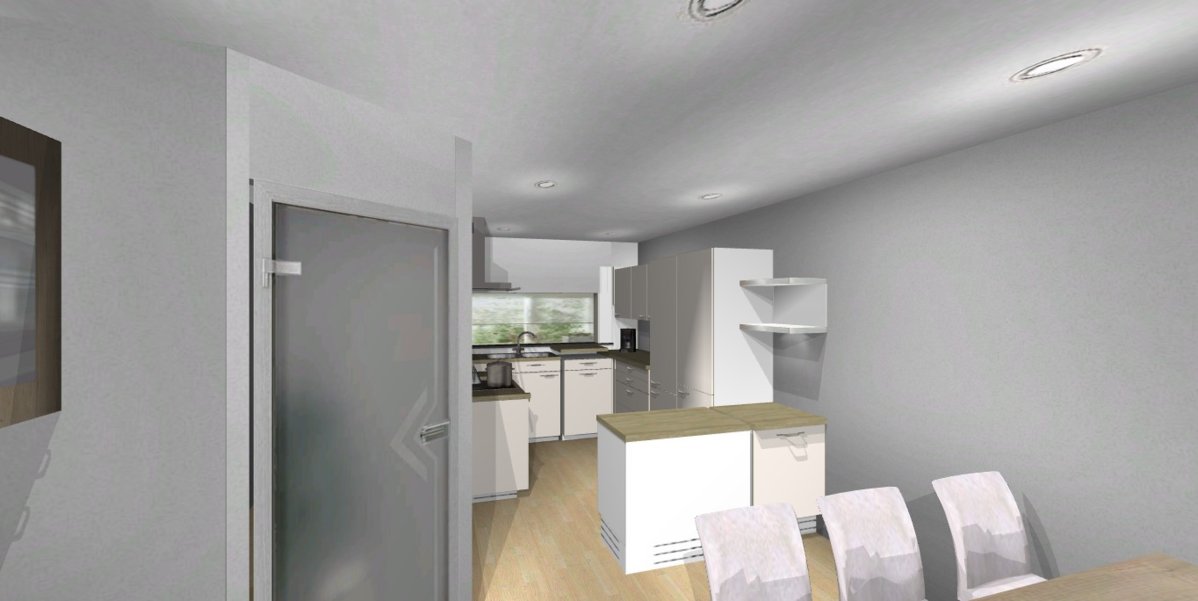

So, jetzt habe ich das noch einmal überarbeitet und die Abschlussregale rausgeschmissen. Muss aber zugeben, dass die nackten Regalseiten vom Essbereich aus nicht so gut aussehen, aber es geht wohl nicht anders.
Von der Einteilung her habe ich nun von links aus:
Hochschränke: Besenschrank, Kühlschrank. Dann als Unterschränke: tote Ecke, Blende, Spüma, Spülenunterschrank, tote Ecke, 40 er (als MUPL ?), noch ein 40er, Herd/ Ofen, 80er, Ecke: 60er mit Tür zum Essbereich, dann 90er mit Auszügen in die Küche rein.
Oben ab Kühlschrank: Regalbretter in der Ecke, Fenster, Oberschränke mit Drehtüren und auch Oberschrank an Dunstanzugshaube.
Ist das so sinnvoll?
Danke im Voraus!
LG Dagmar

Sehe ich das richtig, dass das Fenster der Küche so breit ist, dass die Hochschränke quasi einen Teil vom Fenster verdecken? Planlinksoben steht '0,2' - d.h., vom Fenster bis zur Wand sind 20 cm? Dann verdeckt der Hochschrank ganze 40 cm Fenster...?
Ich finde das unglücklich...
Hallo Andrea,
Leider ja.
Soll ich die ganze Küche vielleicht spiegelverkehrt planen?
Auf der anderen Fensterseite sind es 35 cm Wand statt 20.
hm..
LG Dagmar
Im Grunde genommen kannst Du keinen Hochschrank vor das Fenster stellen. Das sieht gequetscht aus und irgendwie unglücklich... Echt schade in einem neuen Haus. Da kann man auch nichts mehr ändern an der Fenstergröße, nehme ich an? Was hat sich denn der Architekt dabei gedacht, keine Wand für Hochschränke zu planen *kopfschüttel*?
Ich kann leider keinen Alnoplaner bedienen, den verweigert mein Mac. Aber ich würde wohl so anfangen, dass ich die Hochschränke (und echt, Du bleibst bei dem ollen Besenschrank... :(?) planlinks unten in der Küche ansetze würde (damit man vom Wohnzimmer nicht immer direkt auf die höchsten und wuchtigstens Schränke guckt) und dann von dort im U planen.
Ich hoffe, jemand anderes hier im Forum hilft da noch. So sieht das jedenfalls noch nach nix aus.
Das ist echt nicht einfach...

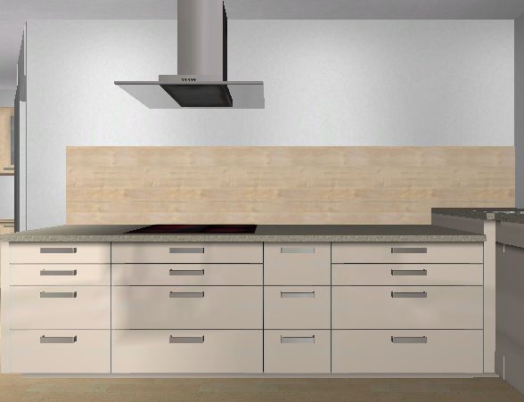

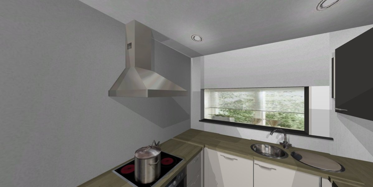

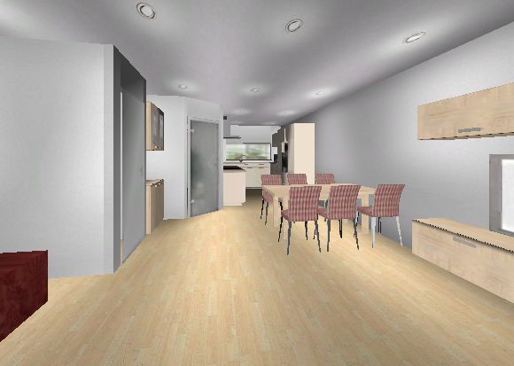

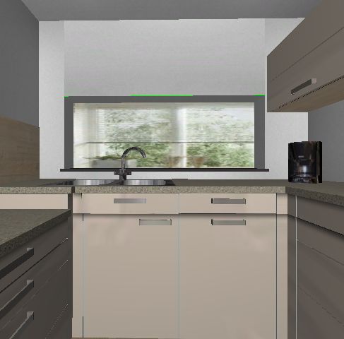

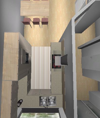

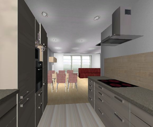

Ich würde da keine Halbinsel oder so setzen. Daher jetzt mal ein "schnödes U" ;-)
Empfehlung wäre ein 6rasteriger Hersteller wie Schüller , wo man dann für den höheren Arbeitsbereich 7 Raster wählen kann. So habe ich es jetzt mal aufgebaut.
6 Raster - was heißt das?
Da planlinks das breitere Stück Wand neben dem Fenster ist, würde ich die Hochschränke planlinks stellen. Einmal reihum:
  • 60er Besenhochschrank
  • 60er Hochschrank für Backofen und Mikrowelle hinter Klappe
  • 60er Hochschrank für Kühlschrank
  • 100er Auszugsunterschrank im Raster 1-1-2-3
  • tote Ecke
  • 60er GSP, drüber eine Schublade, wenn ohne Aufpreis möglich, dann sogar bevorzugt eher einen Sockel unter die GSP, damit sie ein Raster hochkommt
  • 125er Eckspülenschrank ... in 7rasteriger Höhe .. hier wären z. B. 2 Becken ohne Abtropfe günstig. Abtropfen können Sachen auch mal in einem Becken und sind dann außer Sicht. Diese Höhe der Spüle ist auch für die kleinere Person durchaus angenehm. Hier können in entsprechenden Eimern Gelber Sack Müll, Altpapier, Altglas gesammelt werden.
  • Nach der Ecke dann in Normalhöhe weiter. 90er Auszugsunterschrank im Raster 1-1-2-2
  • 40er Schrank im Raster 2-2-2, oben ein kleiner Behälter für Bio/Restmüll als MUPL
  • 90er Auszugsunterschrank fürs Kocheld
  • 60er Auszugsunterschrank
Den Tisch dann im Standard eher an der Wand angedockt, das schafft großzügige Verkehrsfläche beim Reinkommen in den Raum

Super Kerstin :goodjob:
So hat Dagmar enorm viel Platz gewonnen, da sie ja auch schrieb, dass alles im Küchenbereich an Geschirr untergebracht werden muss. Sogar ihren Besenschrank hast Du damit untergebracht. Wenn sie es jetzt nicht übertreibt, was die Möbel anbelangt, kann das mit dem Preis auch klappen.
Es ist nur die Frage, ob sie die Kröte mit der fehlenden Abgrenzung/Tresen zum Wohnbereich schluckt. Aber alles unterbringen zu müssen, das ungünstige Fenster, der Besenschrank... sind alle Voraussetzungen, um auch Kröten zu schlucken sein müssen ;-). Ich finde es stimmig und modern.
VG
Andrea

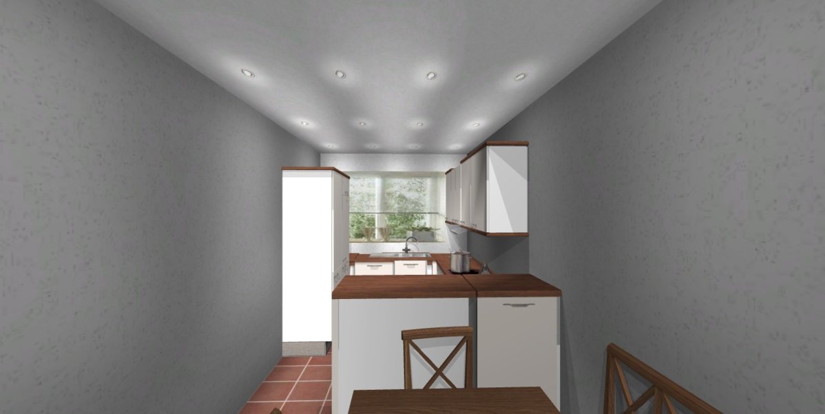

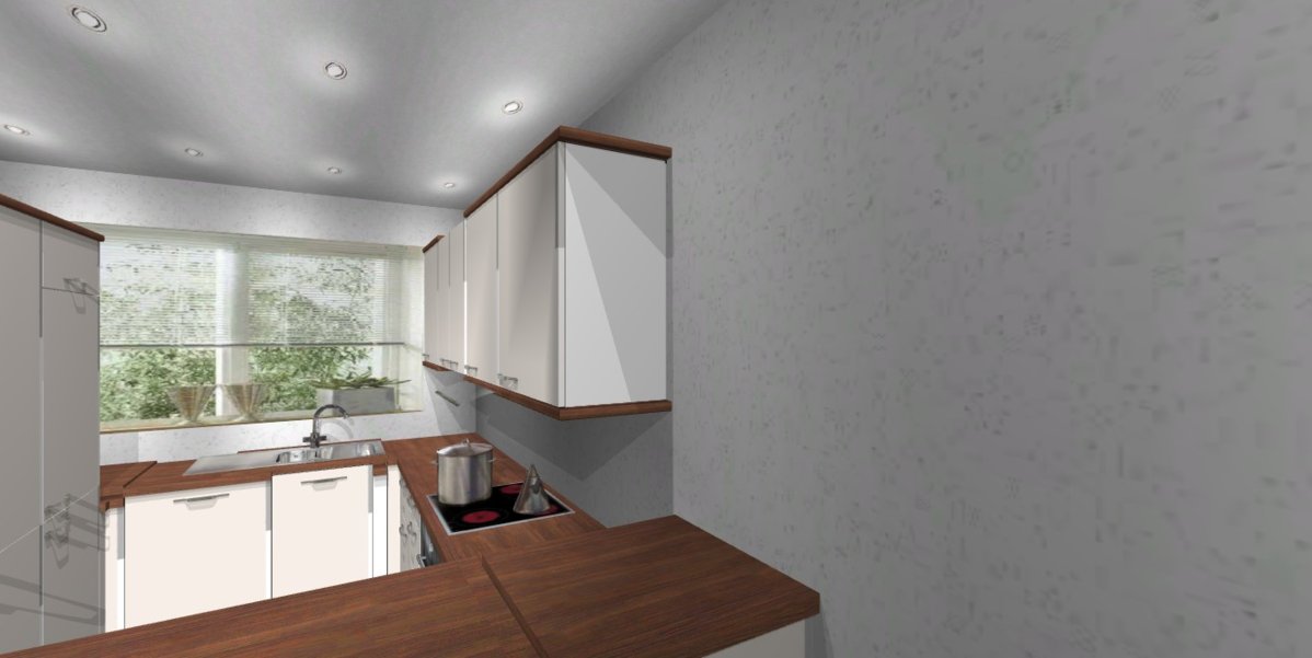

Ich habe jetzt mal versucht, den Tresen in die neue Variante einzubauen.
Bin mir nicht ganz sicher.
Den Backofen habe ich wieder nach unten gesetzt, ein Hochschrank weniger ist evtl. heller, und wir benutzen ihn nur ca. 1 mal pro Woche.
Die Idee, einen Vitrinenschrank, der zur Küche gehört, ins Treppenauge zu setzen, ist super, danke! Da geht ja noch einiges rein.
Gibt es noch eine günstigere Alternative zu Schüller mit ähnlich viel Stauraum? Ich möchte gerne bei den 10 000€ bleiben, und Schüller ist ja doch recht teuer?
Hier meine Tresten-Idee.
Leider ist mir im Planer der Küchen- Fliesenboden abhanden gekommen....
und ich finde die Griffleisten nicht. Ich meine so Leisten, die an die Kante der Schranktüren montiert werden und wenig sichtbar sind.
Danke nochmal und im Voraus für Eure Hilfe!

Überlege es dir gut, ob du unbedingt an dieser Miniinsel festhalten willst. Ich wollte zuerst auch unbedingt so eine Insel haben. (Wir haben fast denselben Grundriss, auch RMH) Aber ich habe festgestellt, dass es ohne Insel viel großzügiger aussieht. Und jetzt, nachdem der Rohbau fertig ist, bin ich froh, dass der Raum offen bleibt.
Ich finde Kerstins Lösung auch sehr gut. So ähnlich wird meine Küche auch, nur wollte ich die Spüle nicht vor dem Fenster haben, weil man beim Blick in die Küche immer direkt draufschaut und da doch meistens irgendwas rumsteht (zumindest bei uns:-[). Bei mir ist da Arbeitsfläche und die Spüle auf der linken Seite, etwas versteckt hinter den Hochschränken.

Hallo liebe Forum-Gemeinde,
ich war nun mal in einem Küchenstudio , um mich bzgl. der verschiedenen Hersteller beraten zu lassen. Bei unserem Budget empfiehl er wärmstens Nobilia wegen des gute Preis-Leistungs-Verhältnisses-- und eine Schublade mehr in den Unterschränken scheint es nur bei Schüller (echt teurer) oder Ikea zu geben. Also fürchte ich, dass ich bei den 5 bzw 6 Rastern von Nobilia bleiben muss.
Eine Option wäre nur noch, dass ich mal teste, ob ich an 96 cm arbeiten kann, dann könnten wir überall die 6 Raster nehmen.
Und vielen Dnak für all Eure Ratschläge, aber ich werde nun doch bei meiner Halbinsel bleiben..... kann sein, dass ich es später bereue. Aber nach langen Überlegen und Besichtigen fremder Küchen gefällt es mir optisch einfach so viel besser.
Jetzt muss ich noch Fronten auswählen-- bei all dem weiss und elfenbein im Küchenstudio frage ich mich, ob irgendjemand noch andere Farben nimmt? Wahrscheinlich ist man dann schon ein seltsamer Exot:-)) Mal sehen, was es bei uns wird.
Ich bin mir jetzt nur noch nicht ganz sicher mit der Inneneinteilung der Schränke.
Kerstin, vielen Dank für Deine tolle Auflistung. Da es aber wohl nicht Schüller werden kann, muss ich wohl mit weniger Schubladen auskommen.
Mein Plan wäre jetzt:
90 cm breiter US mit 3 SChubladen, extrahoch
60 cm US mit 3 SChubladen in den Raum rein, extrahoch
-45 cm Besenschrank, 212 cm hoch
-60 cm Kühlschrank, 212 cm
- 60 cm US mit 3 Schubladen
-noch ein 60cm Unterschrank mit 3 Schubladen
-tote Ecke (oder gibts da einen Spülenschrank, der in die Ecke geht?)
-Spülenschrank
- Spülmaschine
-tote Ecke
- 40er US mit 2 Schubladen für MUPL
-Herd
40-US mit 3 Schubladen
Als Oberschränke einfach 3 schlichte 78er mit Drehtür. Oder sind die Fneutüren besser?
Was ich mit der Mikrowelle machen soll, weiss ich noch nicht. Ein Regalbrett in der Nische? (war die Idee des Küchenberaters heute)Daisy987_Plan4.PNG Daisy987_Plan 4_1.JPG Daisy987_Plan 4_2.JPG Daisy987_Plan 4_3.JPG
Für den Schrank im Treppenauge überlege ich noch was, gerne einen Vitrinenschrank mit Küchenfronten (nochmal danke für die gute Idee, Kerstin!)
Haltet Ihr diese Stauraum-Einteilung für sinnvoll?
Danke im Voraus!
LG Dagmar
