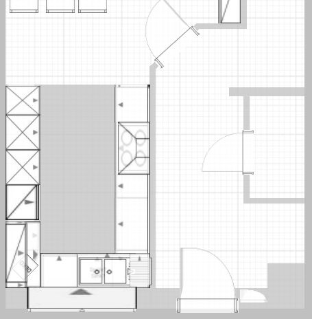

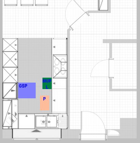

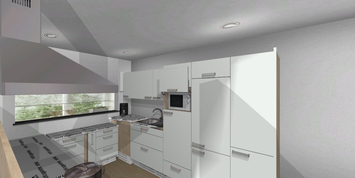

Kerstin, Du hast ja recht- ich habe die unterschiedlichen Arbeitshöhen nicht bedacht. Da ich aber jetzt endlich so zufrieden mit der generellen Planung bin, möchte ich nicht mehr viel ändern. Ich dachte, am besten wird die Arbeitsplatte planlinks (mit der Spüle, die dann kleiner wird) einige cm höher, so dass es für mich auch noch geht, und für meinen Mann etwas erträglicher ist.

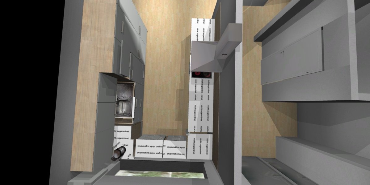

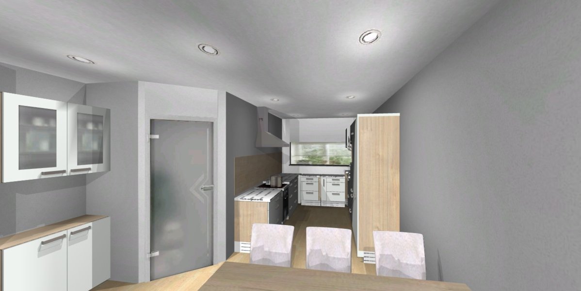

Habe meine aktuellen Pläne angehängt-- die Unterschränke sind noch nicht so 100% in Ordnung- und einiges funktioniert nicht so recht mit dem Planer, aber man kann alles einigermassen sehen. (habe wohl eine anderer Version..?)

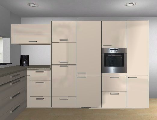

Den Hochschrank mit GSM habe ich im Planer nicht gefunden und deswegen einen anderen HS mit Mikrowellen-Fach genommen.
Was haltet Ihr davon?

Hm, ich weiß nicht. Der erhöhte Arbeitsplatz ist für mich nicht wirklich ein „Arbeits“platz, so in die Ecke gedrängt. Auch wenn die Spüle etwas kleiner wird. Und wenn du mal an die Spüle willst, steht dein Mann im Weg ;-).
Du musst entscheiden, wie ihr gemeinsam kocht. Wenn es in etwa Arbeitsteilung gibt, würde ich ihm schon noch die Arbeitsfläche unter dem Fenster gönnen. Deine wäre dann auf der Herdseite. Kerstins Plan ist da ausgewogener, jeder hätte seine Arbeitsfläche mit der Spüle dazwischen.

Wir kochen eher nacheinander/ abwechselnd als gleichzeitig. Stimmt, fürs gleichzeitig kochen wird es schwierig.
Ich denke aber mal, dass es so geht.

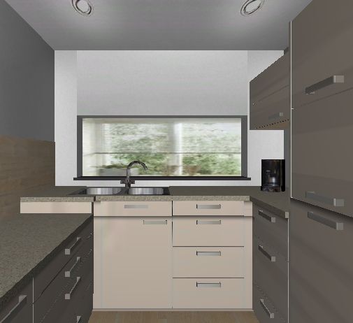

Ich möchte die GSM nicht in dem engen Raum vor dem Fenster haben, mit der Spüle daneben- stelle ich mir sehr unpraktisch vor. An die GSM muss man ja wirklich dauernd ran. Da ist einfach zu wenig Platz!
Viele Grüße, Dagmar
Leider hast du wahllos Unterschränke aneinandergereiht und auch nicht geschrieben, was dann wie wo sein wird. Z. B. MUPL.
Ich halte die Spülenposition so auch für ausgesprochen ungünstig.
Hast du mal gemessen, wie breit der Besenschrank mininum sein muss? Dann könnte man die Hochschränke incl. erhöhtem Backofen nochmal neu planen.

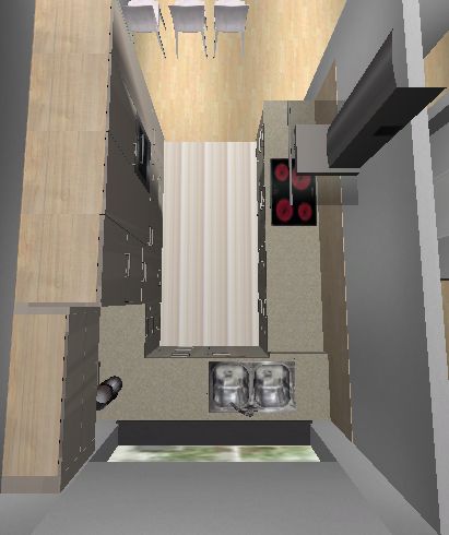

Ja, bei den Unterschränken muss ich mal noch ganz genau überlegen, was wo hin soll. MUPL am besten gleich neben die Spüle (30-er), damit man beim GSM-Einräumen gut dran kommt. Evtl. muss der Spülenschrank dann schmaler werden.
Der Backofen kann wirklich unten bleiben, noch ein Hochschrank wäre mir zu viel!
Warum genau ist denn die Spüle so ungünstig- man kommt doch gut dran, und von der Arbeitsfläche vor dem Fenster ist sie ja auch nicht so. weit weg?
Viele Grüße, Dagmar
Jetzt willst du auch noch den MUPL neben die Spüle ... du schaffst dir einen engen Spülenplatz auf die Art und WEise. Und der MUPL ist ja auch als Arbeitshilfsmittel gedacht.
Wie breit muss denn nun ein Besenschrank minimum bei dir sein? Also wie breit ist der Staubsauger .. und, was sollte dort sonst noch untergebracht werden.
Mir schwebt ein wenig etwas vor, dazu bräucht ich aber die Infos.
MUPL ist kein Muss, notfalls kommt der Müll eben unter die Spüle.
Momentan müsste der Besenschrank 45 cm haben, aber ich käme auch mit 30 aus, dann käme der Staubsauger in den Keller.
Ist das an der Spüle wirklich so eng? Mir kommt es geräumiger vor als mit Spüle an der Fensterseite?!

Also, jetzt mal die hochgebaute GSP untergebracht ... da ich Kochfeldzeile, Spüle etc. nicht groß geändert habe, mal den kompletten Text hier wieder reinkopiert und nur die geänderten Positionen
Einmal reihum:
  • 50er 60er Besenhochschrank
  • 60er Hochschrank für Backofen und Mikrowelle hinter Klappe
  • 60er Hochschrank für Kühlschrank
  • 60er Hochschrank f. erhöhte GSP und Mikrowelle hinter Klappe ... Klappe so groß, dass man da später irgendwann mal alternativ auch ein weiteres Heißgerät einbauen kann
  • 50er 100er Auszugsunterschrank im Raster 1-1-2-3 2-3-2
  • tote Ecke
  • 60er GSP, drüber eine Schublade, wenn ohne Aufpreis möglich, dann sogar bevorzugt eher einen Sockel unter die GSP, damit sie ein Raster hochkommt
  • 60er Unterschrank im Raster 1-2-2-2
  • 125er Eckspülenschrank ... in 7rasteriger Höhe .. hier wären z. B. 2 Becken ohne Abtropfe günstig. Abtropfen können Sachen auch mal in einem Becken und sind dann außer Sicht. Diese Höhe der Spüle ist auch für die kleinere Person durchaus angenehm. Hier können in entsprechenden Eimern Gelber Sack Müll, Altpapier, Altglas gesammelt werden.
  • Nach der Ecke dann in Normalhöhe weiter. 90er Auszugsunterschrank im Raster 1-1-2-2
  • 40er Schrank im Raster 2-2-2, oben ein kleiner Behälter für Bio/Restmüll als MUPL
  • 90er Auszugsunterschrank fürs Kocheld
  • 60er Auszugsunterschrank
Ich habe mal 2 Grundrisssituationen eingezeichnet. Gemeinsames Arbeiten .. jeder mit seiner Position rechts oder links der Spüle. Und beladen der GSP.
