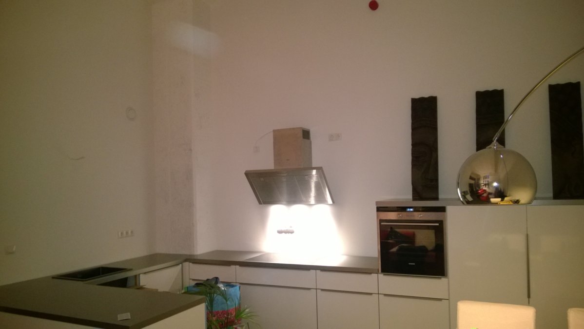

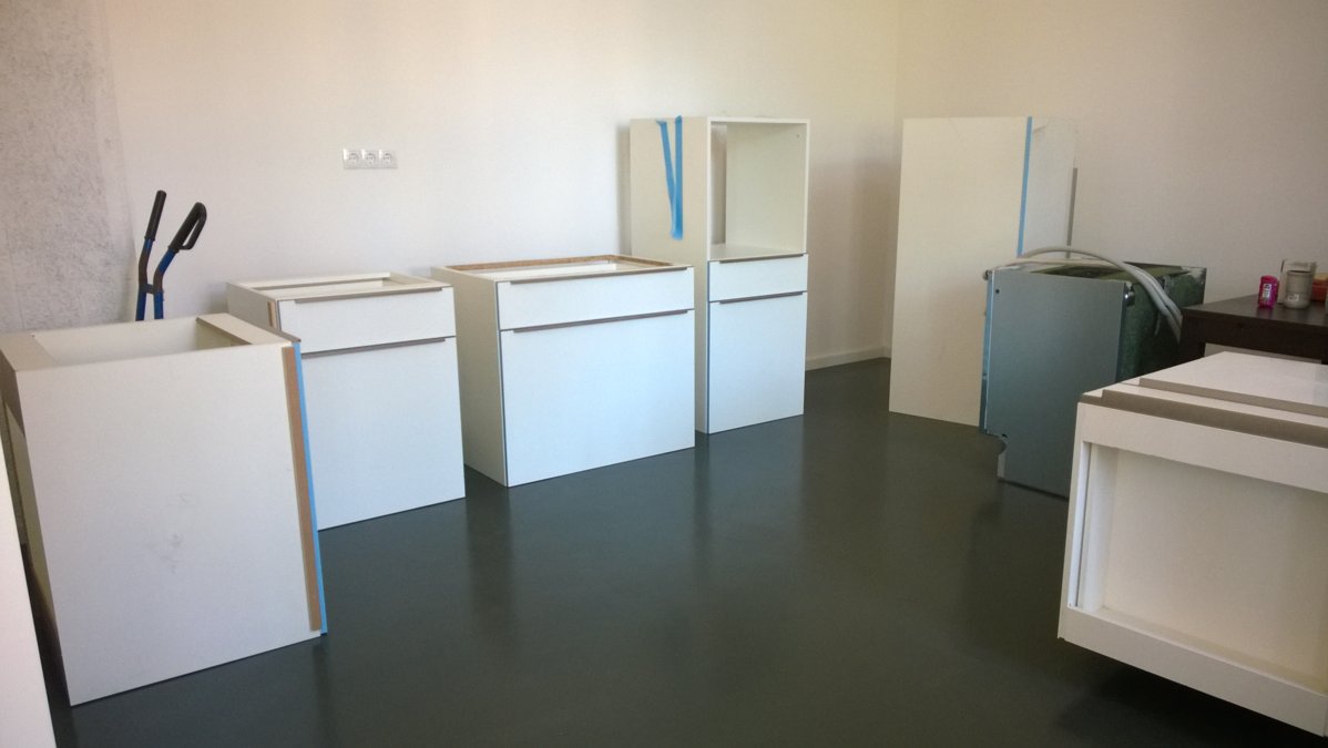

Es hat etwas länger gedauert, aber hier sind zumindest die ersten Bilder vom Aufbau. Es gibt es aber leider noch das eine oder andere Problem(chen). Da sich die Arbeiten aufgrund von Urlaub ohnehin noch etwas verzögern, hat ja vielleicht hier noch jemand eine gute Idee.

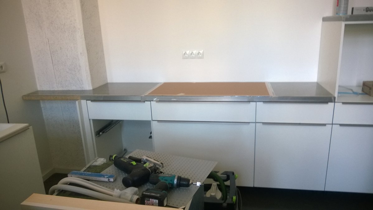

1) Unglücklicherweise wurde der Ausschnitt der Spüle abweichend von der Planung auf der falschen Seite gemacht. Nicht weiter schlimm, muss aber natürlich geändert werden, da so die Spülmaschine nicht passt. Persönlich hätte ich lieber die Anschlüsse und den Abfluss verlegt, aber das war nicht gerade im Interesse der Bauleitung/Vermietung. So muss ich warten, bis mein Schreiner aus seinem verdienten Urlaub zurück ist.
Aber immerhin habe ich jetzt passend zum heißen Wetter einen Kühlschrank! ;-)

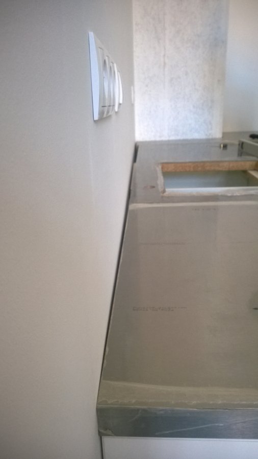

2) Die Trockenbauwand ist unheimlich schräg im Vergleich zu der Rückwand des Raumes, so dass ich nun doch irgendeine Form von Wandabschlussleiste brauche. Die muss etwa zwei Zentimeter verdecken (siehe Bild). Irgendwelche schicken Ideen? Hatte zunächst an eine Leiste aus dem Arbeitsplatten - oder Frontmaterial gedacht. In welcher Höhe?
Andere Möglichkeit wäre natürlich noch die kurze Seite ordentlich an die Wand zu stellen und an der langen Seite die Schräge auszugleichen. Wenn das im vorderen Teil mit dem Kochfeld nicht zu schlimm aussieht und hier mit einer Leiste/Spritzschutz gearbeitet wird, könnte das vielleicht besser aussehen.
Meinungen?

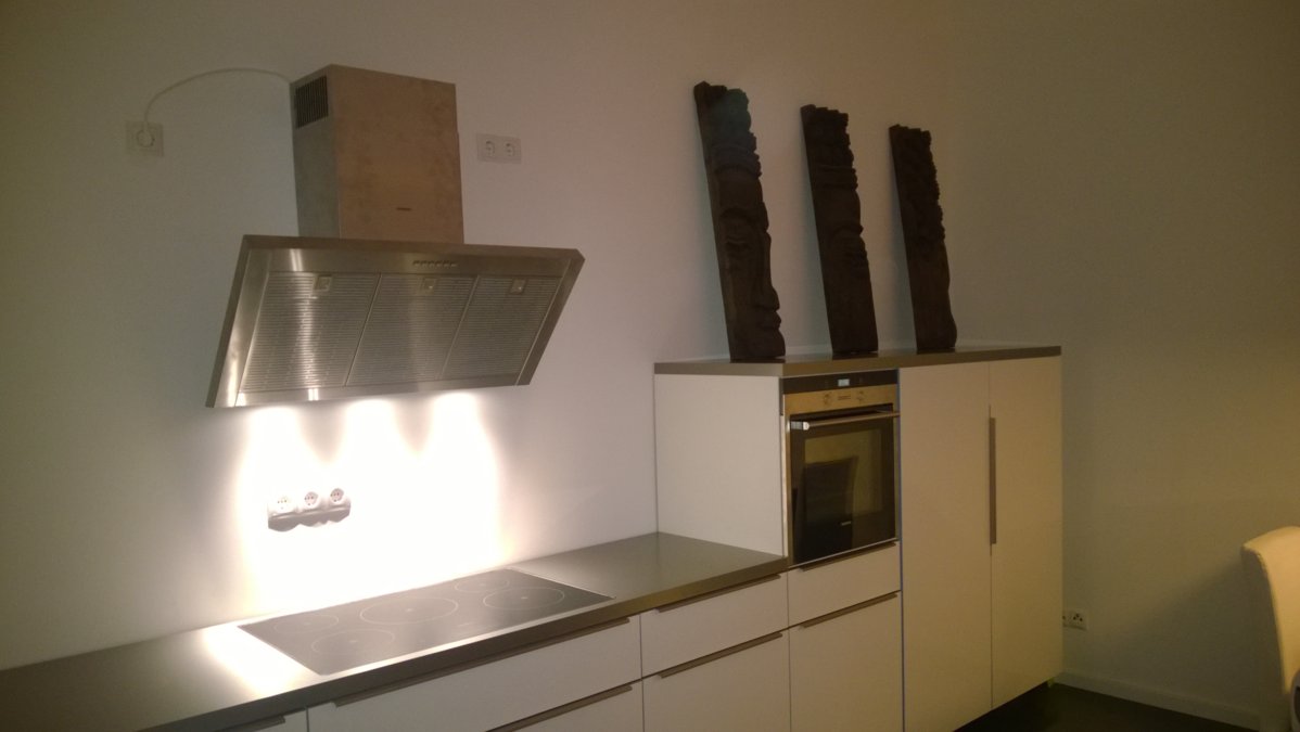

Ich würde eine Abschlussleiste in AP-Material nehmen, circa 5cm hoch.
Aber was ist mit den Steckdosen auf der Kochfeldseite passiert?? DAH links daneben, Wandsteckdosen hinterm Kochfeld, rechts oben nochmal welche??

Was ist denn an der Spülenposition falsch?

Bei den Steckdosen am Kochfeld hätte ich wohl je 2 rechts und links des Kochfeldes gesetzt. So direkt hinter dem Kochfeld ist ja eher nicht so praktisch (Spritzen und so)
Auf die Steckdosen hatte ich leider gar keinen Einfluss. Die Bauleitung war sowohl was Steckdosen als auch Wasseranschluss angeht, weniger kooperativ. Zitat: "Die waren so vorgegeben, da wird sich schon jemand etwas bei gedacht haben. Außerdem wurden die Wände so schon abgenommen."
Die Steckdosen sind leider kreuz und quer und sogar auf unterschiedlichen Höhen gesetzt. Werde ich vermutlich welche auf eigene Kosten umsetzen, zu machen oder dergleichen. Mich stören sowohl die Steckdosen direkt über dem Kochfeld als auch die links und rechts neben der Dunstabzugshaube. Muss ich aber noch schauen, wie ich das machen kann.

Die Spülenposition wäre eigentlich so in Ordnung, wenn nicht rechts daneben der Wasseranschluss und Abwasser wären. Daher war die Spüle rechts geplant. Es würde vermutlich auch noch gerade eben so gehen, wenn nicht ein Adapter für das Abwasser gebraucht werden würde, der einige Zentimeter aus der Wand ragt. Somit passt aber die Spülmaschine nicht rechts neben die Spüle.
Da hat dann aber wirklich ein Volltrottel die Steckdosen über der Wasserposition geplant ... die würde ich in jedem Fall reklamieren.
Wenn du die Steckdose direkt neben dem Wasseranschluss sehen würdest, würdest du wahrscheinlich Tränen in den Augen bekommen. :-)
Bisher bin ich mit meiner "Kritik" an den Steckdosen nicht weit gekommen. Wüsste auch nicht, wie ich da argumentieren könnte. Wurde nach dem Motto abgeschmettert, dass die Küche ja anders hätte geplant werden können.
