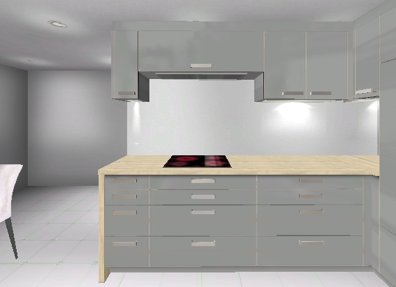

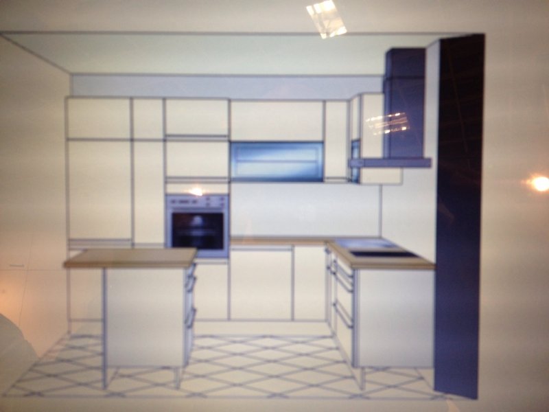

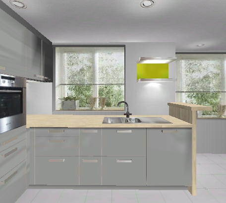

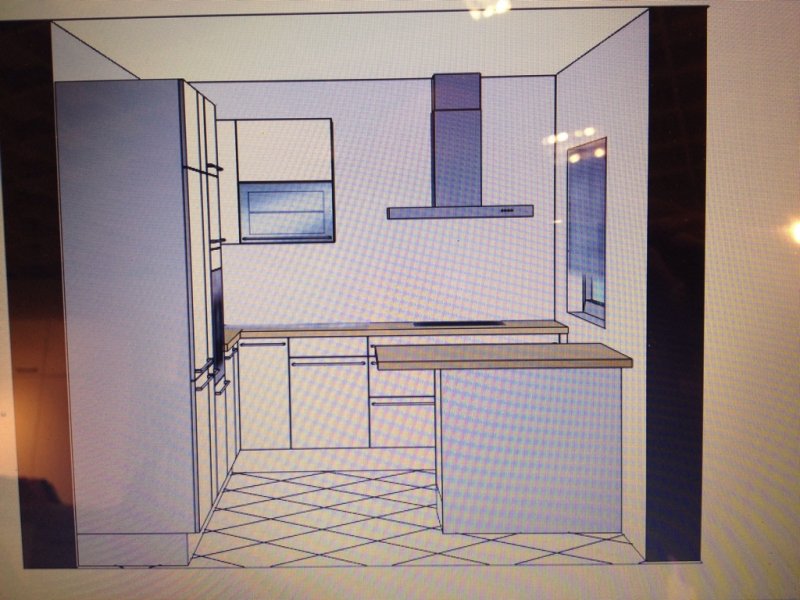

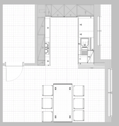

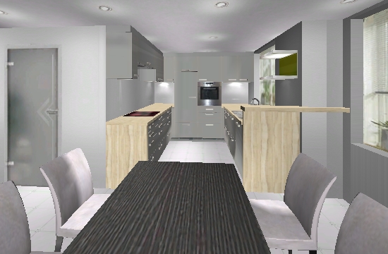

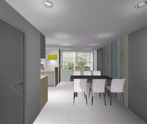

Liebes Forum,
wir planen gerade eine neue Küche für ein gekauftes Haus. Wir haben nun eine Planung eines Küchenstudios bekommen, welche uns alllerdings noch nicht 100% gefällt.
Ich habe im Anhang die Planungen hochgeladen. Entgegen der Planung würden wir gerne alternativ einmal das Kochfeld auf die Insel planen und anstatt der Dunstabzugshaube weitere Hochschränke.
Wir haben zur Zeit ein Angebot über 9.000,- EUR, wobei Änderungen bei Schränken inkl. sind. Des Weiteren sind alle Rückwände, Spüle, Amatur, Abschlüsse inkl. Die Arbeitsplatte ist Kunststoff. Geräte kommen noch extra.
Wie seht ihr die Planung und das Angebot? Habt ihr noch Alternativen?
Freu mich auf eure Rückmeldungen.
Tobias

AW: Neuplanung Wellmann neo lack
im Küchenforum!
Würest du noch bitte einen vermaßten Geschossgrundriss hochladen, da es sich allem Anschein nach um eine offene Küche handelt.
Zum Kochen ist die geplante Insel eindeutig zu klein. Du hättest nur auf einer Seite einen Plattenüberstand von 30 cm.
Warum einen Eckschrank. Lies einmal warum tote Ecken gute Ecken sind.
Weis28

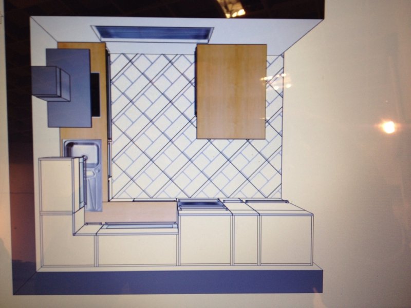

Hallo Zusammen,
vielen Dank für die Rückmeldungen! Uns kam der Preis auch recht hoch vor.
Zu der alternativ geplanten Kochinsel:
Für diesen Fall würden wir den Unterschrank auch auf 1,20 m erweitern und die Platte nur nach hinten überstehen lassen.
Wir sind uns nur nicht sicher pb für diese Küche eine Kochinsel so gelungen ist.

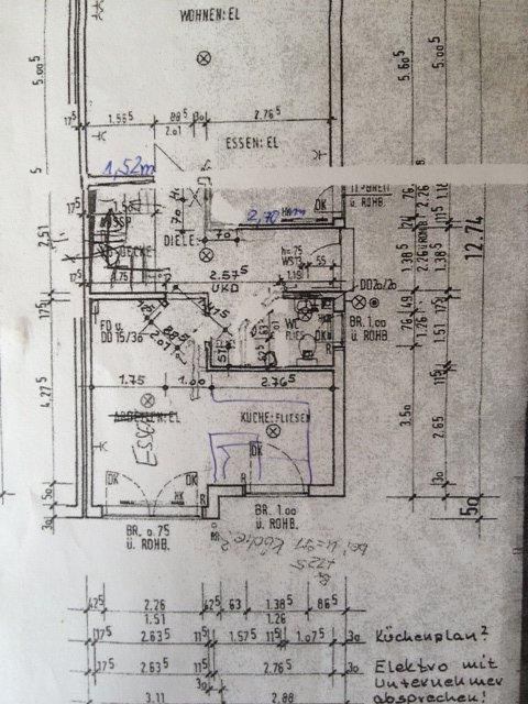

Im Anhang findet ihr die Grundrisse der Küche.
Für jede Anregung sind wir dankbar!
Tobias

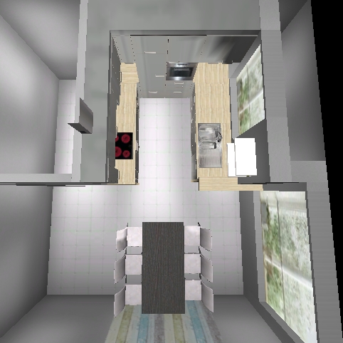

Wenn so ein Raum in einen anderen Nutzungsbereich übergeht, der auch nicht so groß ist, muss man das immer mal als Gesamtheit anlegen.
Dann erkennt man schnell, dass jede Art von Halbinsel eigentlich den Koch/Essbereich nur eng macht.
Die planunten angehängten Planungsgrundriss beinhalten jeweils einen Tisch mit 90x180 cm.
Deshalb jetzt mal ein U mit den Hochschränken planoben.
Die Zeile am Fenster übertief, und die Zeile planlinks mit einem Lüfterbaustein.
- 120er ziemlich hoch hängender Hängeschrank, dort ein Lüfterbaustein wie die Novy Minihighline eingebaut. Das gewährleistet Kopffreiheit, beruhigt aber in dieser kleinen Küche die Hängeschransicht und ist auch putzfreundlicher. Das kann dann so ähnlich wie hier in Martins Küche aussehen:
Ansonsten in der Fensterzeile auch der MUPL und noch ein übertiefer 60er Auszugsunterschrank.
Alles mit 78 cm Korpushöhe.
Die Abluft über den Hängeschränken nach planoben rausgeführt. Dazu die Hängeschränke bis unter die Decke verkleidet.
