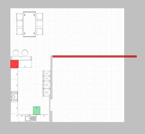

Habt ihr noch Möglichkeit einen Wasseranschluss an die Flurwand zu bekommen - Keller ??
Ein hochgebauter GSP ist schon sehr angenehm und rückenfreundlich.
Auf das Karussel würde ich in jedem Fall verzichten.
Allerdings käme bei euch wirklich ein Hersteller mit 6er Raster und übertiefen US auf der Herdzeile in Frage - die Küchenbreite habt ihr ja und der Stauraumgewinn und die tiefere Arbeitsfläche sind super.
Habt ihr für die Spüle eine Abtropfe vorgesehen? Vor dem Fenster sehe ich eigentlich immer die Hauptarbeitsfläche und eher nicht die Spüle (diesen Job soll der GSP erledigen). Mit Spüle ohne Abtropfe gewinnt man flexible Arbeitsfläche und bei Bedarf kann schnell ein Geschirrtuch untergelegt werden (handhabe ich seit Jahren so und finde es total praktisch, vor allem, da ja eh nur die "unhandlichen" sprich "großen" Sachen wie Backbleche und große Pfannen von mir per Hand gespült werden. Das abgewaschene Gemüse braucht keine Abtropfe, da hänge ich eher ein Sieb in die Spüle ein oder verarbeite gleich auf dem Schneidebrett weiter. Unbedingt einen MUPL (Forumsbegriff!) einplanen - einfach nur praktisch - Kartoffeln über dem Müll schälen, alles nur einfach reinwischen und das ganze ohne Bücken!
Die Halbinsel mit Sitzplatz würde ich in jedem Fall als erweiterte Arbeitsfläche planen - auch mit kleinen Kindern, die sitzen super auf leicht erhöhten Hockern und sind da ein bisschen aus dem Laufweg. Auch für Pizza belegen und Plätzchenbackaktionen sowie Buffetanrichten ist das total super.
