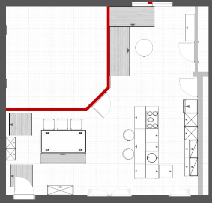

Atlantis, ich habe dir den Plan als ANregung eingestellt. Ich sehe andere Küchen/Räume/Häuser als das was du in DE üblicherweise siehst
Im EIngangspost (keine Kritik) schreibst du ein neuer Familienmittelpunkt muss her. Ist es eigentlich nicht in räumlicher Sicht. In DE werden zwei Allraumoptionen angeboten, ein 4 x 9 m (grob) Raum, also die rechteckige Form, oder die L-Form. An einem Ende die Küche, am anderen Ende die Couch, in der L-Ecke der Tisch. eine andere Option gibt es nicht.
Bei uns ist es anders. Bei uns steht die Küche tatsächlich "im Mittelpunkt" in der L-Mitte, da wo euer Tisch steht. Genauso ist es bei mir. Der Vorteil von diesem layout ist, man ist flexibler, weil die Küche 2 offene Seiten hat (ob planunten angedockt ist jetzt mal egal). In DE ist die Küche überwiegend "eingeklemmt" in einen üblicherweise 312 cm breiten Raum (weil Satteldach), das layout ist deshalb immer fast gleich.
Nur zur Info, dein Allraum auf unsere Allräume bezogen, würde so aussehen (Couch und Tisch tauschbar). Die HS Zeile würde normalerweise an der planunteren Wand enden, bei euch ist aber das Wandstück glaube ich nicht breit genug.
und dass die Couch mit dem Rücken zur Küche steht, meist im Allraum mit dem Tisch dazwischen ist sehr sehr üblich im Ausland. Allerdings ist die Fensterfront dann die lange Wand.

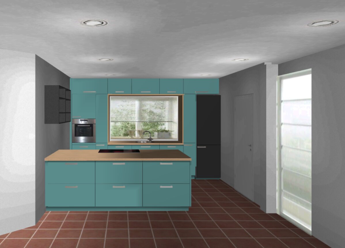

Ja, Ballerina hat zB ein sehr schönes Grün, was mir bei euch gut gefallen würde.

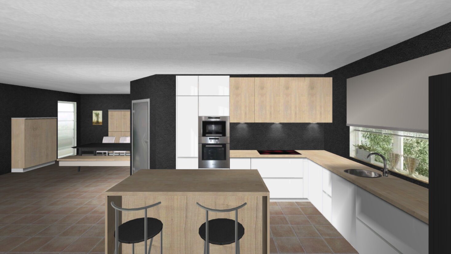

wieder zu deiner Küche ...

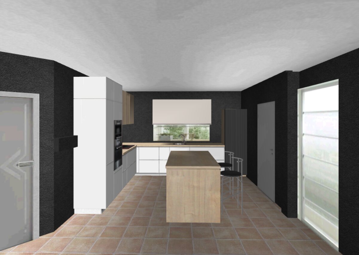

ich bin immer noch der Meinung, dass du mehr von einem L und 150-160 cm langer Insel hast bez Stauraum und Optik. Ignoriere die Möblierung im Couchbereich, hab nur einen Plan kopiert. Ignoriere die Farben.
Man könnte zumindest ein klein wenig unsichtbar halten und nicht alles ist immer auf dem Präsentierteller.
Ja, der GSP ist zwischen Spüle und Kochfeld. Grund, er lässt so viel einfacher und schneller ausräumen.
Hier finde ich den KS nicht störend, es gibt nur ihn und keine andere Säule.

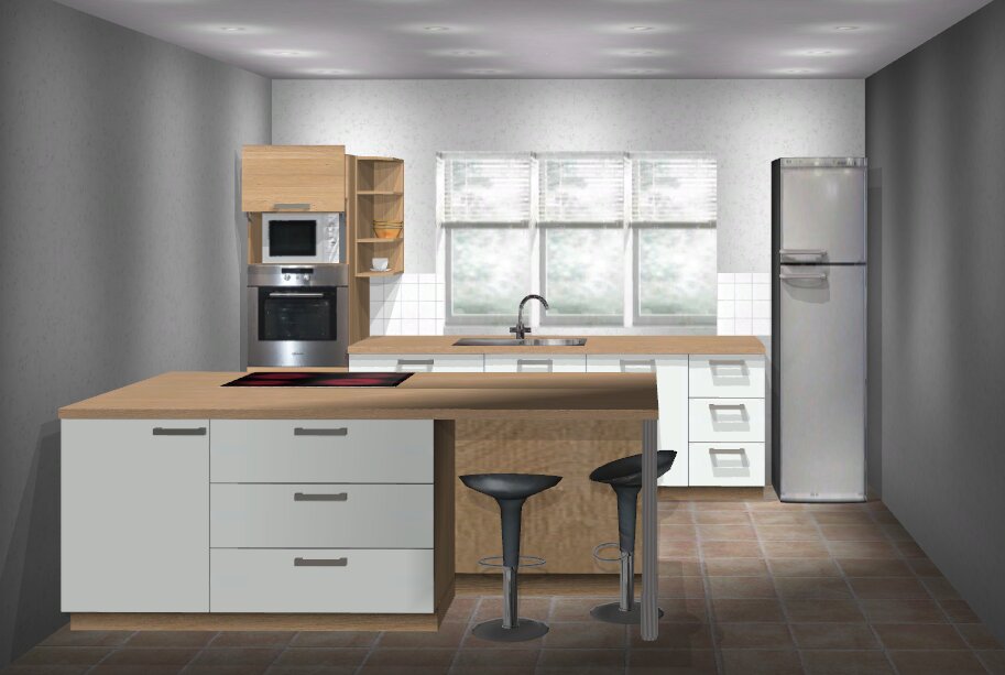

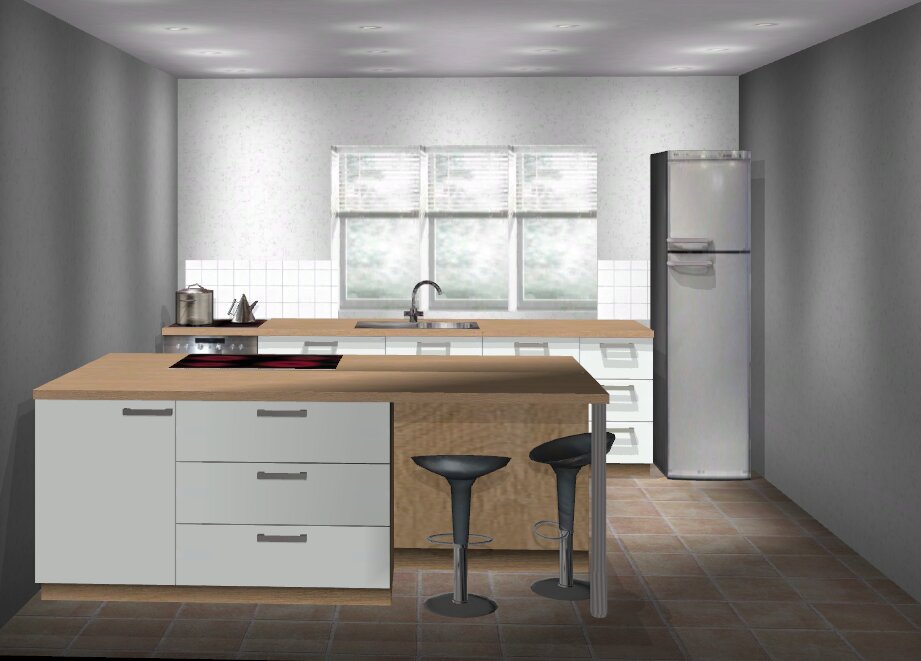

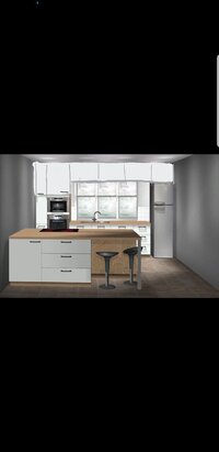

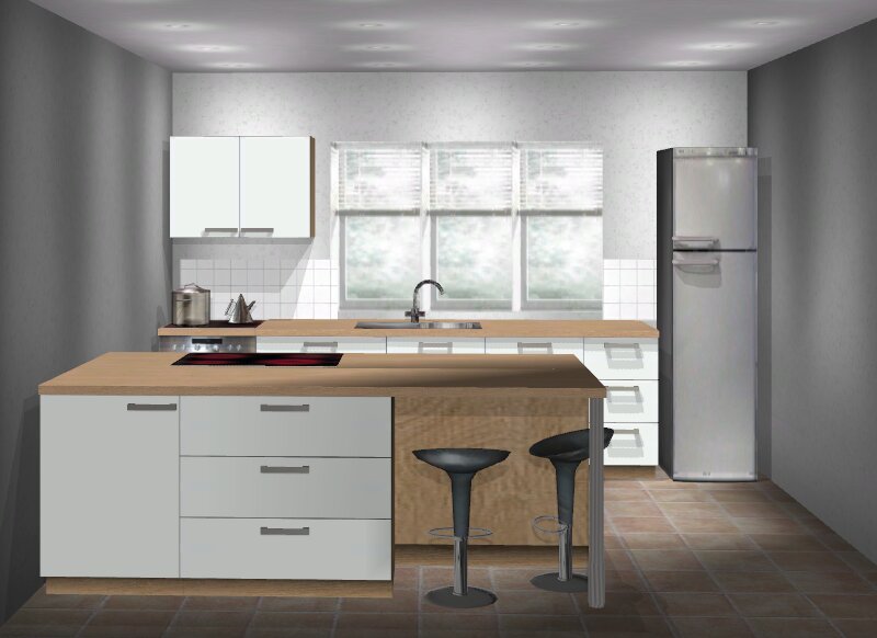

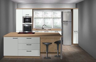

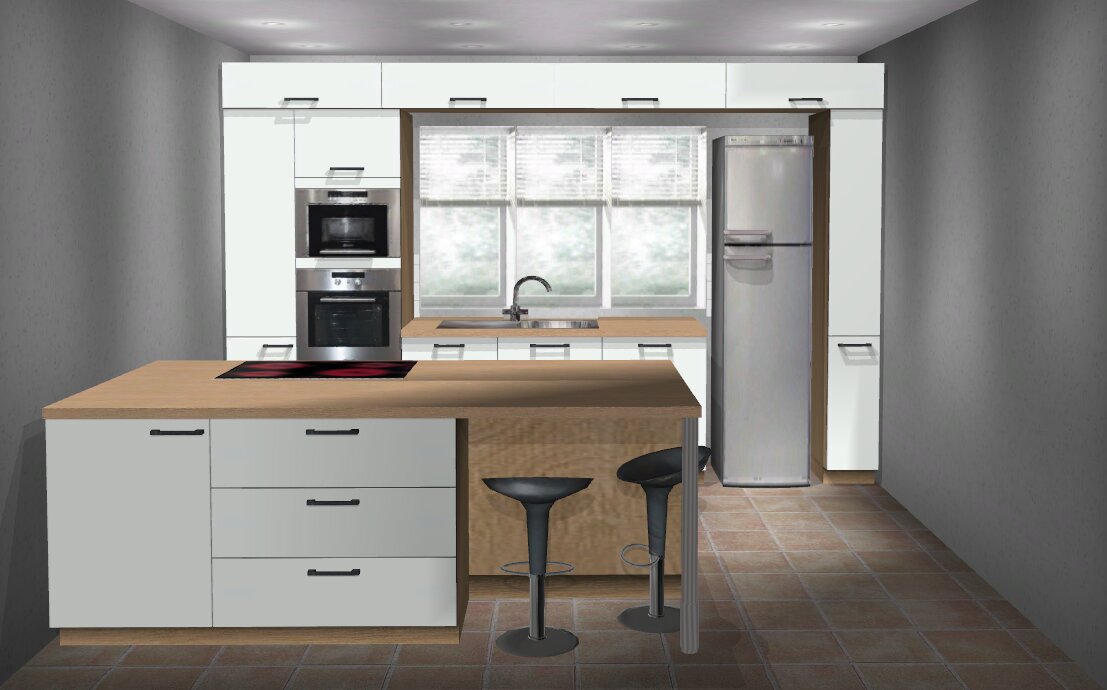

Ich habe im Alnoplaner mal die verschiedenen neuen Optionen dargestellt und unten angehängt, falls es euch interessiert.
Ganz ohne HS (bitte das zusätzliche Kochfeld in der Ecke ignorieren) ist es optisch herrlich offen, aber natürlich weniger ergonomisch und es bräuchte eine Lösung für die Mikrowelle .

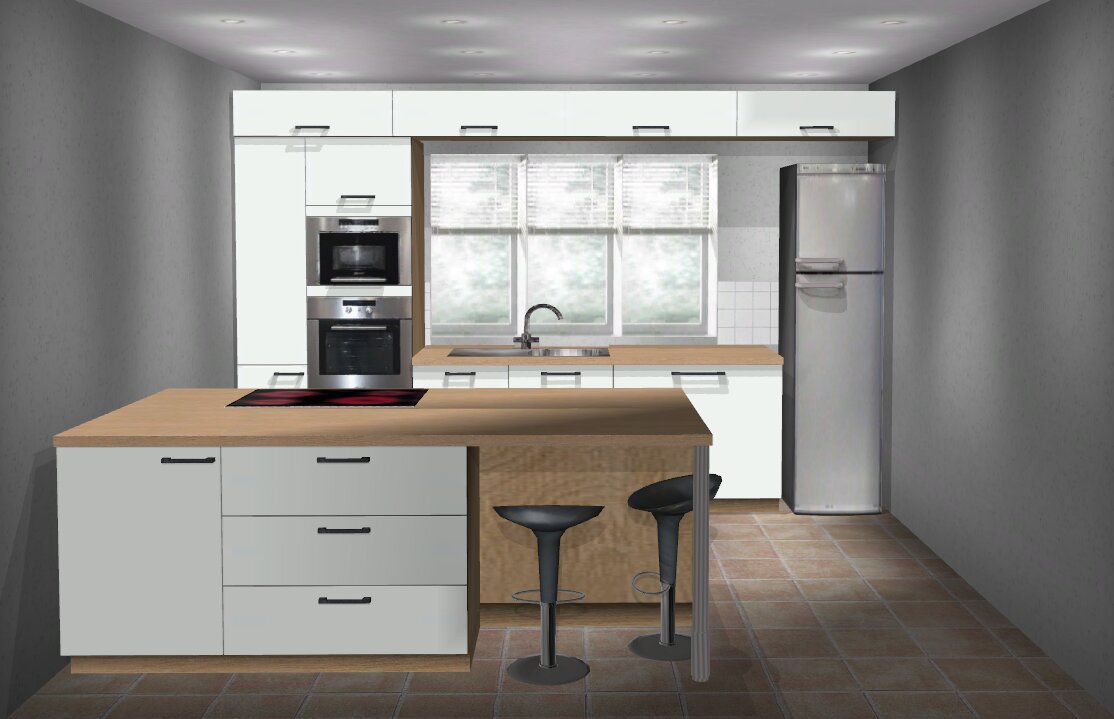

Mit Oberschränken sieht es auch nur so semi aus. Sind aber vllt auch eine Nummer zu hoch geraten.
Ein einzelner halbhoher Schrank sieht finde ich ganz schrecklich aus.

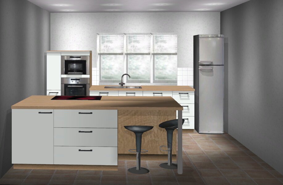

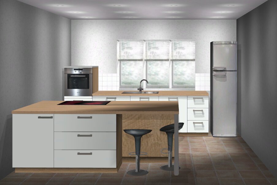

Alternativ noch eine Variante in halbhoch (knapp 160) inkl. Apotheker. Etwas erhöhter BO, Platz für die MW, nicht so säulig, aber auch nicht so zugebaut wie in voller Höhe. Ich müsste nur mit der Schrankaufteilung in der Zeile nochmal basteln. Finde ich durchaus auch überlegenswert.

Hmm , optisch eher ohne oder mit Hängeschrank als halbhoch-Lösungen.
Denke auch mal über Beleuchtung der Arbeitsfläche vorm Fenster nach ... wie willst du das lösen? Mit Schienensystem an der Decke?
Hi, wenn du eh schon am wild rumschieben bist probier doch mal das andere Extrem: Bau das Fenster rundum zu.
Auch den BO Hochschrank press an die Laibung, würde der Apotheker dann mit 40 statt 30 cm Breite passen? Vermutlich doch zu knapp mit 1 m Wandabschnitt. Die Schränke über dem Fenster in normaler Tiefe, mit 3x60 Drehtüren? Wieviel Platz bleibt zwischen Laibung und Decke? Müsste um 40 cm sein?

Was für ganz Mutige, musste ich direkt mal testen. Die Schrankaufteilung aber bitte nochmal ignorieren.
Einmal so, wie von dir vorgeschlagen und alternativ auch nochmal mit einem zusätzlichen schmalen HS neben dem KS bzw mit einer Beleuchtungsleiste statt Schränken obendrüber (ähnlich wie wir es aktuell auch haben).
Noch kurz zur Info. Das Fenster oben scheint doch nicht perfekt mittig zu sitzen. Ich komme auf 105 links und 99 rechts. Wenn man also nicht unbedingt mit 5 Blenden zur Wand plant (so wie ich bisher) könnte man durchaus links 40+60 stellen und rechts KS+30.
Laibungshöhe ist 212, Deckenhöhe 256, bleiben also 44 cm.

Hmm, könnte man verfeinern, was meinst du? Die Höhe der Oberschränke z.b. 39 cm und dann bis zur Decke, statt Klappen würde ich simple Drehtüren ( günstiger) vorschlagen damit der Platz bis zur Decke verbaut werden kann. Ist eh nur mit Leiter und für seltenes Genutzes erreichbar. Mir ging's mal um die Optik.

tatsächlich sind zwischen den HS Säulen die Spüle UND das Kochfeld mit Muldenlüfter . Die Insel davor ist nackt, rechts gibt es eine leicht erhöhte Sitzbank. Also es geht auch mit weniger Platz, er schien keine Probleme damit zu haben.

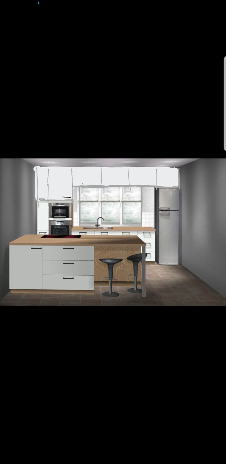

Ich wäre für #190 ; 3. Variante. Bietet Stauraum im Oberschrank und trotzdem habt ihr ausreichend Arbeits- und Abstellfläche. Wie oft braucht man den Backofen schon? Und dann ein integriertes Modell mit Mikrowelle nehmen.
Hier ist halt ein freistehender Kühlschrank; wirkt immer ganz anders als ein eingebautes Modell.
Also, moderne Backöfen, auch die mit integrierter Mikrowelle , finde ich nicht so optimal im Unterschrankbereich. Die Bedienung, oft Touch und Screen, erfordert doch, dass man sie halbwegs gut sehen kann.
So etwas
screenshot-2024-10-09-111312-jpg.399534
allerdings ohne schmalen Schrank rechts könnte ich mir vorstellen. Da kann man dann auch gut sogenannte Möbellichter in die Abdeckung einbauen.
Ein Problem des Alnoplaners sind ja die Farben .. Evelin hat da ja mit dem Kühlschrank etwas gezaubert in ihrem Beitrag 196 .. das wirkt dann gleich ganz anders. Die Schränke bis zu Decke sehen da ganz gut aus, man sollte aber auch daran denken, dass die nicht umsonst zu haben sind.
