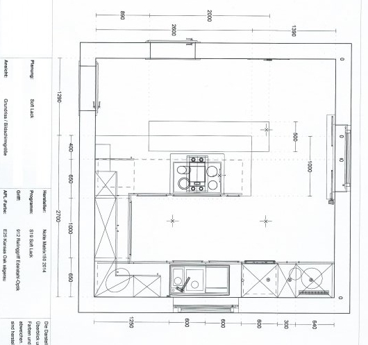

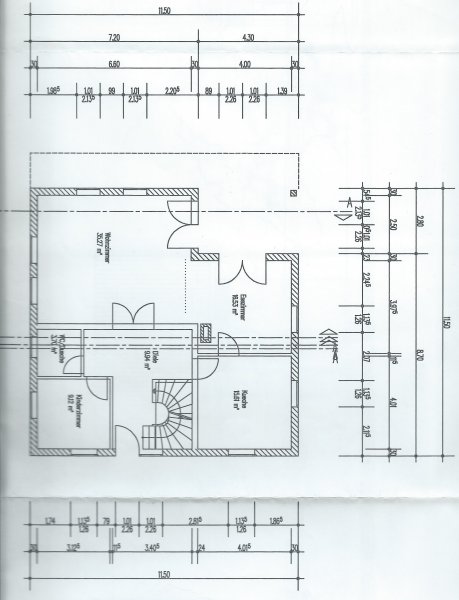

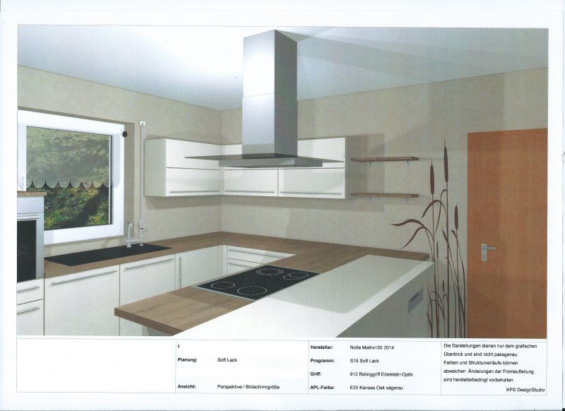

Hallo liebes Forum,
wir beabsichtigen, in absehbarer Zeit, uns eine neue Küche zu kaufen da unsere jetzige Küche uns treue Dienste geleistet hat aber aus Altersgründen ( ca. 30 Jahre ) erneuert werden muss.
Bei unseren Recherchen sind wir auf dieses tolle Forum gestoßen.
Nach intensivem studieren all der vielen vielen Beiträge haben wir uns nun entschlossen euren Rat in Anspruch zu nehmen.
Hier nun unsere Bitte: wir würden uns über eueren Rat-Tipps und auch Anregungen sehr freuen da wir unbedarft und unerfahren im Küchenkauf sind.
Wir haben uns einige Anregungen im Küchenstudio geholt und diese hier mal eingestellt ( weitere Bilder und Angaben können noch nachgereicht werden ).
Bitte schaut euch diese mal an und sagt uns eure Meinung dazu.
in freudiger Erwartung eures Feedbacks *2daumenhoch*
pinguinpit
Checkliste zur Küchenplanung von pinguinpit
Davon Kinder? : 2
Körpergrössen aller Hauptbenutzer (wegen Arbeitshöhe) in cm : 160
Brüstungshöhe des Fensters (in cm) : 95
Fensterhöhe (in cm) : 120
Raumhöhe in cm: : 250
Sanitäranschlüsse : fix (Grundriss Fensterwand unten Wasseranschluß an der planunteren Wand im Bereich 190 bis 220 cm von rechts.)
Dunstabzugshaube? : Umluft
Hochgebauter Backofen? : Ja
Gewünschte o. vorhandene Tischgröße : Esstisch
Wofür soll der Sitzplatz in der Küche genutzt werden? Wie häufig? : Frühstück,Mittagessen
Was steht auf der Arbeitsplatte oder soll dort stehen? : Kaffeemaschine, Wasserkocher, Messerblock, Allesschneider, Toaster, Brotbehälter, Obstschale
Welche weiteren Küchenmaschinen müssen in der Küche untergebracht werden? : Mixer, Pürierstab
Was/wie wird gekocht? (Alltagsküche, Menüs, Snacks usw) : Alltagsküche,Snacks
Wird alleine gekocht? Oder auch gemeinsam? Mit und für Gäste? : haupsächlich alleine, ab un zu zu zweit
Was stört an der bisherigen Küche und was soll die neue Küche unbedingt können? Warum? : die neue küche hat ihre dienste geleistet (ca 30 jahre )
Steht schon ein Küchenhersteller fest oder wird bevorzugt? : wir haben an nolte gedacht
Steht schon ein Gerätehersteller fest oder wird bevorzugt? : wir dachten an Bosch oder siemens

Warum eine Kochinsel? Ich nehme mal stark an, dass bei Euch niemals das Fernsehen auftauchen wird um eine Kochaktion zu filmen. Da wäre eine reine Vorbereitungsinsel wesentlich sinnvoller, zumal sie sich auch noch als Buffet bei größeren Bewirtungsaktionen anbietet.

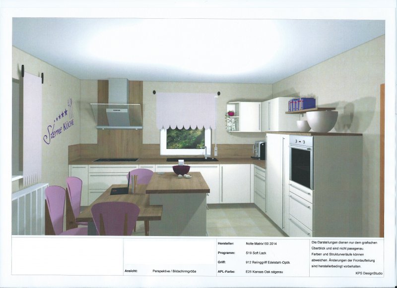

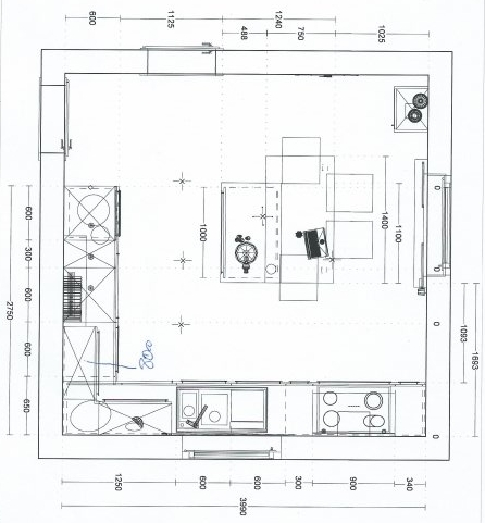

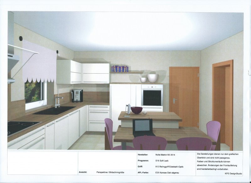

Ich habe die Planungsgrundrisse mal dem Gesamtgrundriss 1 entsprechend ausgerichtet.
Bei der Planung, die du den Bildern die Nr 1. gegeben hast, also U mit Halbinsel
Ist der Weg in den Küchenbereich vom Flur aus immer um die Halbinsel rum. Das wirkt wenig großzügig.
Die Planung 3 benannte Variante gefällt mir da schon besser
Allerdings würde die Arbeits/Sitzinsel wesentlich besser wirken, wenn die Sitz-APL in Arbeitshöhe ausgeführt wäre. So hat man ein wenig "Sitzen vor der Wand"-Gefühl und die Arbeitsinsel selber ist auch nicht so effektiv nutzbar, nämlich als Stück tiefere APL gut zum Keksebacken, Teig ausrollen usw. Oder auch mal Buffet anrichten.

Wir brauchen noch die Info, wo genau der Wasseranschluß ist, also von/bis cm Bereich gemessen von der planlinken Ecke.

Nun haben wir uns überlegt den Grundriss der neuen Küche mit Zeitungspapier in der jetzigen Küche nachzustellen um mal zu schauen wie es mit den Laufwegen sein würde.
Auch bei der zweiten Planung mit der "Arbeits/Sitzinsel" finden wir deinen Vorschlag mit der höhergesetzten APL, damit man nicht das Gefühl des "Sitzen vor der Wand" hat, super.

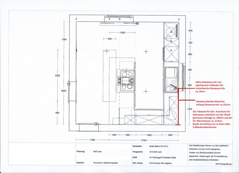

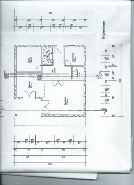

Ich habe die Maße für den Wasseranschluss.
Diese übersende ich hier als Bild.
Solltes du die Zeichnung mit den Maßen nicht nachvollziehen können oder noch Fragen haben, so frag einfach nach und ich versuche so gut wie möglich deine Fragen zu beantworten.

Deine Beschreibungen passen ja nun überhaupt nicht zu den Wänden ... lies mal genau.
Es wäre übrigens schön, wenn wir uns jetzt auf diese Ausrichtung der Grundrisse einigen können. Nämlich, so, wie der Hausgrundriss liegt:
Wenn ich deine Angaben dann richtig intepretiere, ist Wasseranschluß an der planunteren Wand im Bereich 190 bis 220 cm von rechts.
