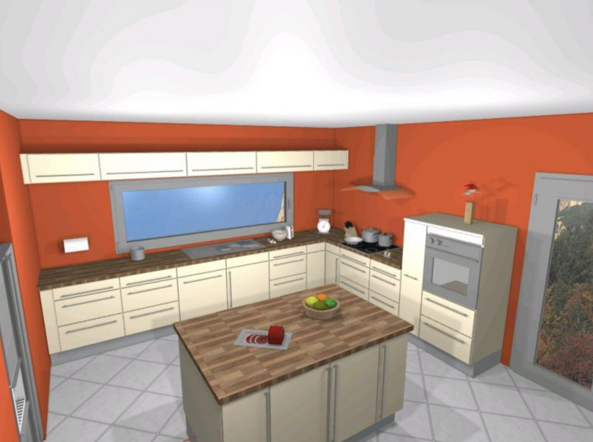

Die angehängte Küche ist die die wir jetzt haben. Ich würde gerne größere OS nehmen auch wenn ich ohne Tritt nicht an das obere Fach komme. Rechts die Hochschränke würden wir auch gerne höher machen.

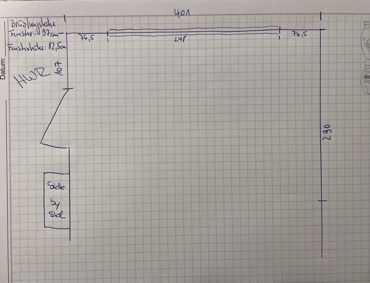

vielleicht hilfst du uns auf die Sprünge, was haben die Bilder 1-3 gemeinsam mit Bild 4?

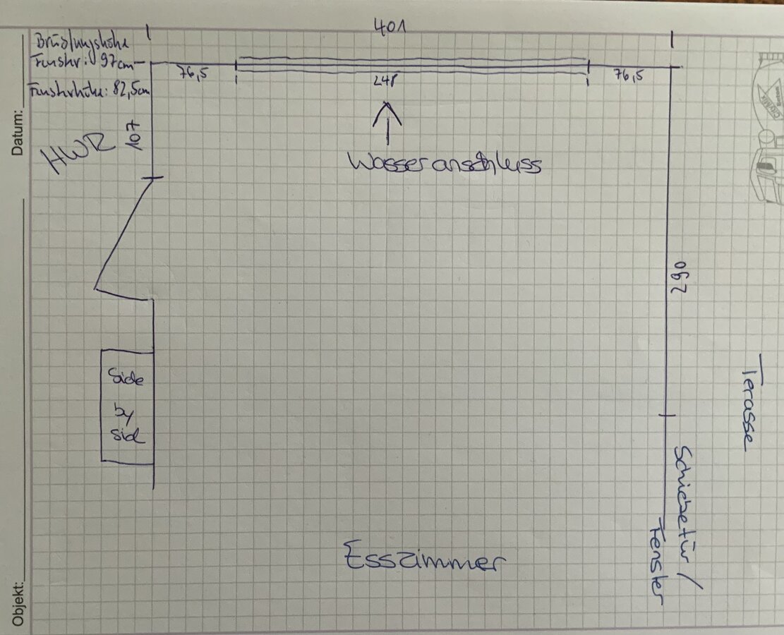

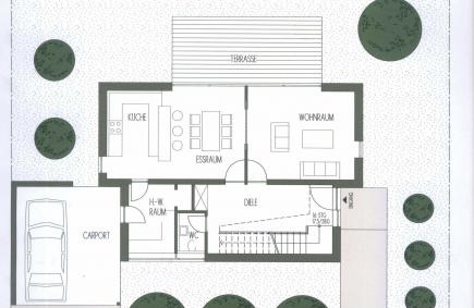

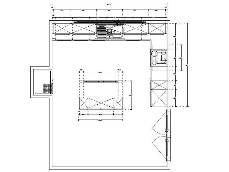

Bild eins ist eine Skizze mit (hoffentlich) allen wesentlichen Maßen. Bild zwei der Plan der derzeitig bestehenden Küche. Bild drei ist auch ein Bild von der momentanen Küche und Bild vier ist der Grundriss vom Erdgeschoss.
Ich habe noch vergessen zu erwähnen, dass an der linken Wand eine Nische für unseren Side by side ist. Ich glaube auf dem dritten Bild kann man es auch ein wenig sehen.

stell dir vor, du bist eine von uns. WIR kennen dein Haus nicht. WIR schauen uns außer deiner Anfrage X andere Anfragen seit über 10 Jahren täglich an.
Sehen die Raumbilder gleich oder zumindest ähnlich aus? Wir verbringen die meiste Zeit damit, herauszufinden, was Sache ist.

Hallo Evelin,
hilft folgendes Bild weiter?

@Cosmo74 Der gezeichnete Küchengrundriss ist für sich selbst verständlich. Aber mit dem geposteten Hausgrundriss passt da einiges nicht zusammen.
Fangen wir mit der Ausrichtung an: sehe ich das richtig, dass die Wand, die in deinem gezeichneten Grundriss links ist (die mit der HWR -Tür), in deinem Hausgrundriss unten ist? Ab sofort gehen wir also in den Bezeichnungen von deinem gezeichneten Gundriss aus und die HWR-Wand mit der Kühlschranknische ist planlinks, usw.
Das Fenster in der planoberen Wand ist demnach völlig anders ausgeführt?
Und um es hier festzustellen: planunten ist keine Wand sondern Platz für den Esstisch.
