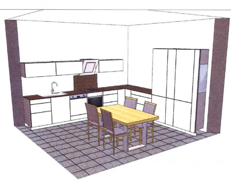

wir stehen vor der Herausforderung, in eine Altbauwohnung, die gerade saniert wird, auch eine neue Küche einzubauen.
Bei 2 Küchenfachhändlern waren wir schon, die uns auch entsprechende Vorschläge gemacht haben (siehe Anhang).
Wir sind aber noch nicht 100% glücklich mit den Entwürfen, weshalb ich gerne dieses Forum um Vorschläge, Tipps und Hilfe befragen würde.

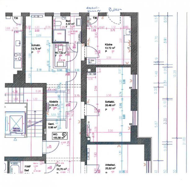

Einen Grundriss habe ich ebenfalls angehängt, wobei der Anschlag der Balkontür dort falsch eingezeichnet ist (ist eine Linkstür, die in den Raum schwingt). Der Bodenbelag wird ein Vollholzparkett Eiche in Fischgrätoptik sein.
Zur Küche selbst ist zu sagen:
- Wir hätten gerne eine grifflose Küche in einem weißen Mattlack
- Bei den Auszugen sind wir noch nicht sicher, ob wir auf eine "push-to-open"-Mechanik zugreifen sollen oder normale Griffleisten mit "soft close" nehmen sollen
- Für die Oberschränke hatten uns Schwingtüren gut gefallen
- Als Arbeitsfläche hat uns super eine Keramikarbeitsplatte (18mm) im Dekor "Magia nera" gefallen
- In Keramik sollte auch die (Unterbau-) Spüle sein und damit würden wir auch gerne den Bereich hinter dem Herd verkleiden
- Als Herd gefiel uns der "Bora Basic" mit Abluft gut (oder gibt es dazu negative Erfahrungen?)
- Die Eingangstür wir versetzt, so dass auf der rechten Seite nach der Tür ein 60cm tiefer Hochschrank Platz findet, in dem auch im oberen Bereich der Boiler "versteckt" wird und unten noch Besen, Putzzeug etc. Platz finden sollen
- Den Bereich über der Spüle würden wir eigentlich gerne ohne Oberschränke gestalten (siehe Vorschlag 3), um dort z.B. ein schönes Bild und Wandlampen anbringen zu können
- Generell sind wir bei der Platzierung des Herdes noch flexibel, lediglich die Spüle sollte an der vorgesehen Wand platziert werden
- Ein Tisch mit 4 Stühlen soll wie auf dem Vorschlag 1 aufgestellt werden, mit dem Kopfende wahrscheinlich direkt an die Wand geschoben
- Zu den Geräten ist zu sagen, dass eine Bosch XXL-Geschirrspüler SBI69N05EU vorhanden ist und uns ansonsten einmal Siemens und einmal Miele Geräte angeboten wurden

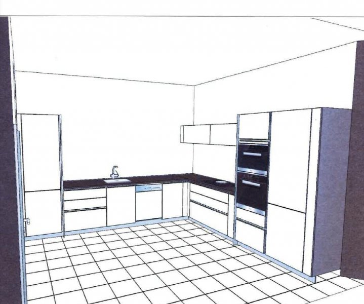

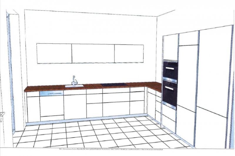

Zu den Angeboten:
- Der erste Händler (Angebot 1) führt nur Schüller -Küchen
- Der zweiste Händler (Angebot 2 + 3) hat uns Häcker oder Leicht empfohlen, wobei seine Entwürfe auf Leicht basieren
- Preislich lag die Spanne zwischen ca. 16 und 26 TEuro, noch nicht verhandelt und mit Gearäten und Einbau

Zur Arbeitshöhe: Grobe Richtlinie ist 15cm unter dem rechtwinklig abgewinkelten Ellbogen. Aber das solltet ihr am besten gründlich ausprobieren, zB mit Hilfe eines Bügelbrettes.
Wenn du Bilder deiner Planung(en) einstellst, bekommst du eher eine Antwort, weil jeder einfach schnell einen Blick drauf werfen kann.

Ich hatte meine netten fünf Minuten und hab dir dir Bilder gedreht und angehängt. ;D
Auf dem Grundriss verstehe ich nicht, wie es oben neben dem Balkon in eine Abstellkammer gehen soll, da ist doch Außenwand?

Kann die Abluft direkt an der planrechten Wand raus?
Und, wenn euch an dem schnörkellosem grifflosem liegt, und eure aktuelle GSP eine Bedienblende hat, dann würde ich jedoch ernsthaft überlegen, die GSP gegen eine vollintegrierte GSP zu tauschen.
Wird es der einzige Essplatz in der Wohnung oder gibt es irgendwo noch einen Essplatz, z. B., wenn Besuch da ist?

AW: Neue Küche in Altbau
Habt ihr die APL Höhe probiert? 105 klingt etwas hoch, wir sind 189/204 und haben 102 beim Schnibbeln haben wir ehh Schneidebretter und beim Kochen ist es nicht zu hoch. Ihr seid beide nicht klein, dann würde ich mir ernsthaft einen hochgestellten GSP überlegen.
