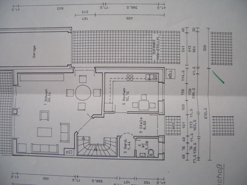

2010 haben wir unseren Wunsch vom Eigentum erfüllt und eine DHH (BJ 1992) gekauft bei der uns die Küche von den Vorgängern überlassen wurde. Über Geschmack lässt sich bekanntlich nicht streiten, aber wir würden dieses (Achtung Ironie ) optische Wunderwerk der Küchenkunst gerne austauschen. Für einen Eindruck der jetzigen Küche habe ich im Anhang Bilder (Küche01 + Küche02) beigefügt. Weiterhin findet ihr da ebenfalls den Grundriss des Erdgeschosses sowie den vermaßten Küchengrundriss unserer 10,74 qm großen Küche (L 2,81m, B 3,82m, H 2,48m).
Was soll gemacht werden?
Anschlüsse:
Fixe Wasseranschlüsse (Abfluss, Zulauf Warm- und Kaltwasser) befinden sich an der oberen Wand (s. Grundriss) ca. 47-48 cm von der rechten Wand entfernt und in Höhe von ca. 42cm (Uk Abfluss). Bilder sind ebenfalls im Anhang (Anschluss01 + Anschluss 02).
An welcher Wand sich der Herdanschluss befindet, kann ich nicht sagen (s. Bild Schräge mit Herd). Da ich kein Elektriker bin und den Herd nicht ganz herausziehen konnte (ohne an den Anschlüssen zum Kochfeld rumzufummeln) habe ich dies vorerst gelassen. Gebt mir bitte eine Info sofern genauere Angaben benötigt werden, dann kümmere ich mich darum. Hier ergeben sich für uns aufgrund der Wunschgeräte (autarkes Kochfeld, hochstehender Ofen etc.) ohnehin einige Fragen was die Anschlüsse betrifft.
Für die DAH haben wir einen Abluftanschluss, leider aber nur mit einem 100mm Durchmesser. Die genaue Lage kann ich ebenfalls nicht bestimmen, da die DAH auch mit Rigips verkleidet wurde (s. Bild DAH). Ich habe allerdings die Vermutung (zumindest von der Außenansicht des Hauses), dass es in einer Höhe von ca. 2m (Uk Abluftanschluss) und sehr nah an der linken Wand (Ansicht Grundriss) liegt. Grundsätzlich wollen wir den Abluftanschluss auf 150mm vergrößern lassen. Diesen allerdings ganz umzusetzen und damit eine neue Kernbohrung zu machen, würde ich von bestimmten Faktoren abhängig machen. In erster Linie (wie eigentlich bei allem) vom Preis, ob der bisherige Anschluss direkt auf Höhe der Oberschränke ist und unter anderem davon, wie sich das neue Loch verschließen lässt und wie man es von außen unkenntlich machen kann, vor allem da das Haus verklinkert ist. Ich denke allerdings, dass dies alles machbar sein sollte.

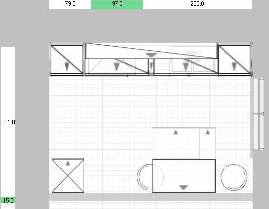

Mit dem Alnoplaner muss ich mich erst noch richtig anfreunden. Ich bitte daher um Nachsicht, dass ich lediglich den „leeren“ Raum im Anhang beigefügt habe.

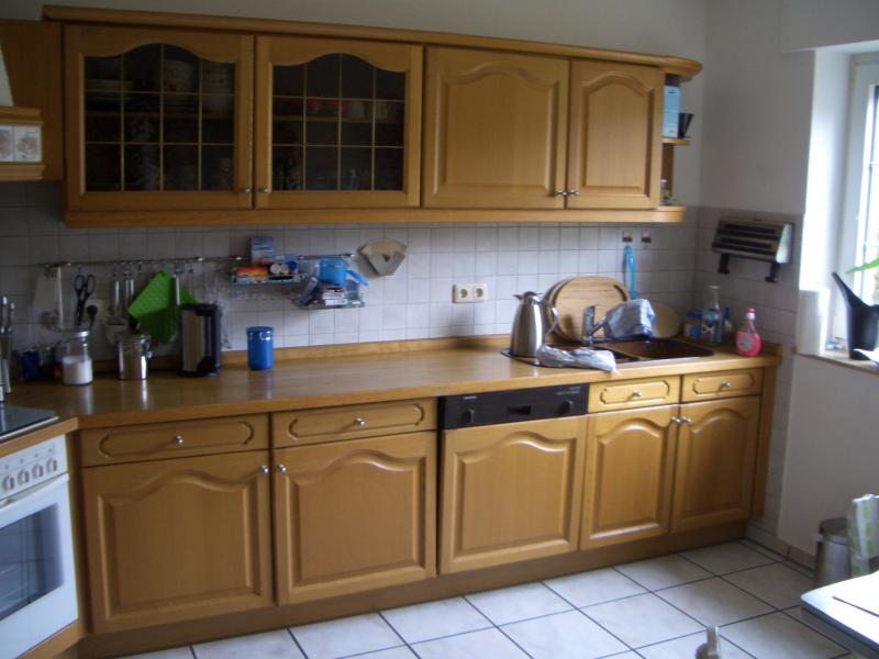

Wie die meisten hier sind wir zufällig auf dieses wunderbare Forum gestoßen und können nur großes Lob für die hier angebotene Hilfe aussprechen. Als stille Mitleser haben wir uns zwischenzeitlich ein gewisses „Halbwissen“ anlesen können. Für die Perfektion würden wir gerne euch um Hilfe bitten und hoffen auf Unterstützung bei der Planung, um unseren Küchenwunsch erfüllen zu können.
- Fliesenspiegel wird entfernt (dafür soll eine Rückwand im Design der Arbeitsplatte evtl. mit einem Teilstück aus Glas und einem Motiv darauf im Bereich des Kochfeldes angebracht werden)
- Rigipswand (siehe Schräge mit Herd) soll entfernt werden (damit der Raum seine ursprüngliche rechteckige Form wieder bekommt)
- neue Bodenfliesen; wahrscheinlich mit höherer Stärke (dies dürfte also geringe Auswirkungen auf die Höhe haben z.B. Abstand Boden <=> Fensterbank)
- Entfernung Türzarge und Einbau einer Schiebetür (außen)
- Erweiterung des Durchmessers für Abluft von 100mm auf 150 mm / ggf. neue Bohrung an anderer Stelle
- und natürlich eine neue Küche

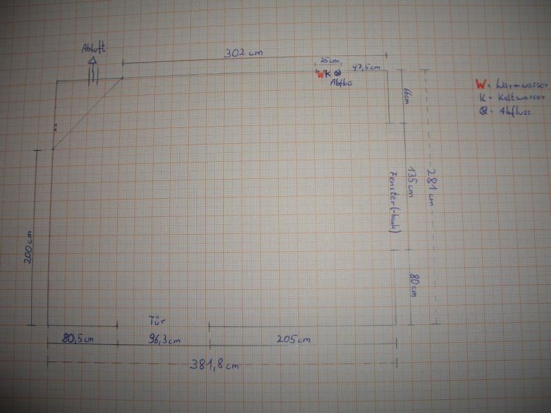

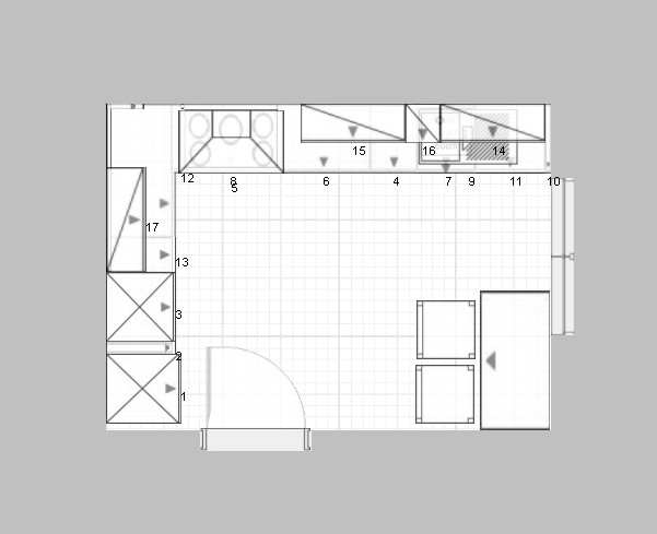

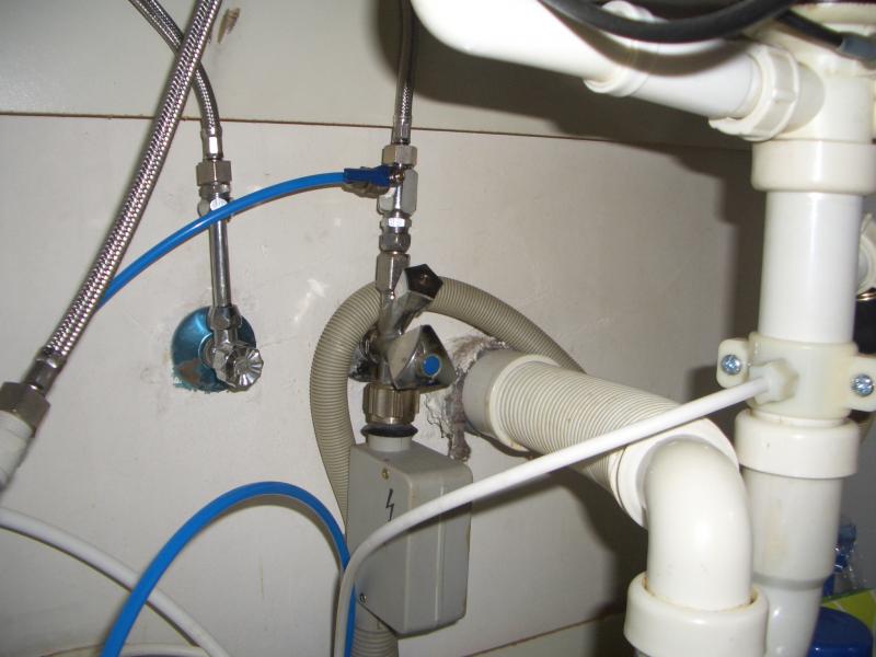

Anschlüsse:
Hindernisse / Vorsprünge:
Neben der Schräge, die ohnehin entfernt werden soll, gibt es ggf. geringe bzw. hinderliche Vorsprünge lediglich an der rechten Wand durch die Fensterbank (steht 2,5 cm hervor, Höhe ca. 88 cm UK Fensterbank) und den Rolladenkasten (steht 4,5 cm hervor, hat eine Höhe gemessen von der Decke von ca. 36 cm und ist ca. 51 cm von der oberen Wand (Ansicht Grundriss) entfernt). Weitere Hindernisse wie z.B. Heizkörper (Fußbodenheizung vorhanden), Mauervorsprünge, Kanten oder Kamin gibt es nicht.

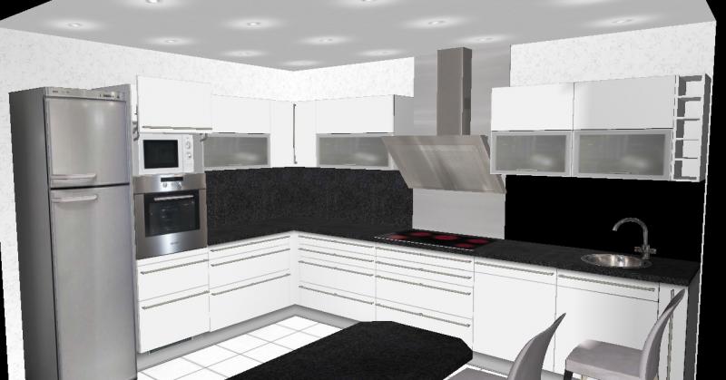

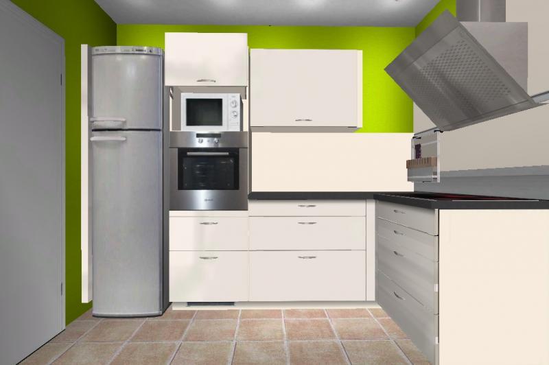

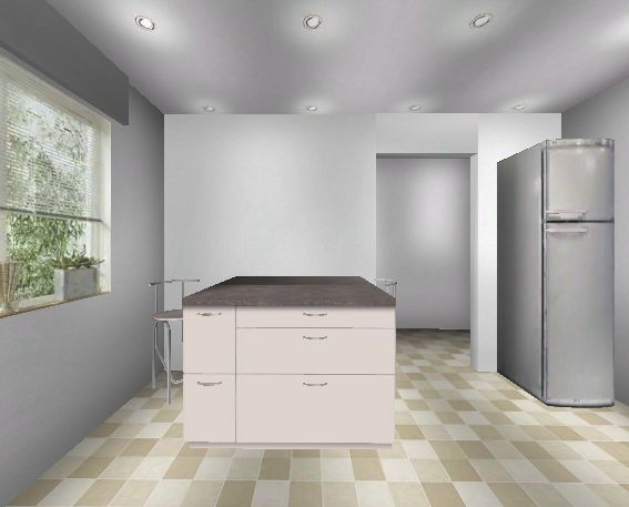

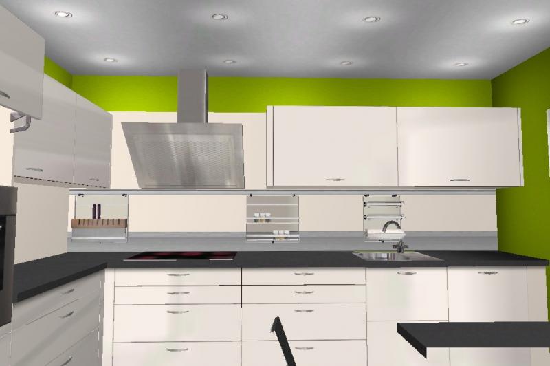

Neue Küche:
Jetzt aber zum eigentlichen ...
Unsere neue Küche wünschen wir uns im modernen Stil mit weißen, glatten Hochglanz- Echtlackfronten (ohne Struktur) und Stangengriffen. Der Küchenaufbau darf gerne von der bisherigen L-Form abweichen, sofern es die Voraussetzungen hergeben, optisch ansprechend ist, und natürlich eine optimale Ergonomie bietet, ist aber kein Muss. Hier könnte aber wohl die Fensterbank (Höhe UK ca. 88cm) ein Problem machen, da wir gerne eine Arbeitshöhe von 91-92cm hätten (auch trotz der geringeren Körpergröße meiner Freundin). Sie kommt damit besser klar, als mit einer niedrigeren Höhe von 86 cm.
Weiterhin sollten die Unterschränke nur Schubkästen und Auszüge haben (aber ohne Innenschubladen). Bei einem 78cm Korpus würden wir 2 Schubkästen und 2 Auszüge bevorzugen. Für 65er Oberschränke wünschen wir uns Faltlifttüren, wobei uns im unteren Teil der Lifttür eingelegte Milchglasscheiben (nicht bündig mit dem Rahmen) gefallen würden. Der Rahmen sollte hierbei ebenfalls lackiert sein. Hochschränke sollten im unteren Bereich ebenfalls Auszüge haben und im oberen Bereich einfache Lifttüren.
Obwohl ich die angeführten Argumente zum Thema „tote Ecke“ nachvollziehen konnte, wünscht sich meine bessere Hälfte dennoch eine Ecklösung (Le-Mans-Schrank). Was bleibt mir da schon anderes übrig, als mich diesem Wunsch zu beugen …
Geräte:
- Spülmaschine Neff S52T69X7EU GX769 (60 cm breit, 86 cm hoch, vollintegriert)
- Ofen Neff B46E74N1 Mega SHE4674N
- Induktionskochfeld Neff T44T97NO (90 cm breit)
Zum Kochfeld ergeben sich hinsichtlich des Anschlusses bereits die ersten Fragen. Kann über den „normalen“ Herdanschluss mit 3 Phasen dieses autarke Kochfeld sowie der autarke Ofen angeschlossen und uneingeschränkt genutzt werden oder zieht das Kochfeld soviel Saft, dass es allein alle 3 Phasen benötigt? Mir ist klar, dass ich hierfür wahrscheinlich einen Elektromeister brauchen werde, da ohnehin eine gesonderte 16A abgesichtere Steckdose für den Ofen eingerichtet werden muss. Daher geht es mir in erster Linie lediglich um eine Info (falls einer bereits dieselbe Kombination hat) um zu wissen, was auf mich zukommt.
- Kühl-Gefrierkombination Bosch KGE39AI40 (60 cm breit, freistehend, Gefrierteil unten)
Letztlich sind bisher die Dunstabzugshaube, sowie Spüle als auch die Arbeitsplatte noch unklar. Hier lesen wir uns natürlich weiterhin im Forum schlau, sind aber auch für Tipps und Vorschläge sehr dankbar. Gewisse Wünsche haben wir aber natürlich ...
Die Dunstabzugshaube sollte schräg und schwarz sein (kein Edelstahl), das Touchbedienfeld möglichst seitlich (nicht oben) und die Klappe zum Filter sollte durch eine Dämpfung geöffnet bleiben und nicht gleich wieder zu fallen.
Die Spüle sollte flachbündig einbaubar sein und so ein kleines „Hamsterbecken“ haben. Ins Auge ist uns vorerst die Blanco Lantos 6SIF (Edelstahl) mit der Armatur Blanco Alta-S (mit Schlauchbrause) gefallen. Hat jemand Erfahrung mit diesem Becken/Armatur?
Bei der Arbeitsplatte spielen wir mit dem Gedanken einer Schichtstoffplatte mit „Holzoptik“ zu nehmen. Farbton eher in Richtung braun/grau als braun/rot. Sind hier aber nicht so ganz sicher, ob nicht eine Granitplatte besser wäre. Hierbei finden wir allerdings oftmals die Optik zu „unruhig“. Tipps und Argumente für bzw. gegen wären sehr hilfreich. Eine "tiefere" Arbeitsplatte (zumindest an der oberen Wand) wäre ebenfalls nett, da wir bei einer L-Form wohl nicht allzuviel Fläche haben werden und es somit ein wenig kompensieren können. Diese dürfte allerdings nur 65 cm betragen, da rechts die vorstehende Fensterbank im Weg ist (66 cm von der oberen Wand entfernt).
Ich hoffe das ich alle notwendigen Infos und Wünsche so übersichtlich wie möglich zusammenfassen konnte und euch der lange Text nicht abgeschreckt hat. Aber wer schon bis hierhin gelesen hat, dürfte mit dem Rest auch kein Problem mehr haben
Wir danken euch bereits jetzt schon für eure Unterstützung!!!
