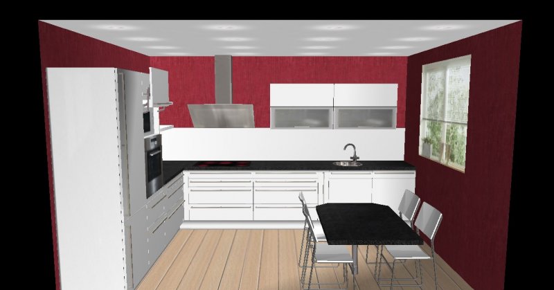

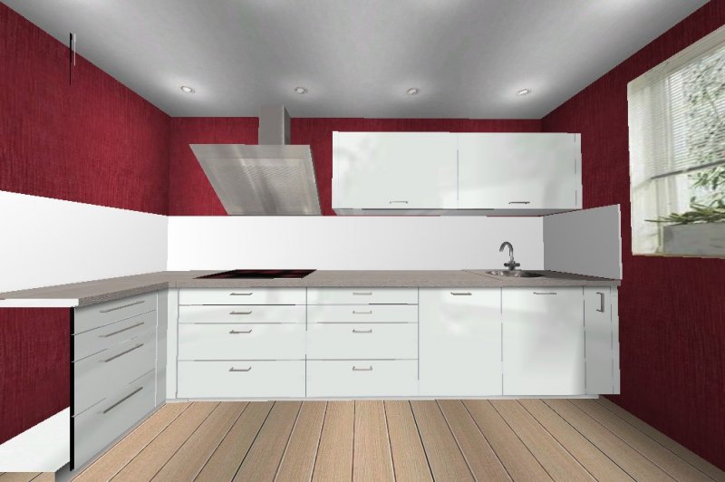

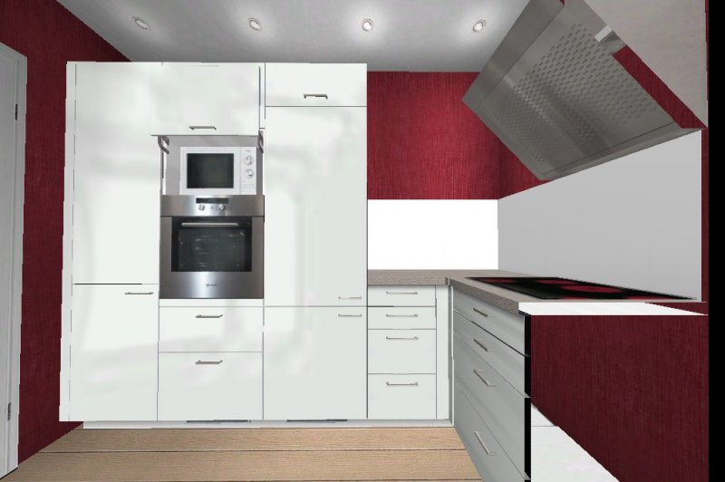

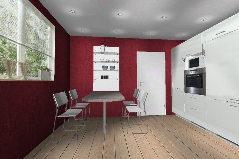

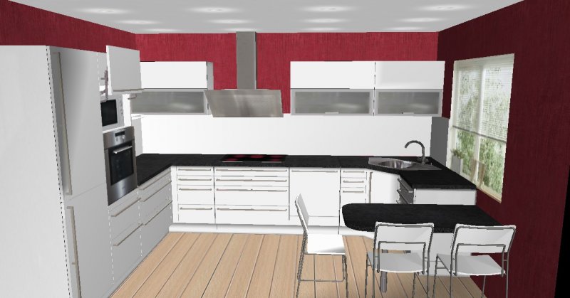

Hallo zusammen!
Tut mit Leid für die lange "Nichtmeldung". :-X Das hat diverse Gründe ... einer der positiven ist, dass wir bald zu dritt sein werden (Juli 2013). :2daumenhoch: Unter anderem waren wir daher mit dem Kinderzimmer beschäftigt (ist nun fertig), so dass die Küche warten musste.

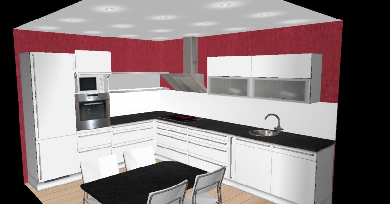

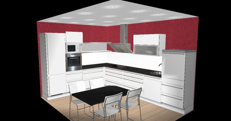

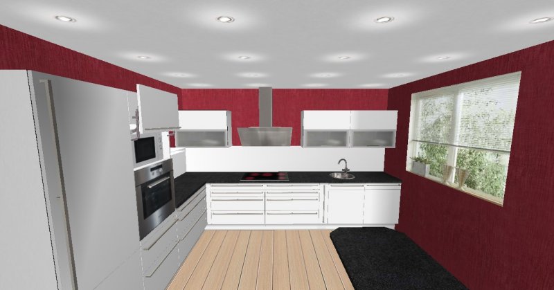

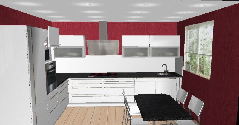

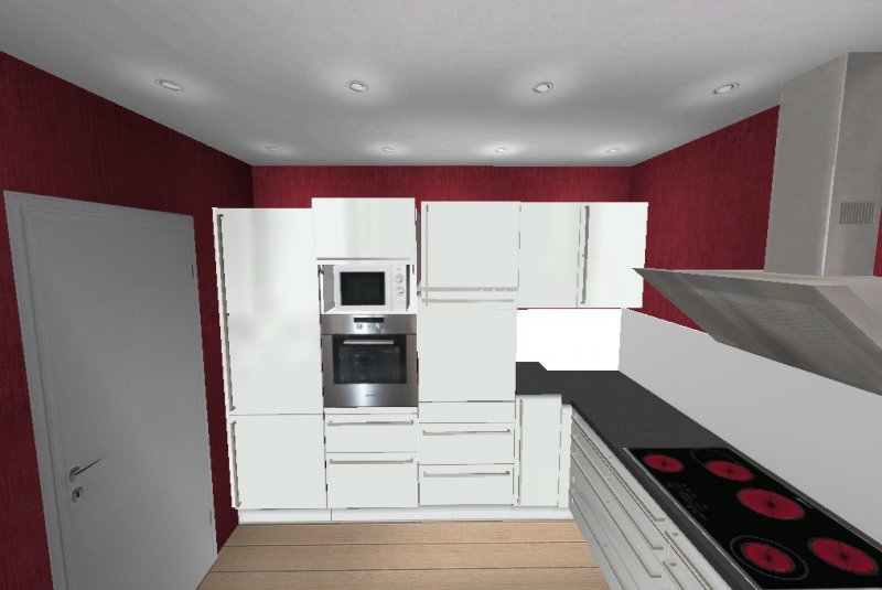

Nun soll es aber damit weitergehen. Ich habe nun zwei Pläne, die ich hier gerne mal zur Diskussion stellen würde. Evtl. habt ihr noch Verbesserungs- bzw. bessere Vorschläge.
Den Vorschlag aus dem 15er Apotheker/Auszugschrank einen "Handtuch-"Schrank zu machen, habe ich übernommen. Das Thema mit der GSP ganz rechts habe ich auch in mehreren Varianten ausprobiert. Allerdings sind aus meiner Sicht die Nachteile größer, wenn die GSP (Plan1) ganz außen sein sollte. Für Plan1 in der jetzigen Form spricht meiner Meinung, die größere Arbeitsfläche zwischen KF und Spüle sowie die Tatsache, dass ich die Anschlüsse nicht verlegen muss. Nun aber zu den Plänen. (Im Anhang ist Ansicht 1 sowohl für Plan 1 und 2 so gut wie identisch)
Plan1
- 60er HS für Einbau Kühl-Gefrierkombi
- 60er HS für hochgebauten BO und Auszügen 1-2
- 90er US 1-2-3
- 90er Regal mit Unterbeleuchtung
- 65x65 Tote Ecke
- 90er US 1-1-2-2 Indu-KF geeignet
- 100er OS
- 90er DAH
- 60er GSP
- 60er Spülenschrank
- 15er US für Handtücher
- 80er OS
- 90er OS
- Tisch BXLXH 80x120x75

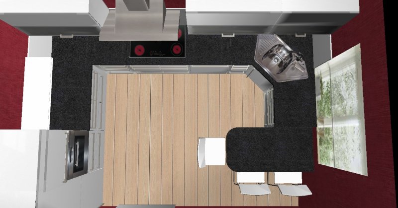

Plan2
- 90er US 1-2-3
- 65x65 Tote Ecke
- 45er US 1-1-2-2
- 100er OS
- 90er DAH
- 60er GSP
- 30er US 1-1-2-2
- 100er OS
- 80er OS
- 90x90 Eckspülenschrank
- 60er US 1-1-2-2
- Ansetztisch BXLXH 65x120x75
Die OS insgesamt (egal bei welchem Plan) sind immer noch so eine Sache. Da haben wir bisher das übernommen, was der :kfb: vorgeschlagen hat.
Im Übrigen soll bei Plan 2 die APL in die Fensterbank überlaufen. Die neue wird dafür entfernt.
Gruß
Billyweb (der bald Papa wird)

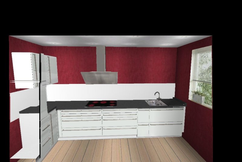

AW: Neue Küche auf 10,74 qm in DHH (BJ 1992)
Erstmal herzlichen Glückwunsch zum bald neuen Zustand ... Papa :cool:
Es wäre allerdings wesentlich übersichtlichher, wenn du jedem Plan einen eigenen Beitrag in diesem Thread gönnen würdest und den jeweiligen Alno -Grundriss dazu.
Beide Pläne finde ich nicht optimal:
Plan 1 wg. der Spüle ganz am Rand
Plan 2 wg. der Eckspüle .. und dem angesetztem Tisch, aber in nur Tischhöhe.
Scheinbar soll es jetzt ein integrierter Kühlschrank werden - oder?

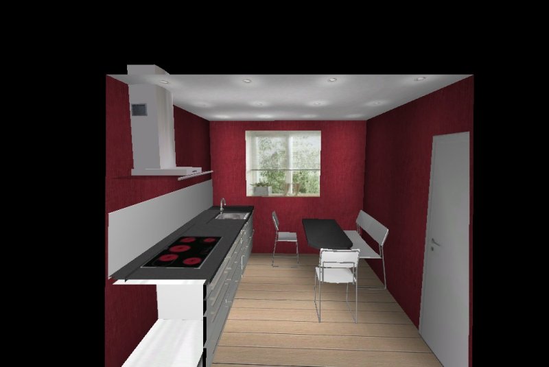

Das werde ich doch gleich korrigieren ... ;-)

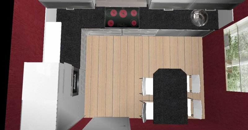

Plan 1
- 90er US 1-2-3
- 65x65 Tote Ecke
- 100er OS
- 90er DAH
- 60er GSP
- 80er OS
- 90er OS

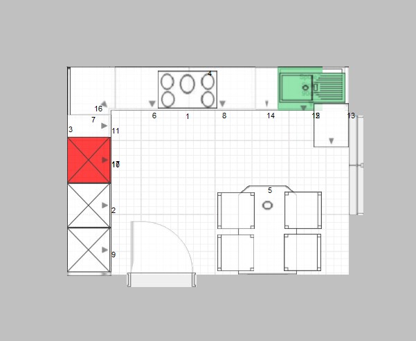

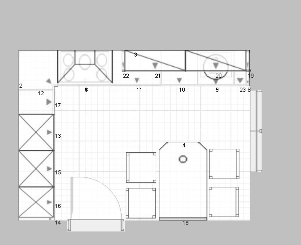

Ja, es soll jetzt doch ein integrierter werden. Sieht optisch einfach besser aus. Ich habe bislang auch noch nicht das Gefühl, dass die Pläne das Optimum sind ...

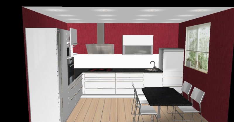

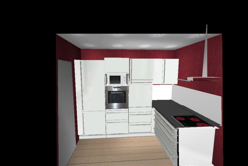

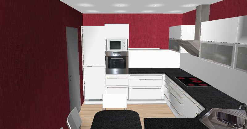

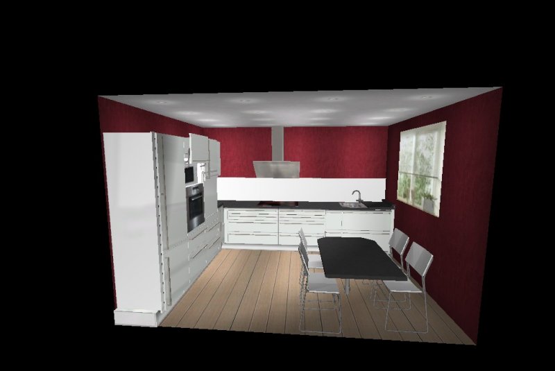

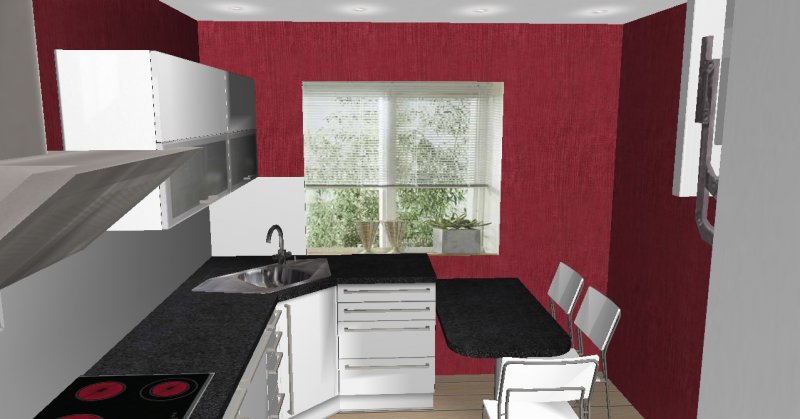

Hier dann noch der zweite ...
Plan2
- 90er US 1-2-3
- 65x65 Tote Ecke
- 45er US 1-1-2-2
- 100er OS
- 90er DAH
- 60er GSP
- 30er US 1-1-2-2
- 100er OS
- 80er OS
- 60er US 1-1-2-2

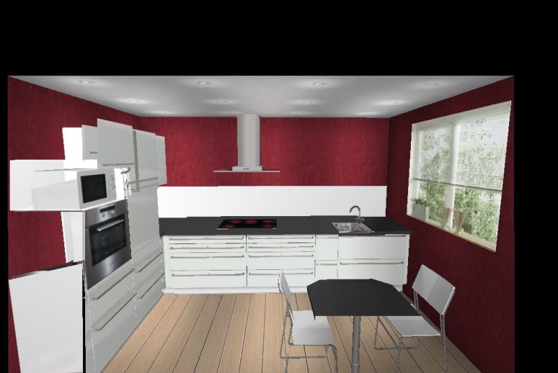

Hier noch eine Alternative zu Plan 1. Ist einer der Pläne die im Zusammenhang mit der GSP ganz außen entstanden ist. Was hälst du von dem Kerstin?

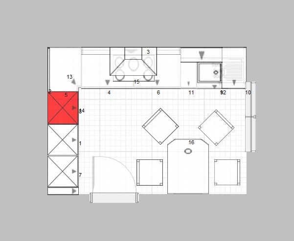

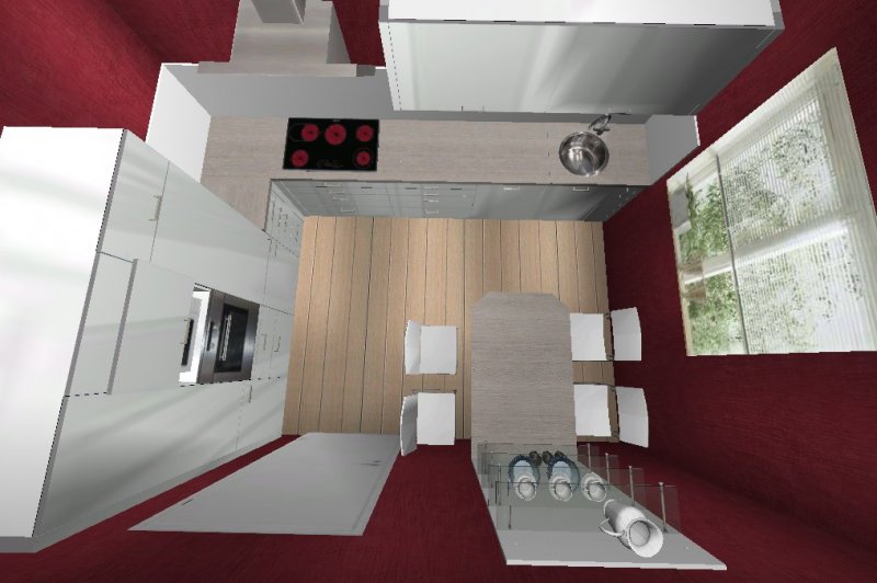

Auch von mir herzlichen Glückwunsch und freut euch auf euren Nachwuchs. Jetzt brennt die Küche bestimmt unter den Fingernägeln, damit sie im Juli fertig ist.
Die Eckspüle empfinde ich als suboptimal. Beim Kochen in der Ecke hast du bestimmt festgestellt, dass du die angrenzenden Schränke blockierst. Genauso wird es dir mit einer Eckspüle gehen.
Ich bevorzuge deine erste Planung und habe sie einmal moderat verändert. Damit du von den vielen OS loskommst habe ich dir planlinks noch einen Vorratsschrank eingeplant.
Nun zur Planung, planlinks unten beginnend:
Blende
50er Vorrat mit Innenauszügen oder Besenschrank - falls erforderlich
BO
Kühlschrank - schön, dass es ein Einbau wird
40er Auszug 1-1-2-2
tote Ecke
planoben, ab toter Ecke:
90er Auszug 1-1-2-2 mit Kochfeld
80er Auszug 1-1-2-2
GSA
60er Spüle
20er Drehtür
Blende
Ab planrechts 2 x OS 100 cm
Wenn dein Herz an Oberschränken hängt und du mehr benötigst (Stichwort Stauraumplanung ) dann würde ich eine Unterbauhaube nehmen.
Die Griffe habe ich einmal geändert, da ich finde, dass Stangengriffe so unruhig aussehen. Ist aber Geschmacksache.
@Mela
Danke für die schnelle Reaktion. Du hast natürlich Recht ... am besten sollte die Küche schon stehen ;D.
Also mein Herz hängt wirklich nicht an vielen Oberschränken. Eine Stauraumplanung haben wir bislang auch nicht gemacht, da die jetzige Küche bereits reicht (und das bei wirklich ungünstigen Schränken). Die jetzigen Planungen bieten bereits mehr Stauraum, egal ob mit 3, 2 oder 1 OS.
Ich muss auch gestehen, dass ich umso mehr ich mich mit der Planung beschäftigte, mehr und mehr unsicher werde und für mich nicht erkennen kann, was denn nun die "optimalste" Lösung ist.
Bei deinem Vorschlag frage ich mich beispielsweise, ob das KF nicht zu sehr in bzw. "an" der Ecke steht und die Nähe zum 40er evtl. als störend empfunden wird, wenn man beim Kochen ist. Auch bei dem jetzt näheren Kühlschrank (aufgrund des zusätzlichen Vorratsschranks) zum KF frage ich mich, ob man sich evtl. bei einer Drehung vom KF zum Kühlschrank daran stoßen kann (z. B. den Ellenbogen) oder ob die Nähe einfach nur täuscht.
Planoben wäre mir ein weiterer 90er 1-1-2-2 + 15er mit Drehtür (der für Handtücher reichen sollte) lieber, als ein 80er und dafür der 20er. Da wäre allerdings immer noch die Frage offen .... GSP ganz außen oder nicht ...
Habt ihr denn Erfahrung mit einer GSP außen? Einerseits was die Handhabung angeht? Ist es evtl. störend die GSP nur von einer Seite befüllen zu können? Oder evtl. Spritzer an der Wand (egal ob beim Ein- oder Ausräumen)? Oder würde die warme Luft mit hoher Feuchtigkeit beim Öffnen nach einem Spülgang evtl. auf Dauer ihre Spuren an der Wand hinterlassen? ... vielleicht mache ich mir auch nur zu viele Gedanken ...
Im Übrigen finden wir die Idee mit dem Regal am Tisch ansprechend.
Ich hatte dir den Vorratsschrank nur geplant, da ich davon ausging, dass du Stauraum benötigst. Er kann natürlich einem 90er Auszug weichen.
Wenn du das Kochfeld mittig über 2 Schränke setzt, muss du auch zur Seite treten, wenn etwas benötigt wird.
Du möchtest ein 80er Kochfeld, dies würde ich rechtsbündig einbauen lassen.
Leider kannst du planoben den 80er nicht durch einen 90er ersetzen, da du auf jden Fall eine Blende an der Wand benötigst. Die in aller Regel mindestens 5 cm breit, damit du die Schärnke noch öffnen kannst.
Leider kann ich dir deine Frage bzgl. des GSA nicht ausreichend beantworten. Meiner befindet sich noch mitten im Laufweg, wird aber sowohl von GöGa als auch mir immer von Links ein- und ausgeräumt. Wenn due die Wand mit einer Acrylfarbe oder Elefantenhaut streichts, kannst du diese genauso abwischen wie eine Möbelfront.
Da es doch ein Aufwand wegen der Wasseranschlüsse und des Abflusses ist diese zu verlegen, würde ich den GSA links neben die Spüle setzen. Dies käme auch der Hauptarbeitsfläche zwischen Spüle und Kochfeld zu gute.
Es ist egal, wohin es spritzt, die Flecken müssen aufgewischt werden ;-), entweder von der Wand, von einem Schrank oder eben vom Boden.
Diejenigen, die die GSP dicht an der Wand stehen haben, nutzen oft sogenannte Elefantenhaut (so was wie Klarlack) oder gleich eine hochwischbeständige Tapete oder eine Wandverkleidung z.B. aus Frontmaterial.
Außerdem kann man eine GSP immer nur von einer Seite ausräumen, man hat ja keinen Affenarme :cool:, ich bin nicht sooo groß und komme in meinem GSP auch in die hinterste Ecke um vielleicht mal einen Plastiklöffel zu retten.

Ich selber stehe nicht so auf Hängeschränke, ich würde über die Spüle ein Dekoregal machen, hier kann man aber auch noch einen Hängeschrank planen wenn gewünscht.
  • Billyweb Plan _LQ_Var1.KPL
  • Billyweb Plan _LQ_Var1.POS

Die Planung macht Sinn! Gefällt mir! :top:
Aber GSP und andererseits Müll/Spüle soweit auseinander? Das würde mich auch stören.
Und Spüle direkt neben erhöhter GSP würde mich ebenfalls stören.
Grundsätzlich halt die Aufteilung wie in Beitrag 31 ... muss denn unbedingt eine Sitzmöglichkeit für 4 Personen sein?
Mir ist in Beitrag 31 das Kochfeld zu nahe in der Ecke. Bei "meiner" Planung wäre Müll und GSP nur 1 Schritt auseinander wenn diese geöffnet ist, die Spüle einen Schritt mehr- das würde in Kauf nehmen für eine erhöhte GSP.
Eine wirklich sehr interessante Planung littlequeen! Die gefällt uns. Hier gibt es allerdings einen Knackpunkt an dem es scheitern könnte und zwar dem Wasseranschluss (insbesondere Abfluss). Das muss ich erst in Erfahrung bringen, ob das funktionieren würde.
In beiden Planungen (in deiner und in der aus Beitrag 31) müsste man kleinere Kompromisse eingehen. In deiner wäre es die Entfernung von Müll/Spüle wie von Kerstin genannt (es wären dann doch min. 2 bzw. 3 Schritte ;-)) und eben die Gefahr, dass es gänzlich wegen dem Anschluss scheitern könnte.
In der aus Beitrag 31 wäre es das Kochfeld so nah an der Ecke (aber zu Gunsten von mehr APL) und eine GSP auf Bodenebene.
Für die Planung in Beitrag 32 (mit dem hochgesetzten GSP rechts außen) könnte man den 100er US durch ein 90er US für Indu KF austauschen, den weiteren 90er durch einen 80er US und dafür den Spülenschrank von 60 auf 80 vergrößern und die Spüle linksbündig einbauen. Das dürfte doch genügend Ellenbogenfreiheit bringen.
Was meint ihr?
Hier mit kleinen Änderungen wegen dem Wasseranschluss (die Leitungen zum GSP sind kein Problem,die können im Sockel verlegt werden, ist meistens sogar als Zubehör schon dabei).
Hochschrankzeile nun beginnend mit einer breiten Blende (evtl als Klapptür um dort eine Leiter, einen Besen etc, zu verstauen, dann gibt es auch keine Probleme mit dem Türrahmen.
60cm Kühli
60cm BO
60cm GSP
85cm Tote Ecke, darüber Hängeschrank, darunter Idealer PLatz um Kaffemaschine etc, zu stellen
100cm 1-1-2-2 in 75cm Tiefe/APL in 80cm Tiefe (bestenfalls auch als Überteife Schränke, das gibt ca 30% mehr Stauraum. Dann nur keine Kopffreihaube wählen wegen der Effektivität.
90cm 1-1-2-2 in 75cn Tiefe
30cm Müll unter der APL in Normaltiefe, nur vorgezogen dann kann aufputz kostengünstig Wasser verlegt/verlängert werden
90cm Spülenunterschrank in Normaltiefe nur vorgezogen s.o.
Übertiefe Arbeitsplatten bieten zudem den Vorteil das man in 2 Reihen arbeiten kann, heißt vorne schnippeln, dahinter steht die Salatschüssel o.ä.
So müsste es dann doch passen.
Wegen dem Tisch würde ich überlegen eine Bankvariante zu wählen, da diese weniger Raum in Anspruch nimmt.
  • Billyweb Plan _LQ_Var1a.KPL
  • Billyweb Plan _LQ_Var1a.POS
Oder andere Tisch-Situation mit 80x105cm - bleiben noch 95cm bis zur Arbeitszeile(80cm Tief, bei 75cm Tiefe entsprechend 100cm)
Ich empfinde das Kochfeld so kurz vor der toten Ecke nicht als problematisch, da du doch nach planlinks jede Menge Ellenbogenfreiheit hast.
