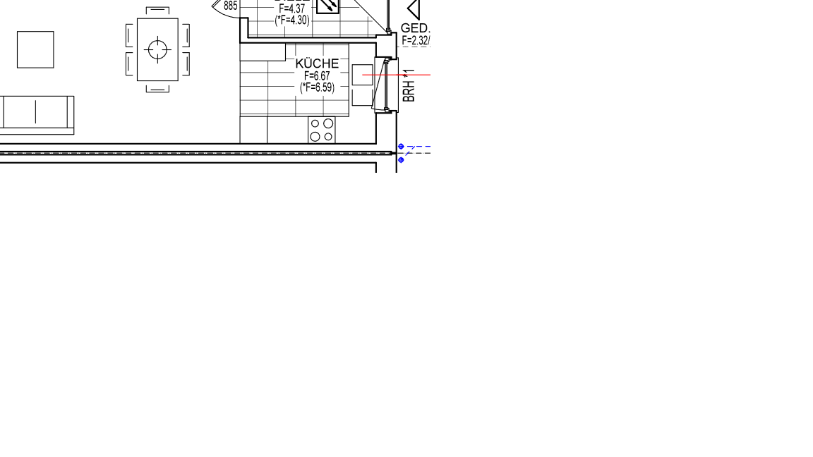

Ihr baut neu? Das Haus wird noch gebaut oder steht schon? Das Fenster muss so bleiben?

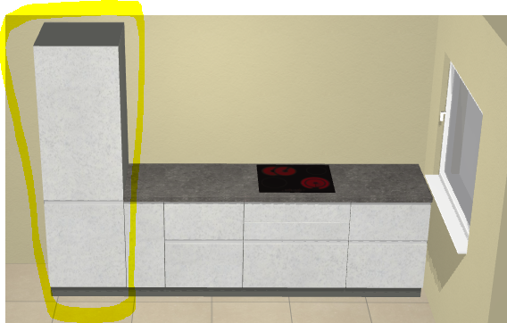

Also vom derzeitigen Grundriss ausgehend, würde ich beide HS planunten stellen, und zwar rechts und links mit einer Nische, dort idealerweise dann das Kochfeld und auf der anderen Seite die Spüle mit schön viel Arbeitsfläche.

Wenn der Abstand so passt und dir reicht, finde ich Ankes Vorschlag sehr gut. Hochschränken auf 3m, also 5 Stück, da bekommst du gut was unter. Falls du noch mehr Abstellfläche brauchst, kann man in der HS-Wand ja eine Nische einplanen.

Ja es handelt sich um ein Neubau als Reihenmittelhaus. Das Fenster ist damit leider nicht unbedingt änderbar.
Geplant ist gerade ein Hochschrank mit einem hochgebauten Backofen bzw. hinter einer Lifttür ist eine freie Mikrowelle und wir würden unseren freistehenden Kühlschrank mitnehmen. Das Problem ist das wir den Hochschrank nur auf eine Seite stellen können sowie jetzt geplant, da man sonst vom Wohnzimmer aus gegen den Schrank schaut.
Problem wäre das wir dann keine Arbeitsfläche mehr haben und ich finde in einer offenen kleinen Küche wirkt das ziemlich "bollerig"?
Mewtu
580
Frankfurt
Wieso keine Arbeitsfläche? Den Hochschränken gegenüber wäre doch eine 3m lange Zeile.

ich gebe dir völlig Recht, dass ein freistehender Kühlschrank von der Seite nicht schön anzusehen ist und da ist egal auf welcher er steht. ;-) Daher würde ich auf der Seite eine Trockenbauwand vielleicht mit einer Nische zum Wohnraum hin planen, damit das versteckt ist.
Mein Vorschlag war, zwei HS, also den mit BO und den KS auf eine Seite (planunten), BO oben am Fenster, KS zum Wohnraum, dazwischen US mit Arbeitsplatte und Kochfeld. Man kann aber auch Spüle und Kochfeld auf die andere Seite machen und hat hier dann einfach eine Nische für die Geräte (z.B. Küchenmaschine, Toaster).

Ist das sinnvoll eine Seite mit zwei hohen Schränken jeweils am Ende zu planen?
Wie stark müsste so eine Trockenbauwand sein? 5 cm? Wäre echt ne Überlegung wert.

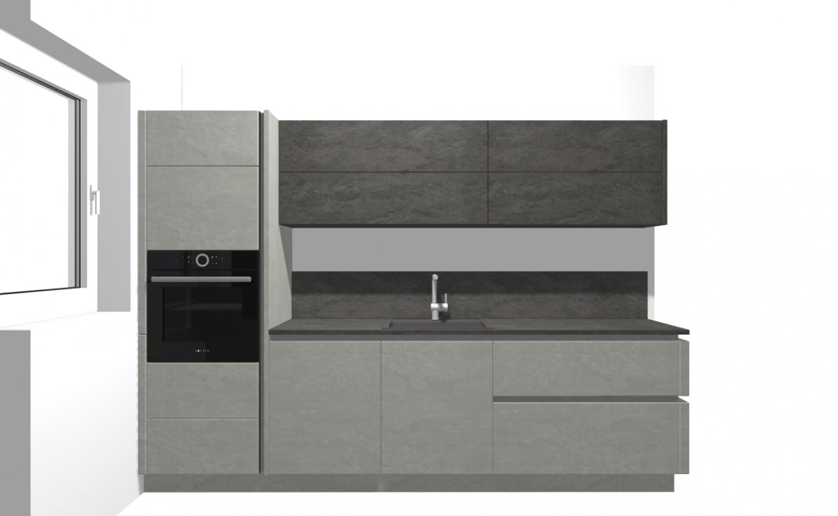

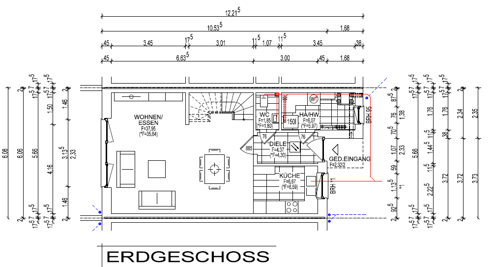

Mittlerweile haben wir die Küche unterschrieben.
Anbei die Pläne bzw. der Küche :-)
Die Griffleiste ist komplett beleuchtet und die Hängeschränke würden wir selbst noch nach Montage beleuchten.
Evtl. gibt es ja einige Anmerkungen!

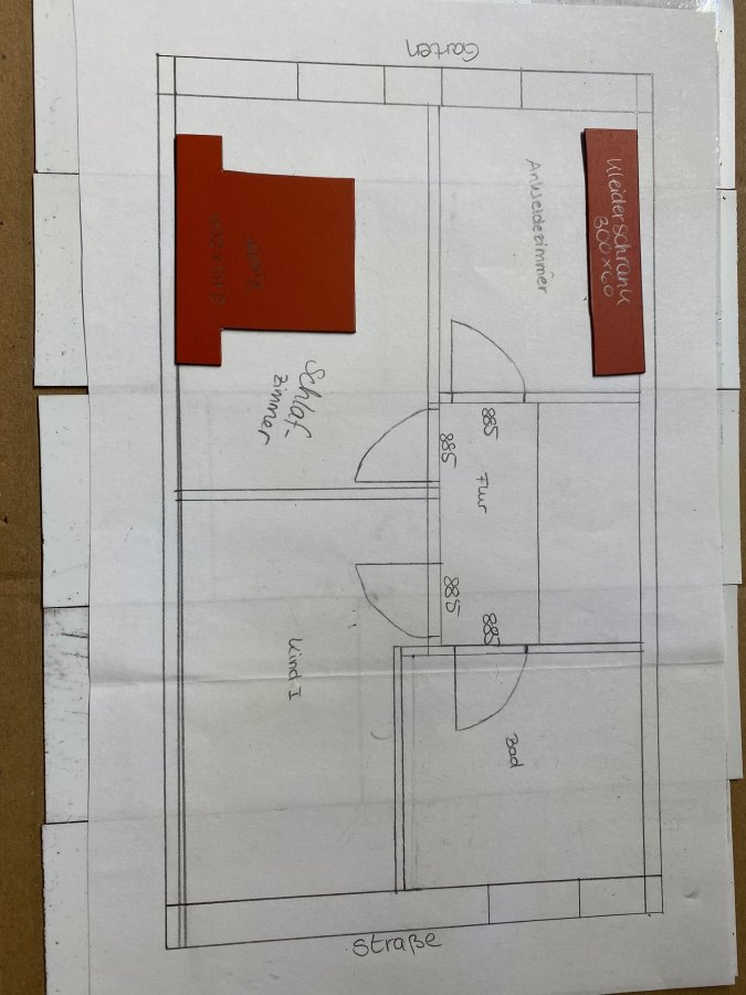

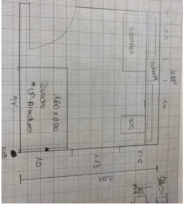

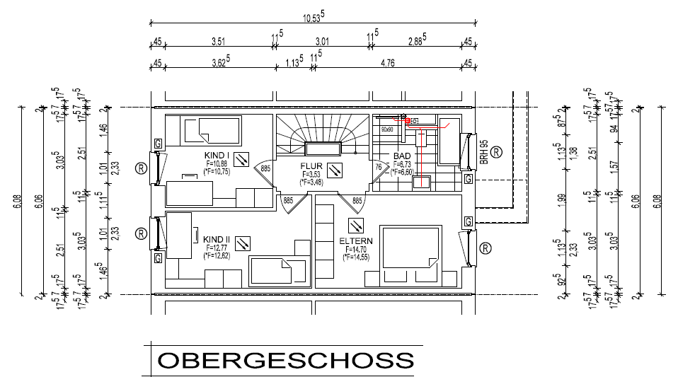

Ich würde gerne noch den kompletten Grundriss zeigen, da wir noch Ideen sammeln was man besser machen könnte, da es sich um einen Neubau handelt. Wir haben bereits einige Sachen im OG geändert.
