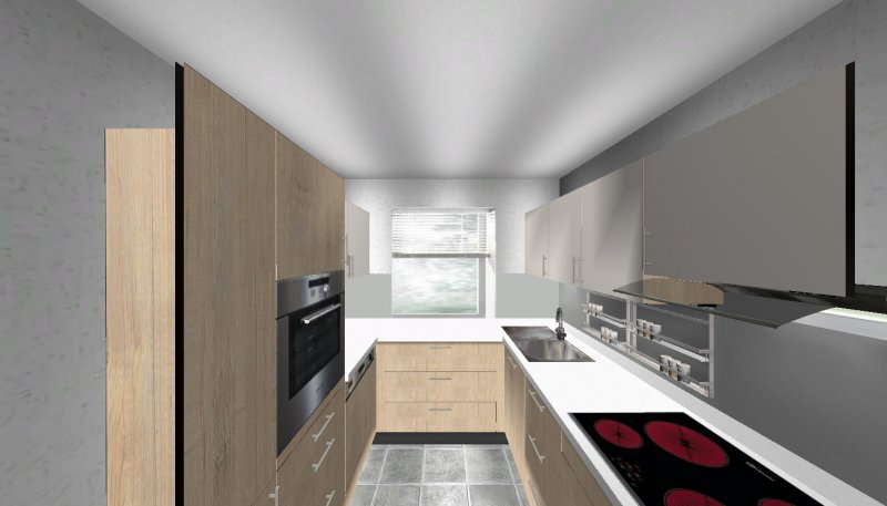

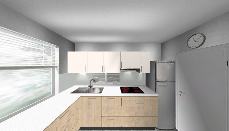

Hallo Kerstin!
Hab mal die letzte Überlegung beigefügt. Ich bin Deiner Idee gefolgt und habe den GSP auf die Seite der Hochschränke übernommen. Die Arbeitszeile habe ich jetzt mal übertief geplant und dann unter das Fenster einen 95 breiten Auszugsschrank gestellt.
Planrechts ist auf der Fensterseite der Spülenunterschrank mit Auszug.
Zu trennen sind zwei Arten von Müll: Plastik (gelber Sack) und Rest. Separaten Biomüll trennen wir nicht. Wir haben zwar einen Komposthaufen in der Regel kommt der aber nicht zum Einsatz. Eine Biotonne gibt’s auch nicht. Würde sich zumindest finanziell auch nicht rechnen.
Den Hausmüll sammeln wir jetzt in...ich schau mal nach...25l-Beuteln. So ein Beutel ist in ca. 3 Tagen voll. Den Verpackungsmüll sammeln wir direkt im gelben Sack der hier in der neuen Küche in einer Nische unter dem Fenster liegt/steht. Ein gelber Sack hält ca. eine Woche. Ich würde nach Möglichkeit den Verpackungsmüll weiterhin gerne im gelben Sack direkt sammeln. Hatte auch einen Post zu dem Thema gelesen in dem stand, daß Du die Säcke jeweils halbvoll machst und den zweiten Halben in den ersten Halben steckst.
Leider sind Säcke nicht sooo reichlich bei uns gesät. Sie sind zwar grundsätzlich nicht limitiert aber manchmal schwer zu bekommen.
Insofern würde ich die Säcke gerne komplett ausnützen, sprich (unter dem Spülenschrank mit Hilfe eines geeigneten Behälters?) vollständig füllen.
Gruss Haiko

Ich halte es für nicht sehr effektiv, für einen ganzen gelben Sack (so klein sind die ja nicht) Schrankplatz zu reservieren. Der muss natürgemäß, weil ja auch der Einlaß der Säcke nicht so riesig ist, eher sehr hoch sein.
z. B. --> Hailo CE Slide 45.2/70 SC - Euro-Cargo 45 SC - Abfalltrennsysteme - Hailo Küchen-Einbautechnik ... einmal gelber Sack, im anderen könnte man vielleicht doch ein bisschen Altglas/Altpapier sammeln. Allerdings ist dann im Spülenschrank kein Platz mehr für Putzmittel.
Desgleichen für Restmüll unter der APL .. du hast da jetzt einen 45er Schrank in Übertiefe mit 3x2 Raster. Auch hier gilt, die Müllbeutel passen eher nicht zu einer großen Wanne, die da Platz hätte.
Deshalb trenne ich gerne Spüle/Kochfeld etwas, da man bei Müll unter der APL etc. immer gut 3-rasterige Auszüge gebrauchen kann.
Evtl. könnte man bei dir den Spülenschrank
- Blende
- 3rasteriger evtl. tiefengekürzter Unterschrank für Putzmittel etc.
- 2rasteriger Auszug als Staurum
und den "Müllschrank"
- Schublade 1-rasterig
- 3-rasteriger Müllauszug
- 2-rasteriger Auszug als Stauraum
Es wäre ja dann ein 45er Auszug, da müßte man mit den genauen Innenmaßen mal probieren, welche Behälter aus dem z. B. Ligno-Shop passen. Solche ähnlichen Behälter (wenn nicht sogar die) sind in meinem 30er ja auch eingesetzt
Aufgrund deiner Übertiefe könnte dann der zweite Behälter etwas größer sein. Und breiter können sie ja eh sein, denn mein Auszug ist nur 30 cm breit.
