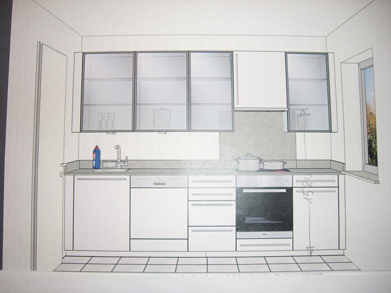

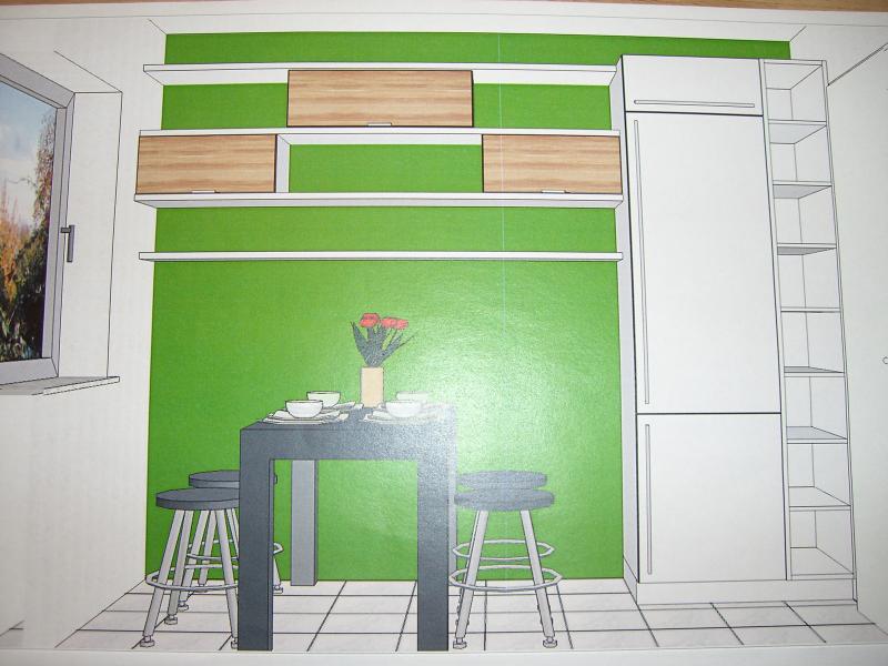

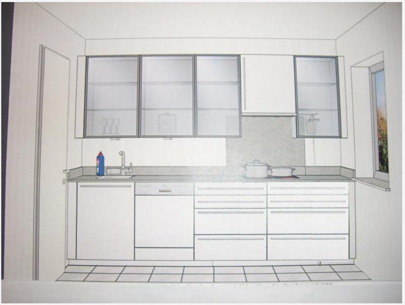

Hallo!
Ich bin schon länger Mitleser.
Nun habe ich eine Frage: Sind Preis und Planung so in Ordnung?
Mini – Küche 298 x 236 (siehe Bilder), Leicht, Hochglanz
Silestone AP + Wischleiste und Spitzschutz alle Geräte einfache Miele -Geräte
Spüle und Armatur Blanco , Mülltrennung Blanco
15 000 € (Geräte etwa 4500 €) Ist das nicht etwas viel?
Gruß
nepaju
P.S. Heizkörper unter dem Fenster, steht nicht vor

AW: Miniküche Preis und Planung in Ordnung
Hallo Nepa
Wir verstehen uns hier nicht als Preisfindungsmaschine ;-); Mehr als "passt scho" oder Schnäppchen bzw. "geh nochmal verhandlen" bekommst Du eh nicht von uns; dazu ist es zu komplex.
Liste mal alle ausgewählten Geräte, Spüle, Armatur auf; verlinke diese auf die Herstellerseite; ergoogle den mittleren I-Net-Preis, zuzüglich Versandkosten, zuzüglich ca €50 für den Einbau. Dann kennst Du schonmal den Holzpreis inkl. APL.
Welche Front wird verbaut? "Hochglanz" ist eine Eigenschaft - da kann Schichtstoff , Folie, Lack, Acryl, Glas das Material sein ;-)
Was für ein Innenausbau ist dabei?
Zur Planung:
Die Hänger kommen sehr tief nach unten; ein minimalabstand von 55 - 60cm ist angenehmer beim Arbeiten.

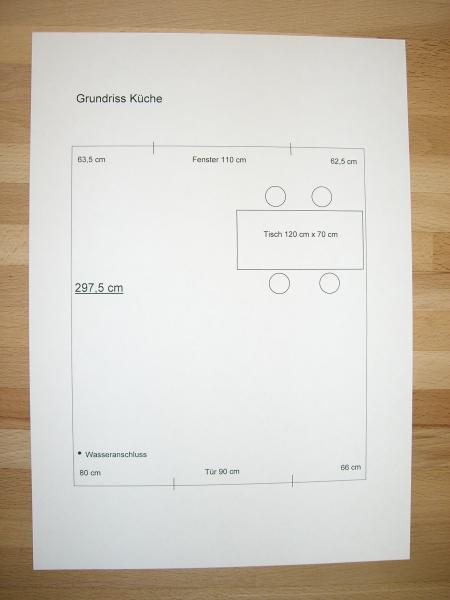

Wo sitzt genau der Wasseranschluss (cm von der linken Wand weg?)
Mir wäre es viel zuwenig Stauraum & zuwenig Arbeitsfläche. Habt ihr schonmal über eine Frühstücksbar nachgedacht?

- Der Wasseranschluss ist ca. 45 cm von der Wand entfernt. Wofür ist diese Information wichtig? Spülmaschine und Spüle tauschen? Dann wird der Platz zwischen Kochfeld und Spüle so knapp, denke ich.

Also erstmal würde ich die preistreibenden Glashänger gegen normale tauschen. Bei dem wenigen Stauraum wird das da drin total unordentlich aussehen, weil der
Inhalt bei Glas immer durchscheint. Und ich bezweifle, dass Du da oben nur Gläser und einheitliche Tellerstapel unterbringen wirst...
Auf dem Bild sieht die Fensterbrüstung hoch genug aus: kommt da eine Zeile nicht in Frage? Den kleinen Raum wird man eh kaum heizen müssen...
Warum kein Induktionsfeld, wenn schon sowas "teures" wie Miele kaufen möchstest? Bei dem Geräte-Budget bekommt man von einem anderen guten Hersteller (BSH z.B.) sicher auch schon ein Indu-Feld.
Was soll in dieses schmale Regal neben dem Kühlschrank? Da wärst mit einem 40er mit Innenauszügen wesentlich besser bedient, was den Stauraum und die Zugänglichkeit angeht.

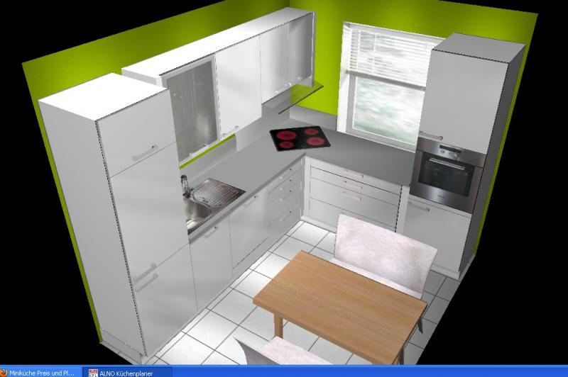

Mit paint mal auf die Schnelle gebastelt:
Tantchen *patsch* ;-)

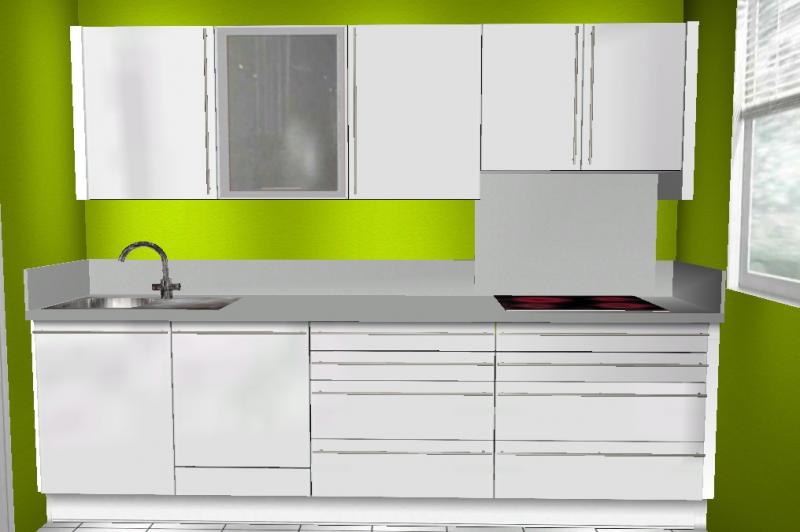

Die Fensterbrüstung ist laut Liste nur 88cm, es ist aber ein hoher 6-Raster-Korpus geplant (was gut ist!). Also geht das um die Ecke herum nicht so einfach.
Im Alnoplaner probiert: die Aufteilung der Zeile passt mit 60cm Spüle, 60cm GSP, 80cm Unterschrank , 90cm US mit 60/70cm Kochfeld möglichst weit links (damit rechts noch Ellbogenfreiheit ist und Platz zum abstellen). Die Unterbau-DAH dann 80cm und 3x60 cm etwas höhere Hänger, davon höchstens einer mit Glas.

Mir ist noch die geplante Breite des Tisches von 120 cm in einem nur 236 cm breitem Raum aufgefallen. D. h. es sind zwischen Kochfeld und Tischkante nur 56 cm.
Den Tisch sollte man daher nochmal überdenken. Werden es immer 4 Personen sein, die dort gleichzeitig essen? Warum dann nicht ins Wohn-/Esszimmer ausweichen und die Küche nur mit einem Platz für 2 bis 3 Personen ausstatten?

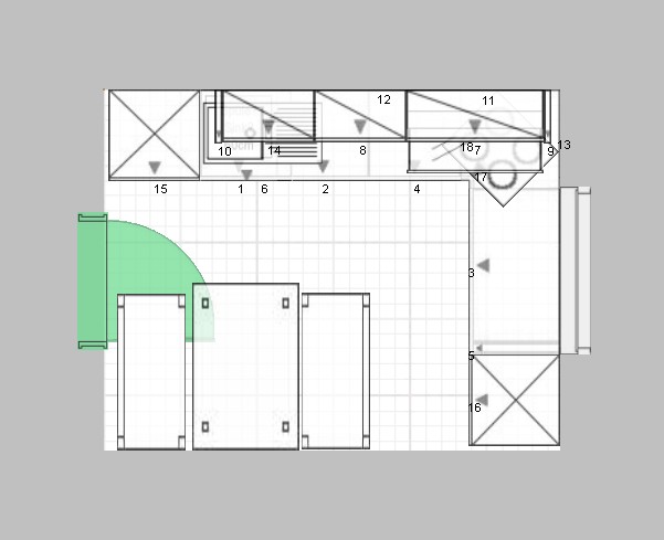

ich denke, wäre es meine Küche würde icha uf die höhere arbeitshöhe verzichten, lieber mehr Arbeitsplatte haben, dafür aber ein dickes schnippelbrett nutzen. Ich würde diese Aufteilung bevorzugen.
Zur Erklärung,
unten links angefangen mit dem Kühli, dann der Spülenschrank mit 45 cm, GSP 60cm, Auszug 60cm, tote Ecke, darüber schräg gesetzt das Kochfeld - müsste eigentlich passen- dann ein 90er auszugschrank unter dem Fenster und dann der Hochbackofen.GGf könnte man die rabeitsplatte in der Ecke minimal schräg machen, so dass die Funktion der Schubladen vielleicht um 2 cm eingeschränkt ist, aber das Kochfeld besser passt, denke das wäre vertretbar.
Ich habe jetzt eine sp auseinander gerissene Küche mit einem Hochschrank auf der anderen Seite und dahinter - ähnlich wie hier - den Essplatz und mag es gar nicht, sieht so gestückelt aus :(
Nachtrag: Um mehr Stauraum zu gewinnen könnte man dann ggf noch Hänger über dem Essplatz integrieren, die dann evtl auslaufen in einer "Hängerwand" rechts neben der Tür - aber eben nicht alleine dort stehen sondern optisch verbunden sind.
Ich habe littlequeens Vorschlag mal im Alnoplaner umgesetzt.
Die Position vom Kochfeld finde ich unpraktikabel, und die Tür kollidiert mit dem Essplatz.
Optisch würde mich diese Anordnung mehr erschlagen als die andere.
  • kf_nepaju_V2.POS
  • kf_nepaju_V2.KPL

Littlequeen .. das Problem ist der Wasseranschluß an der Stelle, wo du den Kühlschrank geplant hast. ;-)
Ich glaube auch nicht, dass die DAH greifen würde, so positioniert.
Ok ok.... ich hab´s verstanden:-[ es geht nicht so wie ich es mir gedacht hatte.

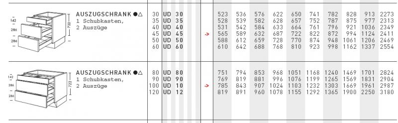

Vielleicht magst du mal im Verkaufshandbuch der insolventen Firma Cristini ein wenig blättern um ein Gefühl für Preise zu bekommen. Dies sind natürlich Listenpreise eines guten Herstellers. Aber, es geht ja mehr darum, die Verhältnisse der Preise zueinander zu erkennen.
So wirst du da erkennen, dass 2 schmale Auszugsunterschränke relativ viel teurer sind, als ein breiter. Das hatte ich neulich mal als Auszug rausgeholt aus dem Handbuch ... hier ist es nochmal:
2x45er Unterschränke = 2x565= 1130 Euro
1x90er Unterschrank = 1x769 = 769 Euro
= 331 Euro weniger oder rund 30 %
