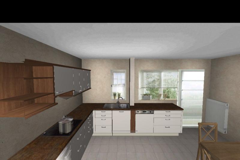

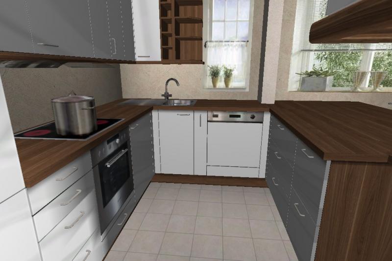

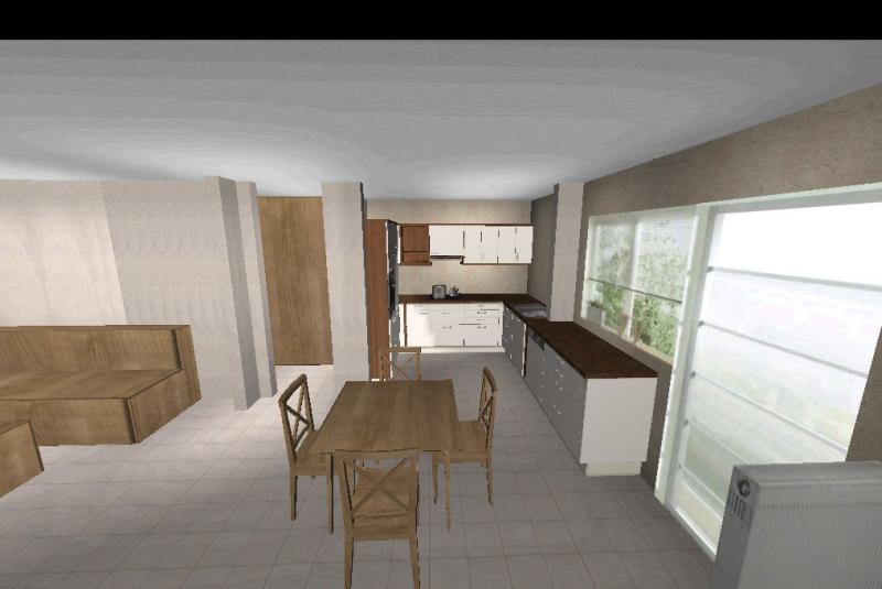

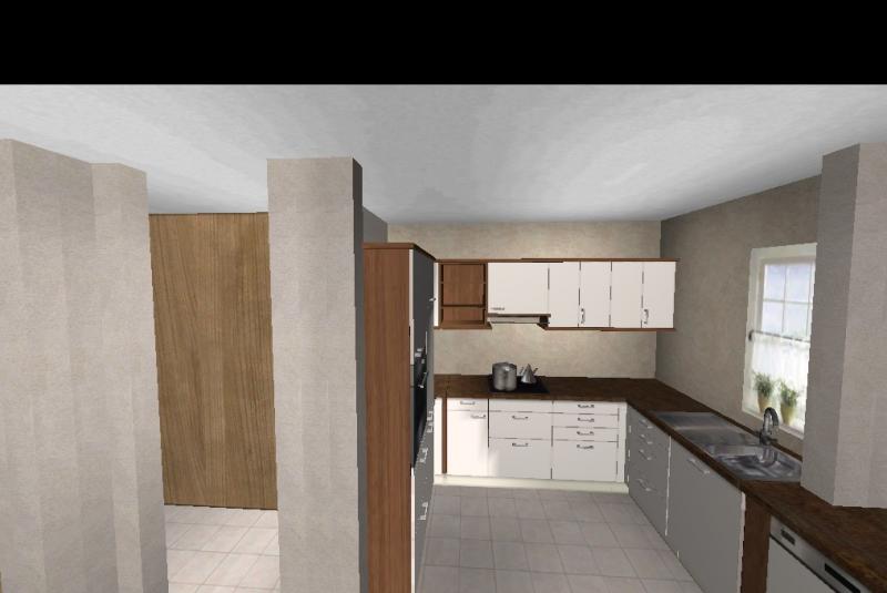

Hier mal als offenes U mit zwei Hochschränken (BO & Kühli) viel Stauraum, Arbeitsfläche und Bewegungsraum.
Der GSP sollte vollintegriert sein, habe den Teilintegrierten gewählt, damit man sieht wo er eingeplant ist ;-)
Der Tisch ist 100x100cm - Auszugstisch wäre am praktischsten.

Hallo Mavio, deine erste Planung gefällt mir grundsätzlich auch ganz gut, nur wäre für mich die Überlegung, ob Du nicht auf das offene Regal verzichten wolltest (Staubfänger) und den schmalen Unterschrank unter der Spüle.
Du hast ja Sitzmöglichkeit an einer Bar angedacht... Vanessa bevorzugt die Tisch-Version. Beides geht... vor allem, wenn der Esstisch gleich in der Nähe ist, kann man auch auf die Bar verzichten. Was sind Deine Überlegungen zur Bar, wo ist bei Dir in der ersten Planung der Esstisch... gibt es wirklich keinen?
Als Backofen für einen kleinen Haushalt, in dem nicht soviel gekocht/gebacken wird, kann ich auch einen Siemens Kompaktbackofen mit integrierter Mikrowelle empfehlen, den haben sich meine Eltern gerade gegönnt. Der wartet sogar mit Pyrolyse auf, so dass man das lästige Putzen mit Backofenspray für immer vergessen kann. Er ist zwar nur 45 cm hoch (im Vergleich zu 60 cm hohen "normalen"), aber für einen kleinen Haushalt durchaus ausreichend, wenn man keine großen Gänse braten will...

Gefällt mir gut, Vanessa - wirkt viel leichter als eine Halbinsellösung. Statt Tisch ginge ja der berühmte fahrbare Tresen. ;-)
Aber der Katzenfutterplatz fehlt noch. Obwohl, kleine Berglöwen würden wohl das Wandregal akzeptieren. Da ist die Aussicht besser und niemand tritt drauf. ;D

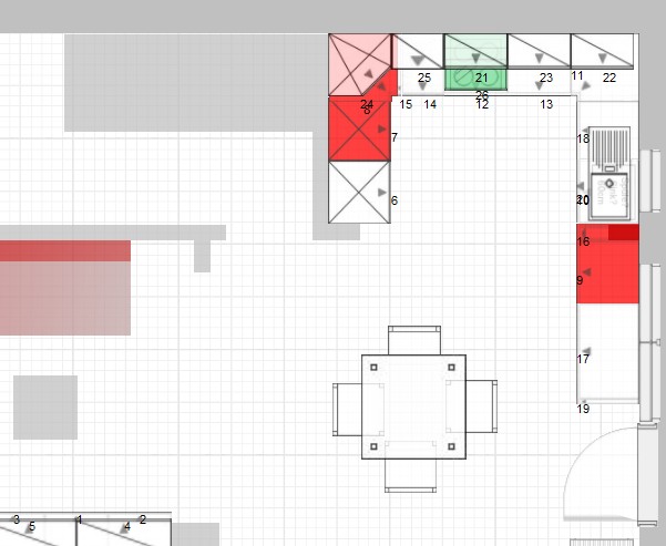

:-[ Autsch - die WaMa hab ich doch tatsächlich ... UPS.. ok wird behoben $
WaMa ist links von der Spüle, GSP rechts davon :-)

Also ehrlich gesagt, finde ich die Einstiegslösung auch schon sehr hübsch. Sie ist kompakt. okay. Aber wenn man primär zu zweit belegte Brote isst und lediglich am Wochenende mal kocht - und dann wohl gerne auch nicht mal daß, weil der Grill ja doch so verlockend ist ;-)
Bei der Startplanung aufgefallen ist mir allerdings ein kleiner Punkt: Achtet darauf, daß der GSP hinten rechts nicht mit dem Wandstummel kollidiert. Andernfalls kann es sein, daß Ihr da z.B. den schmalen Auszug neben der GSP opfern müßt oder gegen einen tiefengekürzten Schmalschrank auf der rechten Seite vor die Mauer tauscht. Da kann man dann z.B. Backbleche und Nachschub an Küchenhandtüchern parken. Dann halt ohne Auszug, sondern einfach von vorne zum reingreifen.

das mit dem GSP sollte passen - hoffe ich. Die Breite ist 1,82 m und die drei Schränke 1,05 + 0,15 + 60 = 1,80. Im Moment laufen noch Heizungsrohre an der Wand herunter, aber die werden auf die andere Seite gelegt und verkleidet. Falls es doch nicht passen sollte wäre es ja evtl. möglich, die Eckblene so zu bauen das man sie öffnen kann. Dann könnte man in die leere Ecke vielleicht einen Handtuchhalter bauen. Die Idee mit dem tiefengekürzten Schrank ist aber auch nicht schlecht.
