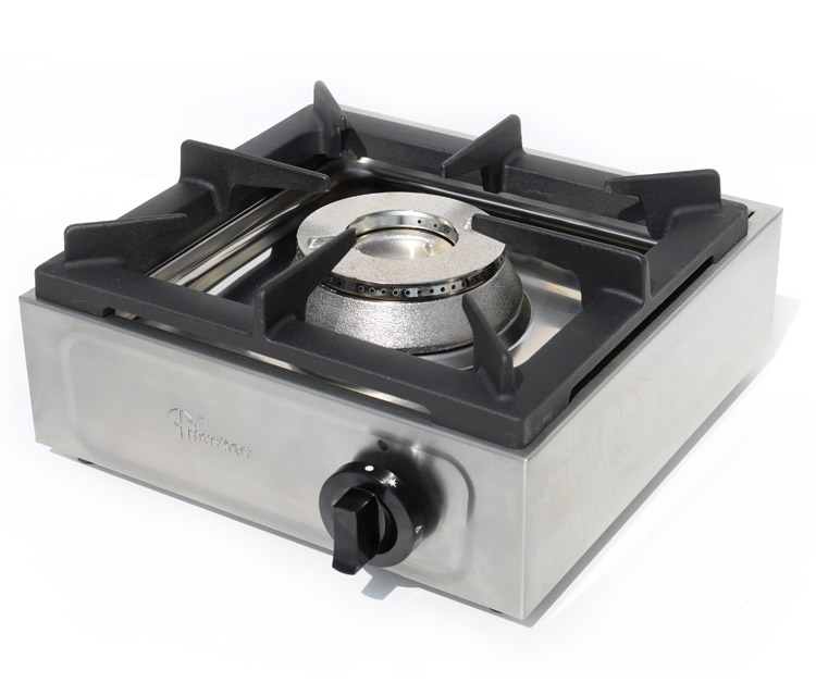

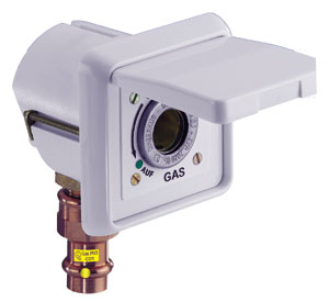

Wenn der Gasbrenner für den Wok deiner Mutter wichtig ist, könnte man Platz für die Gasflasche in einem der Schränke planen und nur eine Gassteckdose auf der Arbeitsplatte installieren. Bei Bedarf könnte dann deine Mutter einen richtigen Brenner dann anschließen und nutzen. Hätte dann weniger die Atmosphäre von Camping-Kocher.

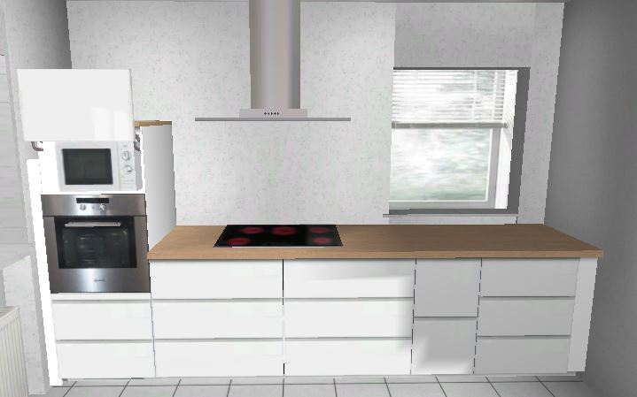

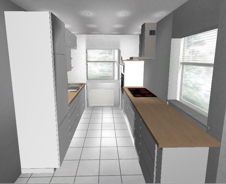

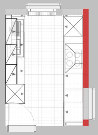

Anm.: Zwei HS links waren wirklich zu viel des Guten und die Idee mit dem Highboard hat mich überzeugt. Da meine Mum nun doch eine Kühl/Gefrier Kombi möchte, aber hinten rechts keinen HS (wirkt zu eng) haben wir den am Türeingang gelassen und das Highboard mit BO hinten hingestellt. Ein Kompromiss mit dem wir leben können, da der Schrank ohnehin halb durch die Tür verdeckt wird.
Was denkt ihr?

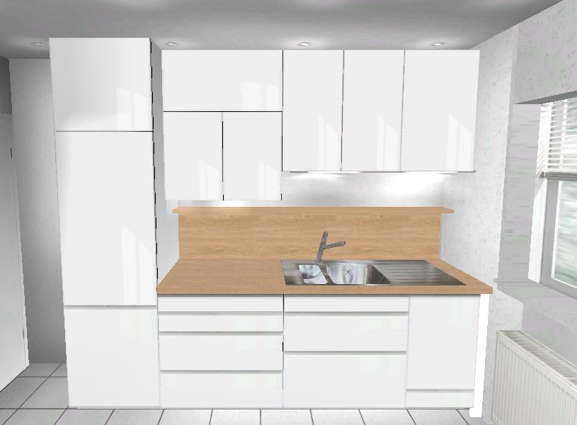

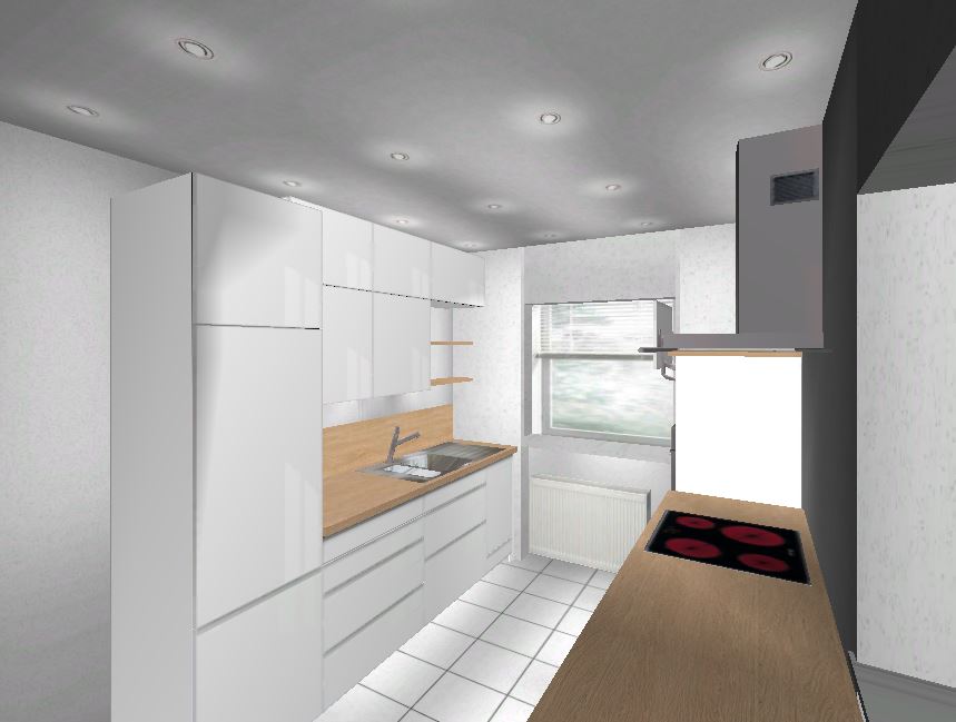

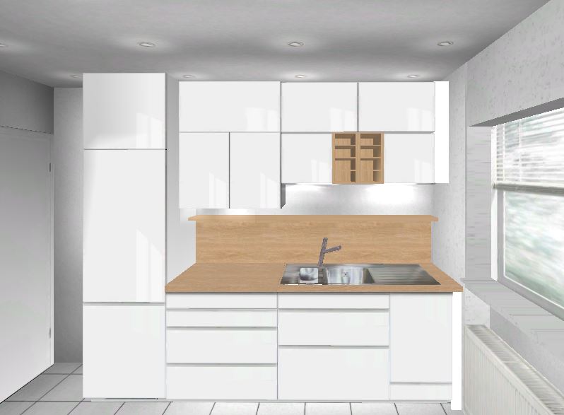

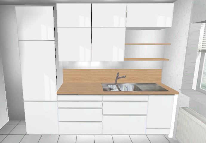

So, noch mal etwas rumexperimentiert..
Die linke Zeile sollte genug Stauraum bieten, aber gleichzeitig über der Spüle nicht zu beengt sein. Deshalb möchte meine Mutter dort gerne ein weniger tiefes Regal. Haben wir jetzt auch so und wird z.B. für Kaffeekannen und Frühstücksbecher genutzt.
Bild 1:
80x40 Klappschrank oder DTS mit 2 40er Türen
80x60 DTS auf 142cm Höhe > da kommt meine Mutter mit ihren 1,60 noch gut ran
80x80 DTS auf 162cm Höhe > da kommt sie an das untere Fach auch gut ran
50x80 DTS auf 162cm Höhe > dito
>> bei letzteren hätten wir 70cm Abstand zur APL u. 30cm Abstand zum drunter liegenden Regalbrett für die Kaffekannen..
Bild 2 (bei IKEA Küche):
statt dem 80er u 50er DTS:
oben 2x 60x40 DTS
40x40 DTS
40x40 Flaschenregal
40x40 DTS

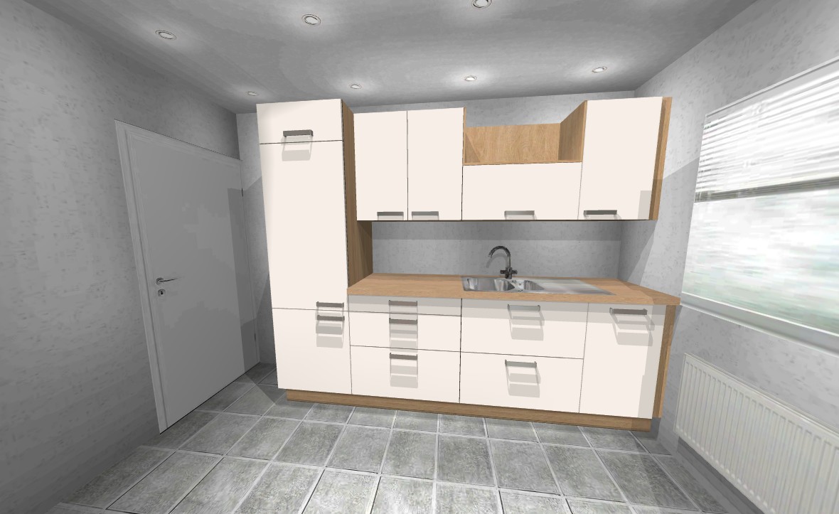

gibt es einen Grund, warum die Hängeschränke über dem Niveau vom Hochschrank sind ? Wenn auf deiner Planung oben noch 50cm Platz sind reicht das. Der "Normabstand" variiert je nach Lieferant zwischen 52-57cm.
Nein nein, die sollen später schon bündig sein ;D - habs korrigiert. Am besten halt auf einer Höhe von +/- 240 (der Raum hat 247). Bei Ikea müsste man basteln, weil es da nur 228 oder 248 gibt.
Ich habe als Schrankhöhen auch immer runde 80/60/40 genommen. Bei anderen Herstellern wird sich also eh alles um ein paar cm nach oben oder unten verschieben.
Hoffe nur dass die ganze Seite nicht doch zu "schwer" wirkt .. ???
