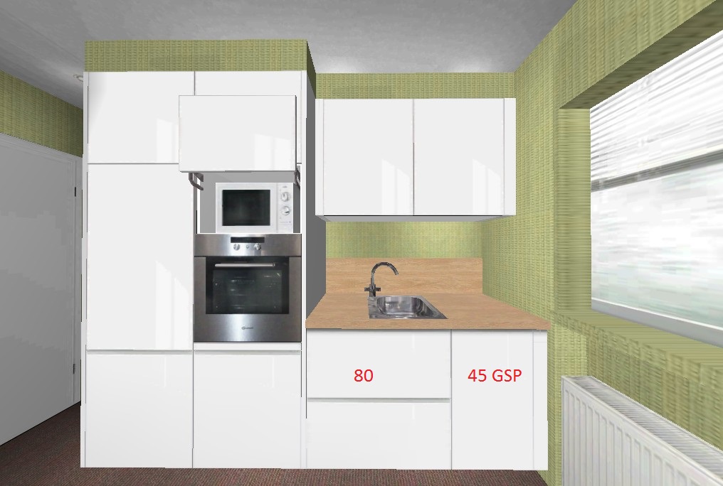

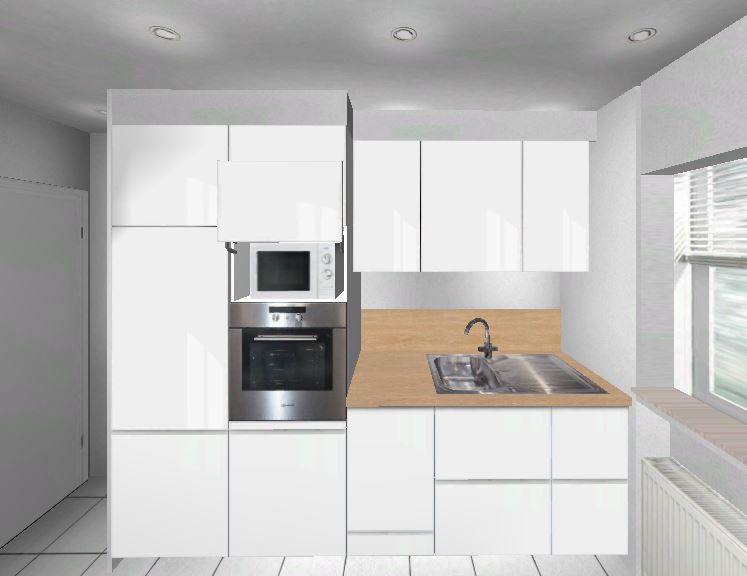

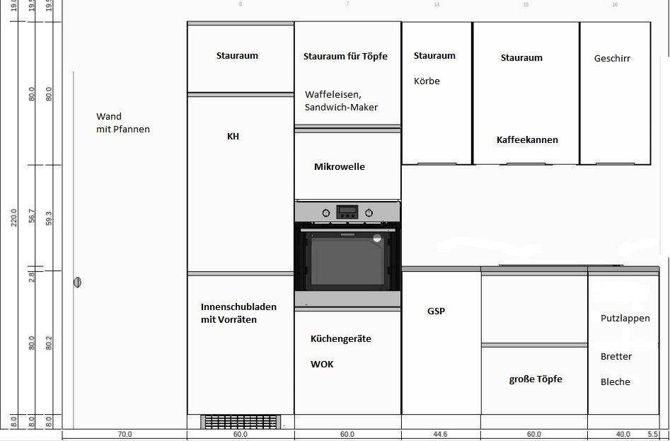

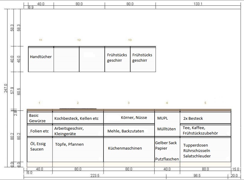

Ich habe im Alno/ Ikea Planer schon einiges durchgespielt und hänge mal meine letzten Entwürfe an. Bin gespannt auf euer Feedback!

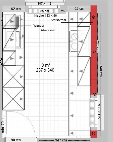

Zum Raum

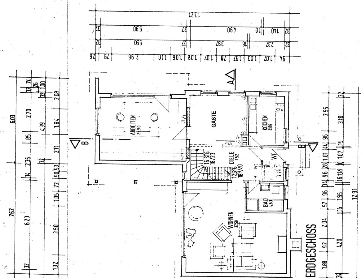

Anschlüsse: Wasseranschlüsse liegen planlinks, Starkstrom planrechts (s. Skizze). Um zusätzliche Kosten zu vermeiden würden wir das gerne so lassen. Problem ist aber die jetzige Wandamatur (rechts 36cm zur nächsten Wand). Falls die bleibt darf das Spülbecken max. 45 - 50cm Abstand zur Wand haben. Außerdem wurde damals der Wasseranschluss für den GSP nachträglich an die Amatur angebracht, was auch unschön aussieht. Ich muss mich mal schlau machen wie teuer das Neuverlegen wäre.
Fenster/Heizung: Brüstungshöhe : 96cm. Unter beiden Fenstern ist eine Nische mit Heizung. Die unter dem Fenster planoben ragt 5cm in den Raum, die planrechts sogar 10cm und soll ausgebaut werden.

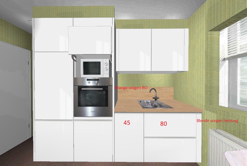

Lola, die Auszüge rechts der Spüle kannst du nicht öffnen, weil du keine Blende vorgewsehen hast, die min so breit ist wie der Heizkörper vorsteht. Nur der andere Heizkörper wird entfernt oder?
Auch hast du den US rechts der Spüle vor den Wasseranschluss gestellt und das Abwasser nicht viel besser vor die Spülenschrankwand.
Evelin
7.946
Perth, Australien

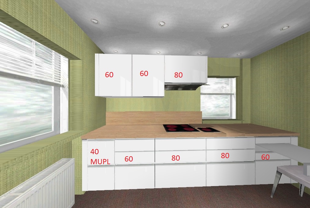

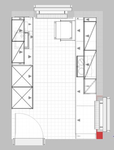

ich hab's etwas umgestellt.
Planlinks von unten
Wange
2 x HS
Wange, damit die Sichtseite des BO verdeckt ist.
45er GSP
80er US fúr Spüle
ca 7cm Blende
Planrechts von oben beginnend
Blende min 7cm
60er US mit ausziehbarem Tisch
40er US für Gasflasche
60er US für Kochfeld
80er US
80er US
Wange
überstehende AP für Handtücher darunter

Also zur Heizung: Unter dem Fenster planoben befindet sich eine Nische (ca. 113cm breit, 90 hoch und 17 tief) in der die Heizung steht. Dadrüber ab Höhe 96 ragt das Fensterbrett 3cm in den Raum. Liegt aber über der APL also erst mal unwichtig. Die Heizung ist schmaller (85), aber tiefer als die Nische u steht 5 cm vor. Gleiches beim Heizkörper planrechts, nur ist der breiter u steht sogar 10 cm vor. Weil ich da gerne einen US mit Auszügen hätte kommt der jetzt raus. Planoben bleibt.

@ Evelin: Du hast natürlich Recht, die Blenden fehlen. Hatte wie im Ikea -Planer 5cm Lücken gelassen (7cm ist noch besser) aber die sind wohl dem Wandfang zum Opfer gefallen. Mit den Anschlüssen bin ich eh total unsicher. Am liebsten hätte ich ja den GSP ganz oben dann den SpüS und noch mal einen 40erUS weil der SpüS oben nur eingeschränkt Stauraum bietet. Das ginge aber nur wenn wir die Anschlüsse verlegen richtig? Mit den jetzigen Anschlüssen müssten wir es so machen wie in deiner Zeichnung.
Zum Gaskochfeld: Die Gasflasche die bei uns in der Garage steht hat ca 18cm Durchmesser. Passt also gerade nicht mehr in einen 20er Schrank. Einen 40er möchte ich nur ungern opfern - besonders nicht den MUPL ;D. Deshalb die Idee mit der Nische. Wenn nichts prinzipiell dagegen spricht versuche ich das mal in Sketchup zu zeichnen. Die Preise für eine gescheite DAH sind ja nicht ohne :( Ich suche mal..

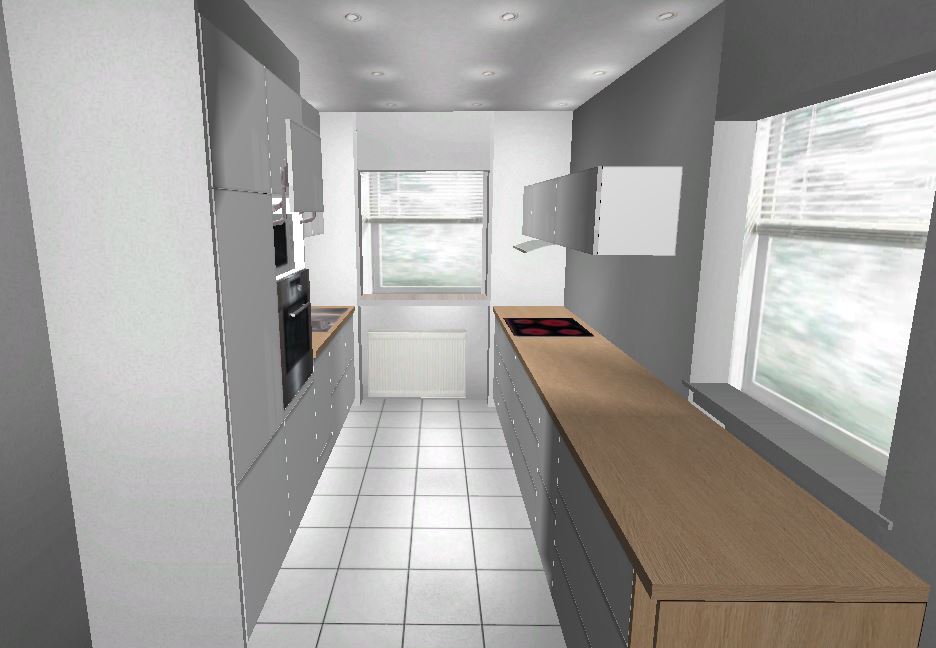

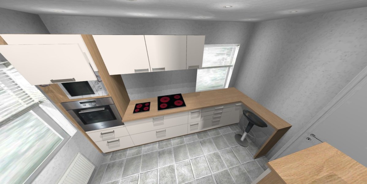

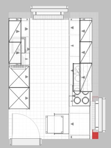

Hier mal eine Planung unter Berücksichtigung des Budgets :
Planlinks:
  • Highboard für Kühlschrank ( damit man nicht direkt erschlagen wird )
  • 80er Auszug drüber 80er Drehtürenschrank
  • 60er GSP drüber 60 er DTS
  • 60er SpüS ( DTS)drüber 60 er DTS
  • je 7cm Blende
Planrechts :
  • Blende 7cm ( Alle Blenden aus Korpus )
  • Hochschrank 60er für BO und Mikro
  • 120er Auszugschrank für Wok und Kochfeld drüber 2x 60 je mit Lüfterbaustein ( dies ist günstiger als eine große Haube )
  • 30er MUPL und 30er DST drüber
  • 80er 1-1-1-3 für genügend Schubladen
  • 40er DTS unten für die Gasflasche
Um die Ecke 30 tiefe APL für einen Sitzplatz. Daher auch 40er DTS ganz rechts, damit die 80er Schubladen trotz Stuhl bequem öffnen.

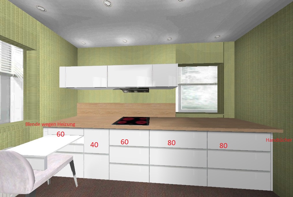

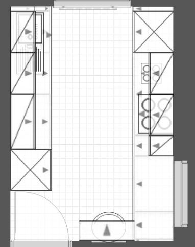

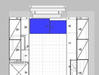

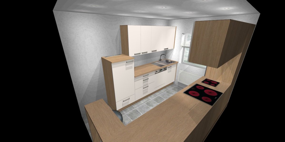

so, jetzt mal umgestellt.
Planlinks nach den HS
80er Spüle
45er GSP
Mit MUPL genau gegenüber, ist das vielleicht nicht so schlecht.
Die Zeile planrechts habe ich 7cm vorgezogen, der Zeilenabstand ist dann immer noch 110cm. allerdings kostet das wohl etwas mehr, ist aber sehr angenehm, etwas mehr Platz in der Tiefe zu haben.
von oben beginnend
Blende
40er US 3-3 MUPL
80er US
80er US für Kochfeld
80er US für WOK
60er US
Blende
bei einem anderen Hersteller könntest du auf der Wasserseite 30er MUPL und 50er Spüle stellen.
Da wir kein Metod in AUS bis jetzt haben, weiss ich nicht, welche Möglichkeiten es gibt. Aber, kann man nicht einen 80er US mit 2 Auszügen nehmen und links der Spüle einen Mülleimer in den oberen Auszug stellen? Eventuell kürzeren Auszug oben?

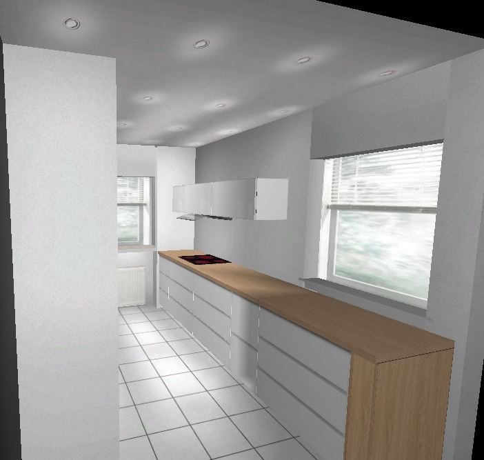

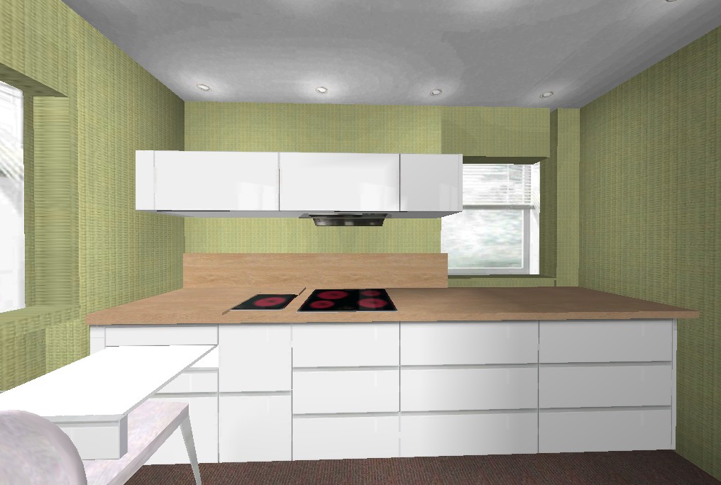

hier noch ein Bild, wenn GSP und MUPL gleichzeitig geöffnet sind, also nicht unpraktisch

Vielen Dank @Evelin @llllincoln für eure Ideen! Vllt kurz warum ich die linke Zeile so vollgestellt habe: In unserer jetzigen Küche geht die Tür nur 3/4 auf da dann (ab 70cm zur unteren Wand) bereits die US anfangen. Das stört uns aber gar nicht und kann auch so bleiben. Das hat auch den Vorteil, dass die geöffnete Tür den Blick auf den Hochschrank verdeckt und man so eben nicht das Gefühl hat "erschlagen" zu werden - so die Theorie. Da der Blick aus Flur und WZ auf die rechte Zeile fällt, wollte ich die eher "luftig" gestalten in der Hoffnung, dass der Raum so größer wirkt. Und weil man dann mit dem Licht beider Fenster eine schöne durchgehende Arbeitszeile hätte. Macht das Sinn ode reher nicht?
@Evelin neben dem HS hätte ich dann ~150cm. Auszüge gibt es auch in 34 Tiefe. Würde aber trotzdem mit dem Siphon kollidieren oder? Eine budgetfreundliche Alternative wäre vllt ein 60er DTS und ein offener 30er Schrank (vllt innen noch mit Trennwand) für Bleche und Bretter. Das ließe sich noch zusägen. Oder sieht sowas blöd aus?
@llllincoln Bei den Highboards habe ich irgendwie immer das Gefühl potentiellen Stauraum zu verpielen. Diese Lüfterbausteine finde ich aber eine gute Idee auch wenns ein bisschen Platz kostet.
