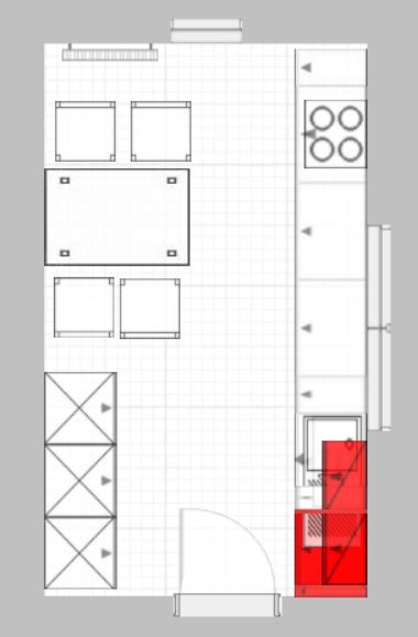

Okay,
hat wirklich kleiner gewirkt.
Vielleicht könntest du den Schrank mit den Drehtüren noch optimieren- beispielsweise statt den zwei kleinen Schubladen eine große- und Miss nach wie viel Luft du nach oben hast.
Und willst du den Mupl nicht eher neben der Spüle machen?
Geschirrspüler- Spüle - Mupl
Beim Einräumen des schmutzigen Geschirrs streifst du die Bioreste in den Mupl, Flüssigkeiten in die Spüle und ab in den Geschirrspüler.
Plastik vom Gemüse in den Müll, Gemüse abwaschen-
Was ich sagen will, du könntest Deine „Müll - und Waschstation“ bei der Spüle planen und dafür neben dem Kochfeld einen 90er Unterschrank .

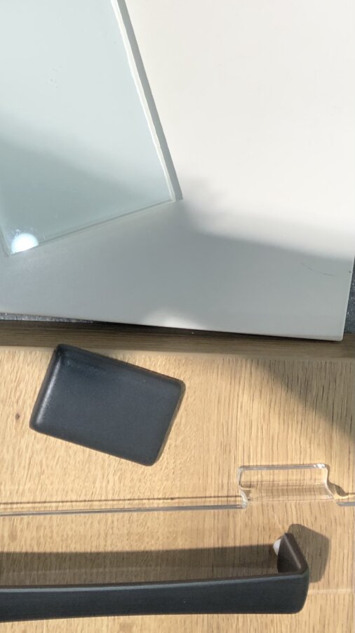

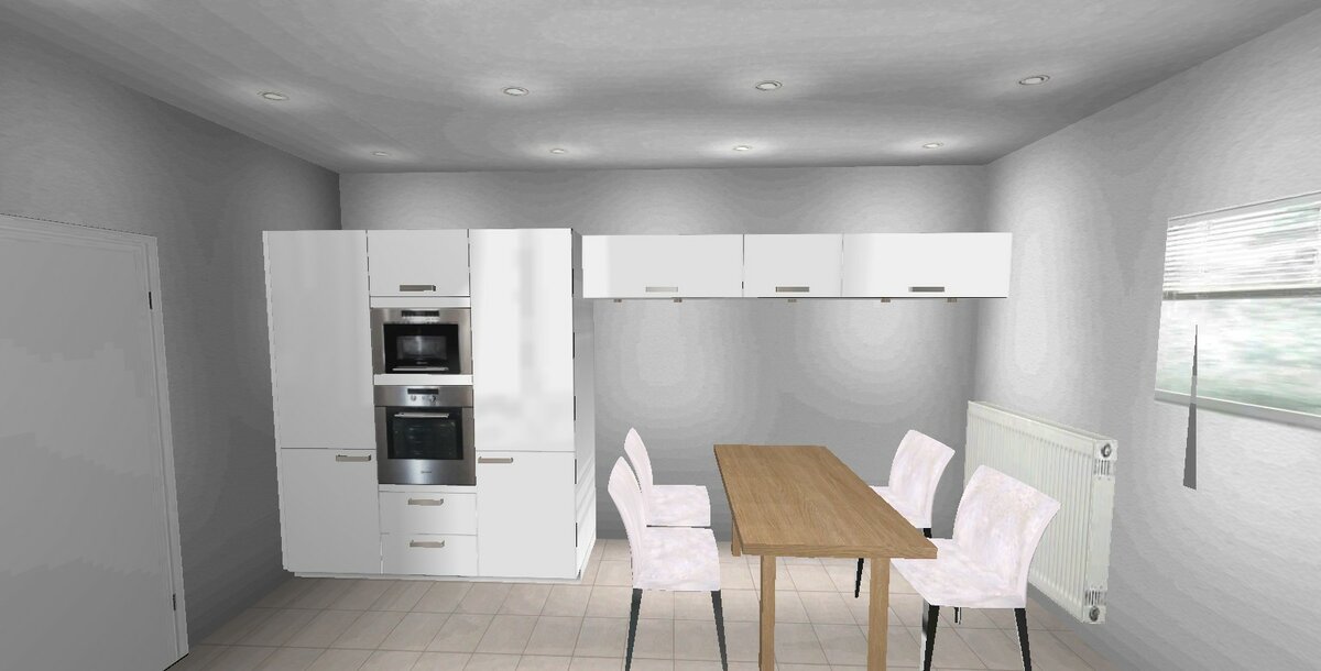

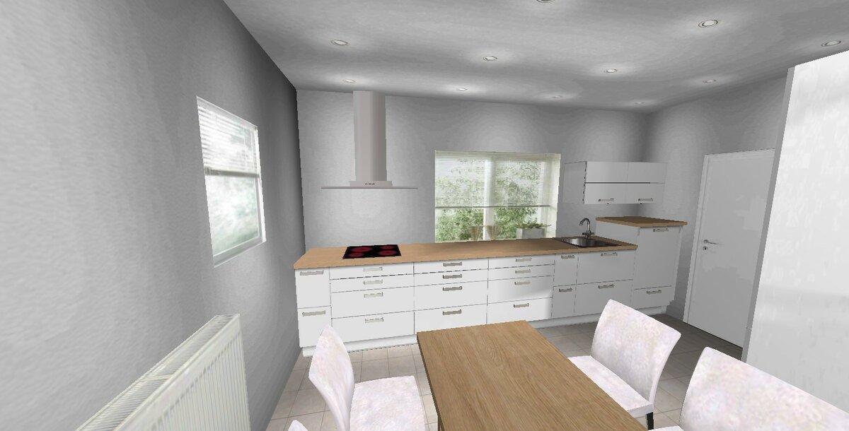

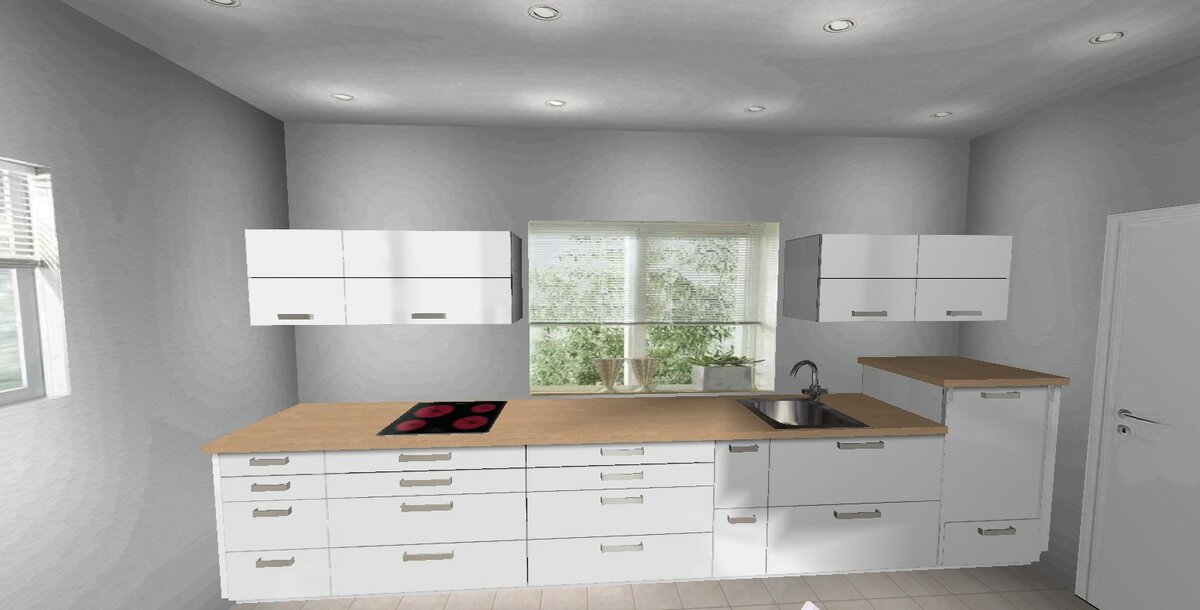

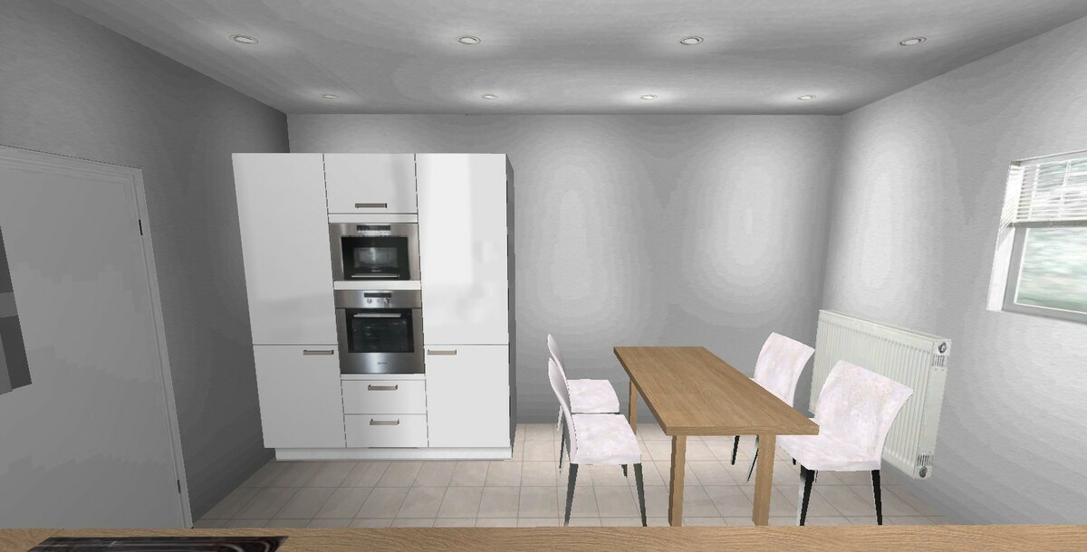

Meine Nachbarin hat deine farbliche Kombi - Panna und Holz (ist sehr schön und panna wirkt auf der Fläche heller als am kleinen Anschauungsstück). Ich habe steinweiß- zu den Eigenschaften habe ich dir schon geschrieben. Bei Dan hatte ich eine Lackfront in der Hand, die hatte schon ein kleines Katt. Die Verkäuferin meinte, das geht bei Lack relativ schnell, daher habe ich mich unter anderem auch für die EWE nanoo Front entschieden.
