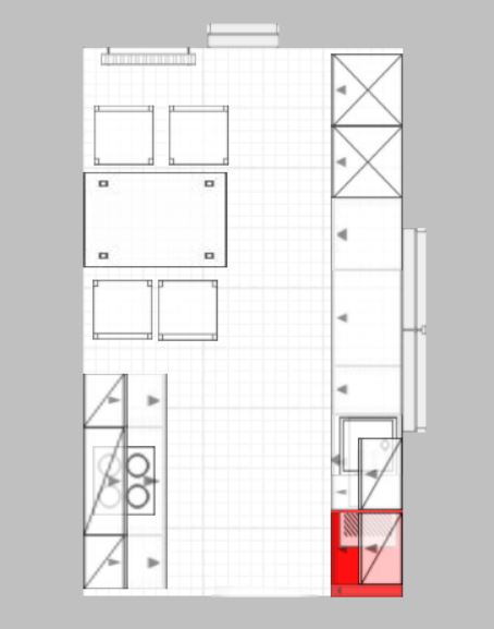

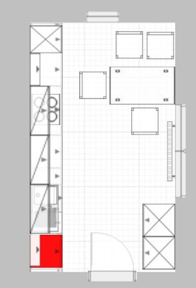

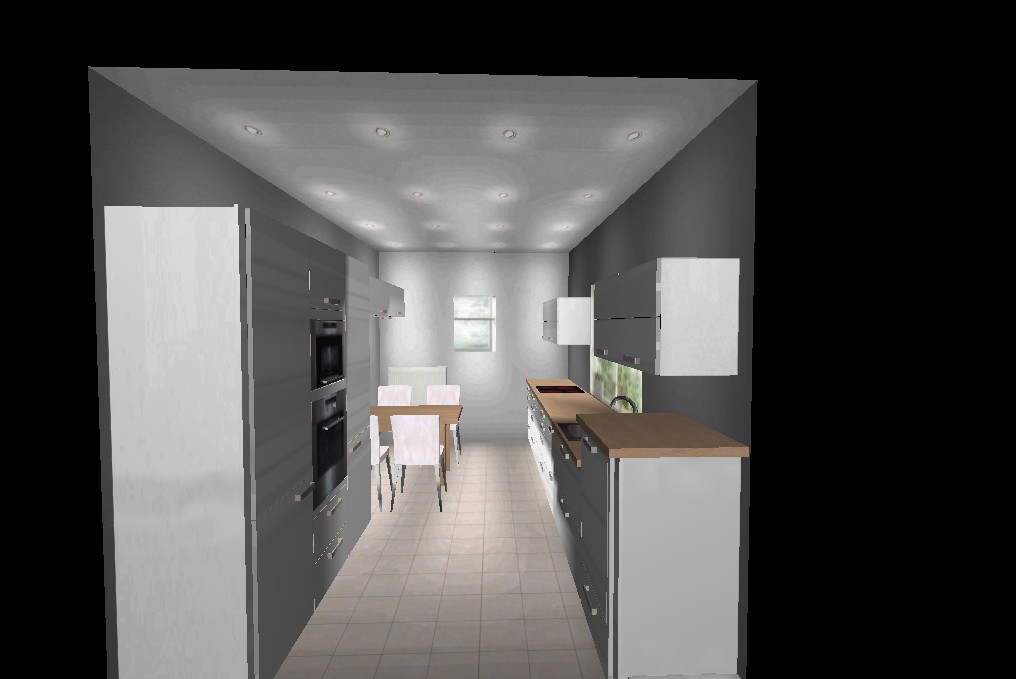

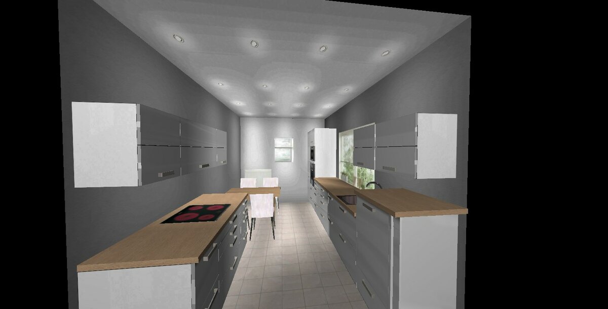

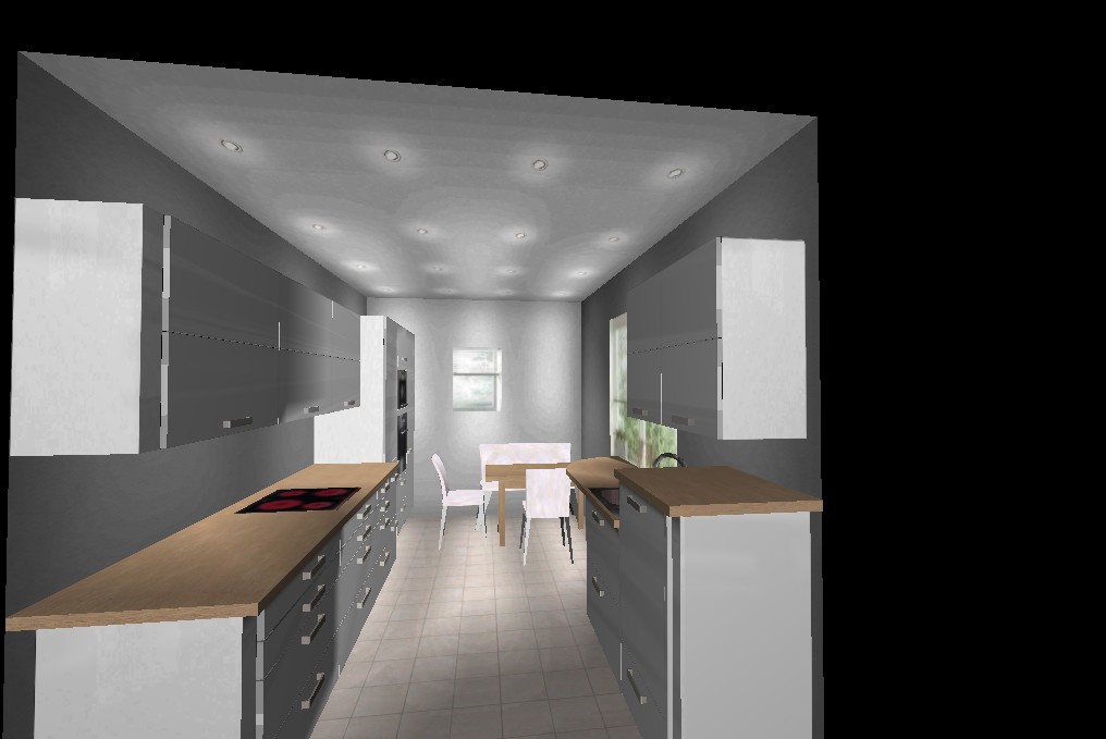

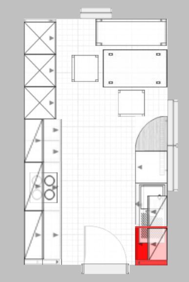

Den Wasseranschluss verlegen, hat halt den Vorteil, dass man Spülen und Kochen etwas näher zueinander planen könnte. Dir war der Platz dazwischen ja zu groß.
....wobei ich dich um diesen Platz beneiden würde. Meine Küche ist zwar auch nicht gerade klein, trotzdem ist mir der Platz (zusammenhängende APL) manchmal zu wenig.
Klar, Hochschränke gingen dann nur zwei. Irgendetwas ist immer.
Wenn man alles perfekt möchte, dann muss man neu bauen und das Haus um die Küche herum planen....

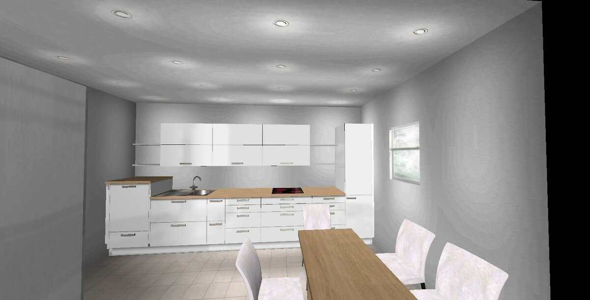

Stauraum solltest du aber auch ohne den 3.
Hochschrank genug haben.

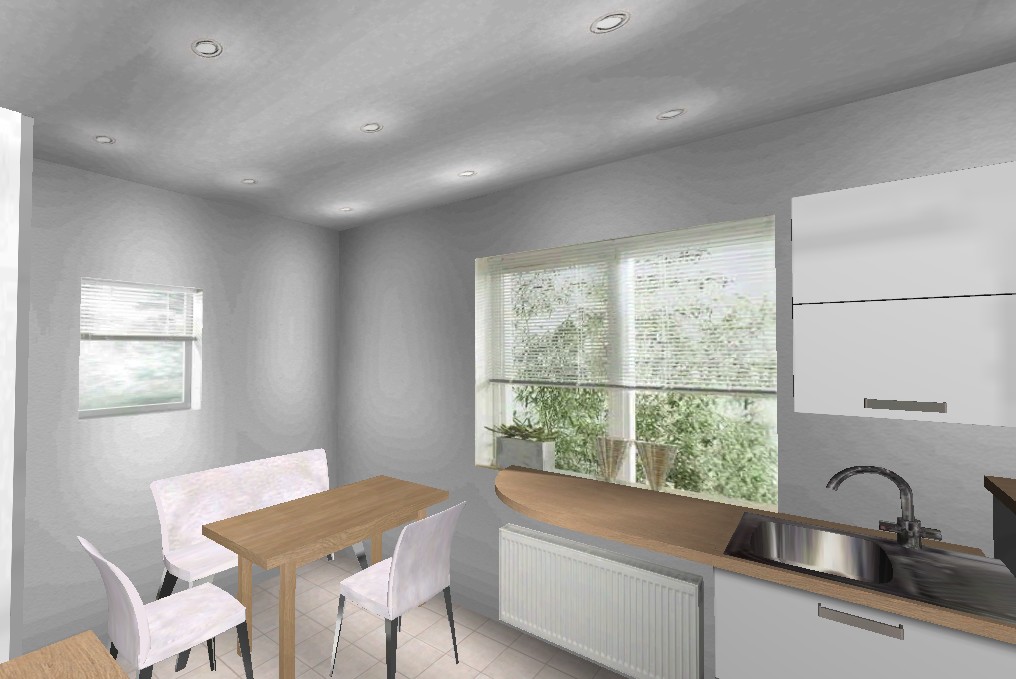

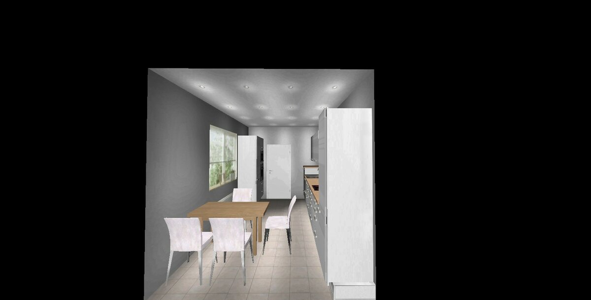

Der nächste Punkt wäre, ihr könntet dann direkt vor dem Fenster sitzen, denn irgendwie dreht sich bei dir alles um den Blick aus dem Fenster.
....aber guckst du wirklich aus dem Fenster, wenn du mit deiner Familie am Tisch sitzt und ihr gemeinsam esst? Meist ist es doch so, dass dann viel zu viel los ist, gerade mit Kindern. Man ist dann mit essen und erzählen beschäftigt und schaut eher die Personen an, mit denen man am Tisch sitzt. Aus dem Fenster schaut man eher, wenn man alleine am Tisch sitzt.
....und der Blick aus dem Fenster ist in deiner Version auch nur für die Person ideal, die an der Stirnseite sitzt oder für die Kinder auf der Bank. ....aber werden die sich für den Blick interessieren?

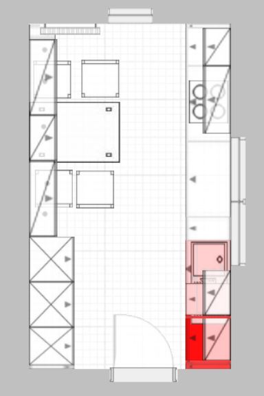

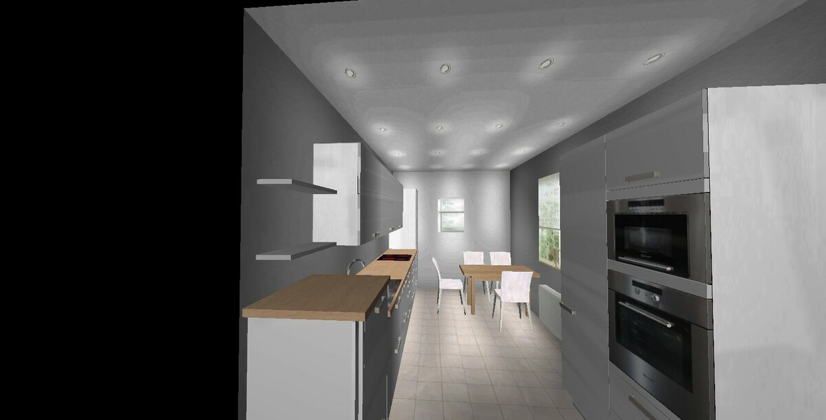

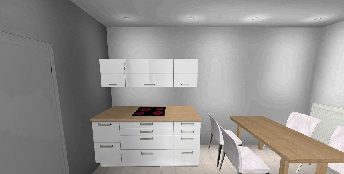

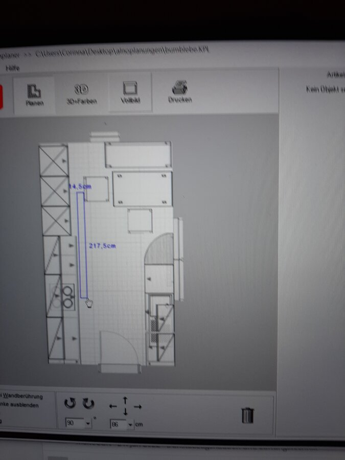

Was ich zu deiner Planung noch sagen möchte, sie funktioniert, du müsstest aber den BO-Hochschrank als 1. stellen, weil es zwischen Tisch (120x70cm) und Hochschränke nur ca. 86cm sind und auch noch ein Stuhl am Tisch steht. Du hättest sonst bei geöffneter BO-Tür zu wenig Platz zum zurücktreten. ....und dann ist der Weg Kühlschrank-Kochfeld/Spüle auch nicht kürzer als in meiner Planung.

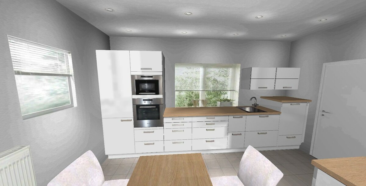

Die Optik ist dann halt wirklich so "es ging wegen der Heizung nicht anders"
Gerade auch die Situation mit der überstehenden APL und Sitzgruppe. ....und zum Heizen ist die Heizung unter der APL ja auch nicht so ideal.
Zudem wird der Sitzplatz ohne Not recht beengt. Die Kinder bleiben nicht so klein, die sind ruck zuck groß und bringen evtl. auch einmal einen Freund(in) mit nach Hause, der/die dann mit am Tisch sitzen soll. Das ginge dann nicht. In meiner Planung könnte noch jemand an der Stirnseite des Tisches sitzen. Klar, dass wird dann auch recht kuschelig, aber es würde funktionieren.
Was ich an meiner #32 noch ändern würde, ich würde den 3. Hochschrank nur 50cm breit machen, damit der Sitzplatz noch etwas mehr Tiefe zum sitzen bekommt.
Man muss sich ja nicht ohne Not einschränken.
