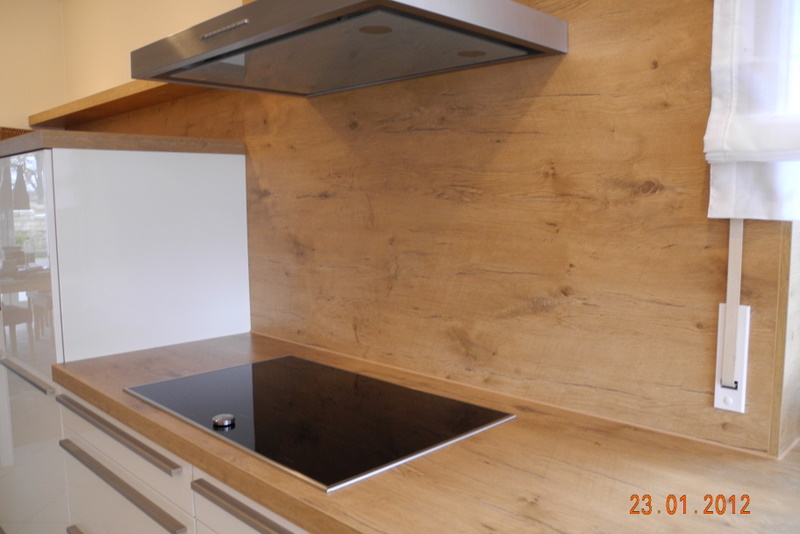

Ja, das kann man aber in verschiedenen Höhen machen, also auch nur einige Zentimeter.
Bei Dir würde mir aber Glas besser gefallen wie hinter dem Kochfeld. Also nur ca. 5 cm hoch. Da kommen dann m.M. nach keine Eckverbindungen hin sondern wird ebenfalls mit Silikon abgedichtet.
Das Glas wird doch in Quadratmeter gerechnet, da kann ein schmaler Streifen doch nicht so teuer sein. Weiß es aber natürlich nicht genau. :-[
In den Ausstellungen sieht man immer wieder, dass gar keine Wischleiste genommen. Das sieht natürlich am Schönsten aus. Ob das aber so praktikabel ist????
Hier ein Foto mit Nischenrückwand schmal oder eben Glas schmal (beides gefällt mir persönlich besser als diese Wischleisten mit Plastikeckverbindungen)
Außerdem siehst Du hier auch, dass (obwohl nur einige Zentimeter in die Fenster- Leibung), es viel großzügiger aussieht:

Ich meinte ja auch nicht das Glas so hoch wie beim Kochfeld, sondern eben nur ca. 5 cm hoch.
Oben habe ich ein Beispiel als Foto noch eingefügt für niedrige Wischleiste aus Nischenrückwandmaterial (ohne diese Plastikecken)
Wenn ich Dich richtig verstanden habe, möchtest du quasi die lange Seite mit Wischleiste versehen und die Fensterleibung nur mit Silikon versehen, richtig?
Auf dem obigen Foto praktisch Wischleiste, wo die Wand rot ist.
