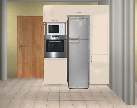

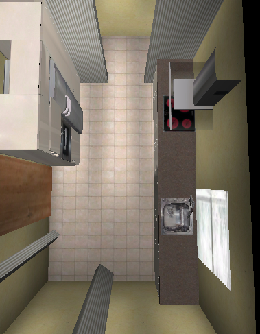

Meine Umstell-Frage bezog sich auf das angehängte Bild. Platztausch des Kühlschranks mit dem rechts daneben stehenden Hochschrank . Wenn das heutzutage aus energetischer Sicht aber unerheblich ist, hat sich das Thema schon erledigt, da es mir optisch so wie auf dem Bild geplant gut zusagt.

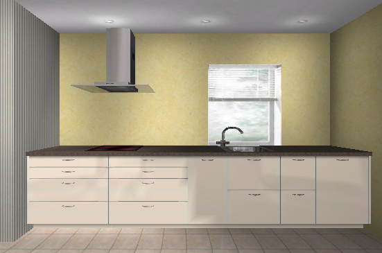

ich hab nun ein erstes Angebot für folgende Ausstattung erhalten:
- Schrank-Typen und -Anordnung bis auf minimale Anpassungen wie hier im Forum geplant
- Fronten und AP in Schichtstoff
- "Spritzschutz" an der Wand auf der gesamten AP-Länge in Glas. Am Kochfeld bis Unterkante DAH, restliche Länge etwa halb so hoch
- Blanco Spüle inkl. Armatur (ausziehbar)
- Übertiefe AP, so daß die Fensternische nun doch ausgefüllt wird
- 78cm Korpushöhe
Geräte wie folgt:
Neff - Mega SHE 4562 N Elektro-Einbaubackofen Edelstahl
Neff - SX 68 M3 Großraum-Geschirrspüler 60 cm Vollintegrierbar
Neff - TI 8343 N FlexInduction GK-IndukSchalter Autarkes Elektro-Kochfeld mit integrierten Kochstellenreglern
Neff - DSB 3645 N Wandesse
Endpreis 9000,- inkl. Aufmaß und Einbau.
Hersteller der Küche ist Häcker , "AV1030" falls das irgendjemandem hier was sagt........
Folgende Sachen würde ich daran noch ändern:
- Aus Kostengründen Glas als Spritzschutz nicht auf der gesamten AP-Länge, sondern nur am Kochfeld
- Der Hochschrank rechts neben dem Kühlschrank ist bei Häcker wohl nicht mit Innenauszügen erhältlich. Dieser wurde bei dem vorliegenden Angebot durch einen Apothekerschank ersetzt. Aus Kostengründen würde ich dann hier einen normalen Hochschrank mit Einlegeböden nehmen
- Der 40er Unterschrank mit Innenauszügen ist wohl ebenso nicht von Häcker erhältlich, dieser wurde durch einen 40er Unterschrank mit 2 Auszügen ersetzt, was für uns ok ist
- Den Backofen gegen diesen tauschen (nur geringfügig teurer, kann aber mehr und hat v.a. Klartext-Elektronik):
Neff - Mega SHE 4674 N E-Einbaubackofen Edelstahl
Im Anhang nochmal die Bilder, um schnell einen Überblick zu bekommen.
Was haltet ihr von dem Angebot und den noch geplanten Anpassungen?
Mit der Beratung usw. war ich sehr zufrieden.
Viele Grüße und schönen Abend an alle!

gut, daß du dich zu der übertiefen APL entschlossen hast. :2daumenhoch:
(Du wirst dich sehr freuen, wie toll das optisch aussieht im Vergleich zu der Fensterbank/APL-Geschichte)
Laut dem Alno -Plan kannst Du doch diese ganze Zeile wenigstens einige Zentimeter nach vorne ziehen? Also die Schränke nicht direkt an die Wand stellen sondern etwas "Luft" hinten lassen. Ist das so geplant?
Ich habe mir die BOs nicht näher angeschaut, bevor ich aber hier investieren würde, würde ich lieber ein größeres Kochfeld haben wollen. (Ich weiß, Kochfeld teurer und dann benötigt man blöderweise auch noch eine breitere DAH, die auch nicht weniger sondern leider mehr kosten)
Hast Du mal ausprobiert, ob da genug Platz ist, wenn vorne eine große Pfanne drauf steht? Funktioniert das gut?
Über den Preis kann ich leider nix sagen. :(
PS: Freut mich für Dich, dass Du das Feld mit dem umlaufenden Edelstahlrahmen bekommen kannst. :clap:
PPS: Optisch würde mir ein integrierter KS besser gefallen. ;-)
