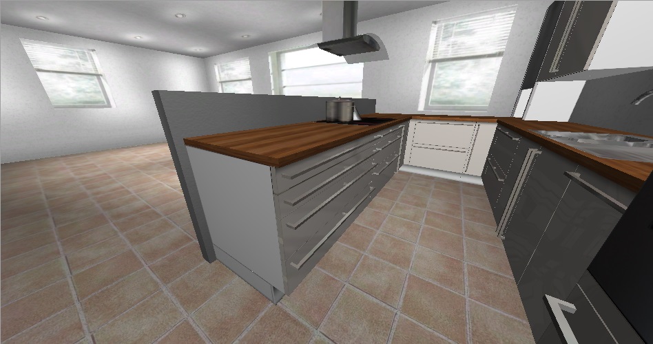

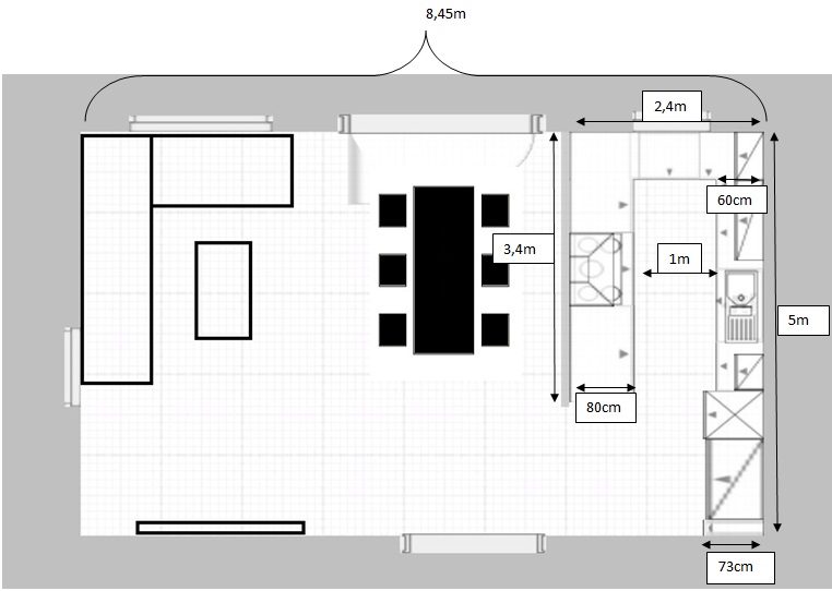

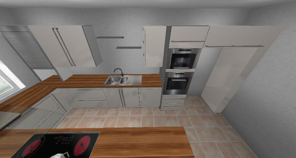

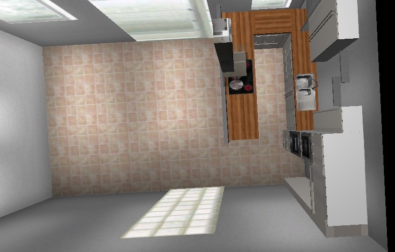

wir sind gerade am Hausplanen und uns wurde empfohlen zuerst die Küche zu planen bevor alle Anschlüsse fix verlegt werden.
Nun haben wir eine Küche geplant wie sie uns gefällt und würden uns über eure Meinung bzw. Feedback freuen.
Die Küche wäre 5m lang / Breite 60cm bzw. 73cm ganz rechts wo der Herd ist und der Kühlschrank hinkommt (bei der leer gelassen Stelle ist ein Kühlschrank, Doppeltürig, vorgesehen).
Die Insel wäre 3,4m lang / Breite 80cm
Vor dem Fenster wäre es eine Länge von 2,4m / Breite 60cm
Die Terrassentür wird eine Schiebetür sein.
Die Tür zum Wohn-/Essbereich wird auch eine Schiebetür sein (kann aber auch sein das es komplett offen bleibt.
Danke vorab für eure Antworten

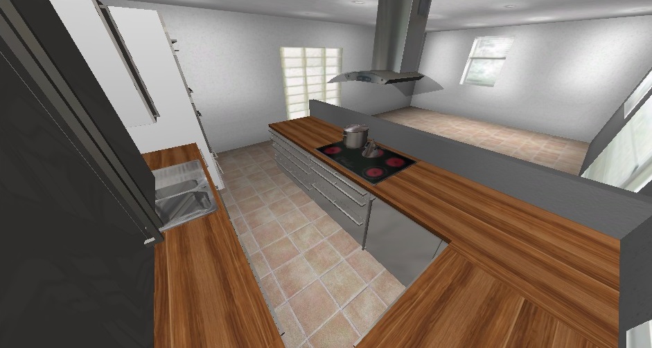

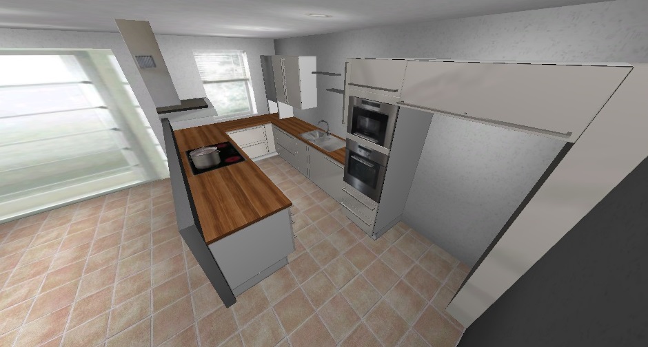

Hallo und :welcome:!
Ich würde zuerst einmal auf die Eckschränke verzichten, da ich sie unpraktisch finde. Sie sind schlecht zu reinigen, Stauraum ist nicht so üppig bzw. lässt sich schlecht zu bestücken und wenn etwas nach hinten fällt, hat man Probleme es wieder raus zu bekommen.
Ich würde nur die Zeile am Fenster und die Halbinsel planen. Diese würde ich auch ohne die Rückwand machen, dafür aber so tief wie möglich, also den Platz bis zur Terrassentür ausnutzen, weil es einfach eine schöne Arbeitsfläche ist, z.B. zum Plätzchen ausstechen.
Die Fensterzeile ist mir insgesamt zu unruhig. Ich würde aber sowieso Spüle und Kochfeld tauschen. Das Vorbereiten nimmt die meiste Zeit in Anspruch und dazu benötigt man häufig die Spüle. Daher würde ich diese Arbeiten lieber auf der Halbinsel zum Raum hin verrichten. Außerdem sind DAH-Lösungen an der Wand effektiver und preisgünstiger.
Das zweite Heißgerät dürfte evtl. zu hoch sein. So etwas solltet ihr unbedingt im Küchenstudio ausprobieren. Der oberste Auszug sollte nicht höher als Schulterhöhe der kleinsten Person sein.
Für eine Planung wäre es wichtig, die Länge von der Ecke bis zur Terrassentür zu wissen.
LG Anke

Auch ich tendiere eher dazu, kein U zu machen sondern Zeile und Halbinsel.
Eckschränke sind meist keine Lösung die was bringt. Der Stauraum ist schwer nutzbar und sie verhindern oft eine optimalere Einteilung der Schränke in den anschliessenden Bereichen.
Wenn das U rausfällt, könnte man ggf. darüber nachdenken die Insel frei zu stellen und planoben einen 2. Durchgang zu schaffen ?? (nur ne Idee am Rande)
Diese Insel würde ich evtl als reine Arbeitsinsel gestalten, und Spüle mit Kochfeld versuchen auf die Zeile legen.

hallo,
danke fürs willkommenheißen und danke für die schnellen antworten

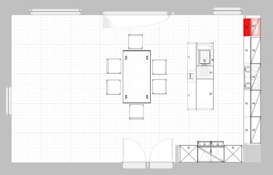

anbei der plan, der allerdings nicht mehr aktuell ist bzw. geändert werden muss weil wir schon den abstellraum und das fenster raus genommen haben da es unpraktisch war und die brüstungshöhe wird auf 100cm verändert
eine ganz tiefe insel wäre natürlich top
aber das geht leider nicht da sich sonst das sofa und der esstisch nicht ausgehen würden, außer man reiht alles aneinander und das gefällt uns absolut nicht
das nächste was bei tiefen inseln wäre sind die laden beidseitig was uns noch zusätzlichen platz wegnehmen würde weil den esstisch weiter weg stellen müssen um sie öffnen zu können (vor allem wenn jemand davor sitzt) so könnten wir den tisch weiter zur küche stellen ohne das es stört
die wand wäre dann auch als spritzschutz gedacht als auch eine kleine abtrennung damit wenn etwas nicht sofort weggeräumt wurde man es nicht sieht wenn man im wohnzimmer sitzt
wenn wir sofa, esstisch und etwas freiraum dazwischen wegrechnen wären 80cm das breiteste was an insel geht (damit es im wohnbereich nicht eng wird)
es ist uns auch nicht möglich das haus breiter zu machen, da sonst den abstand zu nachbars grundstück nicht einhalten würden, der aber eingehalten werden muss

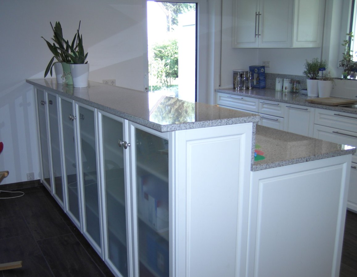

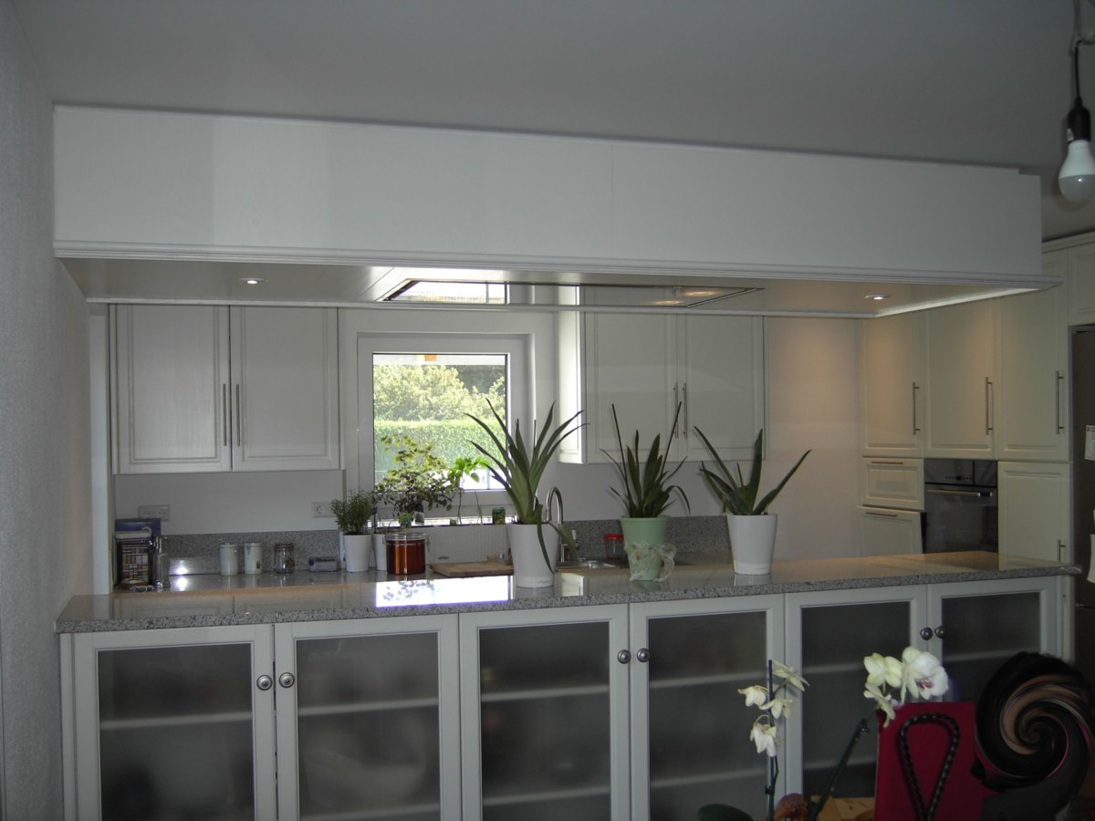

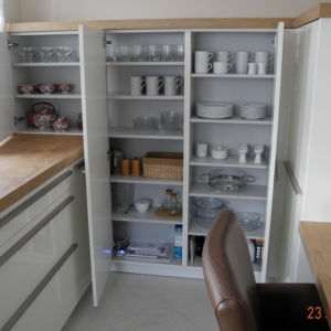

Magnolia hat in ihrer Küche highboards, die soweit ich weiss nur 27cm tief sind. Es passen trotzdem Teller rein.
Mir könnte sowas gefallen.
Das tote Eck zwischen HS und Wandzeile habe ich mit Trockebau zugebaut, weil mir Ecklösungen nicht gefallen, sie kosten Geld und man kommt nicht richtig ran.
Die Insel ist 90x240cm gross, der Zeilenanabstand beträgt 100cm.
Alternativ kann man bei dieser Planung Kochfeld und Spüle auch an Wandzeile setzen.
Mir wäre es planunten rechts zu dunkel in der Ecke ohne Fenster.

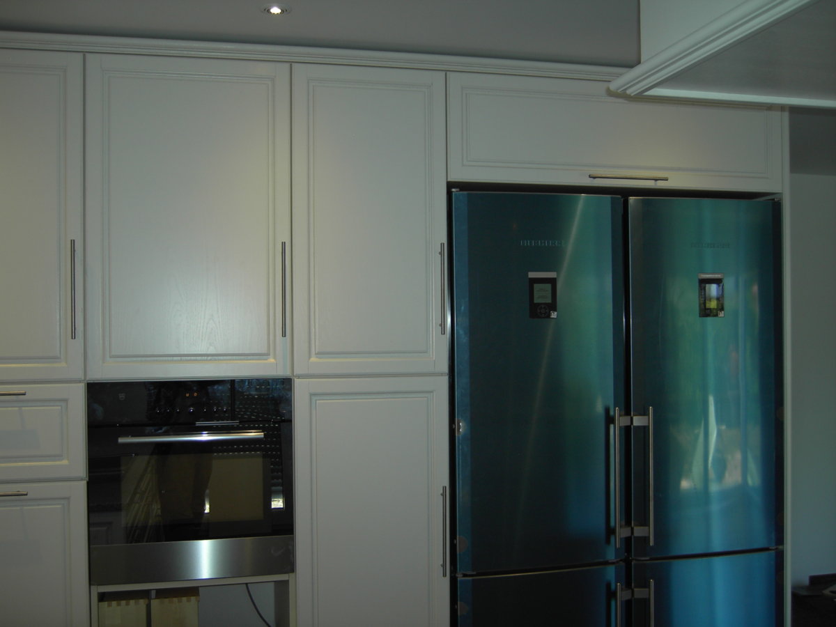

Hier mal Bilder, (halb-)Insel mit Highboard zur Ess-/Wohnzimmerseite.
Auch nicht soooo schlecht, wenn man eine optische Abtrennung haben will.
Ein Deckenbaldachin im Küchenstil wirkt hier auch nicht sooo übel und verstärkt die optische Trennung der Bereiche.
Das 3. Bild sind zwei eingekofferte Stand-allone Liebherr Kühlies, einer mit Icecrusher.
(Folie noch drauf, sie mussten ausgetauscht werden, weil der Spediteur zumindest so gefahren ist als wäre er besoffen:stocksauer:)
*winke*
und hier noch der Link zum Album, die Küche hat ein paar *Nettigkeiten*

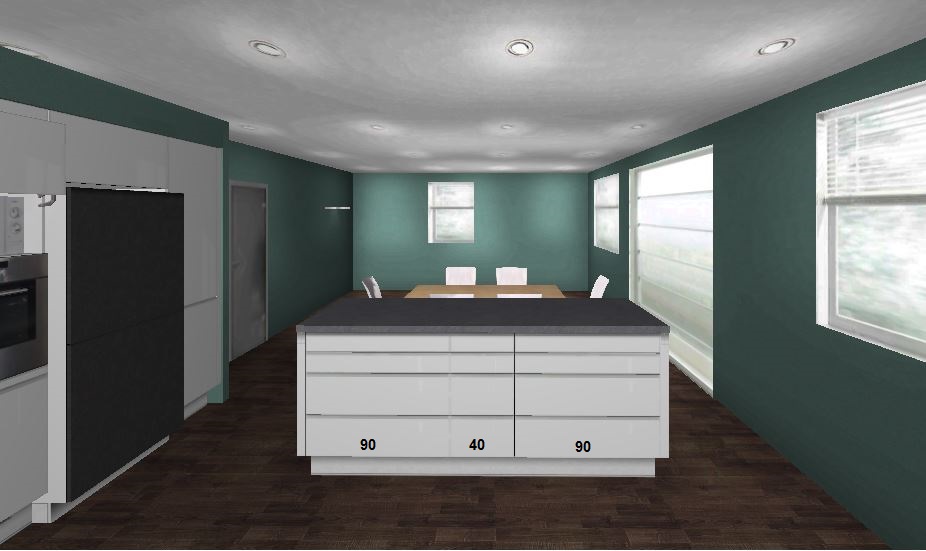

Was die Anzahl der Schubalden betrifft, musst du eine * Stauraumplanung *
machen. Ob du Auszüge unterhalb des BO's möchtest, musst du entscheiden. Es ist auf jeden Fall angenehmer.
Die OS beginnen bei 160cm.

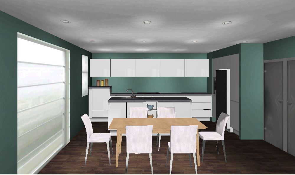

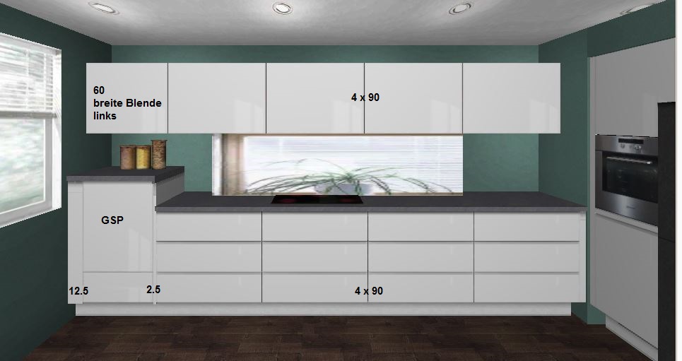

Warum habe ich diese Form gewählt?
  • man schaut nicht direkt auf SBS und HS
  • der GSP ist abseits vom Geschehen und stört nicht, wenn offen
  • Fenster unter OS, egal wie breit, aber mehr Licht ist wünschenswert
  • GSP 2 Raster erhöht eingebaut
  • Abluft einfach zu realiesieren
  • zwei Kücheneingänge reduzieren Engpässe, man ist schnell auf der Terasse
  • Spüle auf der Insel ermöglicht Sichtkontakt min 70% der Zeit in der Küche.
die Höhe der OS und HS musst du entscheiden. Im Beispiel sind die OS 65cm hoch, HS 225cm.
Die Spüle ist linksbündig eingebaut.

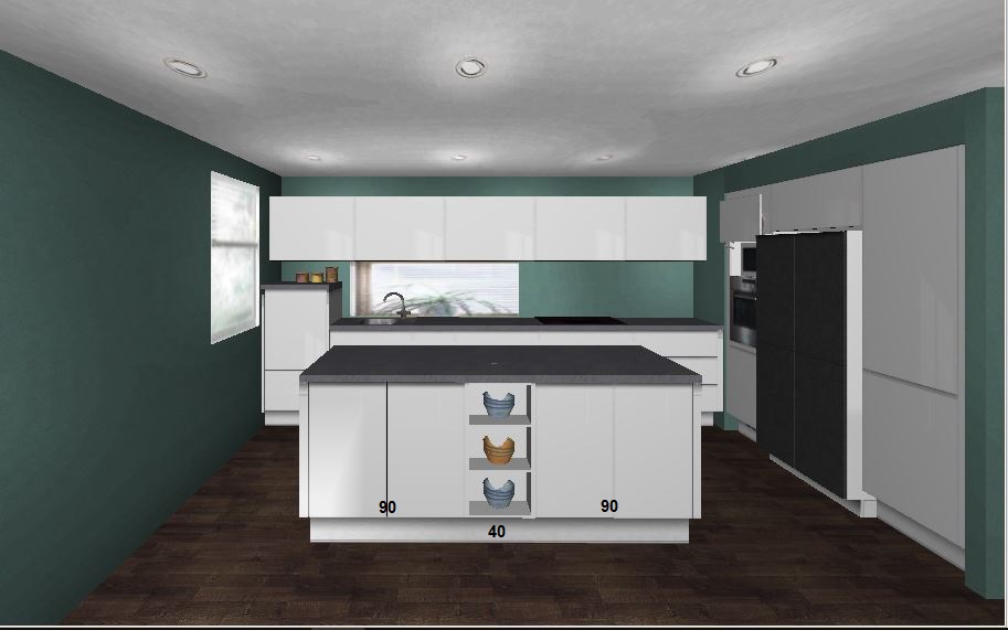

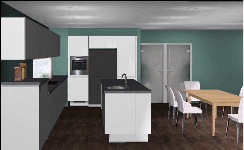

  • Tina_Evelin_PLAN1.KPL
  • Tina_Evelin_PLAN1.POS

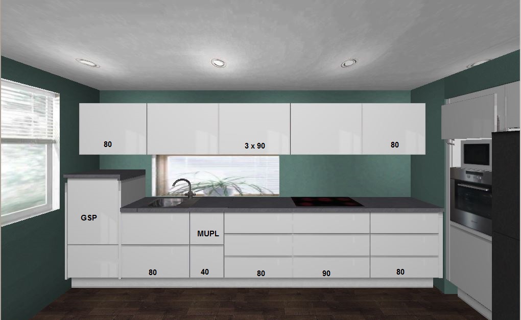

wenn Spüle und Kochfeld an der Wand, wird es etwas knapp. Im Plan unten ist die Blende links vom GSP nur 2.5cm. Rechnet man noch den Verputz dazu, fehlen ein paar Zentimeter.
Man kann aus dem 40er MUPL einen 30er machen, wobei 40cm komfortabler ist. Denn wenn man die US 80-90-80 ändert, passt es mit den OS nicht mehr so gut.
Bei dieser Variante wirst du die meiste Zeit an der Wand stehen, die Zeile ist unruhiger, der GSP höher, soll er im selben Raster wie der Spülen US erhöht eingebaut werden.

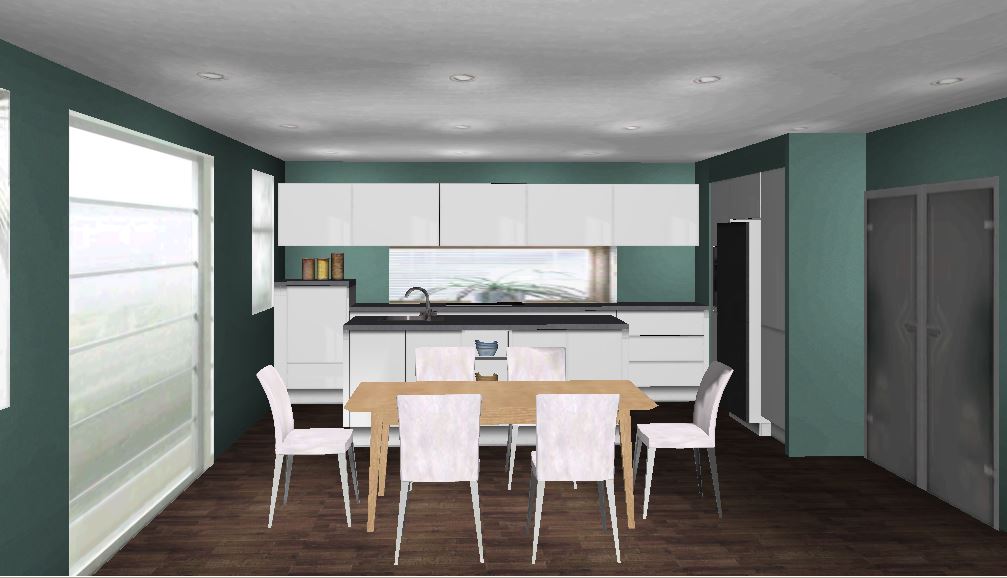

  • Tina_Evelin_PLAN2.KPL
  • Tina_Evelin_PLAN2.POS
100 cm bei einem reinen Durchgang (planoben) brauchts nicht. da reichen 70 lässig.
Im Gegenzug würde ich vor dem Kühlie jeden cm nehmen, den man kriegt.

Ich würde die ganze Einteilung des Raums noch Mal überdenken.
Wenn der Esstisch da steht wo er jetzt gezeichnet ist, kann die Insel noch ordentlich nach planlinks wandern, so dass sich kein Kollisionsproblem bei der SpüMa ergäbe.
(Es reichen 90 cm ab Tischkante bis Insel um sich bequem hinsetzten zu können.)
Die Insel könnte also problemlos 20 cm weiter Richtung Essbereich, was auch der Linie zu den Hochschränken näher käme.
*winke*
falsch Samy, der Raum ist 845cm lang und 500cm tief.
Und das ist Wohnen/Essen/Kochen, also viel Spielraum ist da nicht.
