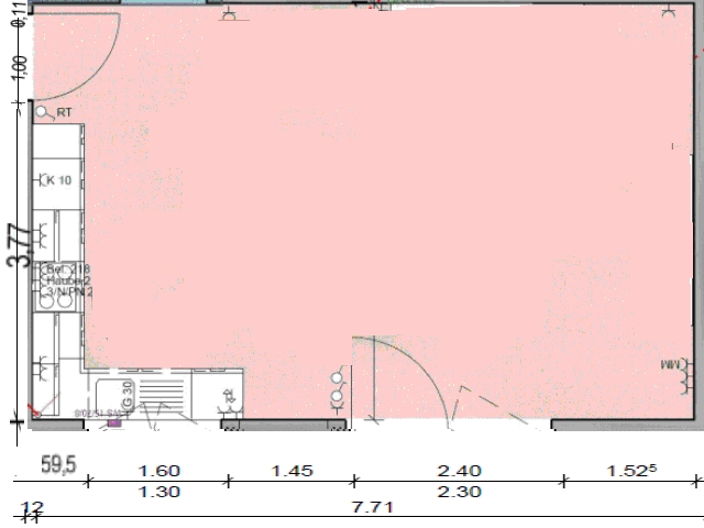

@Nice-nofret , da habe ich wohl die falsche Datei erwischt, der gesamte Raum hat 7,71 x 4,86m. Ich schaue mal wie ich die Abmessungen da mit reinbekomme.

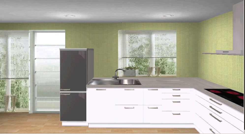

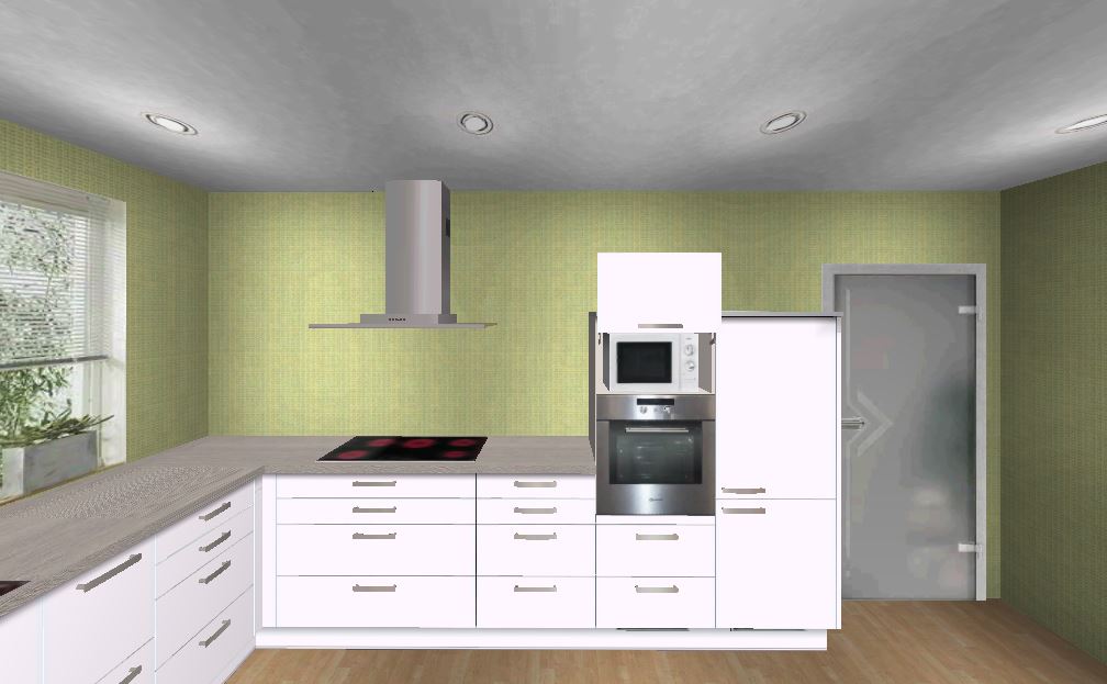

Ansicht ist hochgeladen

... lies noch mal, was ganz oben steht und was unter einem vermassten Grundriss zu verstehen ist. :girlsigh:
Jetzt habe ich auch die Datei mit den Massen gefunden, ich hoffe man kann das lesen

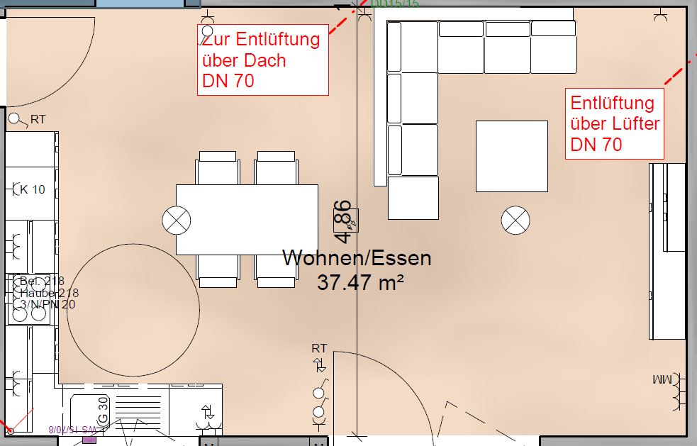

@Evelin , sorry hab ich nicht dazu geschrieben, der Raum ist leer, es ist ein Erstbezug, die dargestellte Küche gibt es nicht, auch keinen Tisch oder sonstige Möbel
Welche Masse soll der Tisch und die übrigen geplanten Möbel für den Raum haben?
:warten:
Tisch und restliche Möbel sind noch nicht ausgemessen, wie die genau gestellt werden entscheiden wir später

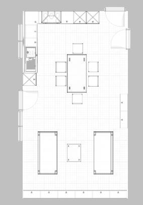

schlechter Plan! So einen Allraum muss man komplett planen, damit es am Schluss passt und ein ausgewogenes Bild gibt.
Ja sicher sonst würden wir ja nicht fragen!
Ihr kommt in ziemliche Schwierigkeiten wenn ihr die Möblierung nicht vor dem Möbelkauf plant.

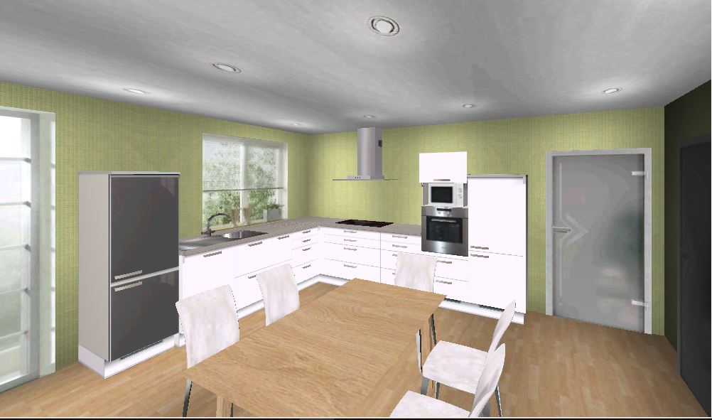

hier ein Beispiel, wie man es machen könnte.
Übrigens sind die Masse in deiner Planung etwas anders als in dem vermassten Wohnungsgrundriss.
Ich würde ein L stellen mit dem Solo Kühlschrank neben der Balkontür (Platz für Schalter ist ausreichend). Damit man die Seite des Kühlschranks nicht sieht, helfen Übergardinen (Schals) rechts und links der Fensterfront. Hab ich auch so.
Die anderen beiden HS, einmal mit BO, der andere für Vorräte, würde ich nicht höher als max 185cm machen. Es sieht wohnlicher aus, habe ich auch so.
Der Tisch im Plan ist 90x180cm (vielleicht zu gross?), die beiden Couchen sind je 90x200cm gross. Wenn der Stauraum in der Küche nicht reicht, die Wand planunten bietet sehr viel Platz für eine Schrankwand.
Von planunten links beginnend
Solo KS
Wange
60er GSP
60er US 3-3 mit Spüle
40er US 3-3 mit MUPL oben
60er US 1-1-2-2
tote Ecke
100er US 1-1-2-2 mit Kochfeld rechtsbündig
60er US 1-1-2-2
60er HS mit BO/Mikro
60er HS mit Auszügen für Vorräte
Wange

Sorry, hat bei mir etwas gedauert aber jetzt habe ich die Abmessungen der restlichen Möbel abgefragt:
Couch-Garnitur: 240 x 240 Tiefe 90
Wohnzimmertisch: 120 x 75
Esstisch: 130 x 85 mit vier Stühlen
Schränke sind als Wangensystem mit 28cm Wangen vorhanden, deckenhoch, zwischen den Wangen hängen 100cm breite und 45cm tiefe Elemente, insgesamt gibt es 4 Stück davon. Zusätzlich ein Eckteil mit 82 x 82 cm.
@Evelin vielen Dank für deinen Entwurf, ein Schrank wird bei mir nicht dargestellt, das liegt sicher daran dass ich die aktuelle Version des Planers nutze?
ja, das kommt immer auf die Version an, mit der man plant. Klicke den fehlenden Schrank weg und ersetze ihn durch einen anderen.
wenn der Esstisch ausziehbar ist, dann auch das Maxmass angeben.
wenn der Tisch nur 85x130cm gross ist, könnte man eine noch eine reine Arbeitsinsel 160x75-100cm parallel zur Fensterzeite stellen. Der Tisch steht dann mit der Schmalseite an der Wand planrechts.
