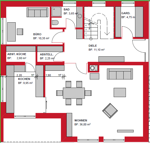

wir planen im nächsten Jahr ein Haus zu bauen. Wir sind momentan noch in der Phase der Raumgestaltung, d.h. wir sind noch komplett variabel. Keller und DG haben wir fertig geplant. Es geht eigentlich nur noch darum, ob die Küche von der Größe her reicht und obe es mit dem Esszimmer passt.
Die Küche hat 9,95m²: 3,56m x 2,8m. Anders als im Bild gezeigt soll die Eingangstür zur Küche vom Esszimmer aus nicht zum Balkon (unten) sondern nach oben zur Speisekammer/ Abstellraum Küche kommen (damit man schneller vom Keller/ Garage in die KÜche kommt).
Im Anhang unsere aktuelle Planung (unten ist Süden). Die Küchenwand nach Osten können wir natürlich noch ins Wohn/ Esszimmer verschieben.
Wir hätten gerne genügend Arbeitsfläche, dass mind. 2 besser 3 Leute etwas arbeiten können.
Meine Frau frühstückt mit unserem Sohn morgens gerne wegen der kurzen Wege in der Küche.
Nun haben wir uns schon Gedanken gemacht, ob wir eine geschlossene Küche oder eine offene Küche möchten. Für beides gibt es Vor- und Nachteile. Da die Tür zur Küche in den Norden kommt, hat es im Esszimmer im Süden eine Ecke für den Tisch. Meiner Meinung nach ergibt sich die Frage nach einer kommplett offenen KÜche, da bei solch einer offenen Küche dann ein Tisch in der S-W Ecke nicht mehr hin passt. Also m.E. entweder komplett zu die Küche oder eine kleine Essgelegenheit zur Eingangstür.
Wir haben normales Geschirr, keine riesigen Küchenmaschinen (Rührmaschine, Handmixer), jedoch einiges an Tupperdosen etc (Kinder ;-)). Da wir eine Speisekammer haben, werden wir bzgl. Lebensmittel einiges dort lagern können. Wir planen auch, keine Kühlgefrierkombi zu nehmen, sondern den Tiefkühler in die Speisekammer in den Westen zu stellen.
Grundsätzlich brauchen wir kein Schnickschnack (elektrische Türen in den Schränken, Touchscreen Backofen etc.). Das ist aber nur Nebensache. Aber ggf. kann ja jemand auch Geräte empfehlen. Eine Mikrowelle haben wir/ möchten wir. Entweder zum irgendwoc auf einen 3/4 hohen Schrank zu separat drauf stellen oder über den Backofen oder als Backofen-Mikrowellen Kombi (wenn sowas Sinn macht).
Gerne gebe ich noch mehr Infos, das sollte es aber sein.
Danke euch für Vorschläge!

Super, dass du einen Planungstrhead eröffnet hast. Um dir wirklich helfen zu können, benötigen wir jedoch einen komplett vermaßten Grundriss, zumindest von der Küche und dem Wohnbereich. Bitte denke auch an die BRH.

Ich finde es wirklich schade, dass du jetzt schon den zweiten Thread eröffnest und den Tipp, erstmal nachzulesen, was wir alles so brauchen, nicht richtig ernst nimmst.
Also, bitte noch einen komplett vermaßten Grundriss (auch die einzelnen Wandabschnitte - oder können die Fenster auch noch geschoben werdne?) einstellen. Dennoch wären auch Maße vom Wohnbereich wichtig, wir legen gerne den Raum im Alnoplaner größer an, damit man die Raumwirkung besser betrachten kann.
Dann macht euch mal Gedanken zur Arbeitshöhe. Wenn ihr beide in der Küche arbeitet, wäre es sinnvoll, zunächst für jeden von euch die IDEALE Arbeitshöhe zu ermitteln. Evtl. sollte man 2 Bereiche mit unterschiedlichen Arbeitshöhen einplanen.

Und, wenn ich mir so die qm-Zahl der Speisekammer ansehe, und 2,6 qm durch 2,2 teile (die Länge der einen angegebenen Wand), dann komme ich auf eine Raumtiefe von 118 cm im Rohbau. D. h. nach Putzauftrag ca. 115 cm. Da paßt kein TK-Schrank an die Wand planoben, bei dem die Tür noch gescheit aufgeht.
