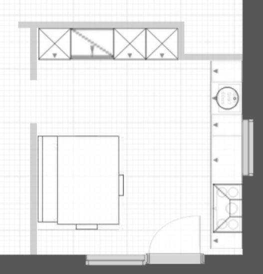

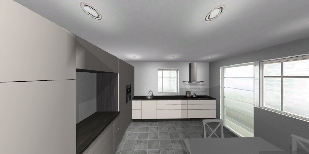

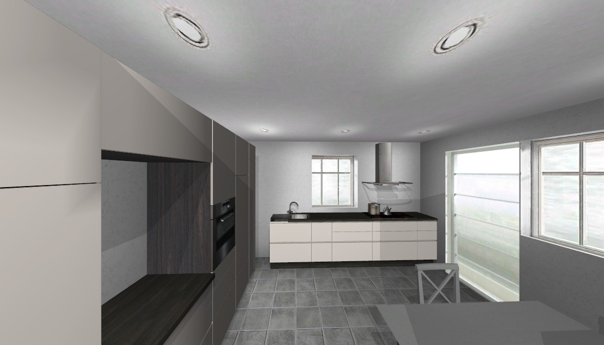

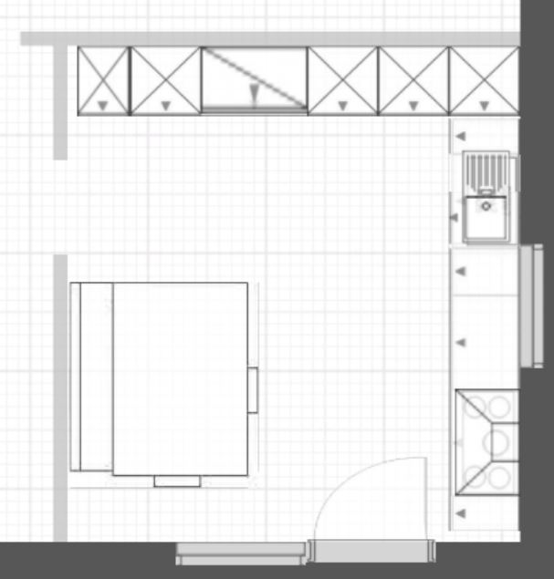

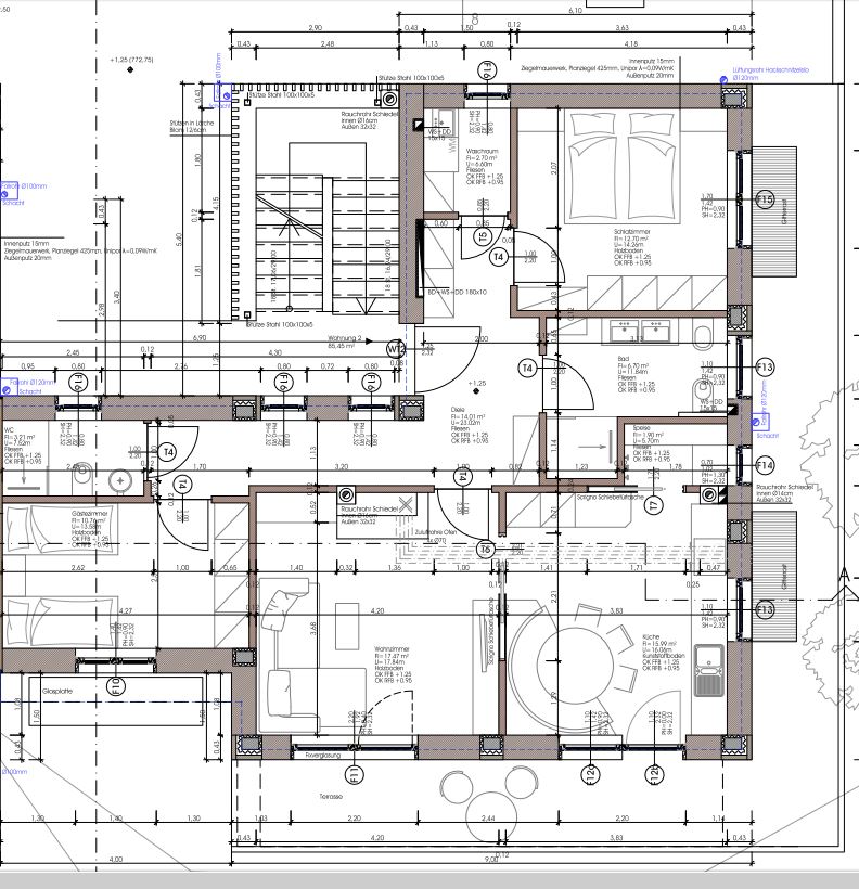

Hallo an alle,
bezüglich eines geplanten Neubaus für welchen ich hier bereits einen Thread eröffnet habe, möchte ich nun die Küchenplanung für 2 weitere Küchen angehen welche Teil des neuen Gebäudes werden sollen.
Es geht um 2 ca. 80m² Wohnungen mit identischen Grundrissen. Eine Wohnung wird zukünftig vermietet werden, in die andere ziehen mit großer Wahrscheinlichkeit meine Eltern ein.
Die momentane Planung von links nach rechts:
- 60er HS für Kühlschrank
- 60er HS für BO
- 90er US
- 30er US
- 60er US für Spüle
- 60er US für GSP
- 60er US für MUPL
- 90er US für Kochfeld
- 90er US
Die Position des Fensters ist noch variabel. Geplanter Baustart ist im August.
Ich habe bereits versucht die Anzahl der kleineren US zu verringern und durch größere zu ersetzten ist mir aber noch nicht gelungen.
Ich bedanke mich schon mal im Voraus für Eure Hilfe.;D
Schöne Grüße

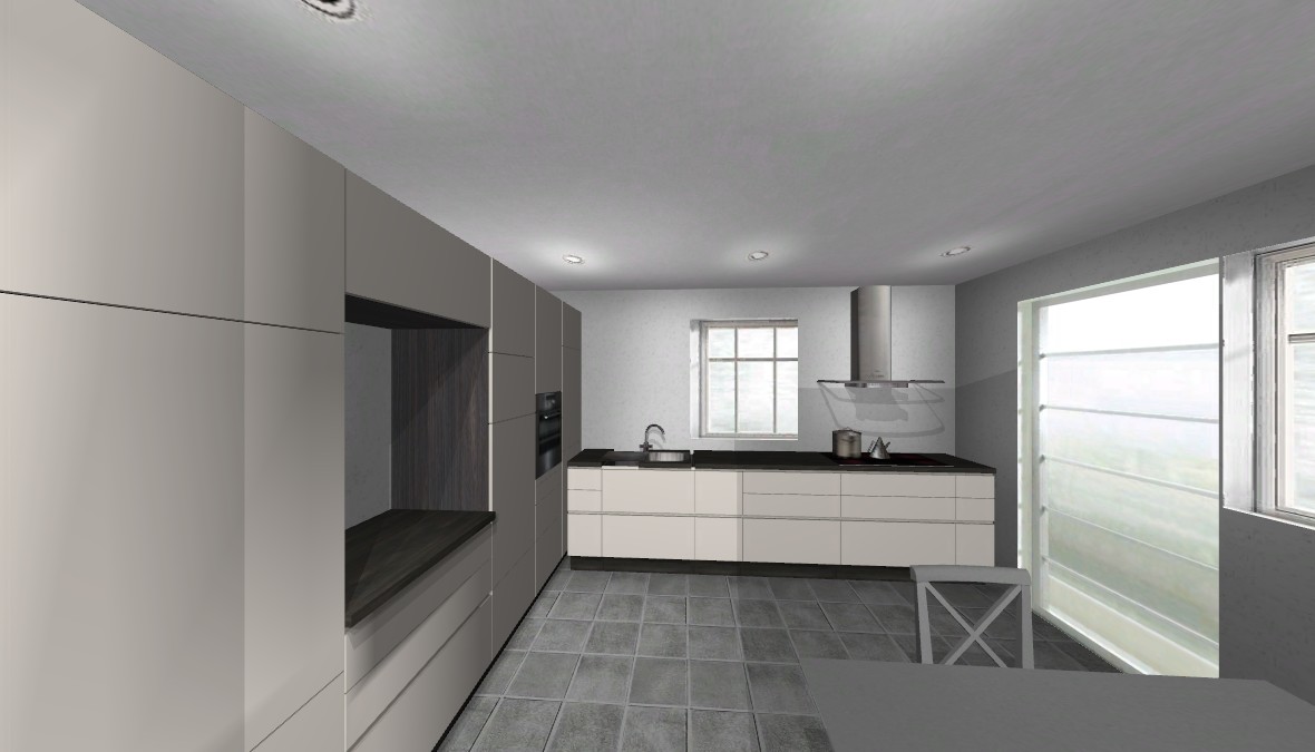

Hi Manuel,
schöne Eröffnung, aber du hast ja schon eine gewisse Routine darin ;-)

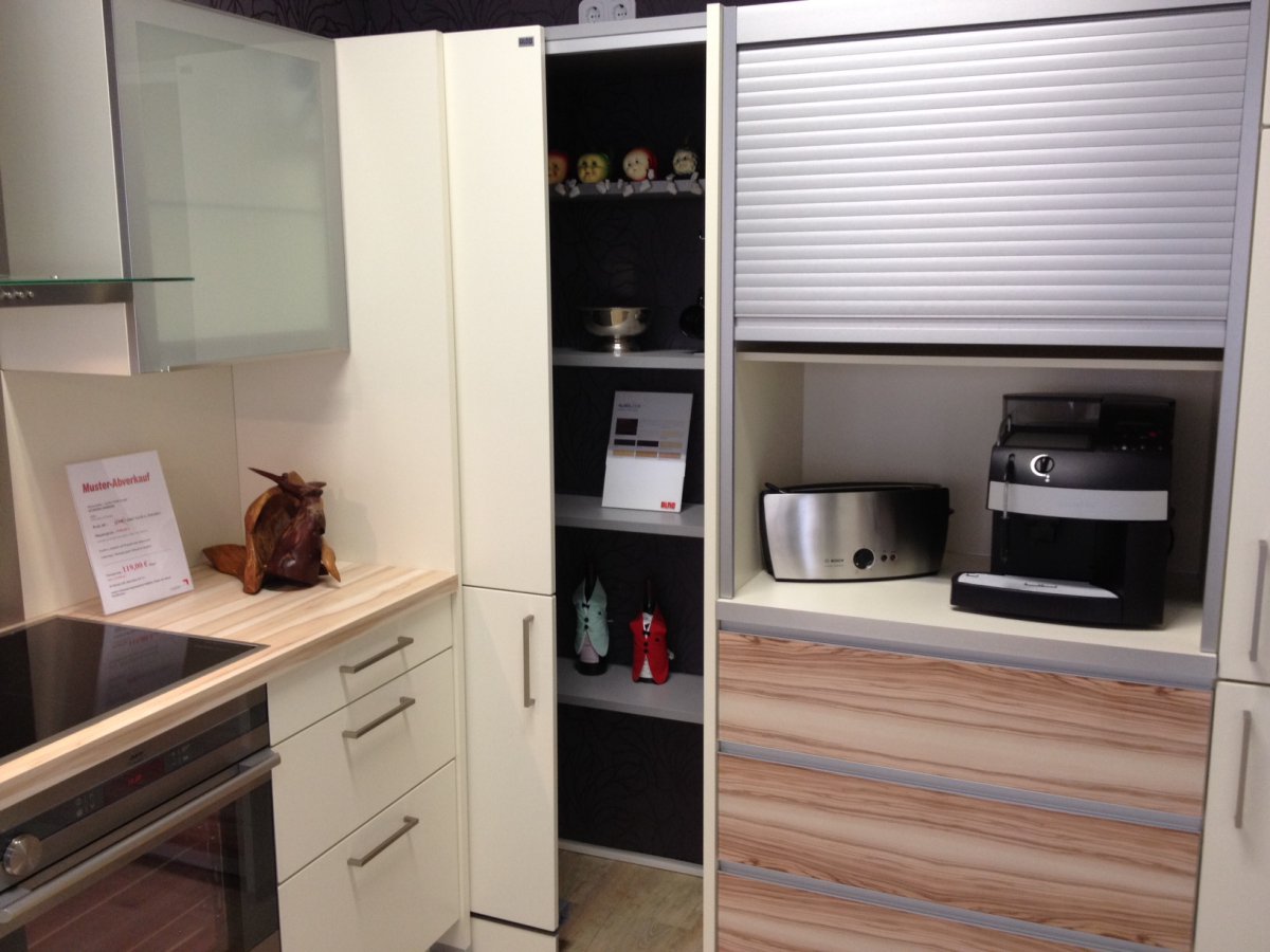

Ich würde an der kurzen Wand den 90er US zwischen die beiden HS stellen, darüber dann noch ein 90er OS. Das ergibt eine schöne Nische für Kaffeeautomat, Toaster o.Ä.
Die Zeile würde ich etwas anders gestalten (von links nach rechts):
60er GSP leicht erhöht
80er US mit Spüle rechtsbündig
40er US mit MUPL
80er US
80er US mit Kochfeld
40er US
Gerade wenn eine Wohnung für deine Eltern ist, würde ich einen GSP erhöht einbauen. Ist meiner Erfahrung nach auch super Pluspunkt, wenn Mietinteressenten das sehen. Je nachdem wie alt deine Eltern sind, würde ich zudem auf grifflos verzichten, da Auszüge und Geräte tendenziell schon schwerer zu öffnen sind.
Wenn das Fenster noch variabel ist, definitiv die Brüstung auf APL-Höhe legen und unten ein festes Element einplanen, so kann die Spüle auch problemlos davor.
Beste Grüße

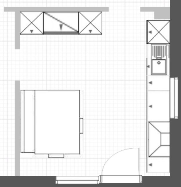

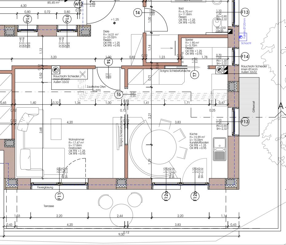

Ach und schöner Wohnungsgrundriss, ein paar generelle Anmerkungen habe ich aber dennoch:
Ich würde den Waschraum etwas verkleinern, sodass die Schlafzimmertür nach oben rücken kann und problemlos Kleiderschränke in gleicher Tiefe in den Raum passen. Alles andere sähe beim Betreten komisch aus und wäre auch unpraktisch.
Bei der Garderobe/dem Schrank oberhalb des Eingangs würde ich noch eine Trockenbauwand setzen, um eine Einbauschrank-Optik zu erzeugen. Wirkt viel wertiger und optisch zurückhaltender.
Auch finde ich die Position von Bidet und Toilette komisch. Wenn der Raum so bleibt, würde ich aufs Bidet wohl verzichten.
Falls du nicht sonderlich an der Speisekammer hängst, könnte man dort ein etwas separates WC im Bad unterbringen. Zudem könnte der Schrank im Flur in der Wand eingelassen und in der Küche noch zwei HS mehr gestellt werden (die den Verlust der Kammer vom Platz mehr als kompensieren würden).
Hallo Nilsblau,
vielen Dank für deine rasche Hilfe. Finde deine Anmerkungen super und habe sie gleich übernommen!:dance:
Was meinst du damit?
Ich habe alle deine Vorschläge bzgl. Wohnungsgrundriss mal eingezeichnet, mich überzeugen deine Ideen vor allem das Weglassen der Speisekammer. Hab auch gleich mit meinem Vater darüber gesprochen, dieser war wie zu erwarten absolut nicht davon begeistert (ist sein Leben lang eine Speisekammer gewohnt)! ;D
Nun habe ich ihm die beiden Pläne gegenübergestellt und gezeigt, nun grübelt er mal, das ist schon mal gut. ;D

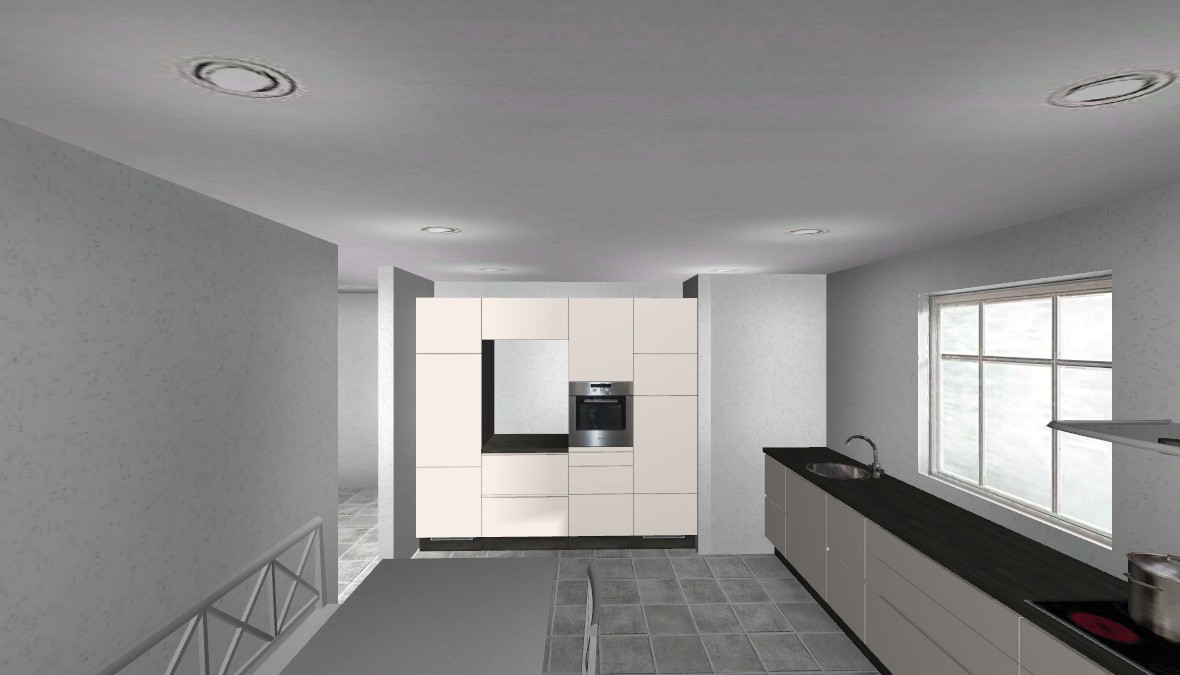

Im Anhang nun nochmal die beiden Varianten wie von dir vorgeschlagen, bei der Variante ohne Speise komme ich im Eck der Küche nicht wirklich zurecht.
Ich finde die Lösung ohne Speise viel besser, kommt absolut dem Bad zugute und die Küche wirkt dadurch auch schöner. Zudem fällt die Schiebetür für die Speisekammer, Fenster etc weg, das sollte doch ohne Speise auch günstiger werden.
Im Anhang befindet sich der überarbeitete Grundriss. Ich denke das Bad könnte man von oben nun ein bisschen schmäler machen und dem Schlafzimmer etwas mehr Platz geben.
Danke nochmal

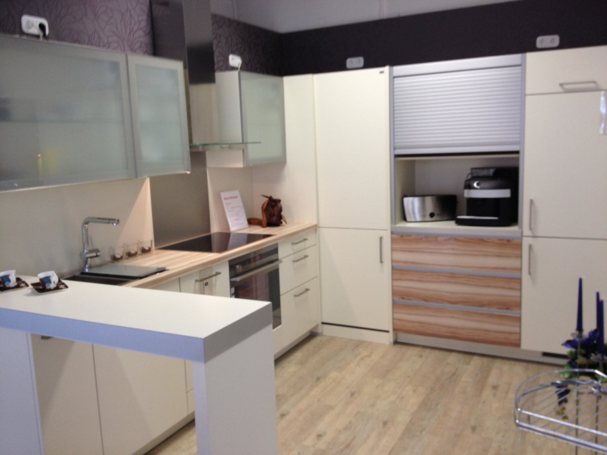

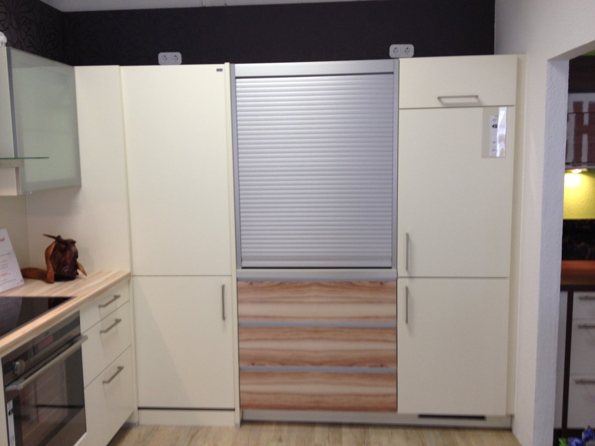

Hi Manuel, gerne doch.
Mit einem feststehenden Element beim Fenster meine ich so eins, wie in dieser Küche. Der untere Teil lässt sich nicht öffnen, so muss keine Spezialarmatur an der Spüle verbaut werden. Der obere Teil ist ein reguläres Fenster mit ein oder zwei Flügeln.
Beide Varianten sind gut, mir gefällt die Küche ohne Speisekammer aber auch besser, da sie insgesamt mehr Stauraum hat und moderner von der Optik ist. In der Ecke würde ich die HS weiterlaufen lassen, hier mal ein paar mögliche Varianten (V1, V2
In älteren Gebäuden funktionierte das Konzept der Speisekammer auch noch gut. Die Kammer war kälter als die Küche, was die Lagerung von Speisen möglich machte. Räume in modernen Häusern sind durch die Dämmung aber viel wärmer. Dazu kommt noch, dass moderne Küche mit ihren vielen Auszüge einfach mehr Platz bieten als einfache Regale in einer Kammer.
Hast du auch die geänderten Gesamt-Grundrisse der Wohnungen? Im Laufe der Woche komme ich sicher sonst auch mal dazu, die Ideen fürs Bad aufzuzeichnen.
Viele Grüße
Hallo Nilsblau,
den geänderten Grundriss findest du im Anhang vom letzten Beitrag.

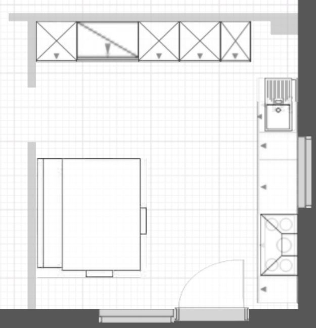

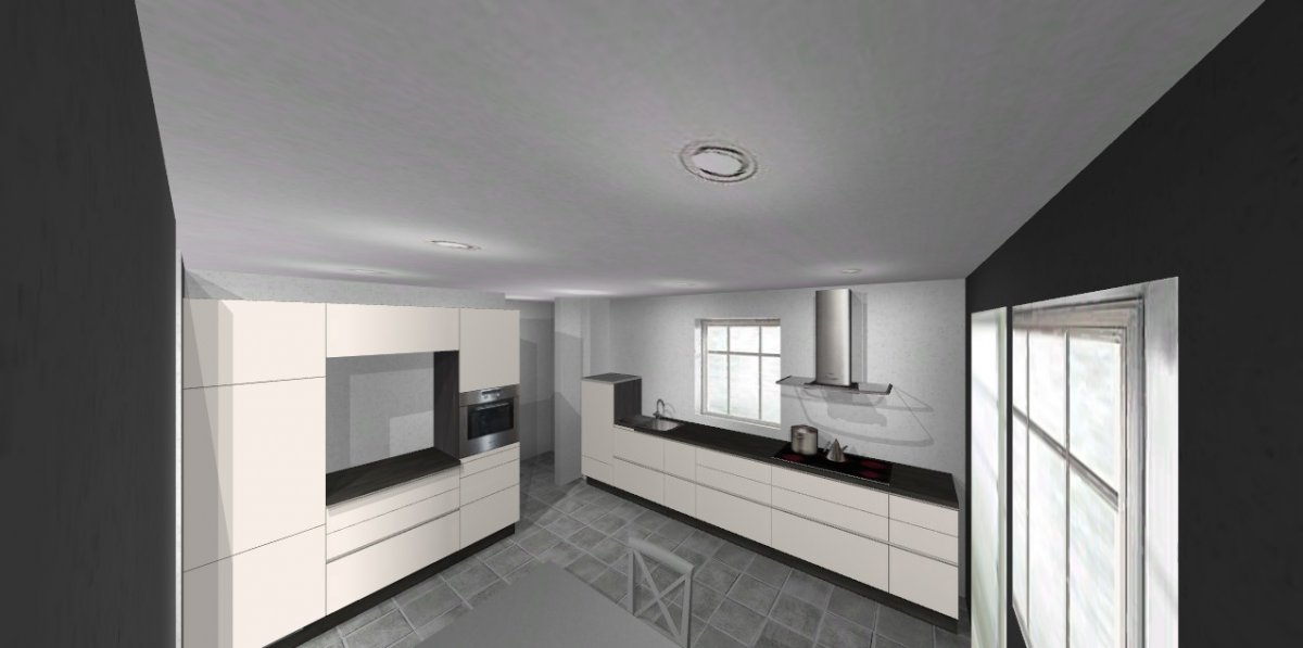

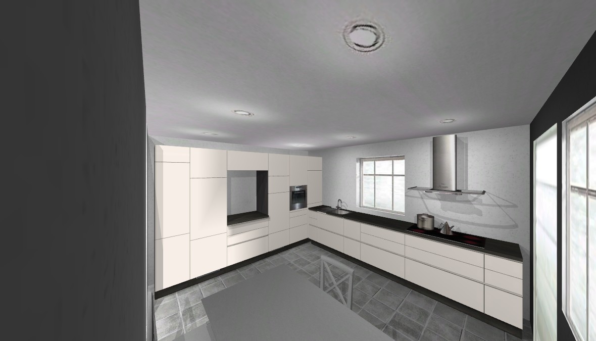

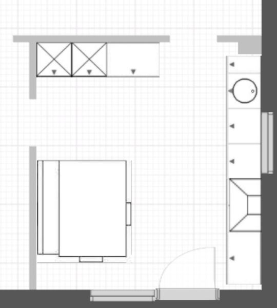

Ich habs nun nochmal wie von dir vorgeschlagen probiert. Die Hochschränke laufen nun bis zur Wand durch. Dadurch ergibt sich natürlich wieder mehr Platz, sodass ich notgedrungen einen 45er HS hinzugefügt habe um die Lücke zu füllen. Vor der Spule habe ich einen 30er US gesetzt, die Spüle kann wohl schlecht direkt an den HS laufen oder?
Von links nach rechts:
  • 45er HS für Besen etc.
  • 60er HS für Kühlschrank
  • 90er US mit OS für Nische
  • 60er HS für erhöhten GSP
  • 60er HS für BO
  • 60 HS
  • 30er US
  • 80er US für Spüle
  • 40er MUPL
  • 80er US
  • 90er US für Kochfeld
  • 30er US
Eine ganze Menge Schränke nun, das wird teuer! :w00t:

Das sieht doch schon ganz gut aus.
Ja zwischen Spüle und HS sollte ein Schrank eingeplant werden, sodass man den HS sinnvoll nutzen kann. Je nach Größe der Spüle (einen 80er US brauchst du nur bei einer Doppelspüle) kann der 30er Schrank sogar noch etwas breiter werden.
Ein nebeneinander von 80er und 90er US mag ich nicht, da würde ich lieber 2x 80er nehmen und den nächsten Schrank entsprechend vergrößern.
Wenn du schon HS als Lückenfüller einsetzen musst, kann man auch durchaus die Nische mit US auf 120cm Breite vergrößern, sähe denke ich ganz gut aus. Alternativ könnte man auch zwei HS weglassen und diesen Bereich dem Bad zurechnen (was gerade in der toten Ecke vom Platzverlust nicht so schlimm wäre).
Aus rein optischen Gründen?

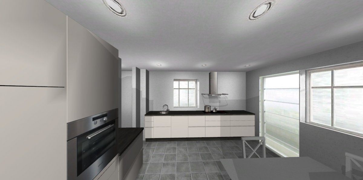

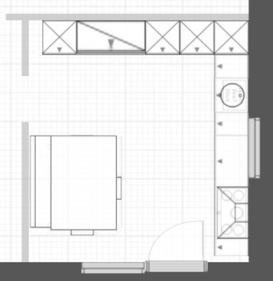

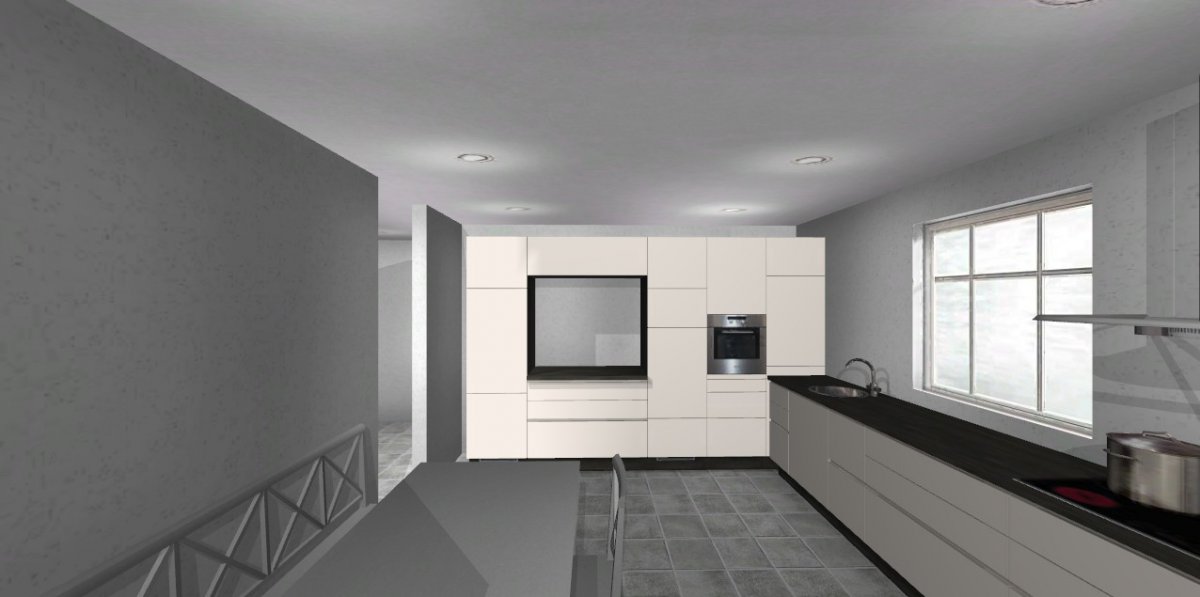

Habe jetzt wieder beide Varianten wie vorgeschlagen probiert. Die erste mit einer breiteren Nischen (120cm) gefällt mir am besten.
Nun wäre da:
  • 120er US mit OS für Nische
  • 60er HS für BO
  • 60 HS
  • 40er US
  • 60er US für Spüle
  • 40er MUPL
  • 90er US
  • 30er US
Die Variante mit dem Eck fürs Bad spricht mich weniger an. Zudem denke ich sieht das dann im Bad auch nicht schlüssig aus. Was meinst du?

Auf jeden Fall die größere Nische, das sieht viel besser aus.
Da die Speisekammer ja jetzt schon dem Bad zugeschlagen wurde, denke ich, ist weiterer Raumgewinn nicht nötig.
Hat sich dein Vater nun damit angefreundet?
Für die zweite Wohnung kannst du ja über eine abgespecktere Variante nachdenken. ;-) Wobei ich bei der Variante 2 dann an der einen Seite nur Hochschränke machen würde.
bringt die Nische dem Bad etwas?
kptv2-1-alno-jpg.217403
kptv2-1-3-jpg.217402
Wenn nur 1 WC, dann ja, eingezeichnet im Badplan waren aber ja wohl WC und Bidet, da bringt die Nische meiner Meinung nach wenig.
Da finde ich dann
kptv2-alno-jpg.217399
kptv2-3-jpg.217398
praktikabler und auch optisch gelungener.
Auf jeden Fall wird das ein schöner Küchenraum :2daumenhoch:
Ich hätte ja für ein Bad ohne Bidet plädiert (falls wirklich gewünscht, sind die Kombis mit einem WC in meinen Augen eh besser) und es dann ähnlich wie den oberen Teil in diesem Bad aufgeteilt. Dann hätte die Nische für Stauraum im Bad genutzt werden können
Bidet und WC möchte mein Vater unbedingt.
