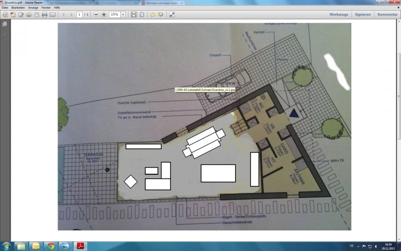

Hallo liebes Forum!
Da wir gerade die ersten Entwurfspläne vom Architekten Feedbacken wollen/müssen wir uns auch dem Küchenthema annehmen. Noch brauchen wir keine detallierte Planung, wollen aber die zentralen Küchenelemente schon mal vorab definieren.
Da wir im ersten Schritt sind, habe ich auch noch keinen Alno Plan angehängt, da ich mich über jeden Input freue und Feedback durch meine Überlegungen nicht einschränken möchte.
Angehängt habe ich den Grundriss vom EG. Wie gesagt, reine Entwurfsplanung, daher Fenster und ähnliches nicht fixiert. Was fix ist:
- Küche als Bindeglied zwischen Wohn und Essraum
- Wohnen rechts im eher dunklen Bereich (=Rückzug)
- Essen links der Küche im komplett hellen Bereich (Terrasse und Esszimmer gehen in einem Über)
- wer sich über den Grundriss wundert, leider haben wir ein recht komplexes und enges Grundstück daher diese Variante (mit der wir aber sehr sehr happy sind)
- Maße sind ca. 3m je Block der eingezeichnet ist mit 90 breite
Bitte eben den aktuellen Plan nicht als gegeben sehen. Wir würden eher die 2 Blöcke "drehen". Also zur Wand:
Variante 1:
- Mitte Fenster
- links&rechts davon Kühlschrank und hochgebauter Ofen und Dampfgarer
- Davor dann großer Block (Insel)
Oder:
Variante 2:
- Fenster und links und rechts wie V1
- aber 2 Blöcke dann in den Raum (wie jetzt am Plan, aber eben einen Block an der Wand (U Form mit Platz dazwischen)
Was uns wichtig wäre:
- keine Sichtbehinderung des Räumes, also keine Trennwände oder Hochschränke (=freier Blick über den ganzen Raum)
Was meint ihr? Wie würdet ihr es anordnen, oder ganz anders?
Freue mich auf Ideen und Feedback und schon mal Danke! Liebe Grüße noizede

AW: Küchenplanung - EFH/1. Schritt
Erst mal Herzlich willkommen hier im Forum.
In der Tat ein doch etwas seltsamer Grundriss, wie ich finde.
So mal aus dem Bauch heraus:
Die Küchenplanung, wie ihr sie vorhabt, scheint mir doch sehr mit Stauraumverlust verbunden zu sein.
Meine Überlegung geht dahin, eine Hochschrankfront mit integrierten Geräten an der Wand zum HAT; AR/HWR zu platzieren. Ein direkter Zugang zum HWR könnte weite Wege ersparen.
Davor Insel mit Kochfeld und Spüle. Essbereich an die vorgesehene Installationswand.
Wohnbereich zur Terrasse hin.

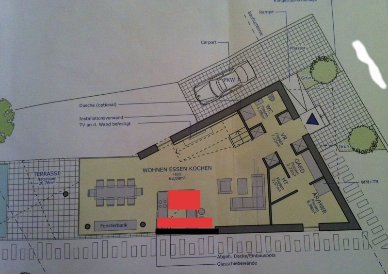

o.k., bezgl. der Treppe hatte ich einen Denkfehler, man sollte den Plan doch vorher genau studieren, das macht tatsächlich nicht viel Sinn, Sorry. Mal weiter nachdenken ;-)
Danke :-)
Also im groben meinte ich es wie im Anhang. Wobei eben keine Glaswand sondern ein Fenster in der Mitte. Links und Rechts davon durchgänge Schränke (mit Herd, Garer) und Kühlschrank. Die Insel hat Herdplatten und Spüle und auf der Rückseite Kästchen.
Nicht so einfach :-)
Wenn du einen vermaßten Grundriss hochladen würdest, könnten man einmal versuchen den Raum im Alnoplaner nach zu bauen und die verschiedenen Planungen einmal durchspielen...
Gut, noch mal ne Frage. Wie sieht denn das obere Stockwerk aus? Je länger ich mir den Grundriss anschaue, umso mehr scheint irgendwie die Architektur dieser Etage nicht sehr gelungen.
Meiner Meinung nach hätte man den Treppenaufgang nach vorne legen können, die Toilette in den vorgesehenen HT. (hier gehe ich davon aus, dass im OG ein Badezimmer ist)
Ich weiß natürlich nicht, was der Planung zu Grunde gelegt wurde und ob Fernsehen mit Blick auf die Treppe Spaß macht, das mag dahin gestellt sein.
Hmmmm… ;-)
Hallo und Danke für eure Mühe.
Leider noch keinen Plan mit Maßen - da noch komplett erster Entwurf und es folgen noch 3-4 weitere. Aber gerade die Küche wäre eben ein erster Punkt um ins Detail zu gehen.
Leider habe ich gerade nicht Photoshop oder Sweet Home zur Hand um es einzuzeichnen bzw. das OG einzuscannen (gerade nur ipad zur Hand), aber grob die Maße:
- 12 Meter von der Glasfront bis zur Wand zum HWR
- 5 M Breite vorne beim Glas und auch ca. dort wo die Küche ist bis zur strichlierten Linie
- Aktuell wäre der Küchenblock 3m lang und 90cm Tief
ad TV unter Stiegen:
- absolut richtig, werden wir auch anmerken, denn mit einem 65er wird es knapp ;-)
-- es kommt eine Wand vor den Stiegen und darauf der TV (so ca. Slideshow: 7 Great Ways to Mount TVs - No Wasted Space | Silver Winner - Cedia News Slideshow from CE Pro) und die oberen Teile der Stiegen mit Glasverdeckenung, Wand dort wo jetzt die Strichlierten Linien sind
-- und der Architekt meinte es so ca. http://www.highsi.com/img/Screen-Flat-TV-Placed-On-Wooden-And-White-Table-Under-Floating-Stairs.jpg
ad OG:
- ja Bad direkt über der Toilette von unten
Sorry, dass es ein wenig komplex ist :-)
der Grundriss des Hauses ist zwar ungewöhnlich, aber mir gefällt das. ;-)
Manchmal kommen durch äußere Umstände besonders kreative Häuser zustande.
Aber...... ich würde auf alle Fälle versuchen den Treppenaufgang in den vorderen Teil des OG zu bringen. Nicht wegen dem TV, sondern falls evtl. später mal Teenager im Haus sein sollten...... (kenne ja die Familienumstände nicht ;-))
Da stimme ich Magnolia voll und ganz zu. Unser zentraler Raum ist Wohnzimmer, Esszimmer und Treppenhaus zugleich. Das war aus Gründen der Platzoptimierung nötig. Als unser Sohn noch hier wohnte, war das eine echte Belastung. Fast täglich "stürmten" mehrere etwa Gleichaltrige mit entsprechendem Geräuschpegel durch diesen Treppenaufgang. Das besserte sich erst auf ein halbwegs erträgliches Maß, nachdem ich lautstark ausgerastet bin und ein Hausverbot im Wiederholungsfall angedroht habe.
Und auch für ein Paar ohne Kinder ist dort der Treppenaufgang etwas ungeschickt. ;-) Unten steht der TV, der evtl. "hochhallt" und der andere möchte etwas früher ins Bett. Außerdem sollte man auch bedenken, dass das WZ wohl der wärmste Raum sein soll und Wärme nun mal nach oben steigt.
Sehr interessant ;-) und die Idee mit dem Essplatz, der dann quasi auch als Terrassenessplatz genuttz werden kann, finde ich sehr schön:top:
Du schreibst Wohnen eher als Rückzugsbereich .. das ist natürlich am Knotenpunkt der Bewegungen durchs Haus nicht so sehr gegeben.
Ist der Plan eigentlich genordet? Also Norden = planoben?
Wenn du wie im handgeänderten Plan die untere Außenwand noch um die Küchenlänge verlängerst, wird das insgesamt in der Wohnecke ja sehr duster.
Wenn ich deine Maße von 12 x 5 m als ca. Maße zugrunde lege, wird der Glasanbau oben ca. 4 m breit. Der im Grundriss eingezeichnete Tisch ist dann "nur" ca. 265 cm breit und nicht 300 bis 350 cm wie du als Wunsch angegeben hast.
Wenn ich aber mal die Wunschwerte:
300 cm Tisch und ca. 300 cm Kücheninsel zugrunde lege, dann ergibt sich von links nach rechts:
- 100 cm Freiraum für Stuhl und einfach Großzügigkeit
- 300 cm Tisch
- 100 cm Freiraum ... hier wären 150 cm schöner.
- 300 cm Kücheninsel
= 8 m bzw. 8,5 m
Dann wieder 100 cm Freiraum, bleiben noch ca. 250-300 cm für den Sofabereich. Das kann ausreichend sein.
Hinderlich für eine klare reduzierte Küche finde ich den Wunsch nach einem Frenchdoor-Kühlschrank .. da wäre ein im Hochschrank integrierter Kühlschrank schon besser. TK-Schrank soll aber nicht noch zusätzlich in der Küche sein - oder?
Wenn es dir nichts ausmacht, wäre es toll auch noch den Entwurf vom OG (ideal natürlich beide Geschosse mit ein paar Maßen :kiss:) zu sehen und vielleicht den Lageplan mit dem eingezeichnetem Entwurf:rose: .. vielleicht hat ja noch jemand eine gute Idee.
Und dann werden wir wohl am besten den Raum mal im Alnoplaner anlegen müssen und dann schieben ;-)
Und was ist mit dem Frenchdoor Kühlschrank? ;-)
Sorry vergessen. Ja French door oder Side by Side waerensehr nett ;-)
Also in der Vorstellung bei der wand von links nach rechts:
Kasten mit herd
kasten mit Garer
Fenster mit unter und ueber Kasten und Spuele
Eiskasten
Lg noizede
Einen Stand Alone Kühlschrank direkt neben der Sofaecke?:w00t:
Den würde ich ja auf jeden Fall eher Richtung Terrasse orientieren .. dann ist er dort auch näher im Zugriff.
Warum hat eigentlich die Ostseite so gar keine Fenster? Zumindest dem kleinen Bad würde das doch auch gut anstehen. Designfrage?
Ja, neben der Couch :-)
Aber koentte auch anders sein, das sind genau meine offenen Fragen leider...
Ad Ostseite: dakommen Fenster, ist eben noch Vorentwurf. Im ersten Schritt war nur mal Raum und Designkonzept. Also Bad bekommt sicher eines und wenn eben Kueche dort wie gedacht dann auch im Wohnbereich. Daher jetzt eben die Ueberlegungen zur Kueche, denn ist sicher die komlexeste Entscheidung.
Lg noizede

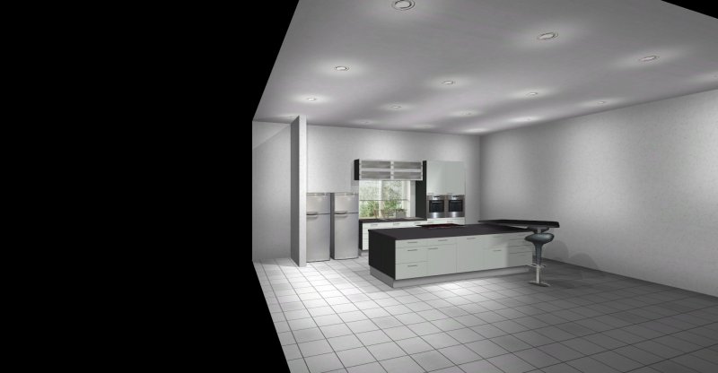

Hi!
So jetzt mal einen ersten Plan im Alno Tool erstellt. lg Noizede
Erst einmal ein gutes neues Jahr!:rose:
In eurem Fall fände ich es sehr wichtig, einen vermaßten (wenn auch vorläufigen) Grundriss zu haben, um optimal planen zu können und um einen Gesamteindruck des doch großen Raumes zu bekommen. Schließlich soll alles ja harmonieren.
Die Position der Treppe würde ich doch nochmal mit dem Architekten überdenken. Hier meine ich, daß an Raum gewonnen werden könnte.
So wie du jetzt die Küche dargestellt hast würde es mir nicht gefallen, insbesonders die Position der Theke und des Kühlschrankes.
Also, wenn du dir die Mühe machen möchtest, uns einen vermaßten Plan zukommen zu lassen, wäre das eine große Hilfe.
