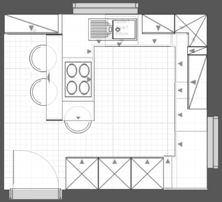

bei der Suche nach der optimalen Küchenplanung bin ich auf dieses tolle Forum gestoßen und konnte durchs Lesen schon viel wertvolle Tipps sammeln. Jetzt ist es also soweit und ich versuche mich mal an meinem ersten Beitrag.
Die Planung gestaltet sich für mich sehr anspruchsvoll, da die Maße des Raumes nicht so toll sind und wir durch ungünstige Abstände z.B. eines Fensters zur Wand (40 cm) eingeschränkt sind. Außerdem sind die Ansprüche von uns an die neue Küche wohl auch nicht ganz ohne:think:.

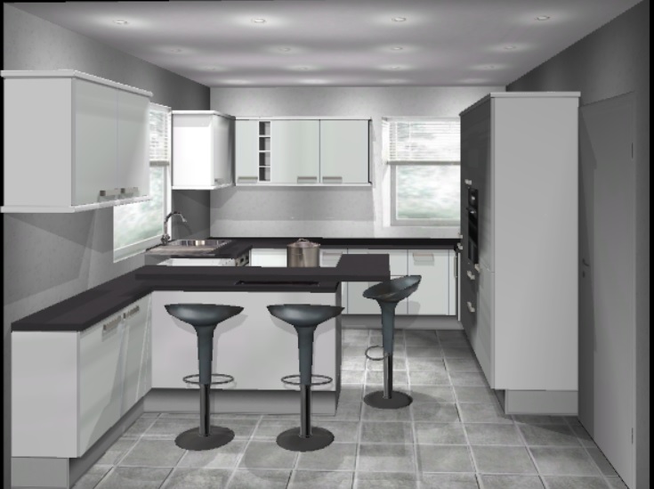

Bisher haben wir eine U-Küche mit einer Eckspüle, die auf jeden Fall durch eine normale Spüle ersetzt werden soll. Die weiteren Wünsche sind eine Halbinsel, 3 Sitzplätze (gerne auf Tischhöhe), einen hochgesetzten Backofen und jeweils einen 178er Einbau-Kühlschrank und Gefrierschrank, große Auszüge, gut nutzbare Arbeitsfläche uvm. z.B. MUPL Das alles bekomme ich leider nicht so richtig unter einen Hut und habe Bedenken, dass der Platz bzw. die Abstände einfach zu gering sind und wir uns zur jetzigen Situation verschlechtern werden.
Ihr habt bestimmt gute Vorschläge für uns, wie man es besser machen kann oder könnt evtl. meine Bedenken auflösen.
Die Anschlüsse für Wasser / Abwasser sind nicht fix und könnten ggf. verlegt werden.
Ich habe mich schon am ALNO -Planer versucht, leider nur mit mäßigem Erfolg, aber seht selbst...;-) z.B. habe ich die Sitzplätze in Tischhöhe nicht hinbekommen:hand-man: man mag es mir nachsehen.
Mir ging es dabei in erster Linie nur darum, den Grundriss darzustellen.
Für Vorschläge jeder Art bin ich offen und freue mich auf Eure Beiträge.

Hallo und herzlich willkommen,
um deine ALNO Datei öffnen zu können, musst du die POS Datei auch hochladen.
Ist das der einzige Essplatz im Haus?
Lass mal die ganzen Eckschränke weg, insbesondere das Rondell und versuche möglichst breitere Auszugsschränke zu stellen wo machbar, 60-100cm breit, breiter nicht.
Ihr wollt def zuviele Dinge in dem Raum umsetzen.

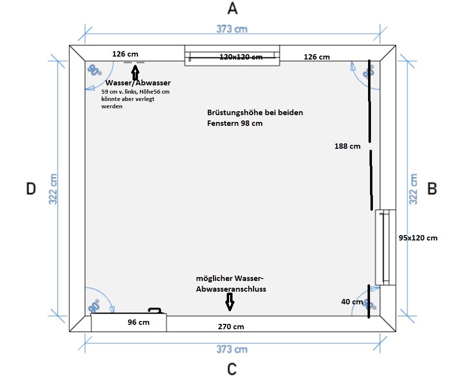

Die Wasseranschlüsse auch möglichst genau messen. Nur ein Pfeil reicht nicht.
Die Datei habe ich zugefügt und die Maße des vorhandenen Wasseranschlusses nachgetragen.
Wir haben die Möglichkeit für weitere 10 Essplätze, aber für das tägliche Familienleben brauchen wir die drei Plätze in der Küche. Die sind auch nicht verhandelbar:-)
danke,
wie ist es denn jetzt, steht ein Tisch in der Küche?
ja, den hatte ich auf dem Küchenplan der alten Küche handschriftlich eingezeichnet.

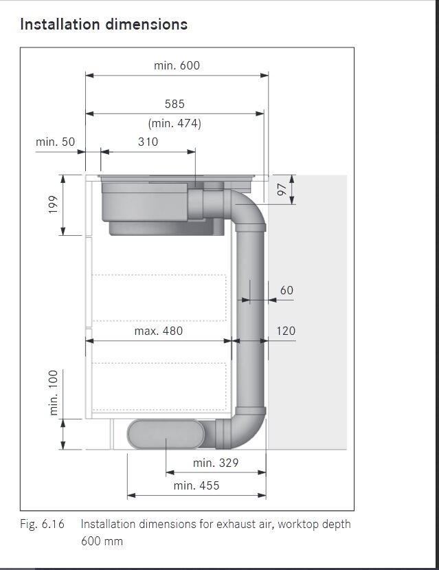

warum ein Muldenlüfter ? ihr verliert die oberen 17cm im Auszug, hinter dem Kochfeldschrank braucht ihr 10cm Platz für den Abluftkanal
und am Kochfeld sitzen und jeden Tag essen?

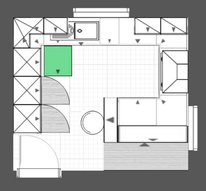

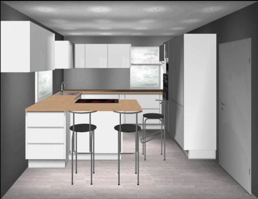

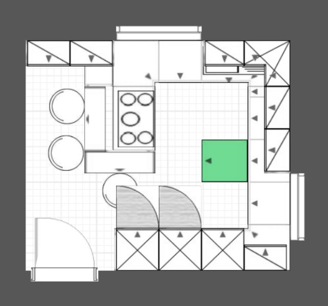

vielleicht so, grün ist die GSP Tür
oder den GSP planrechts

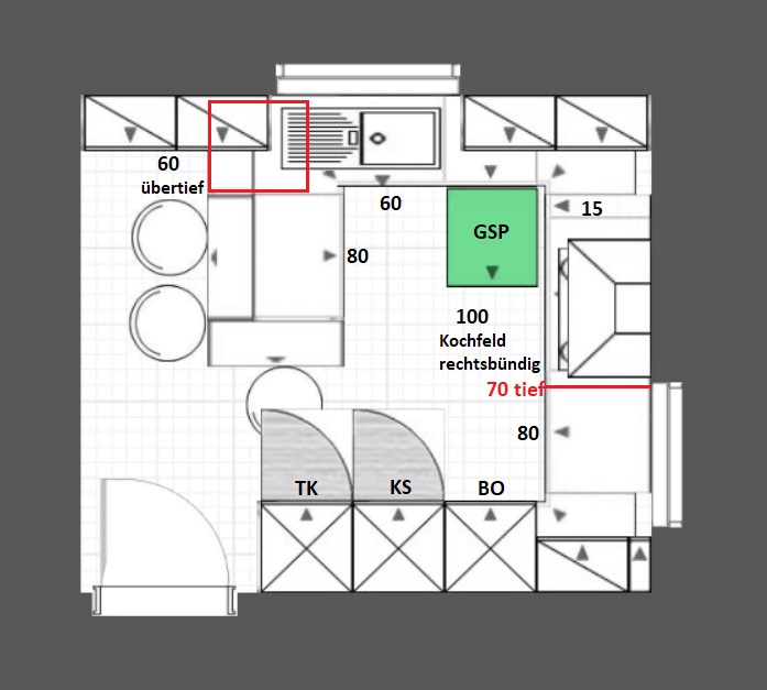

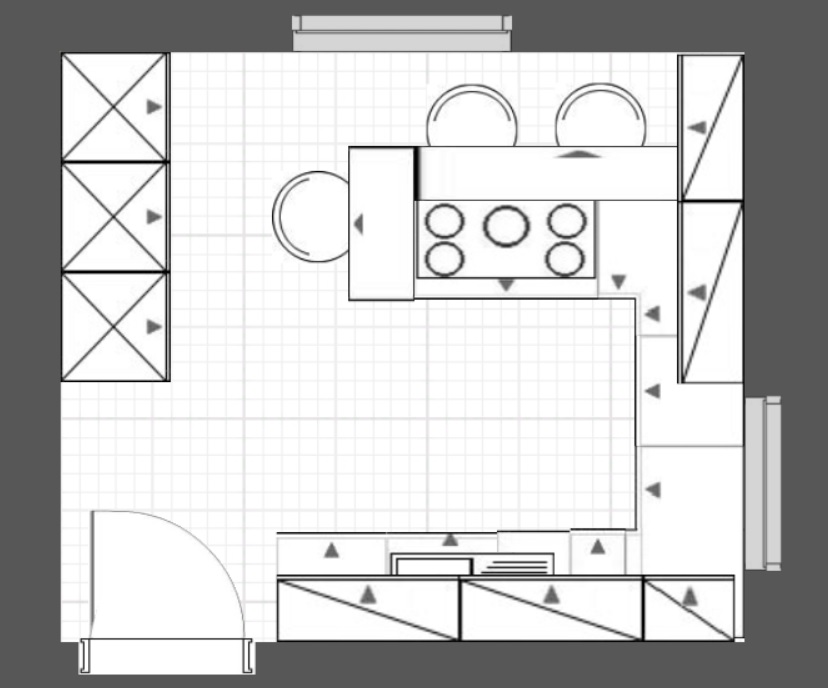

wäre es meine Küche, würde ich anders planen und den Stauraum maximieren
am Beispiel von Schüller
78er Korpus, aufgesetzte Griffleisten, Raster 1-1-2-2, 70cm tiefe US (bis zu 30% mehr Stauraum)
planlinks beginnend
30cm AP Überstand
Deckseite
80er US, 1-1-2-2 für Geschirr und Besteck
totes Eck
rückseitig unter dem Eck 60er US, 3-3, 70cm übertief für seltenes
60er US, 3-3 mit Spüle und Müllauszug
60er GSP
totes Eck
15er US für Öle
100er US, 1-1-2-2, 70cm tief, Kochfeld rechtsbündig einbauen, damit die GSP nicht so stört und man an den OS in der Ecke rankommt.
80er US, 1-1-2-2, 70cm tief
totes Eck
60er HS mit BO
60er HS mit KS
60er HS mit TK
Deckseite.
Der GSP planrechts wäre schön, ließe sich aber leider nur mit sehr hohem Aufwand realisieren.
Planlinks
rückseitig unter dem Eck 60er US, 3-3, 70cm übertief für seltenes finde ich gut, aber sind dann 110 cm für zwei Erwachsene nebeneinander nicht etwas wenig?
15er US für Öle richtig gut und direkt neben dem Kochfeld:muscle:
die Anordnung von HS mit BO KS und TK finde ich so auch besser.
Große Bedenken machen mir auch die HS, weil ein Teil des Fensters zwar nicht direkt verdeckt wird, aber man von außen einen Teil der Schränke sehen würde.
Wäre evtl. die Spüle auf der Halbinsel eine Option?
du kannst auch einen 50er unter's Eck stellen. Man rechnet normalerweise 60x60cm Platzbedarf für einen Stuhl.
Wie stellst du dir die Spüle auf der Insel vor? Der GSP wäre dann wo? mach eine Skizze.
Wegen den HS so nah am Fenster. Einmal sind 65cm dazwischen Platz, zweitens ist das nicht das einzige Fenster und drittens, stehen die HS nur 18cm weiter vor dem Fenster
Eine XXL GSP Tür steht 64cm in den Raum, ein normaler Auszug 45cm, ein übertiefer 55cm, eine HS Tür 60cm.
Besorge Umzugskatons und stelle sie mit 65cm Abstand vom Fenster hin in entsprechender Tiefe (58cm).
der 50er Schrank im Eck sagt mir mehr zu.

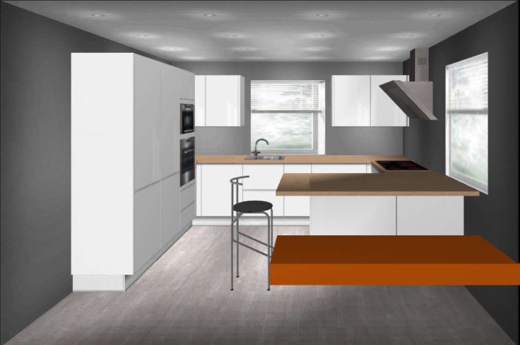

Wie angeraten, haben wir die "Schrankwand" mit Umzugskartons nachgebaut. Deswegen hat es etwas gedauert...;-)
Wir sind geteilter Meinung. Ich für meinen Teil habe es mir schlimmer vorgestellt, aber wir wollen ja nach Möglichkeit alle zufrieden sein.
Vielleicht habt ihr ja Vorschläge, wie man das lösen könnte oder es gibt evtl. einen ganz neuen Ansatz?:think:
Eure Erfahrung ist dabei bestimmt sehr hilfreich.

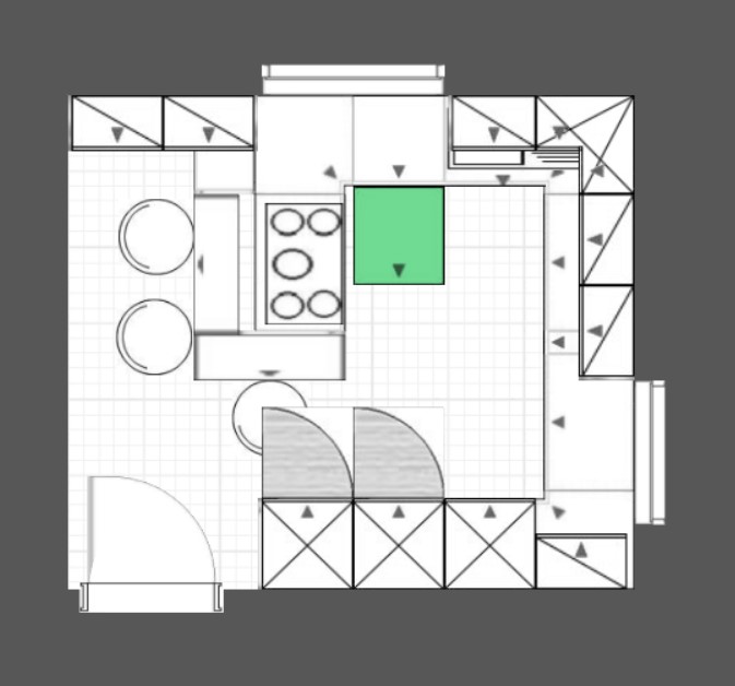

kannst noch das probieren, ich weiß aber nicht, wie weit die Tür in den Raum steht. Ich glaube nicht, dass das reicht,
nein, das reicht leider auch nicht.
