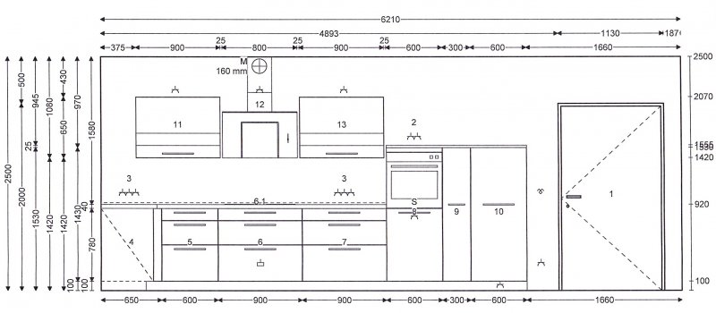

    Hallo Forum-Gemeinde!
    Wir würden gerne eure Meinungen / Verbesserungen zu unserer aktuellen Küchenplanung lesen.
    Die Elektroleitungen sind zwar schon auf die Planung abgestimmt und abgeschlossen, jedoch sind wir noch ziemlich flexibel.

    Ich würde den 30cm Apothekerschrank weglassen, dafür 3x90cm Unterschränke nehmen. Ein 90cm US bietet mehr und bequemeren Stauraum als ein 30cm breiter, halbhoher Apotheker, der wohl nur vier Stellebenen hat.
    Noch mehr Stauraum bekommst du, wenn du die Unterschränke mit 2 Schubladen und 2 gleich hohen Auszügen ("1-1-2-2") wählst (der niedrigere Schrank tut bei dir nichts zur Sache):
    [​IMG]
    Wenn du meinst, du brauchst die hohen Auszüge, lies erst hier und mach dann einen Stauraumplan: https://www.kuechen-forum.de/forum/themen/38er-auszugshoehe-wie-nutzt-ihr-die.10759/
    Zusätzlich lass mehr Platz rechts und links von der Haube (10cm), so dass du mit der Hand und dem Putzlappen auf die Rückseite der DAH kommst.
    Und als letztes: Unterkante Hängeschränke in der gleichen Höhe wie Unterkante Fenster, dann hast du auch bessere Sicht auf AP und mehr Kopffreiheit.

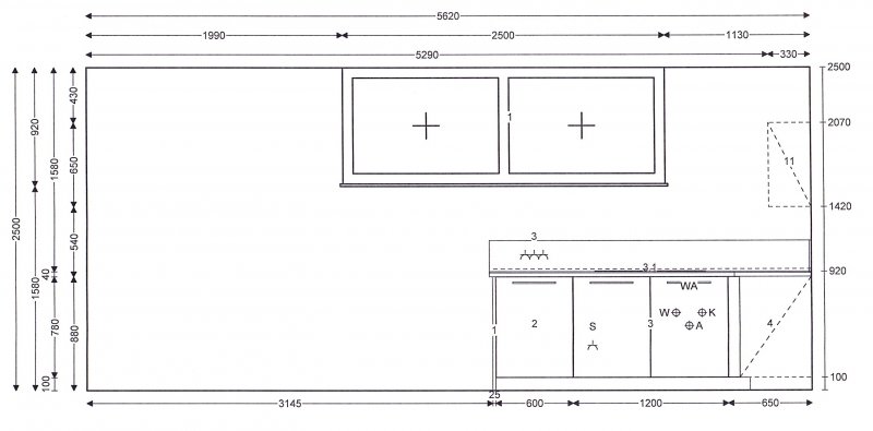

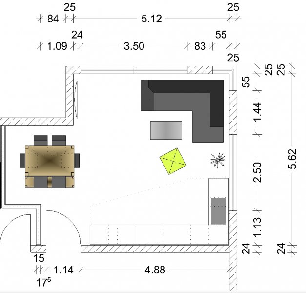

    __________________________Mal zum Plan:
    [​IMG]
    Stimmt der Wasseranschluß bzw. die Position aus der Küchenzeichnung? Auch die Position der Steckdose unten links davon, so dass die GSP ganz außen steht?
    [​IMG]
    Planlinks das ist einfach nur Wand - oder? Die Nische mit dem Esstisch ist wie groß?
    Sofa (welche Maße?) soll so gestellt werden?
    Planrechts ist das Fenster mit der Brüstungshöhe von 150 cm .. wirklich soweit oben?
    Oben rechts und oben ... sind das bodentiefe Fenster oder auch Zugang zu Balkon/Terrasse?

    Das mit der Raumtiefe dachte ich mir schon, dann muss eben das "L" attraktiver werden...
    Die Geometrie wird der neue Hersteller sicherlich ebenfalls anbieten und liefern, wollte einfach ein paar neue Ideen.
    Steckdosen (2-fach) sind schon gelegt und Wasseranschluss (noch nicht vorhanden) wird etwa ebenfalls dort sein (genaues Maß hab ich nicht da, bin die Tage aber wieder am Bau und werde dann mal die exakte Küchenelektrik aufmessen). Lage wird irgendwo zwischen Spüle und den Steckdosen wie auf dem Plan gezeichnet sein.
    Der Geschirrspüler ist bis jetzt ganz links geplant!
    Planlinks ist nur eine Wand (Trockenbau), die Nische beträgt ~ 2,60 m und verspringt um ~ 1,15 m.
    Zwecks Sofa -> |Link ist nur für Mitglieder sichtbar| , soll auch so gestellt werden und ist bestellt!
    Das Fenster befindet sich tatsächlich soweit oben, sind schließlich im "Keller"!
    Das Eckfenster ist wie das Fenster in dem Küchenbereich (Brüstung 1,50 m), das obere Element ist eine Hebeschiebetüre mit Zugang zur Terrasse.

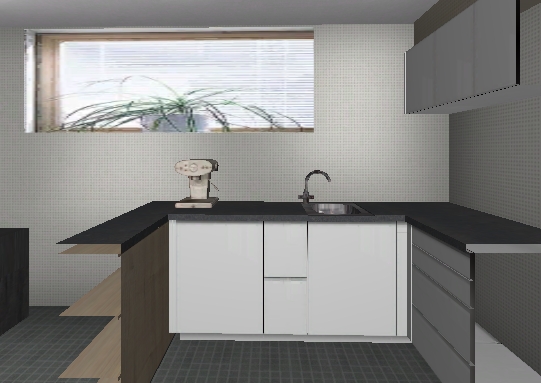

    Das ist doch verständlich. Ich hab mich ja aus gutem Grund hier angemeldet, denn einfach kann jeder ... *top*

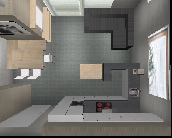

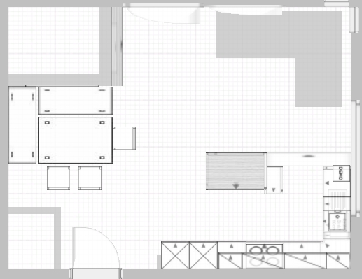

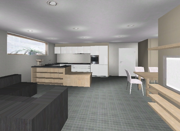

    Mir würde die Küche so (Anhang) gut gefallen, ohne Insel dafür mit Schenkel (dieser evtl schwebend ALNO Fly) *2daumenhoch* ... Alles natürlich auf Raum und Maße abgestimmt!

    Dann schmeiße doch mal den Alnoplaner an und versuche das so halbwegs zu skizzieren.
    Problem sehe ich im Grunde darin, dass es mir gerade so gar nicht gefällt, dass quasi die Hochschränke gleich planrechts der Eingangstür anfangen.
    Der Tisch wird zwangsläufig so in den Eingangslaufweg reichen, so dass man am Beginn des Raumes einen Tunnel schafft.

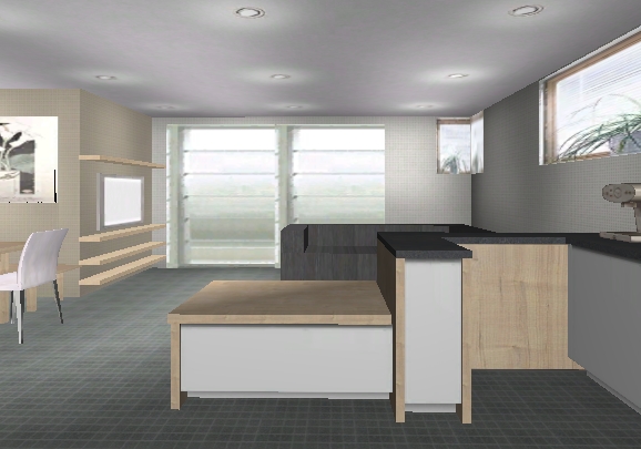

    [​IMG]
    Leider ist die Nische planlinks mit ihren knapp 260 cm auch kein großzügiger Sitzplatz. Soll zu dem Tisch (160x100) auch eine Bank oder nur Stühle kommen?
    Was auch immer ich überlege ... ich lande mit der Küche irgendwie immer planlinks. Na ja, mal noch ne Nacht drüber schlafen, vielleicht zündet es dann.

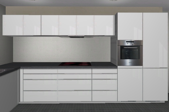

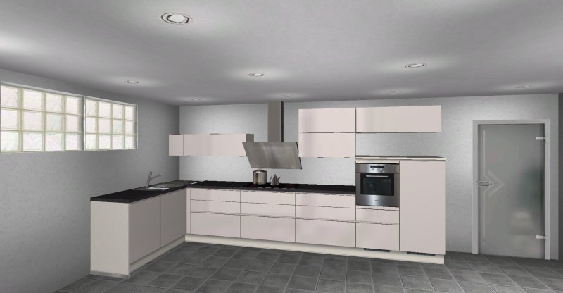

    Irgendwie bin ich jetzt wieder bei einem "L" gelandet ...
    Was haltet ihr von der Firma Falmec und gibt es Dunstabzüge die wie Oberschränke aussehen ???. Damit wir soetwas wie in Vorschlag zwei realisieren könnten.
    Lang dauerts nicht mehr und fahr ich zum Baumarkt und kauf dort eine Küchenzeile ...:-\

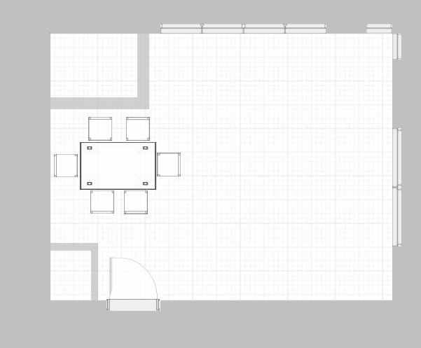

    @Kerstin, hättest du denn schon mal Alnodateien vom leeren Raum?

    Bin zwar nicht Kerstin, hätte aber Alnodateien zu vergeben. ;D

    Taylor, ich glaube, dir ist die Nische planlinks zu groß geraten. Die ist nur max. 260 cm lang.

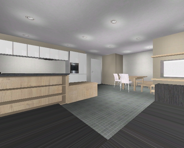

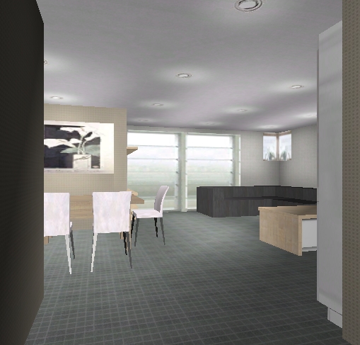

    Ich habe mal geschoben ... ein L :cool:
    ... als "Deko"-U weitergeführt. Zum Abschluß einen übertiefen 3-rasterigen Auszug in 100 cm Breite, der von Küchenseite aus als Stauraum genutzt werden kann, aber sonst als zusätzlich mögliche Sitzposition für die Sofaecke zur Verfügung steht.
    Reihum:
    - 60er Hochschrank für Kühlschrank
    - 60er Hochschrank für Backofen, unten Stauraum
    - 60er Auszugsunterschrank
    - 2x80er Auszugsunterschrank
    -tote Ecke
    - hierüber Hängeschränke mit Unterkante ca. 166 cm .. ja, ziemlich hoch, so kann man aber sehr schön eine Flachschirmhaube nutzen und hat trotzdem halbwegs den Kopf frei. Damit man über den Hängeschränken die Abluft nach planrechts führen kann, ist dieser Bereich mit Trockenbau verkleidet und wird seitlich in der Tiefe von 30 cm an den Hochschränken heruntergeführt.
    Nach der Ecke dann noch
    - 60er Spülenschrank
    - 30er Müll unter der APL
    - 60er GSP.
    - Wange
    Dann von Wohnzimmerseite ein ca. 180 cm breites und ca. 30 oder auch 40 cm tiefes Regal, alternativ Drehtürschränke.
    Zur Küchenseite dann noch ein 60 cm tiefer und 30 cm breiter Drehtürschrank. Hier kann ich mir vor allem einen kleinen Handtuchhalter vorstellen. Außerdem besteht die Möglichkeit gerade nicht benötigte Backbleche/Tabletts senkrecht einzustellen.
    Dann leicht zurückgesetzt der große Stauraumauszug als Sitzmöglichkeit.
    Die Tischnische mit einer modernen Eckbank und Stühlen. Für nur Stühle empfinde ich sie als etwas eng.

    So etwas wie Kerstin schwebte mit auch vor, etwas schmales, an das man das Sofa eventuell sogar ganz dran stellen könnte, um 90 Grad nach rechts gedreht.
    Kerstin, mal wieder sehr kreativ und sehr gelungen, finde ich! *clap*
