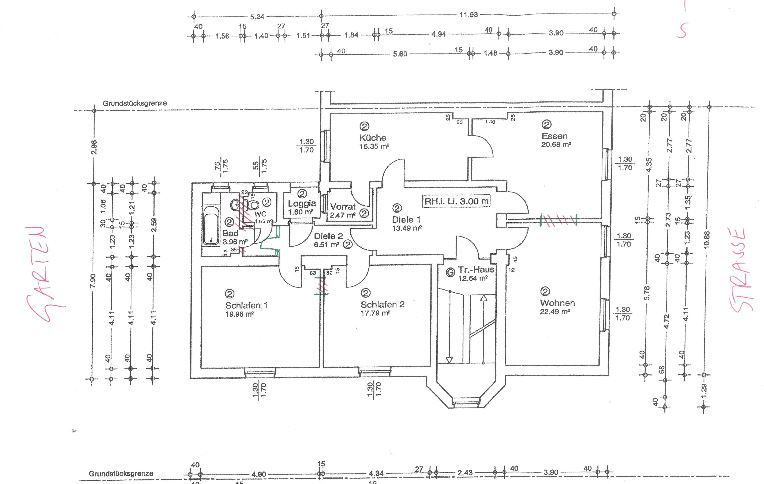

ich habe mit meiner Lebensgefährtin eine Wohnung erworben. z.Z. bin ich stark durch den Auszug aus meiner aktuellen WOhnung gebunden, möchte es allerdings nicht versäumen mich um die kurzfristige Bestellung einer Küche zu kümmern. Anbei findet Ihr den bemaßten Grundriss. Die Wohnung leigt im Erdgeschoss, sodass das Verlegen von Wasser / Abflussleitungen leicht möglich ist. Daneben werden noch weitere Renovierungsarbeiten an der WOhnung durchgeführt (z.T. Änderung des Grundriss / Eingekofferte Schränke / begehbarer Kleiderschrank etc), bei denen wir uns ebenfalls noch im Auswahlprozess befinden.
Selber geplant haben wir noch nichts, da wir niocht wissenm wie / wo wir ansetzen können. Evtl. hat jmd. von Euch eine Idee, wo man ansetzen kann, bzw. wie die Aufteilung am sinnvollsten ist, sodass wir mit der Planung (Alno Küchenplaner beginnen können).

18.10.2014 Gesamtgrundriss als JPG (hängt auch als PDF noch an)

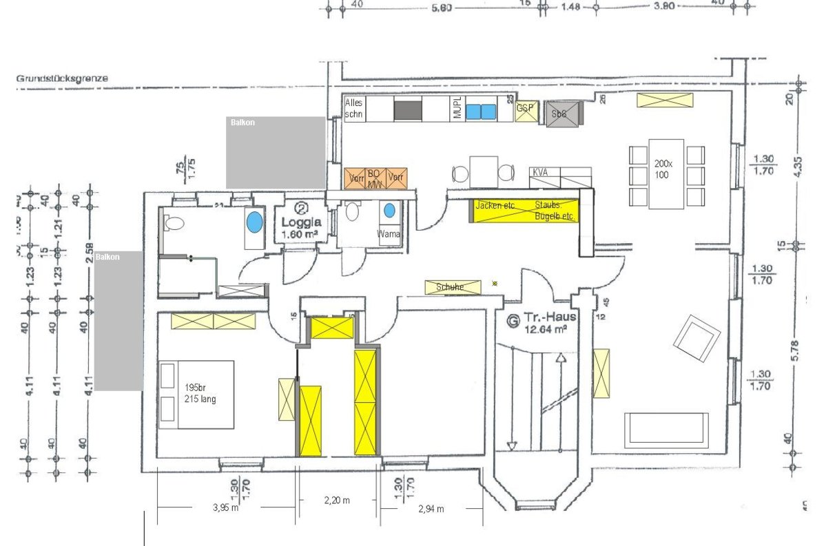

20.10.2014 Vorschlag KerstinB mit eingezeichneten geplanten Balkonen

Vom obigen Grundriss alleine kann man noch keine Planung erstellen, es fehlen Maße. Zum Beispiel der Mauervorsprung, Wandlänge an der Flurseite.
Administratorin
47.860
Im ersten Beitrag hängt unten die PDF-Datei an. Der Mauervorsprung ist vermaßt. Die Wandseite zum Flur mit den 2 Türen allerdings nicht. Auch die Fensterseite wäre gut, wenn da die einzelnen Wandabschnitte noch vermaßt wären. Da fehlt auch die Brüstungshöhe der Fenster.
Und die Heizkörper-Position fehlt auch. Wird an der Heizung etwas geändert? Wie ist der Boden? Wird daran etwas geändert? Evtl. Durchbruch zum Esszimmer? Ich könnte mir z. B. vorstellen, die Tür vom Esszimmer in den Flur zuzumachen, das ergibt im Flur bessere Stauraummöglichkeiten.

Es sind 277 cm ... das kann man der rechten Vermaßungskette entnehmen. Der linke Wert lautet 298 cm, minus halber Wandstärke ergibt dann die 277 cm.

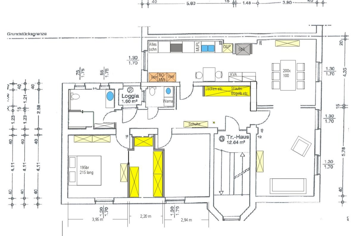

Mal auf die Schnelle einen Vorschlag, wie ich mir die Aufteilung der Wohnung incl. Kücheneinrichtung vorstellen könnte. Zunächst ohne großen Kommentar.

@Kerstin: Dein Vorschlag ist echt super. Wir überlegen, einen Balkon aus dem Schlafzimmer heraus zu begehen und einen von der Küche aus. Der Balkon vor dem Küchenfenster ist leider im Schatten gelegen, und dient in erster Linie dazu, sich Abends mit Freunden hierauf aufzuhalten. Weiterhin als Abgang in den Garten. Links neben dem Küchenfenster soll dann die Heizung installiert werden. Der Balkon vor dem SZ soll mehr oder weniger privat sein, hierauf wollen sich mehr oder weniger nur meine Lebensgefährtin und ich aufhalten und Abends in der Sonne sitzen, ohne immer in den Garten zu müssen.
Den Abstallraum als Gästetoilette zu gestalten halte ich ebenfalls für eine gute Idee. Würdest Du die Tür zwischen dem Eingangsbereich und dem Flur zwischen den SZ entfernen? Was ist in dem Plan von Dir (Küche) SB8?
Meint Ihr eine Sitzgelegenheit in der Küche ist nötig, obwohl sich das Esszimmer in unmittelbarer Nähe befindet. Ich hatte auch darüber nachgedacht, zwischen Küche und Esszimmer eine kleine Insel zu installieren.
Ist in dem Plan von Dir eine Toilette im Badezimmer vorhanden? Bin mir gar nicht sicher, ob ich überhaupt eine Wanne installieren soll.
Auf jeden Fall sind hier einige Ideen dabei, auf die ich nicht gekommen wäre. Vor Allem der begehbare Kleiderschrank zwischen SZ und Arbeitszimmer. Muss hier halt mal mit dem Statiker sprechen, ob sich dies in dieser Form realisieren lässt (evtl. trägt die Wand im Altbau doch Lasten ab).
Bzgl. der Höhe der Arbeitsplatte, stelle ich mir die Frage, wie man diese für 2 Personen am Besten ermittelt. Einfach mitteln zwischen den Maßen meiner Freundin und mir?

Du solltest mal einzeichnen, wo Balkon genau ist ... wo du den Zugang dazu denkst und wo bisher Heizkörper angedacht sind.
Im Bad habe ich WC, Waschtisch und eine große Dusche (ca. 100x150/160), so bodeneben wie möglich angedacht.
Sitzgelegenheit in der Küche bietet sich hier durchaus an. Eine Insel dagegen halte ich für schlecht planbar. Dafür würde ich die lange Arbeitszeile in Übertiefe von 80 cm gestalten.
Das heißt nicht SB8, sondern SbS .. euer gewünschter Side-by-Side Kühlschrank.
Zur Arbeitshöhe ... ihr solltet wirklich zunächst mal eure individuellen echten Wohlfühlhöhen ermitteln. Bei Differenzen von um die 5 cm sage ich, man orientiert sich an der niedrigeren Arbeitshöhe. Bei größeren Differenzen sollte man zumindest mal überlegen, wie man die Küche geschickt zonieren kann um unterschiedliche Höhen zu realisiern. Dabei bietet es sich immer an den Spülenbereich in der höheren Höhe zu machen, weil das an der Spüle auch die kleinere Person nicht stört. Und den Kochfeldbereich dann eher in der niederigen Höhe, weil das beim Töpferühren auch den größeren Koch nicht stört.
