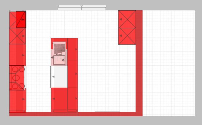

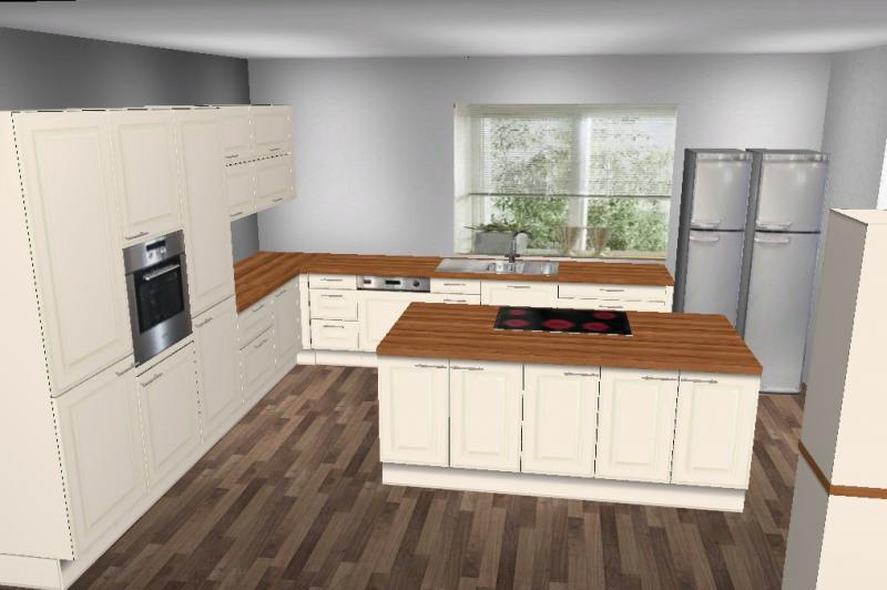

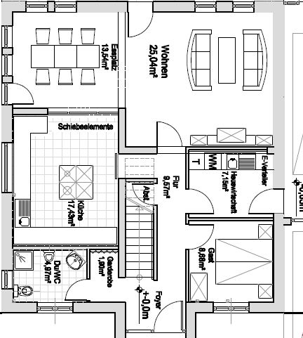

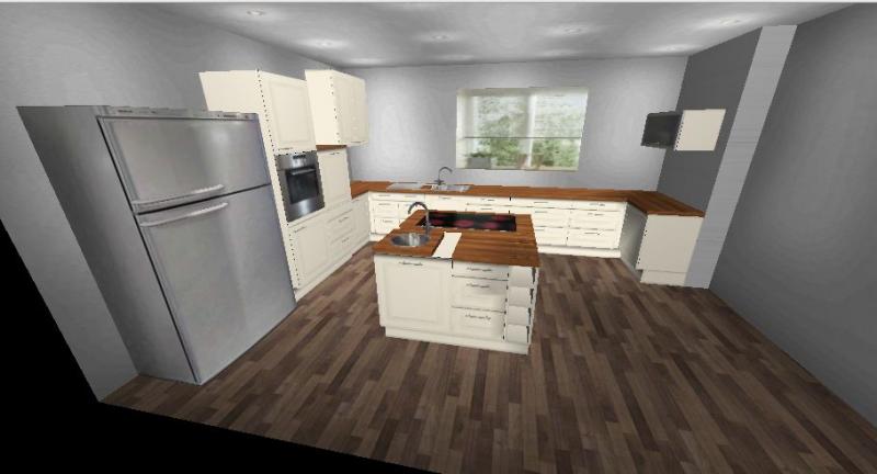

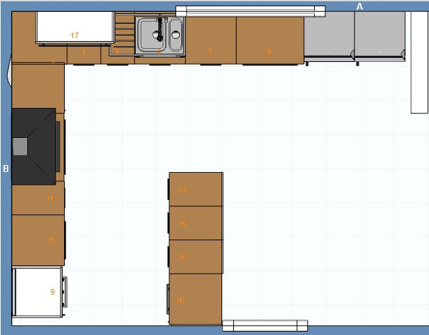

Hallo, ich bin schon seit längerem am rumprobieren, wie ich die Küche in unserem bald entstehenden Neubau aufbauen sollte.
Im letzten Jahr sind wir in unsere momentane Wohnung gezogen und haben uns beim Schweden eine neue Küche geholt. Momentan noch etwas klein, im Haus haben wir aber knappe 17,5qm zur Verfügung. Da wir ja quasi eine neue Küche haben, wollen wir diese einfach erweitern. Arbeitsplatte neu und das 60er Kochfeld wird gegen ein 80-90cm Induktionsfeld getauscht. Die erste Planung fand nur mit Insel statt. Wir merkten aber schnell das ohne zusätzliches Becken auf der Schnibbelseite der Insel was fehlen würde und wir immer zur Spüle laufen müssten. Also müsste eine kleine Spüle auf die Insel.
Das es ein Neubau ist sind die Wasser An- und Abflüsse relativ flexibel gestaltbar. Lediglich das Fenster ist ziemlich fest, da es aus optischen Gründen eine Linie mit dem Fenster im OG haben sollte( Dort sitz ein Bad). Das lassen wir aber noch prüfen vom Architekten.
Rechts gehts über einen durchgang zum Esszimmer (Ist per Glasschiebeelemente abtrennbar). Die Tür ist leider auch fix.
Die Spülmaschine wollen wir hoch setzen, der Kühlschrank ist mometan noch ein 180x60cm Stand-Alone Gerät. Soll aber im Haus gegen einen 120cm Side by Side getauscht werden.
Die mit dem Roten V gekennzeichneten Schränke sind vorhanden.
Meiner Frau gefällt die Insel sehr gut, ich wäre aber eher für eine Variante mit Halbinsel, wie ich auch mal ein Bild aus dem Ikea Planer angehängt habe. Das Problem ist nur, es fehlt dann ein Schrank, der eigentlich für fast die gesamten Geräte verwendet werden sollte, die man eher seltener braucht (Brotbackautomat, Dampfgarer, Handrührer, Küchenmaschine, Eierkocher usw. usw.) Dafür brauchte man dann schon einen kompletten Eckschrank, den ich momentan nicht reinbekomme.
Hat einer von euch da eine Idee wie man das lösen könnte.
Küchen Alno Vollbild.jpgAlternative Küche mit Halbinsel.JPGAlno Küche mit zweitem Becken.jpgAlno Draufsicht_2.JPGAlno Draufsicht.JPGKüche.JPGAnhang anzeigen PLAN1.KPL

so auf den schnellen Blick ist mir aufgefallen, dass das Kochfeld so nicht gut postioniert ist. Rechts und links ist m.M. nach einfach zu wenig Platz.
Bedenke hierbei, dass z.B. auch ein Pfannenstiel überstehen kann, was doch große Risiken bietet.

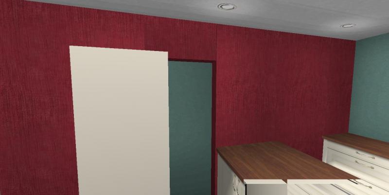

Hallo Jochen, herzlich Willkommen hier im Forum! :welcome: Viel Spaß und viel Erfolg bei der Küchenplanung !
Ich schließe mich Magnolia an, die Insel ist viel zu klein! Das Kochfeld braucht mindestens 30cm Platz zu jeder Seite, das Spülbecken auf der viel zu kleinen Insel raubt euch zusätzlich Platz. Wo wollt ihr dort noch schnibbeln? ;-) :cool:
Auch halte ich die gewünschte Arbeitshöhe für eure Körpergröße, zu niedrig.
ARBEITSHÖHE ermitteln:
Idealerweise ergeben alle 3 Methoden ca. denselben Wert.
Schade das ihr schon auf Ikea festgelegt seid, für euch wäre eine Küche im 6er Raster ideal.
Eure eingeplanten Eckschränke sind leider auch nicht sehr praktisch, lest euch mal in das Thema "Warum tote Ecken, gute Ecken sind" ein.
Zum Grundriss, der erscheint mir als wäre es eine zum Wohnraum hin, offenene Küche? Wenn dem so ist, hänge bitte deinem Eingangspost, einen Gesamtgrundriss des Geschosses an, das wir die Laufwege einschätzen können.
P.S. hatte überlesen, dass der Wohnraum duch eine Schiebetür abgetrennt wird. Ein Gesamtgrundriss wäre trotzdem wünschenswert. ;-)

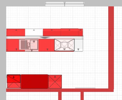

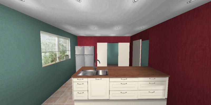

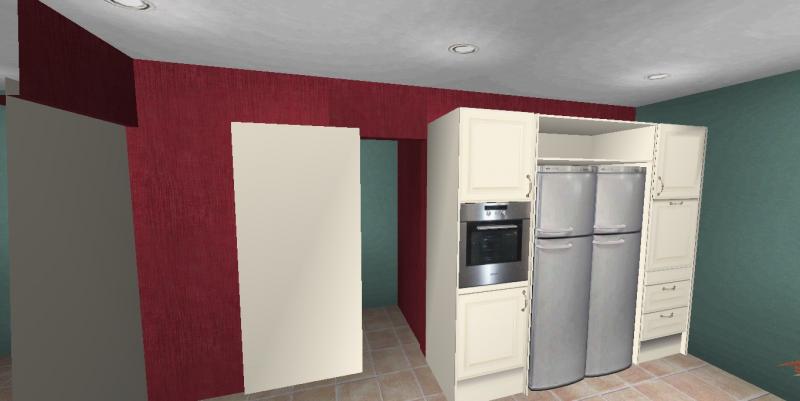

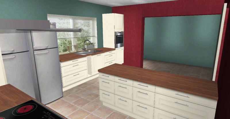

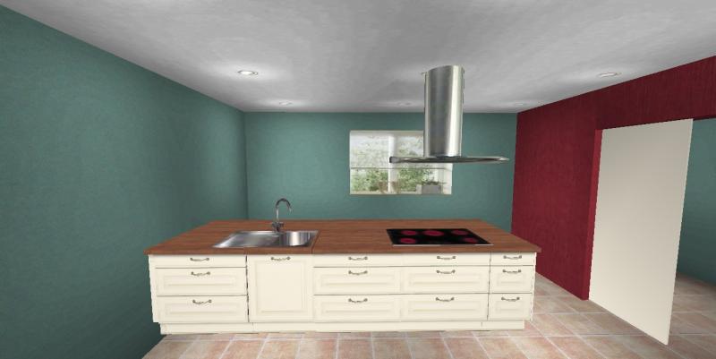

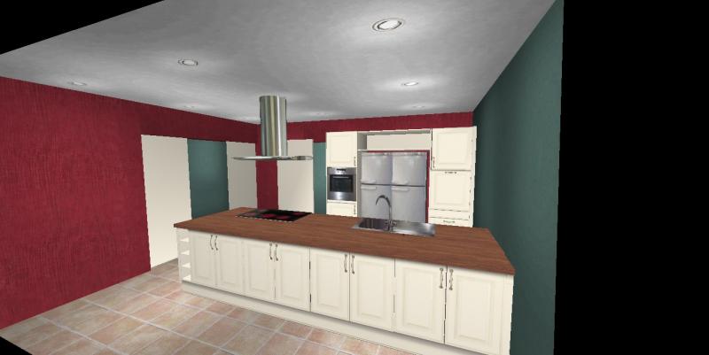

Hier einmal eine Stellprobe. Der Durchgang ist etwas eng geworden, hab jetzt aber keine Zeit das zu ändern.... Bis auf den Eckschrank und Korpus + Auszüge des 40er Auszugschrankes habe ich alles verbaut... In den rückseitigen Inselschränken ist jede Menge Stauraum für selten benötigte Küchengeräte, für Kochen mit Freunden ist auch genügend Arbeitsplatz vorhanden. Die Tür hab ich allerdings ein paar Zentimeter verschieben müssen...:rose: Ich würde sie nach Außen aufgehen lassen, oder eine Schiebetür einbauen.
Ich lasse jetzt einfach mal die Bilder sprechen, hab keine Zeit mehr!

die Inselplanung ist sehr unergonomisch, wenn du tatsächlich auf der Inselrückseite schnibbeln willst:
Zutaten aus Kühlschrank - zur Spüle, waschen - zur Inselrückseite, schnibbeln - zur Inselvorderseite, kochen. Du merkst selber, das geht gar nicht, und noch dazu in so einer großen Küche.
Ein Sbs hat seine Kühlhälfte rechts, da wäre es besser, wenn er an einer rechten Wand steht und du von/nach links ein/ausräumen kannst.
Einen vorhandenen Eckschrank weiterverwenden ist ja okay, aber einen neuen Schrank zu kaufen, in den man krabbeln muss, statt bequemer Auszüge ist nicht praktisch.
Arbeitshöhe 89 ist für euch zu niedrig, denke ich.
Gegen eine Insel spricht ja erstmal nichts, wenn man sich von den Fernsehküchen löst, wo Kochinseln für Koch herüben und Kameramann drüben nötig sind. Als Vorbereitungs- und Arbeitsinsel ist das prima.
Da ist eine Menge Verbesserungsbedarf.

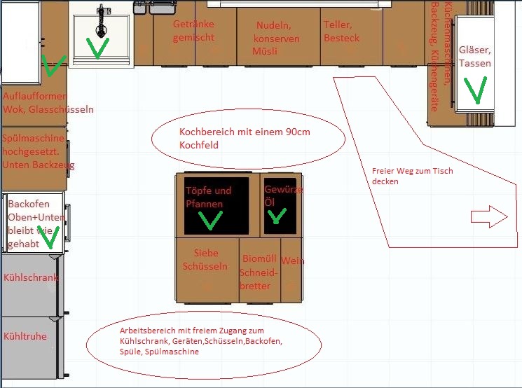

Könnte man die planuntere Eingangstür (vom Flur?) noch nach rechts veschieben?
Und überhaupt: unten rechts sind in der Küche eine ganze Menge völlig ungenutzter Quadratmeter. Schade eigentlich, und teuer erbaut.
Wie breit ist die Glasschiebetür ins WZ und wieviel Wand ist dann planrechts unten noch?

Man man, bei Euch geht das Aber flott, hätte ich nicht erwartet!:-)
Also um mal auf die Fagen einzugehen.
Das die Insel recht knapp bemessen ist wissen wir, nur leider konnten wir bisher noch keine vernünftige Lösung finden. Aber nun bin ich ja hier und sehe schon das das bestimmt was wird.
Die Arbeitshöhe haben wir momentan auch. Und unterm Arm habe ich genau 15cm und stehe mit dem Becken an der Apl an, passt also perfekt.
Ikea ist eben günstig. Ja klar, man hat hier und da ein paar Einschränkungen, aber wir dennoch begeistert. Zur selben Zeit als wir uns unsere geholt haben, bekamen Schwiegereltern für knapp 7000€ eine von Alno . Unsere kostetet damals, (ohne Geräte, die haben wir separat gekauft) knappe 1000. Und für die Differrent kaufen wir leiber in ein paar Jahren eine noch besser angepasste Küche.;-)
Das mit den Toten Ecken leuchtet mir ein. Den einen Eckschrank mit Auszug (LeMans ?) haben wir bereits. Der andere für die Küchenmaschinen würde einer werden mit einem Einlegeboden. Klar, man müsste ein oder zweimal im Monat etwas graben, aber der Raum wäre ja dennoch genutz. Ich lass den aber auch gerne weg wenns passt.
Den Grundriss habe ich beigefügt. Das Stück Wand beim Durchgang zum Esszimmer hat 2 Funktionen. Einmal ist es tragend und dann verschwinden davor die Glasschiebeelemente.
Die Eingangstür vom Flur kann leider nicht mehr verschoben werden. Der Eingang ist jetzt schon etwas doof geraten (die dünne Wand zum Abstellraum kommt weg und die Treppe wir offener), aber dadurch das das Stück Wand daneben auch tragend ist, geht da nix. Es ist aber eine Schiebetür geplant. An das Stück Wand rechts am Durvchgang kann immer noch eine Kommode oder noch ein Schrank hin, der Durchgang ist ja breit genug.

Der Plan gefält mir schon ganz gut. Den durchgang könnte man ja verbreitern indem man einfach einen schmaleren Schrank nimmt. Anstatt eines 80er einen 60er und schon sind wir bei über 1m Breite, zum laufen ja genug.

Hier auch ein Vorschlag von mir, doch mit Kochinsel ;-), und unveränderten Türen. Eine gute Insel-Umluft-DAH kostet leider einiges. Grob gesagt: je günstiger, desto lauter und ineffizienter, leider.
Rechts und links vom BO-Schrank sind zwei große Vorrats- oder auch Geräteschränke.
Der hochgestelle Geschirrspüler ist hier jedoch nicht verwirklicht.
Du weißt, dass ein hochgestellter GSP eine Sonderkonstruktion ist? Da er ja schon selber 60cm breit ist, wird er nicht einfach wie ein Backofen (nur die Front ist 60cm breit) in einen Schrank geschoben, sondern steht auf einem Sockel , der aussieht wie ein Auszug, aber nicht in der vollen Tiefe nutzbar ist. Hier mal ein Bild von der Seite:
Seitlich benötigt diese Konstruktion dann auch Seitenwangen, oder steht zwischen zwei Hochschränken, da man sonst die nackten GSP-Seiten sieht.
Edit: Mist, jetzt sehe ich, dein SbS funktioniert andersherum. ;-) Aber er ist ja noch nicht gekauft, oder? ;D

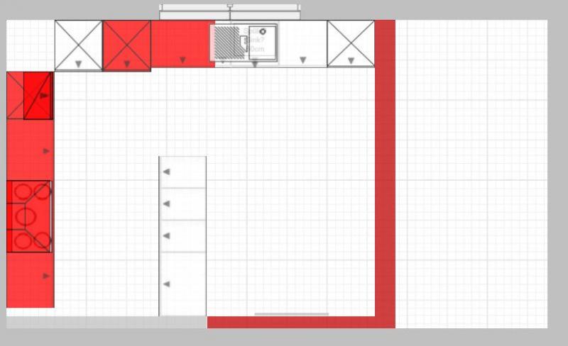

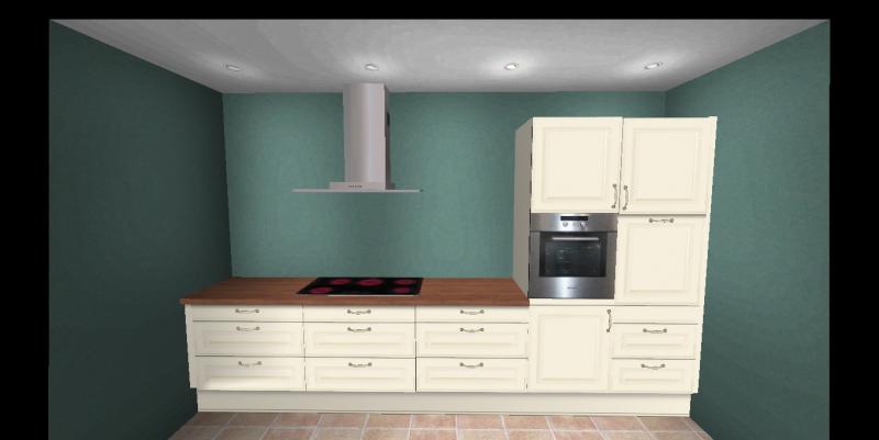

Ich hab meine 1. Planung jetzt mal angepasst. Ganz ideal ist sie nicht, ich stelle sie aber trotzdem ein.
Hab den Durchgang verbreitert indem ich den 60er Unterschrank gegen den übriggebliebenen 40er getauscht habe. Der SBS ist jetzt 120cm breit und passt knirsch an die Wand zum Essbereich.
Die Tür zum Flur habe ich wieder an ihren neuen Platz geschoben und eine Schiebetür eingebaut, dem Durchgang zum Essbereich habe ich auch Schiebeelemente spendiert.
Verbaut habe ich in der Wandzeile
- Blende
- 3 x 80er Unterschränke mit Auszügen
- Backofenhochschrank
- Hochschrank mit GSM, dieser muss als Sonderanfertigung zusammengestellt werden, nach der Anleitung die Menorca weiter oben schon erklärt hat.
- Wange
- Blende
Insel, Plan links beginnend
- Blende
- 2 x 80er Unterschränke mit Auszügen
- 60er Spülenschrank
- 40er Unterschrank mit Auszügen
- Wange
Inselrückseite
- Blende 10cm Breit, damit man Schiebetür zum Flur und Inselschrank nicht in Konflik geraten
- 80er Unterschrank mit Drehtüren 37cm tief
- 2 x 50er Unterschränke mit Drehtür 37cm tief
- Wange

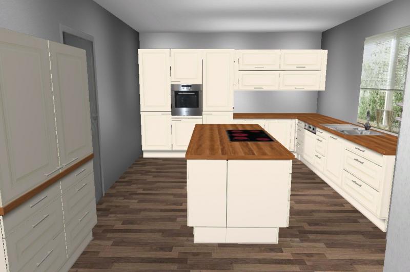

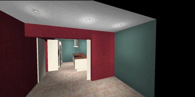

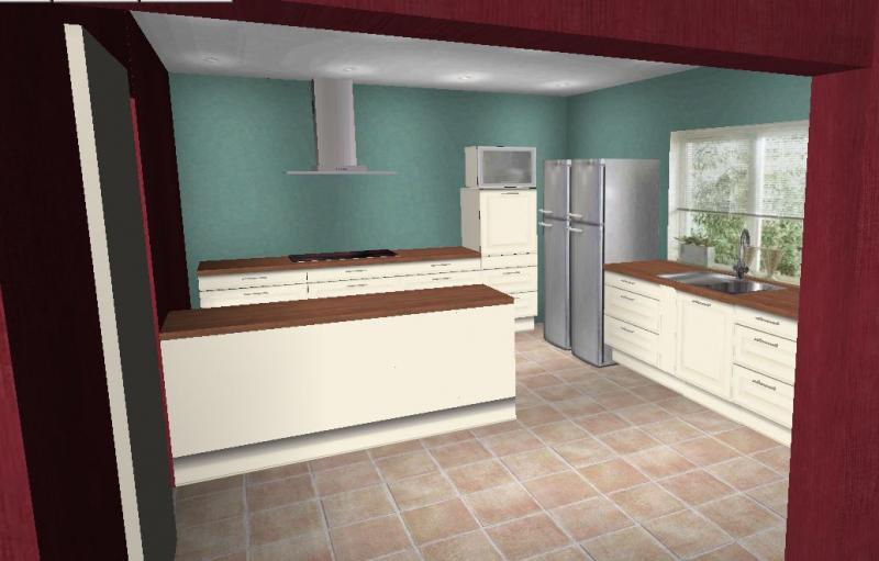

Eine weitere Stellprobe. Dieses mal passen die Hochschränke, leider nur knirsch an die Wand. Wangen und Blenden sind aber mit eingerechnet. Wieder sind alle Schränke, mit Ausnahme des Eckschranks :rose: verbaut...
Mit der Hochschrankwand beginnend...
- Wange
- Wange
- SBS
- Wange
- Hochschrank für GSP
- Wange
Insel, an der Wand beginnend
- Blende
- 80er Auszugschrank
- 60er Spülenschrank - bei Verzicht auf eine Abtropfläche erhält man an dort auch noch einen Arbeitsplatz
- 80er Kochfeldschrank
- 40er Auszugschrank
- Wange
Inselrückseite
- Blende
- 4 x 80er Unterschränke 37cm tief
- 20er Flaschenregal
- Wange

Also ich bin echt total baff wie flott das bei euch geht! Bei euch kann man spenden? Da könnt ihr euch einer guten Spenden sicher sein!
Also die Planung von Conny gefällt mir schon sehr gut, muss das nur Zuhause nochmal genauer anschauen. Hier auf dem Handy geht das nur bedingt.
Die 90cm beim Sbs hab ich nur angegeben weil keine 120cm Variante verfügbar war, oder hab ich das übersehen? Ich schau gleich nochmal.
Den Bosch haben wir eigentlich eher wegen dem Design gewählt. Kein Edelstahl War uns wichtig. Und den gibt on Weiß und Schwarz glaub ich.
Und ja, die Wand rechts neben dem Fenster hat nur 100cm weil sich die Fensterlinie an der im OG orientiert. Ich muss aber noch mit dem Architekten reden, evtl lässt sich da noch schieben.
