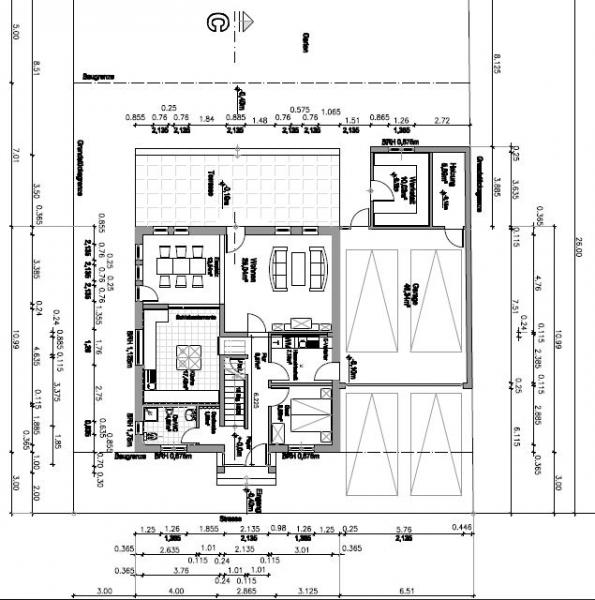

Ich verstehe deinen Satz mit dem Fenster und dem WC nicht. Sieh dir den Grundriss einfach nochmal genau an. Und, klar meine ich es so, wie Vanessa schreibt. Das Hochrutschen der Esszimmerwand bringt doch wohl gar nichts

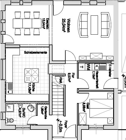

98035d1355381713-kueche-aus-neu-und-neu-im-neubau-kf_jochen_20121213_kb_var1_grundriss.jpg

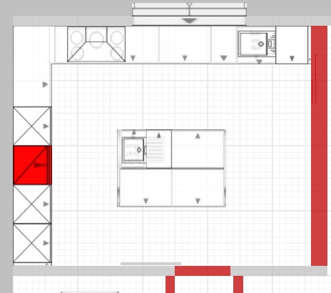

Connys Plan:
Da würde mich folgendes stören:
- relativ enger Gang in einem großen Küchenraum zwischen Kochfeld und Hochschränken, das nur damit die Tür noch klappt. Auch hier wäre ein Verrutschen der WZ-Wand und damit ein Verrutschen der Küchentür nach planrechts sehr sinnvoll.
- Kühlschrank etc. steht in der Ecke, man muss durch die Engstelle an der Spüle, wo beim Kochen mit mehreren auch immer viel los ist.
- einen großen freien recht unnützen Platz in der Küche, der auch nicht hilfreich ist, wenn man mit mehreren kocht.
- Stellfläche wird ja auch hier hauptsächlich die Zeile planoben sein. Ich stelle mir den KVA eigentlich bei beiden Planungen oben links vor. Eine Küchenmaschine kann auch wundervoll im Auszug unter der APL stehen und bei Bedarf einfach auf die APL gehoben werden.
- Was versprichst du dir vom Kochblick bei Connys Planung?

Die Wände von denen ihr sprecht sind Dick gezeichnet. D.h. sie sind tragend. Die Wand zwischen Wohnzimmer und Diele würe ich gerne versetzen, muss aber warten was der Architekt sagt wenn er die Berechnungen des Statikers hat. Wände sollten übeinander in der Stockwerken stehen. D.h. verändern wir eine Wand im EG, müssen wir die Wand im OG auch verändern. Da wir uns bei der Wand Rechts am Eingang der Küche an einer tragenden Eck Wand befinden, habe ich noch Hoffnung das man da noch 20 oder 30cm schieben kann. Ich möchte aber noch nicht davon ausgehen, weils wenn es nicht geht muss die Planung wieder verworfen werden.
Stimmt, die Türen vom HWR könnten wir noch 30 oder 40cm verstzen, das wäre kein Problem.
Stimmt.hmm,
Würde mich weniger stören. Ich habe gerne Platz
Du machst mir deinen Plan wirklich schmackhaft!:top:
Ich würde den Eckschrank allerdings oben links verbauen. Mit einem Einlegeboden ist der Plan ja ausgenutzt.
Bei deinem Plan kann ich KAV&co. ja nur links oben hinstellen. Ganz in die Ecke würde ich allerdings noch den Rolladenschrank stellen, der wurde schon für die Kochbücher verplant.;-)
Die DAH als Lüfterbaustein zu machen wäre kostentechnisch wohl eine größere Sache. Besser wäre wohl eine Wand/Kopffreihaube. Könnt ihr da was empfehlen?
Die DAH wird zusätzlich auch durch die Lüftungsanlage unterstützt, welche die Luft in der Küche abzieht.

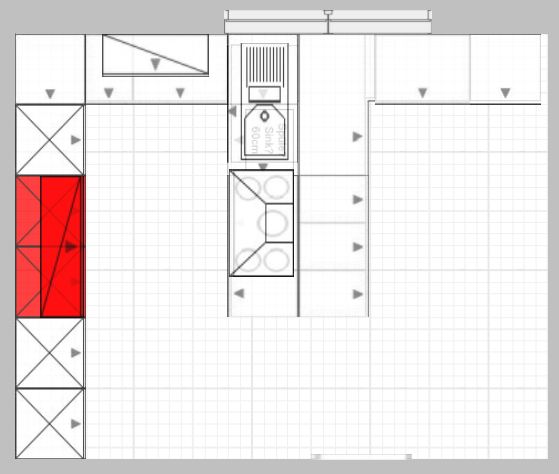

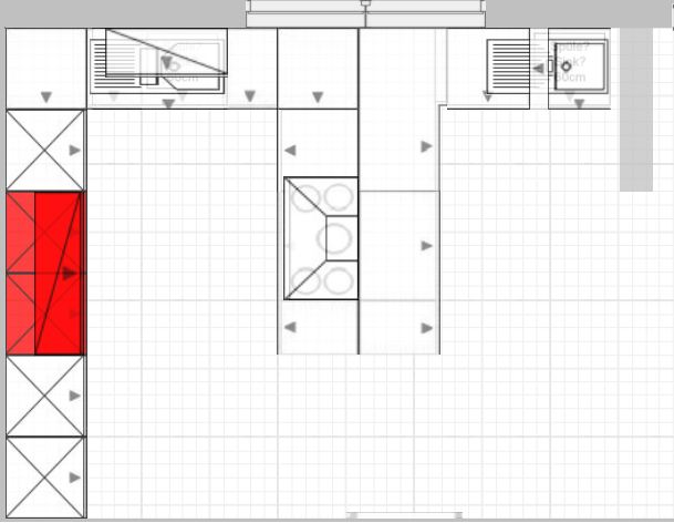

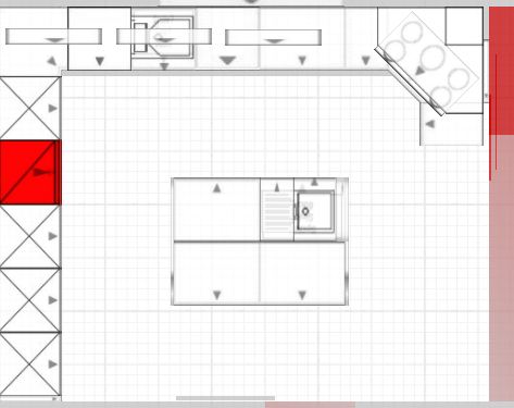

Mal als Skizze ... Kochfeld planlinks, große Spüle planrechts, Wand dort jetzt wieder nur 100 cm (in Variante 1 = 137 cm)
Planlinks jetzt noch dein Eckschrank ;-) ... dafür einen Kühlschrank raus. GSP wieder zwischen Kühlschrank und BO-Hochschrank .
Spüle auf der Insel jetzt planlinks .. hier sollte man wg. GSP dann überlegen, ob man Bio/Restmüll planrechts der Inselspüle platziert.
Was ich hier nachteilig finde für das Kochen mit mehreren ist die Kochfeldposition, weil man nicht zu zweit am Kochfeld stehen kann.

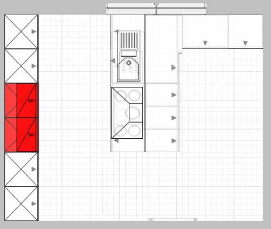

Stimmt, mit Wandhaube würde es eng werden. Aber was für Möglichkeiten hätten wir mit 100 oder 120cm Wandbreite?
Was haltet ihr davon? Kochfeld in der Ecke
Kühlschrank, braucht ihr wirklich 120 cm Breite? Es wäre ja auch die Möglichkeit einen großen Kühlschrank mit kleinem TK-Fach für die Küche zu wählen und einen Stand-Alone-TK für den HWR . Da fällt mir übrigens auf, wo kommt denn Heizung etc. hin? Da erscheint mir der HWR ja etwas klein. Keller wird es ja keinen geben - oder?[/QUOTE]

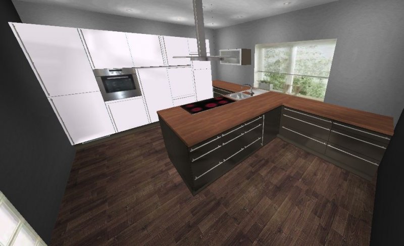

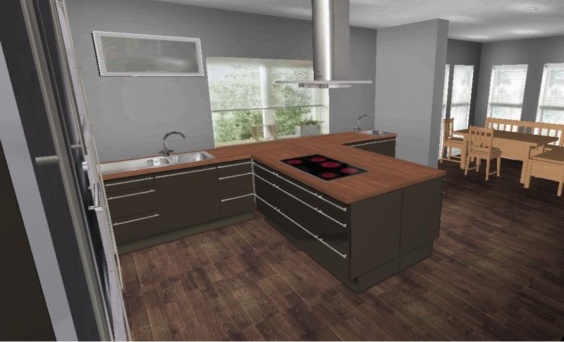

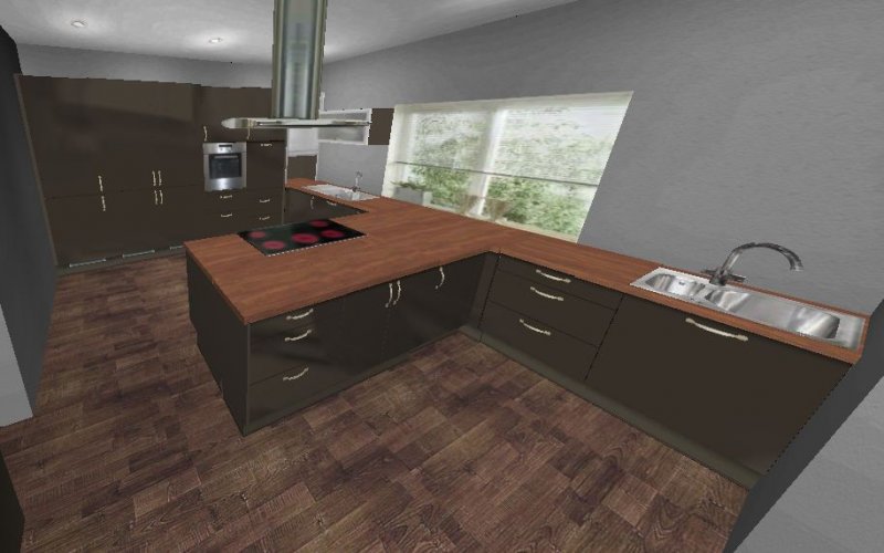

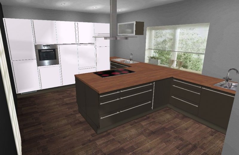

Also wir waren gester mal im Möbelhaus und haben uns mal eine Küche planen lassen. Bisher nur auf Papier, die Tage will er sie auf den PC bringen und Freitag nächster Woche haben wir erneut einen Termin, dann schauen wir mal.
Der Berater fand aber noch einen neue Anordnung heraus, welche uns auch sehr gut egfällt, was haltet ihr davon. Ich habs mal schnell in den Planer gemacht, ohne Esszimmerplanung. Die Spüle soll noch etwas zum Fenster hin und der Block soll eigentlich Dunkelgrau sein. Nur wie mache ich nur den Block dunkelgrau? Die Schrankwand soll Weiß werden.
Und der Doppelte Backofen hinten sollte den hochgesetzen Geschirrspüler darstellen, hatte das ganz vergessen das es dir fertigen gibt
Anhang anzeigen Nach Küchenstudio.KPL
Anhang anzeigen Nach Küchenstudio.POSDraufsicht neue Küche.JPGBlick SüdOsten.jpg
Magnolia
6.880
AW: Küche aus Alt und Neu im Neubau
Hallo Jochen,
selbst wenn Du die Spüle um 50 cm oder mehr Richtung Fenster verschiebst, wo willst du dann Arbeiten ? ;-) Da ist m.M. nach noch immer zu wenig Platz.
Oder willst Du immer um die Halbinsel rumlaufen zum Schnippeln ?

Also ganz ehrlich?? Spüle und Kochfeld so nah zusammen zu quetschen wo du doch eigentlich so viel Platz in den anderen Planungen hattest. :-X Richtig Platz zum vorbereiten hast du so nur auf der Rückseite. Ich hätte keine Lust da ständig drum herum zu laufen.
Ach Du grüne Schnecke ... das ist zwar eine Anordung, wie wir sie hier nicht hatten, das aber mit gutem Grund :rolleyes:.
Da gab es hier im Thread aber schon deutlich praktischere und ergonomischere Vorschläge ...

Nach der Küchenarbeit brauchst du bei dieser Anordnung nicht mehr zum Sport du hast dann schon genug gelaufen

Ihr habt absolut recht, ich versteh gar nicht warum wir das nicht gesehen haben.???

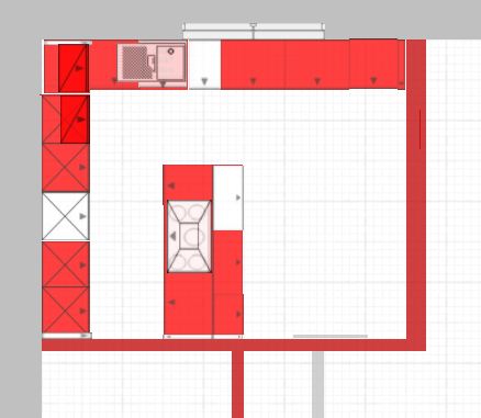

Ich hatte zwischenzeitlich mal eine Planung mit 2 Spülen, ungewöhnlich, aber machbar.

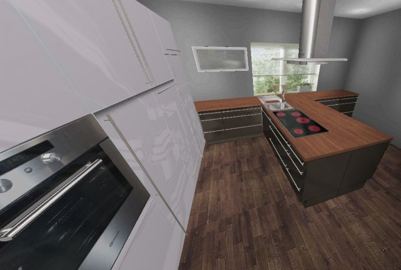

Anhang anzeigen 2 Spülbecken.KPL
Anhang anzeigen 2 Spülbecken.POS
Aus der vermurksten Planung hab ich jetzt mal das gemacht
Grobe Preisschätzung vom Berater waren min 14000€, inkl Geräte. Oranier Mendo Isola Dunstesse, Siemens 90er Induktionsfeld mit Slider und Kühlschrank + Gefrierschrank 140cm. Wunsch wäre eine freihängende Miele Dunstesse gewesen, aber die liegt bei über 2500€, was dann doch zu viel ist.
Er rechnet es aber einmal von Schüller und einmal von Brinkmeier weils da ja günstiger ist.
Ich glaube aber nicht das bei Brinkmeier ein Preis herauskommt der uns von IKEA abbringen könnte. Bei IKEA kommen wir, inklusive aller Geräte auf ca 8000€, ohen APL.
Wir waren dann heute nochmal in einem anderen Möbelhaus und haben gefragt wegen der APL von Brinkmeier, die Dubai Ebony hatte es uns angetan. Aber alleine für die Arbeitsplatte (ohne Einbau) 1300€ für Sperrholz mit einem Materialwert von nicht mal 10€/m² zu bezahlen sehen wir irgendwie nicht ein. Suchen wir uns eben eine andere. Von Getalit z.B. bekommen wir die ganze Fläche für ca 400-600€, da können wir in ein paar Jahren tauschen und sind immernoch günstiger dran.

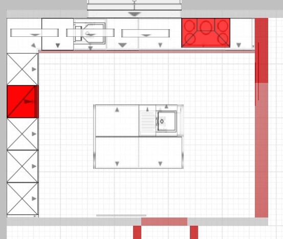

Warum seit ihr von der L-Planung plus Insel abgerückt? Das scheint mir für den Raum immer noch die sinnvollste Lösung zu sein.
Die Arbeitszeile vor dem Fenster würde ich in Uebertiefe bauen und die Insel als reine Vorbereitungsinsel lassen. Das dürfte günstiger werden, nicht nur, weil ihr dort weniger (dafür breitere) U-Schränke verbauen könnt, sondern auch von den Laufwegen und der Ergonomie.

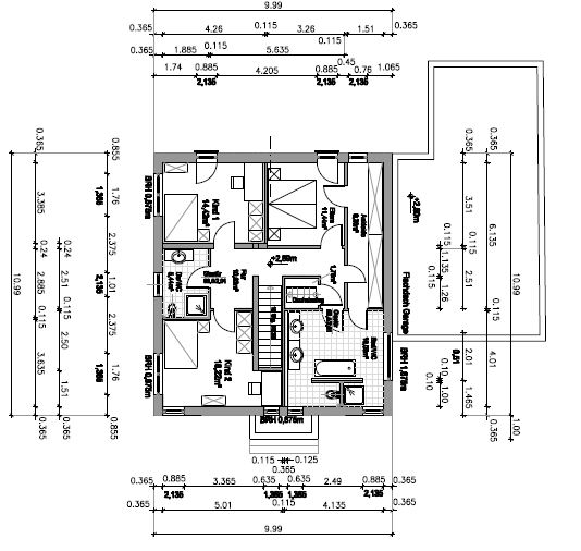

Zu eurem Badezimmer: der Durchgang zwischen Waschbecken und Badewanne scheint mir deutlich zu eng zu sein - warum nicht lieber nur EIN Waschbecken, dafür schön breit, wählen und dort einen grosszügigeren Durchgang lassen. Wenn jmd am Waschbecken steht, kommt der andere nicht auf Klo durch.
Der Plan ist nicht auf dem neuesten Stand und die Waschbecken sind viel zu groß eingefügt. Der Waschtisch mit 2 Waschbecken wird ca 130cm breit, was dann mindestens 80cm Platz bedeutet, auch wenn jemand da steht.

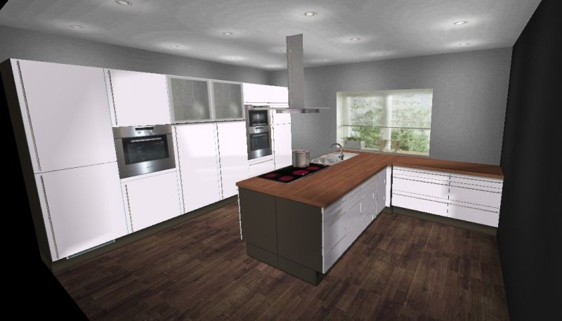

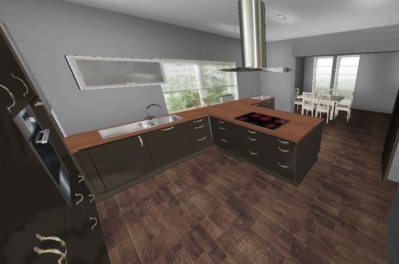

Was haltet ihr von dieser Planung
Ich finde jedwedes T in dieser Planung irgendwie unpraktisch. Jetzt hast du zwar planrechts noch die Spüle, aber die Hauptausstattung von dem, was man zum sinnvollen Arbeiten dort braucht, wird sicherlich auf der anderen Hälfte des Ts liegen.
Warum ist die Position des Kochfeldes in meiner zitierten Planung nicht ok? Versuche das mal in Worte zu fassen, denn ich sehe da nur Vorteile .. günstigere Haube, alle Arbeitspositionen jeweils gut und auf mehreren Wegen zu erreichen. Materialien, Küchenwerkzeuge etc. können bedarfsgerecht untergebracht werden usw.
