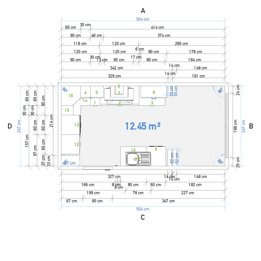

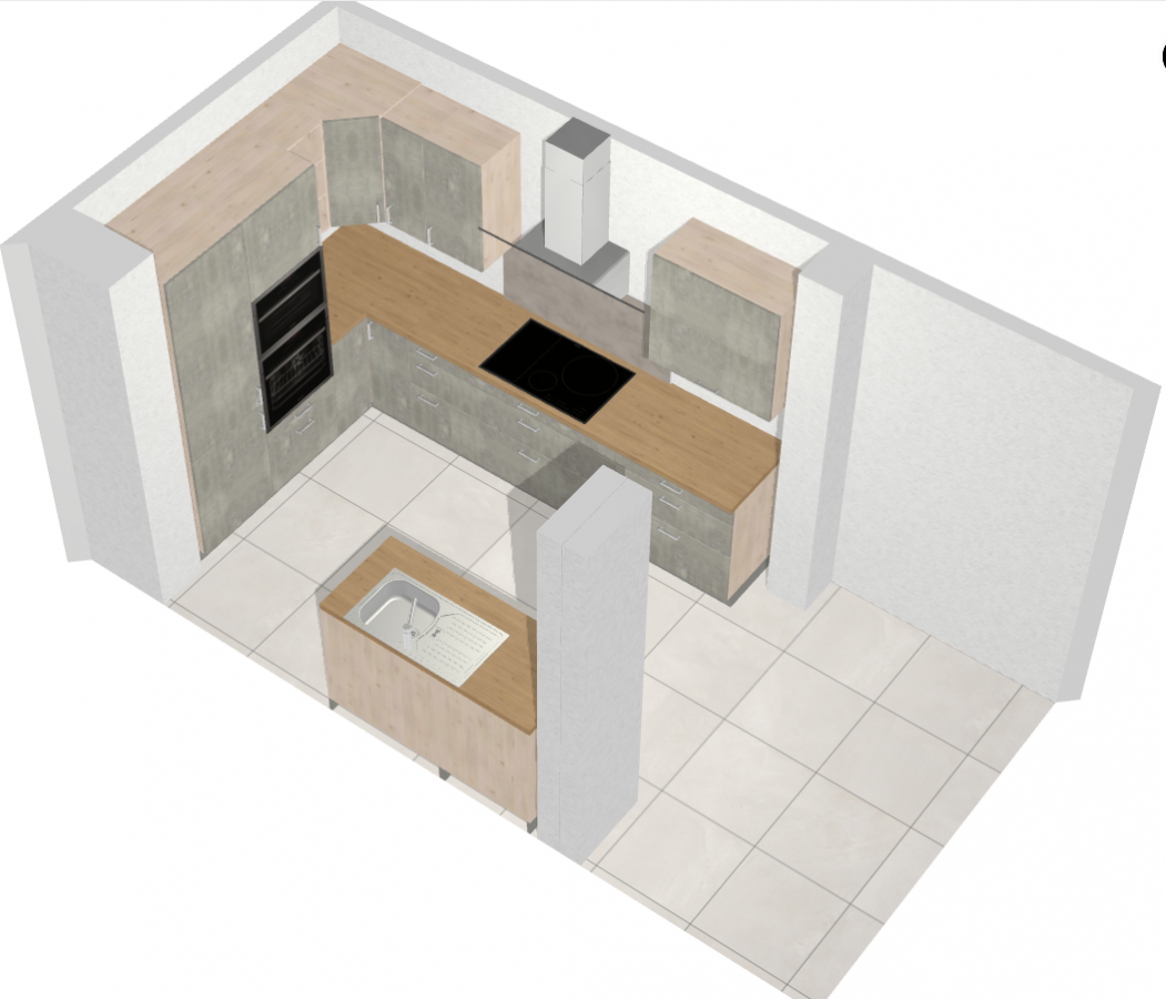

Ich habe die Küche im Schüller Planer nachgebaut.

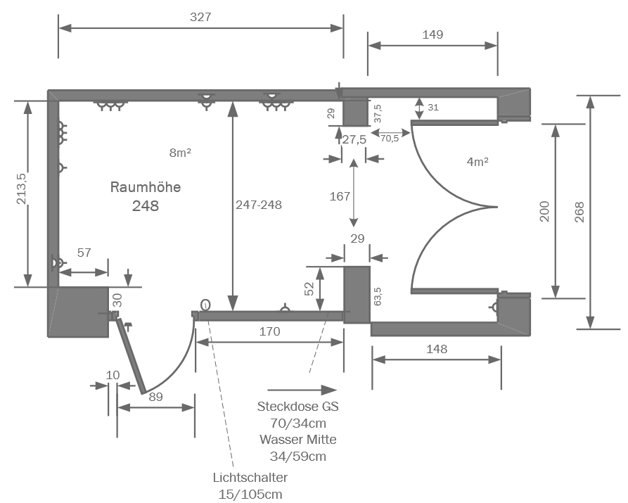

Die Elektrik ist relativ flexibel gestaltet. Es gibt vier Stromkreise und alle sind mit 5x2,5 angefahren, so dass überall für den nötigen Strom gesorgt werden kann. Wasser und Abwasser sind bereits festgelegt und lassen nur kleinere Änderungen zu (im Plan unten, hinter dem Geschirrspüler).
Als Budget haben wir 10k€ inkl. der Geräte angesetzt. Das Küchenstudio hat eine Punktlandung vollzogen, wobei dann der Spüler und die Kühl-Gefrierkombination von Juno sind. Das Kochfeld (Ceran, meine Frau mag Induktion nicht) und der Backofen kommen von Siemens . Die genauen Modelle kenne ich noch nicht.

Die Küche soll modern wirken. Grifflos oder mit Griffen ist offen. Die Wahl viel auf eine Beton-Optik in Kombination mit Holzfronten bei den Hängeschränken (PG 1 und 3). Das konnte ich so im Planer nicht nachbilden. Die Beton-Optik wirkt nicht so schnell schmutzig bzw. zeigt keine Fingerabdrücke.

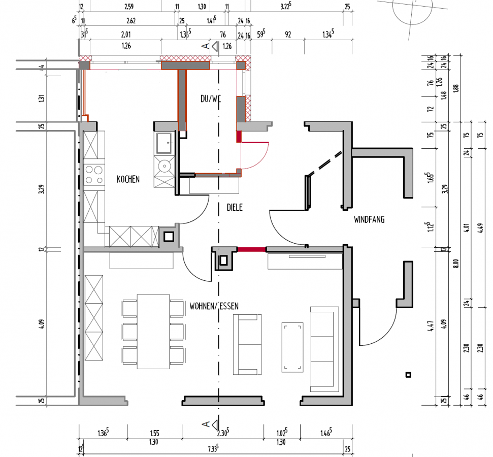

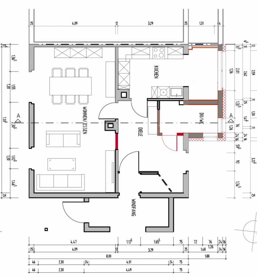

Gesamtgrundriss von Mod entsprechend Küchengrundriss gedreht:
