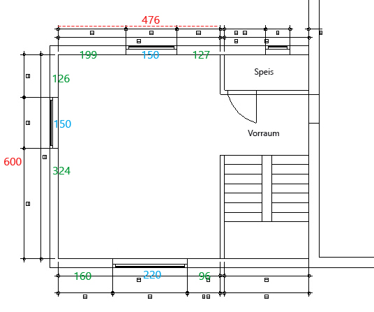

Wir sind derzeit mit Zu-/Umbau unseres Hauses beschäftigt und jetzt dabei die Küche zu planen.
Unsere Küche hat zwei Fenster und eine große Terrassentür.
Ich würde mir alle Geräte hochgestellt wünschen, was in diesem Fall etwas schwierig scheint.
Wir haben schon 2 Planer aufgesucht, aber das Ergebnis war nicht zufriedenstellend.
Wichtig ist mir, dass der Abstand vom Oberschrank zum Fenster ca. 15 cm beträgt, ich will dort Gardinen, Raffrollo o.ä. anbringen. (2 cm Abstand sind mir eindeutig zu wenig - das wäre bei den Planern so gewesen.)
Die Tür in die Speis ist noch variabel. Auch der Durchgang in die Küche ist noch variabel -
hier kommt wahrscheinlich eine Schiebetür oder bleibt offen.
Ich hätte gerne einen Sichtschutz, aber keine Theke. Gedacht haben wir an eine Kochinsel mit höheren, vorgelagerten Kästen. Sonst käme auch eine halbhohe Trennmauer in Frage.
Ob U-Form oder Kochinsel, alles offen.
Hoffe auf ein paar gute Tipps.
lg danig

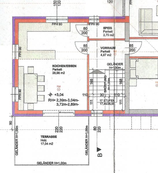

Ansicht Architekt - so war es zuerst gedacht
Grundriss - so wirds wahrscheinlich

Welche Breite hat die Speisekammer? Wenn du die Tür wie im Grundriss setzt, dann hast du nicht viel davon. Bestände die Möglichkeit, darauf zu verzichten?
Besteht zusätzlich die Möglichkeit die Brüstungshöhe der Fenster zu verringern, so dass die AP die Fensterbank ersetzen könnte?
Welche Möbel sollen noch untergebracht werden? Sind die bereits vorhanden, wenn ja, wie sind die Maße?

Die Speisekammer hat eine Breite von ca. 1,20 m, die Tür kommt im Vorraum, ohne Tür gefällt mir nicht.
Die Brüstungshöhe könnte man versetzen, aber ich glaub ich will Fensterbänke.

Und was heißt
Raumhöhe in cm: : 230-ansteigend
Wo ist die Raumhöhe 230 und auf welche Höhe steigt das dann in welche Richtung an? Und, fällt es dann auch wieder ab auf 230 cm?

Speisekammer. Da die Breite ja minimal ist, würde ich keine Trennwand zum Treppenhaus bauen, sondern dahin mit Schiebetüren abtrennen, so kann die Tiefe gut genutzt werden und der Zugang ist auf der ganzen Länge möglich. Die Küche wird dadurch auch besser möblierbar und Du hast die Möglichkeit Deinen GSP & die Heissgeräte hochzusetzen.
Um einen Sichtschutz zu haben, müsste dieser ca 120-140cm hoch sein - das wäre schon massiv und würde a) die Vorteile einer Insel zerstören (von allen Seiten dran Arbeiten, grosse Teige ausrollen können, Buffett aufbauen) und b) dahinter würde es ziemlich dunkel. Und jeder der zur Tür reinkommt sieht trotzdem das 'Chaos' ... also das bringt wenig, verhindert aber viel.
Besser wäre es, wenn ihr z.B. ein sehr grosses Spülbecken hättet, in dem man so manches mal schnell den Blicken entziehen kann. Man kann sich auch angewöhnen mit offenem GSP zu kochen, und alles was nichtmehr benötigt wird verschwindet sofort im Gerät, anstatt erst Zwischengelagert zu werden.

So, ich versuche jetzt alle Fragen zu beantworten:
Der Raum hat ein versetztes Pultdach, ist außen ca. 2,30 m hoch (bei der Terrassentür und am gegenüberliegenden Fenster) und steigt bis etwa zur Mitte auf 3 m.

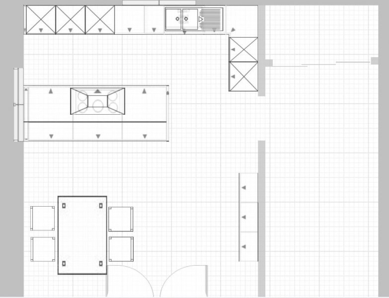

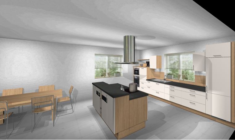

Ich schmeiße mal die 1. Planung in den raum, deinen Grundriss habe ich um den Vorraum ergänzt und der Speiß die Schiebetüren verpasst;-)
Soweit erst mal nur eine Stellprobe:
Den Durchgang zum Vorraum habe ich dir auch etwas verkleinert, damit ich mit den Hochschränken da um die Ecke komme, man könnte den Kühlschrank aber auch planoben mit in die Zeile stellen und dann die Insel etwas länger, wie gesagt, erst mal Ideen sammeln. Auch kann man höhere Schränke nehmen, so neben dem Fenster fand ich das aber nicht ganz so schön.
Insel ohne Sichtschutz, dafür halt zwei große Becken zum Verstecken, es macht einfach mehr Spaß an einer großen Fläche ;-)

Danke Angelika für die Planung.
Das mit dem Durchgang hat nur den einen Haken, dass rechts neben der Speisekammer der Gang weitergeht u.a. ins Wohnzimmer und so wäre der Gang dann versetzt. Obwohl es eine Überlegung wert währe, Arbeitsfläche wäre super so.

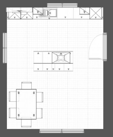

Hab jetzt auch meine Vorstellung im Alno Planer so einigermaßen hinbekommen. War doch recht schwierig für mich.
Würde mich über weitere Vorschläge und Verbesserungen freuen.

AW: Kreative Lösung gesucht
Wenn du das so haben willst, dann auf jeden Fall OHNE Hängeschränke!!! Das sieht :-Xaus, sorry :rose:.
Und die Insel kann auch etwas mehr Breite vertragen, so wie ich das ohne Alnogrundriss überblicken kann (bitte immer mit einstellen, damit man auch gleich die Abstände sehen kann, die 3D-Ansicht ist ja auch gerne mal verzerrt).
Zu den versetzen Durchgängen; die sind gut fürs Chi ;-), zumindest nach der Lehre des Feng Shui, wenn man so sehr gerade Fluchten in seinem *Bau* hat, soll das nicht so gut sein. Kann man glauben oder nicht, aber es ist nicht immer gemütlich, wenn man so gerade durchs ganze Haus gucken kann.

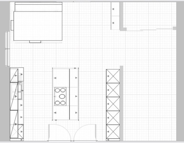

Hab meinen Grundriss jetzt angefügt.
Geschmäcker sind ja verschieden und zwischen Planung und fertigem Produkt liegen oft ja Welten. Außerdem bin ich kein Experte. Und gewisse Sachen weiß ich auch nicht z.B. kann der Kühlschrank, Geschirrspüler oder Backofen direkt an der Wand stehen...?
lg
Ja klar sind Geschmäcker verschieden, deswegen ja auch:rose:
So, im Grundriss sieht man auch schön, dass dein Zeilenabstand etwas zu großzügig ist, der sollte so min. 90, max 120 cm sein, damit es komfortabel ist und auch planlinks neben der Insel (wenn sie denn nicht andocken soll) reichen 80 cm bestimmt locker aus (normale Türen sind so zwischen 70-90 cm breit, so als Vergleich).
Nimm am besten mal einen Topf in die Hand und dreh´ dich einmal um, wo du dann landest um den Topf bequem ab zu stellen und dass man zu zweit noch gut Po an Po stehen kann, ohne sich zu berühren;-)
Und ein bisschen breiter darf die Insel ja auch werden, so knapp 3 x 90-er passen bestimmt und dann von der Küchenseite aus in Übertiefe (siehe meinen Plan), das sind Stauraumwunder!
Meinst du mit direkt an der Wand jeweils in den Ecken? Da hast du ja schon schön Blenden eingearbeitet, neben Geräten finde ich 10 cm ganz angenehm, wenn ein BO in der Ecke steht, dann wird es mit dem Ellbogen manchmal unbequem.
Wenn du eine lange Schrankwand haben möchtest, mit den Geräten sozusagen aus den Ecken raus, dann müsste die Essecke nach planoben, was für eine Eckbank ja auch nicht schlecht wäre zwischen den Fenstern! Und die Schrankwand planrechts und die Insel nicht quer, sondern hochkant.
Mal schnell zur Ansicht, ob du dir das so vorstellen könntest, ich fände es gar nicht so schlecht, auch im Hinblick auf Grillen im Sommer...
:rose:danke:cool:
Ich finde, der Raum bietet sich dafür an, weil die Gänge auch schön bequem breit bleiben, so dass der Zugang zur Terrasse so gut wie gar nicht beeinträchtigt ist und man sich im Sommer aber schnell mit kühlen Getränken und Snacks versorgen kann und die Eckbank oben zwischen den Fenstern ist ein bisschen geschützt und bietet trotzdem Ausblick.
Und bei Grillfeten kann man die empfindlicheren Salate im Schatten aufbauen, sie stehen aber trotzdem nicht zuuu weit weg:cool:
so, das wollte ich doch wohl sagen...
wenn eine kreative Lösung gewünscht wird, schreit dieser Raum doch gerade zu nach einer Insel...
wobei ich denTisch an die Insel setzen würde... Platte entweder durchgehend oder
abgestuft... schön ist was gefällt...
Danke erst mal für Planung und Vorschläge.
Ich weiß, ich hab "modern" angegeben beim Stil, aber mit diesen geraden Blöcken kann ich mich gar nicht anfreunden. Das ist mir einfach zu modern - auch wenn das gerade "in" ist. Deswegen: kein Flugzeugträger . Uns gefällt es eher wenn es etwas unterschiedlicher wäre z.B. unterschiedliche Höhen, zwischendurch ein offenes Regal... keine Ahnung...
Die Aufteilung wäre so natürlich toll, aber auch gar kein Sichtschutz.
Und was ist mit der Grundidee, die Küche Richtung Terrasse zu orientieren?
Und was soll unter Sichtschutz gestellt werden?
Wegen Richtung Terrasse sind wir noch am überlegen, weil auch die Wasserleitungen hier sehr weit zu verlegen wären - hier kenn ich mich zu wenig aus, da müssen wir nochmal Rücksprache halten. Gefallen tät es mir schon.
Sichtschutz sollte zumindest für eine kleinere Fläche gegeben sein, beim letzten Plan ist alles frei einsehbar.
