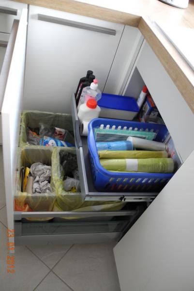

Spätestens beim Lesen von "Warum tote Ecken gute Ecken sind" wird Dir klar, dass diese Eckschränke normalerweise keine Daseinsberechtigung haben dürften.
allo,
Zitiere mich mal selbst
Hier mal die Kurzfassung:
ich möchte hier noch eine Alternative zu den m. M. nach (meist - je nach Planung) unsinnigen -Lemans aufführen. Je nach Stauraumplanung und Raster (5 oder 6er Raster) der Küche wäre auch ein 2-2-2 Raster möglich.
Kommt natürlich auf die Höhe der Töpfe an. Ein Messen des Innenbereichs ist also unumgänglich.
Somit wäre der Komfort der Auszüge:
- Auszug auf
- alles auf einen Blick
- direkter Zugriff
- kein "im Weg stehen" des Schwenkarms
- leichtes Einräumen
- Auszug einfach zu schieben
- Belastbarkeit ca. 60 - 80 kg
im Gegensatz zu dem umständlichen
-Lemans :
- Drehtüre auf
- Schwenkarm raus
- im "Weg stehen" des Schwenkarms
- kein sofortiger Überblick
- kein direkter Zugriff
- Schwenkarm wieder rein
- Drehtüre zu
Desweiteren:
- Putzen in der hintersten Ecken umständlich
- Angeln von heruntergefallenen Sachen umständlich
- niedrige Reling
- Belastbarkeite (nur ca. 20 - 25 kg) auch durch die Hebelwirkung
- evtl. Anfälligkeit des Mechanismus
Mit dem 2-2-2 Raster bekomme ich sogar mehr Töpfe und Pfannen unter :cool:
Durch diese 3. Ebene ist einfach ein Mehr an Stauraum möglich.
Weiterhin sehe ich den evtl. reparatuanfälligen Mechanismus und die niedrige Reling als Manko. :rolleyes:
Ebenso das "Angeln" von heruntergefallenen Teilen und das Putzen in der hintersten Ecke. :rolleyes:
Hier ein Foto über die Belastbarkeit von Wolfgang:
Leider schwer erkennbar aber es steht "20 kg" auf dem Aufkleber drauf.

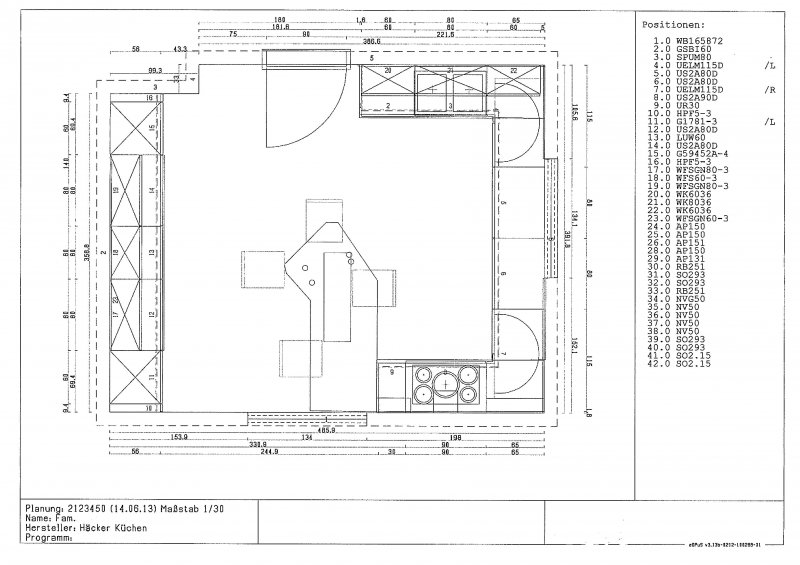

Die Arbeitshöhe soll 91 cm sein - wir werden wohl das Fenster austauschen mit einem höheren Steg, so dass es dann passt.
Im Anhang die Planung als pdf - ich hoffe, die Maße sind nun erkennbar.
Warum er 2 Leman eingefügt hat - er meinte, normale Karussels würden nicht passen.
Dass wir recht lange Wege haben, weiß ich. Nur Alternativen sind uns noch nicht eingefallen. Ich möchte ja vor dem Fenster die Arbeitsfläche erhalten und dort nicht spülen ...
Wir haben gestern schon über eine Insellösung nachgedacht, aber dann würden es noch mehr Teile und damit schießt der Preis dann nochmal in die Höhe.
LG dorale2202
  • dorale2202_20130617_Kuechenstudioplan.pdf

Spüle und Kochfeld liegen wirklich zu weit auseinander.
Stelle Dir doch bitte vor, dass Du die Nudeln abgießen musst........
Ich kann leider nicht Alno -Dateien hochladen :-[ und bin somit nicht möbelschiebetechnisch zu gebrauchen.
Aber da sollte man noch etwas basteln. ;-) Und sicherlich kommen da noch viele Vorschläge.
Vielleicht könntest du schon mal die Küche im Alno-Planer anlegen ?
AW: Kreative Ideen gefragt - wir kommen nicht weiter.
Ich habe mal die PDF-Datei von der Küchenstudio -Adresse befreit und oben entsprechend wieder angehängt ;-)
Zum Plan:
- Fenster haben beide aktuell 80 cm Brüstungshöhe ... Austausch wäre aber möglich. Wäre es beim Austausch vielleicht auch sinnvoll, eines der Fenster in eine Terrassentür/Gartenzugangstür zu wandeln?
- keine Heizung ... gar keine?? Oder Fußbodenheizung oder wo ist ein Heizkörper?
- Wasser aktuell an der planoberen Wand? Genau da, wo aktuell die Spüle geplant ist? Und Wasser ist auch nur an der Wand möglich?
- Wirkich keine Abluft-DAH?
- die Tür planoben geht zum Flur?
- Schon mal über ein Induktionskochfeld nachgedacht?

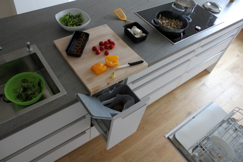

Ich glaube, da gibt es nicht wirklich eine separate Beschreibung.
Ist immer mehr in den Threads "versteckt".
Hier mal ein Foto aus Muckelinas Küche:
full
Und hier ein beispiel aus meiner Küche, da siehst Du auch, dass ein Bio-Müll im Spülenunterschrank sehr tief steht und die Front hinderlich wäre, wenn man z.b. Speisereste von Tellern abstreift. Und dann noch mehr Vorteile......

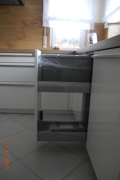

Aus meiner Küche, allerdings Sonderanfertigung, da eine durchgehende Front von mir aus optischen Gründen gwünscht war statt 3-3-Raster.
Im Prinzip ist der Schrank ja nur ein Auszugsschrank (3-3 Raster) mit 2 Auszügen. Dies bedarf dann keiner Sonderkonstruktion. (siehe Foto oben im letzten Beitrag von mir)

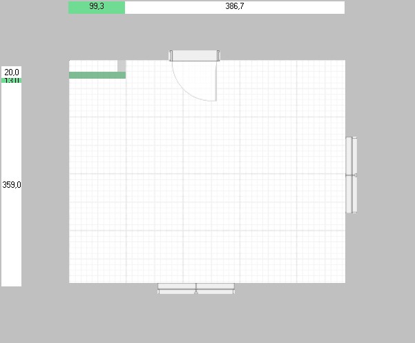

Ich habe einmal den Grundriss im Alno angelegt. Bitte kontrolliere die Maße. Würdest du noch bitte den pdf.-Grundriss drehen, da er eine andere Ausrichtung als die jpg. hat, damit es nicht zu Verwirrungen kommt.
Mir ist ein Rätsel, wie euer KFB :kfb: an eine Wand von 3,58 Schränke mit einer Gesamtlänge von 378 planen konnte. Also muss eine Angabe falsch sein. Aber welche?
Die Fenster habe ich jetzt einfach auf Brüstungshöhe 99 cm gesetzt, damit im 6-Raster geplant werden kann. Deine optimale Arbeitshöhe erreichst du durch die Anpassung des Sockels.
Toll, dass ihr bereit seid die Fenster auszutauschen.
