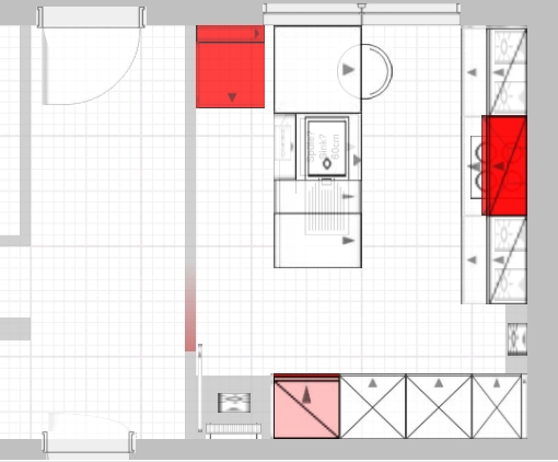

Kreative Ideen gefragt für 3m*3,70m Neubau-Küche
4
nachdem wir bereits ein großes Möbelhaus "heimgesucht" haben und dort entweder alle Fehler gemacht haben, die man beim Küchenkauf vermeiden sollte, habe ich nun dieses Forum entdeckt und inzwischen auch viele gute Hinweise gelesen.
Doch kurz zum Hintergrund:

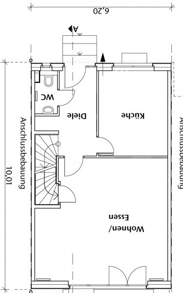

Wir planen den Neubau eines Reihenmittelhauses (damit sind die Grobmaße bereits vorgegeben). Wir haben aber völlig freie Hand, was Anschlüsse und Co betrifft. Eigentlich ist lt. Bauträger die Küche als offene Lösung vorgeplant, was uns aber aus diversen Gründen nicht so recht zusagt - daher haben wir die zunächst kleinere Küche verlängert und mit einer Wand zum Wohnbereich versehen. Die Küchentür und die Heizung sind nicht final.
Die Maße:
Breite: 3,00
Länge: ca. 3,75 (liegt in unseren Händen)
Das Fenster zur Nordseite ist 1,80 m breit und ist vorgegeben und unverrückbar.
Damit stehen rechts und links neben dem Fenster jeweils 60 cm zur Verfügung.

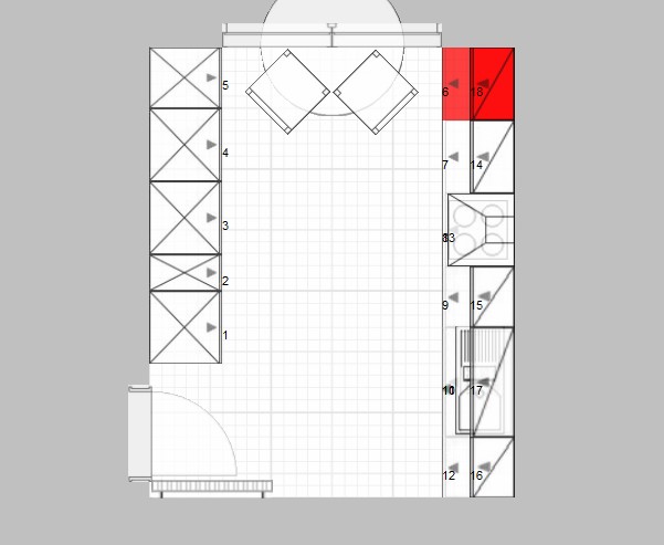

Beigefügt mal unsere gestrige eigene Planung.
Wir würden gerne in der Küche morgens kurz zum Frühstück sitzen - anonsten haben wir noch im Wohn-Esszimmer einen großen Tisch für ausführlichere Mahlzeiten vorgesehen; daher der halbrunde Tisch am Fenster - dieser ist als herunterklappbarer Schreinertisch angedacht...
Backofen und Geschirrspüler sollen erhöht sein, der Kühlschrank auch einen Gefrierbereich haben.
Wir würden gerne alles mit Schubladen versehen.
Vielleicht habt Ihr ja Ideen, auf die wir bisher noch nicht gekommen sind...
Die Schränke als solche sind nicht das Maß aller Dinge, sie kommen nur unserer Idee bereits recht nahe.
So, und jetzt Feuer frei und heraus mit der Kritik *clap*

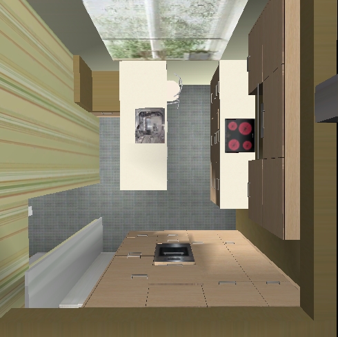

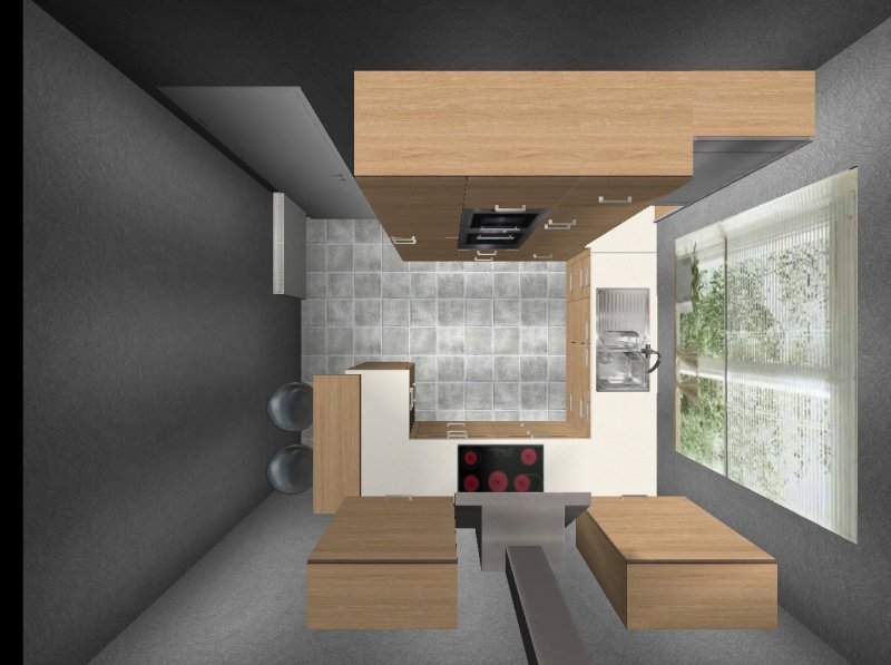

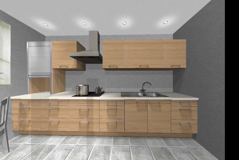

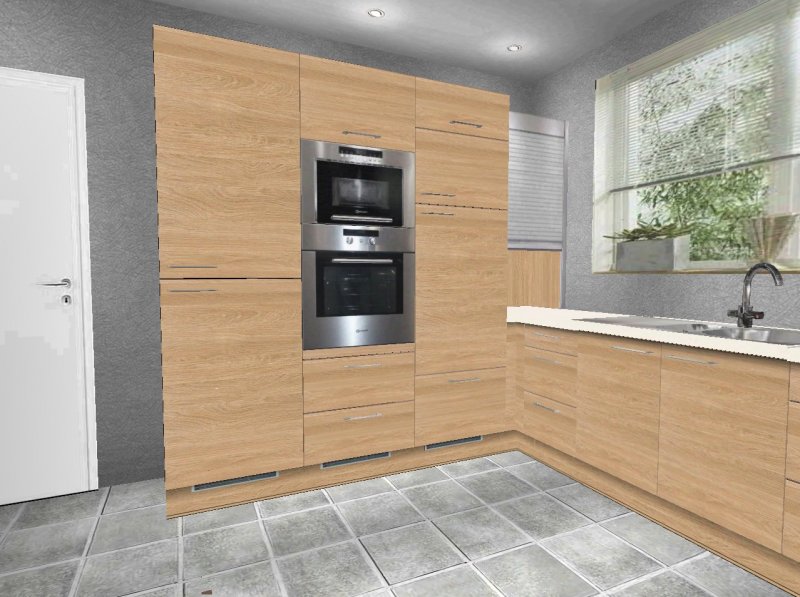

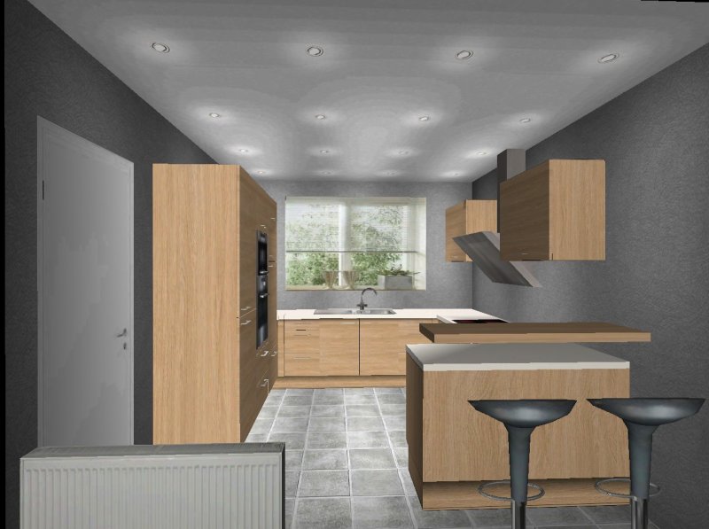

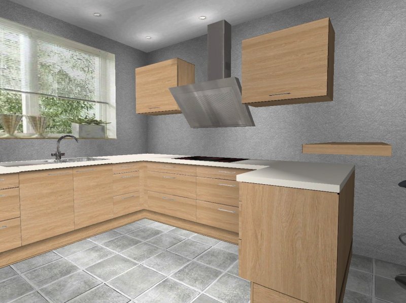

bei 3m Raumbreite muss es nicht unbedingt ein 2-Zeiler sein. Gerade wenn der GSP hochgebaut werden soll, macht es auch Sinn Hochschränke und Spüle "über Eck" zu planen. Deshalb als Denkanstoß mal sowas hier:
Planlinks:
60er HS mit Kühl/Gefrier-Kombi
60er HS mit BO
60er HS mit hochgebautem GSP und Einbau-MW darüber
65er tote Ecke mit Rolladenschrank oder Ullaschrank oder offener Nische
Planoben:
Mittig halt die Spüle und (schmale) Schränke drum herum wie es passt, rechts der Spüle evtl. die hier immer heißgeliebte Variante "Müll unter APL".
Planrechts:
breite Auszüge mit Kochfeld irgendwie mittig drüber, zum Abschluss noch mal ne tote Ecke mit der Theke fürs Frühstück.

AW: Kreative Ideen gefragt für 3m*3,70m Neubau-Küche
Moinsens,
hm, irgendwie ist der Bereich Planlinks mit dem dem Rolladenschrank über der APL doch nur für Leute mit Gogo-Gadgetto-Armen zu erreichen...
Und durch die Theke mache ich mir den Raum doch gefühlt kleiner..., denn wenn ich in die Küche eintrete stehe ich ja direkt vor dem Teil...
Und tote Ecken? In einer kleinen Küche hat man doch eh nicht viel Raum zu verschenken - also irgendwie ist ein U+Theke keine wirkliche Alternative - finde ich, oder? Aber vielleicht bin ich einfach ein wenig Betriebsblind?
Was meinen andere Board-Teilnehmer so?

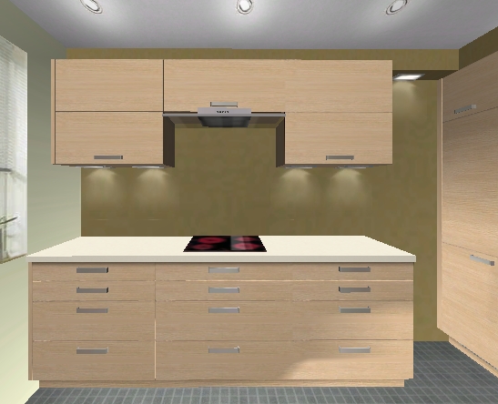

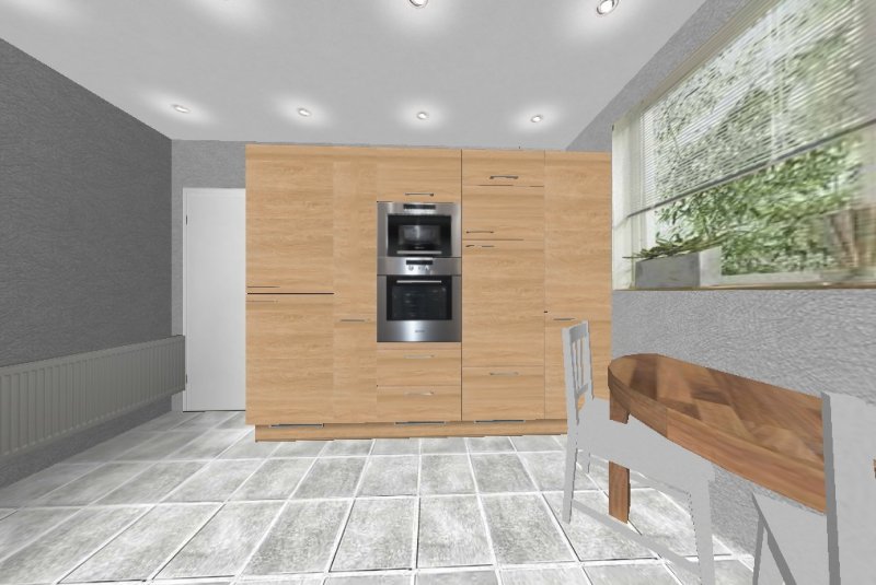

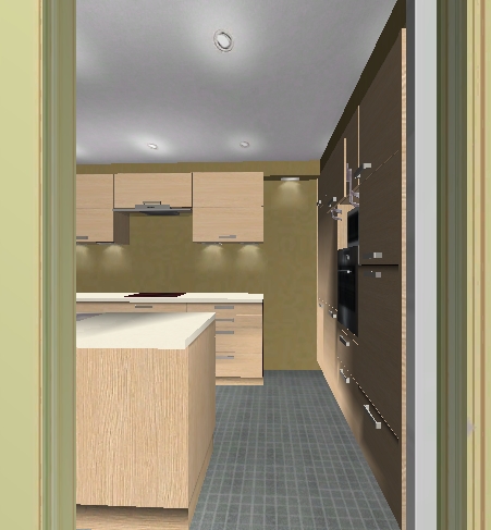

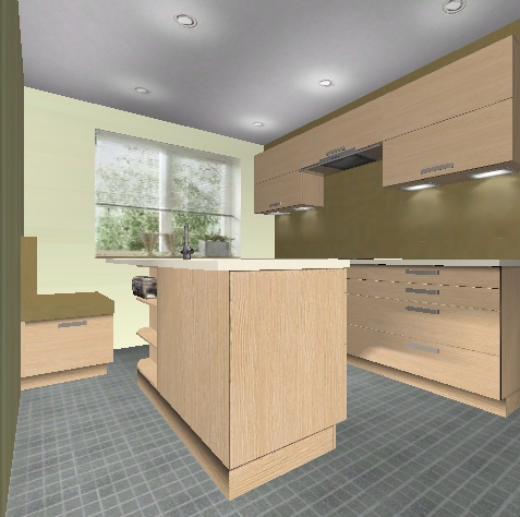

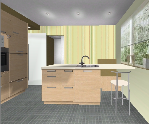

Zur Planung:
Es ist ja noch ein Neubau, der noch nicht gebaut ist. Daher mal noch 2 Änderungen:
- Tür zur Küche weiter planoben, so dass man eine Schiebetür in der Küche laufen lassen kann
- Heizung statt breit und niedrig schmal und hoch.
Dann passen die Hochschränke quasi als planuntere Wand alle nach planunten.

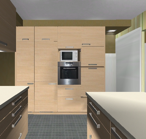

Von links nach rechts:
- 45er Vorratsschrank mit Innenauszügen
- 60er Kühl/TK-Schrank
- 60er Backofen/Mikrowellenschrank
- 60er hochgestellte GSP, der dafür notwendig Wasser/Abwasseranschluß könnte z. B. im 45er Unterschrank platziert werden. Davor dann ein leicht tiefengekürzter Innenauszug. Anschlußschläuche der GSP im Sockel laufend.
Da die Abluft ja nur rechts oder links des Fensters rauskommen kann, die Kochzeile dann planrechts. Dazu 80-90-80 Unterschränke im Raster 1-1-2-2 .. jede Menge Stauraum, denn auch in Schubladen kann man alles mögliche unterbringen.
Sitzplatz und Spüle dann als 80 cm tiefe Halbinsel. Platz zur Zeile planrechts und nach planunten jeweils 95 cm.
Am Fenster zunächst 80 cm Sitzplatz, planlinks mit einem 60er 3rasterigem Unterschrank und Sitzpolstern realisiert. Planrechts ein Stuhl.
Dann 60er Spülenschrank, im Auszug Brett für küchentypische Putzmittel sowie großer Behälter Gelber Sack Müll, evtl. noch Altpapier. Von hinten dort abgeschrägte Regale, damit man besser in den Sitz rutschen kann. Hier könnte z. B. der Toaster (Steckdose nicht verrgessen) einsatzbereit stehen und zum Frühstück einfach auf die APL gesetzt werden.
30er übertiefer Bio/REstmüll und evtl. Altglas direkt unter der APL ... der zweite Auszug unten ist Stauraum
50er übertiefer Auszugsunterschrank, insbesonder Öle/Essig oder auch Gewürze und Küchenhelfer.
Sitzplätze dauerhaft am Fenster und so, dass sie bei den üblichen Küchenarbeiten eigentlich nicht stören.
Kochen/Spülen/aufbewahren praktikabler beieinander und außerdem noch schöne Arbeitsfläche, die auch etwas vom Fenster hat.
