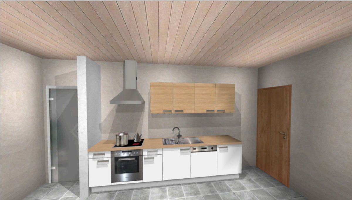

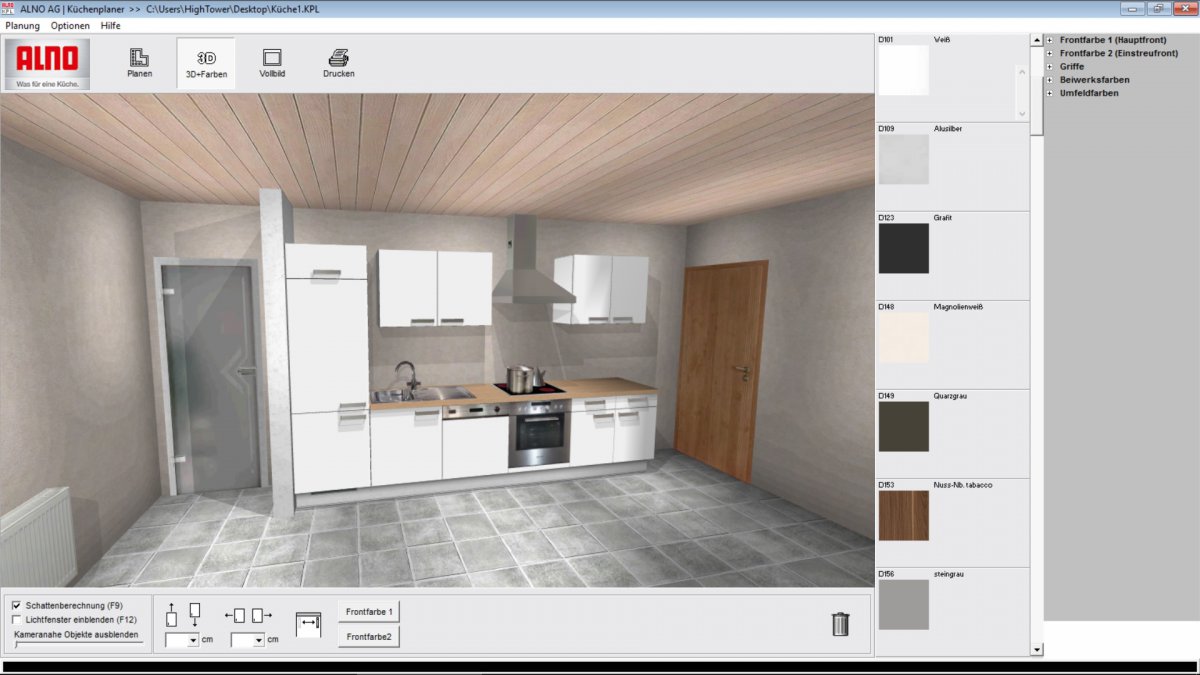

    Wie wäre denn folgende Aufteilung:
    40er US
    60er Backofen und Kochfeld
    40er US
    60er US mit Spüle
    60er US mit Geschirrspüler
    60er US
