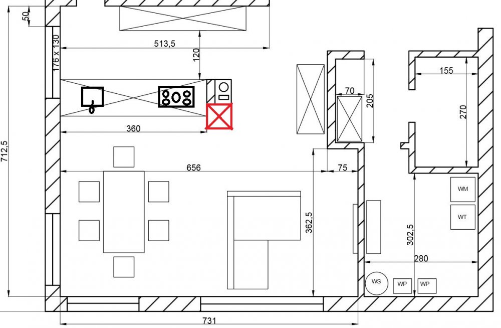

Wir sind gerade in der Planungsphas unseres Neubaus ( bzw. kurz vor Stellung der Bauantrages) und haben eine Musterküche gefunden die exakt in unsere Räumlichkeiten passt. Diese haben wir kostengünstig gekauft. Es ist Alles enthalten bis auf eine DAH. Anbei der Plan der Küche.
Verbaut ist in der Kochinsel ein 80er Induktionskochfeld von Siemens . In unmittelbarer Nähe wollen wir einen Kaminofen betreiben. Ich habe mal Laienhaft die Position des Kochfelds eingezeichnet.
Das rote X soll den geplanten Kaminofen darstellen. Dahinterliegend eine tragende Stütze und der einzügige Kamin mit Lüftungsschacht. Den exakten Küchenplan erhalte ich die Tage vom Studio. Wir werden ca. 55-60 qm offene Fläche haben.
