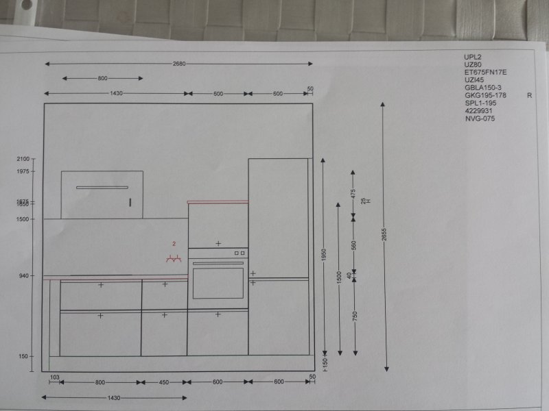

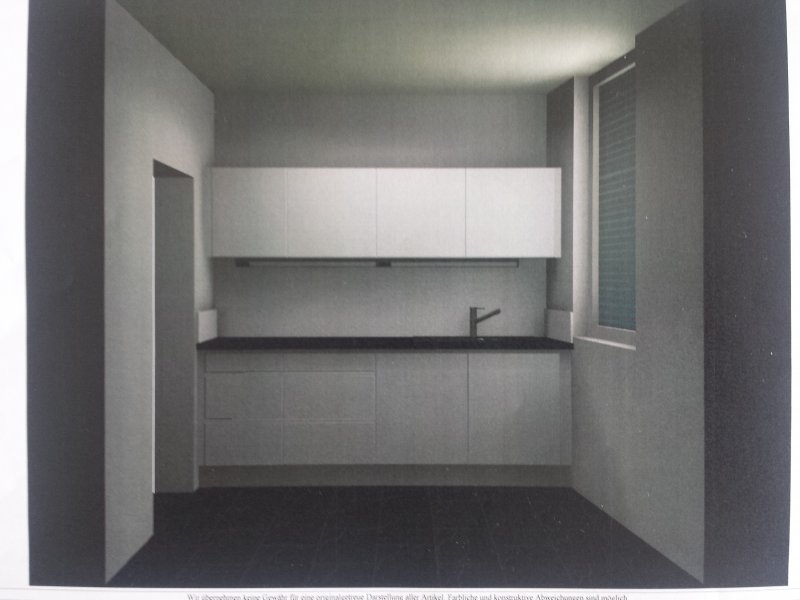

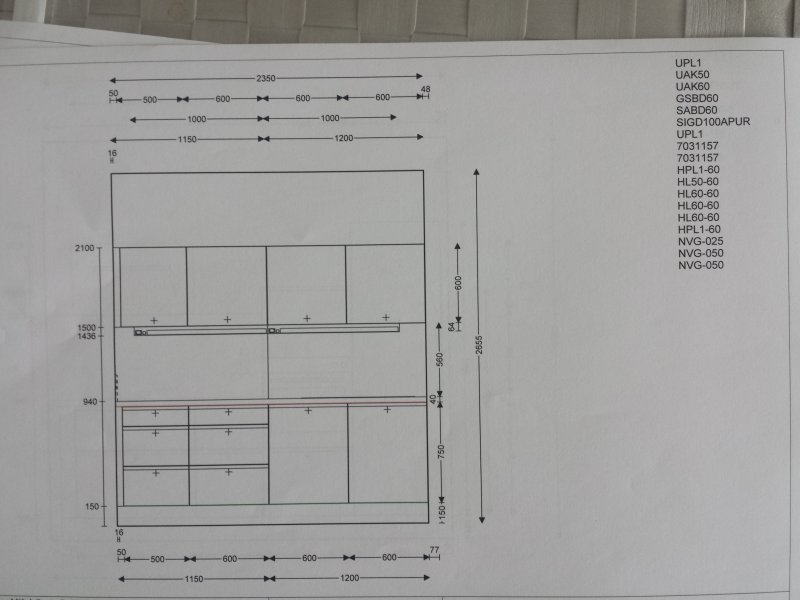

wir haben uns eine Neubauwohnung gekauft. Bezug ist erst Ende 2015. Also haben wir noch etwas Zeit. Allerdings müssen die Elektro- und Santiäranschlüsse demnächst schon stehen. In dem Zuge sind wir bereits an der Küchenplanung. Leider ist unsere neue Küche nur 6qm klein. Trotzdem wollen wir das Beste rausholen.
Planänderungen sind noch möglich. Der vorhandene Plan sieht keine Türe zur Küche vor. Wir wollen jedoch eine in die Wand verlaufende Schiebetüre einbauen lassen, um Lärm und Gerüche im Wohnzimmer zu reduzieren.
Wir waren bereits in Küchenstudios. Eines wollte die Planung nicht rausrücken bevor wir unterschreiben. Von einem anderen haben wir die komplette Planung. Siehe Anhänge. Es handelt sich bei der Version um ein Zweizeiler. Die andere Planung wäre ein U. Da die kleine Küche zusätzlich noch eine Schräge hat, macht das die Planung eines U zusätzlich schwierig. Wir sind uns unsicher welche Lösung die bessere Wahl ist und freuen uns über jede Idee, jeden Vorschlag und konkrete Pläne.
Abluft ist vorgesehen. In der aktuellen Planung ist die Abzugshaube dennoch als Umluft geplant - der Optik wegen. Eigentlich fände ich Abluft aber sinnvoller, weil unsere aktuelle (billige) Umlufthaube gar nichts kann ausser Lärm zu machen.
Uns gefallen grifflose Küchen. Die aktuelle Planung ist eine pseudogrifflose von Nolte (Alpha Lack) in weiss. Die echten grifflosen sind meistens ergonomisch unpraktisch weil man die mittlere Schublade von unten bedienen muss und die Schubladen entweder zu niedrig sind oder zu hoch.
Um die Wohnung optisch größer wirken zu lassen, überlegen wir in der Küche den selben Bodenbelag zu wählen wie im Wohnzimmer. Wahrscheinlich Vinyl in Eichenoptik.

Arbeitsplatte ist Holz (Nolte S87). Nieschenverkleidung ist weißes Glas geplant. Als Beleuchtung unter den Hängeschränken 2x Naber Corner mit Steckdosen.
Angebot liegt inkl. Lieferung und Montage bei 9.300 €.
Was meint ihr? Gar nicht so leicht aus einer so kleinen Küche das Beste raus zu holen, damit man darin vernünftig "arbeiten" kann und sie trotzdem luftig, modern und gut aussieht!

2-Zeiler ist schon eine gute Lösung.
Trotzdem noch ein paar Fragen ;-) .. und Hinweise.
Gewünschte Arbeitshöhe?
Welchen Müll müßt ihr eigentlich trennen?
ARBEITSHÖHE ermitteln
- Höhe Beckenknochen messen
Die 90 cm Brüstungshöhe sind bis wohin gemessen? Fertigfußboden bis Unterkante oder Oberkante Fensterbrett?
Nolte bietet leider nur 5 Raster. Aufgrund der kleinen Küche würde ich einen 6-rasterigen Hersteller empfehlen und da dann die aufgesetzten Griffleisten (Küchen von meinkei, Muckelina). Die wirken auch sehr dezent, ermöglichen es aber, Unterschränke in der Aufteilung 2 Schubladen und 2 Auszüge zu stellen. Und auch in Schubladen bekommt man so einiges sinnvoll gegliedert unter.
Ich würde für Unterschränke insgesamt evtl. Übertiefe planen, hängt aber auch von der Auskunft zur Brüstungshöhe ab. Und dann die GSP eher an den Rand, ist bei so kleinen Küchen sehr praktisch, weil man in eine Richtung ausräumen kann und nicht immer um die Klappe herum muss.

AW: Ideen für 6qm Küche in Neubauwohnung
Danke für die bisherigen Tipps und Rückfragen! *top*
Zur Frage nach der Arbeitshöhe:
Der Plan der uns vorliegt sieht eine Arbeitshöhe von 94cm (15cm Sockel + 75cm Unterschrank + 4cm Arbeitsplatte) vor. Für mich (Ellbogenabstand zu Boden ca. 110cm) ist das vom Gefühl die ideale Höhe. Für meine Freundin wahrscheinlich etwas hoch, allerdings koche ich lieber und öfter :-) Unsere aktuelle Küche hat 91cm Arbeitshöhe und da merke ich bei längerer Arbeit, dass das zu niedrig ist.
Zur Frage der Mülltrennung:
Wir wohnen in Baden-Württemberg. Müssen also Biomüll, gelber Sack, Papier und Restmüll trennen. Dazu kommt noch Leergut und Glas.
Zur Frage zur Brüstungshöhe des Fensters:
Es hat sich ein Fehlerteufelchen eingeschlichen. In den Plänen ist BRH 98cm ausgewiesen. Was das genau bedeutet kann ich leider nicht sagen. Das Fenster ist auf jeden Fall nicht geteilt, sodass die Spüle davor kann. Gegen Aufpreis könnte man dies ggfls. noch ändern, wenn die Küchenplanung davon profitiert.
Das mit dem 5er vs. 6er Raster muss ich mir mal anschauen.
Ist die Spülmaschine in der Ecke wirklich gut? Ich habe von Freunden immer gehört "blos nicht in die Ecke, da versiffst du dir die Wände!".
Was mich am aktuellen Plan stört, bzw. wo ich unsicher bin:
- Die Dunstabzugshaube ist als Umluft geplant. Der Optik wegen. Was haltet ihr davon? Doch lieber Abluft?
- Ich will gerne eine Dunstabzugshaube bei der man sich nicht den Kopf stößt. Im vorliegenden Angebot ist eine Pauen Heli drin. Nicht gerade ein Schnäppchen. Aber ziemlich leise und stark. Aber brauchen wir in einer geschlossenen Küche mit 6qm eine Haube mit 850m3/h? Alternativen? Ideen?
- Ich habe hier im Forum des öfteren von Acrylfarbe oder "Elefantenhaut" gelesen. Wäre das eine Option für die Wand links neben dem Kochfeld oder doch lieber Glasverkleidung? Ohne Verkleidung wäre natürlich schöner :-)
- Auf der Zeile planoben mit der Spüle haben wir auch Glas an der Wand verplant. An den Seiten gefällt mir das gar nicht. Reicht da so eine "Elefantenhaut" oder ist Glas an den Seiten sinnvoll? Am liebsten hätte ich an den Seiten gar nichts - auch keine Wischleisten oder wie man das nennt.
- Das Thema Abtropffläche bei der Spüle beschäftigt mich auch. Ohne hätten wir mehr Arbeitsfläche. Wäre in einer so kleinen Küche natürlich wertvoller Platz! Was meint ihr? Nur ein Becken? Derzeit ist wegen Budget nur eine normale Arbeitsplatte geplant. Also kein Stein oder so.
Generell gilt: Ich beziehe mich immer auf dieses eine Angebot, bzw. den vorliegenden Plan. Ich bin aber offen für jeden Tipp und jede Planungsalternative!!!
