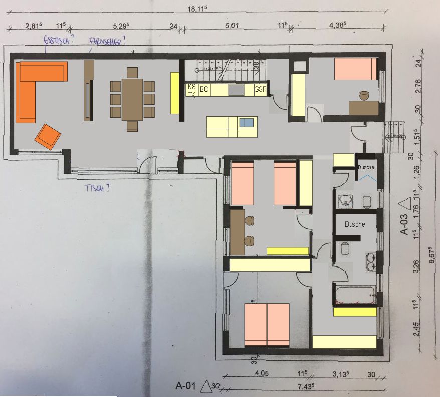

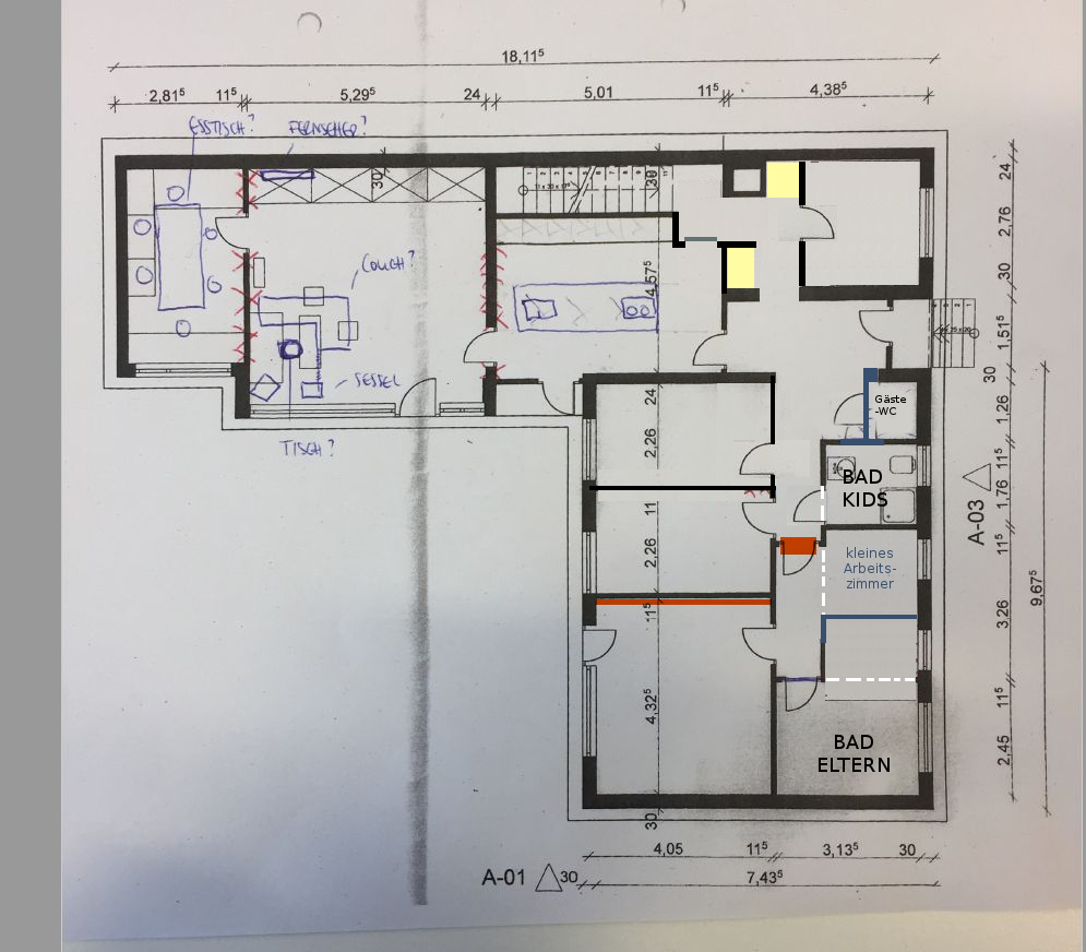

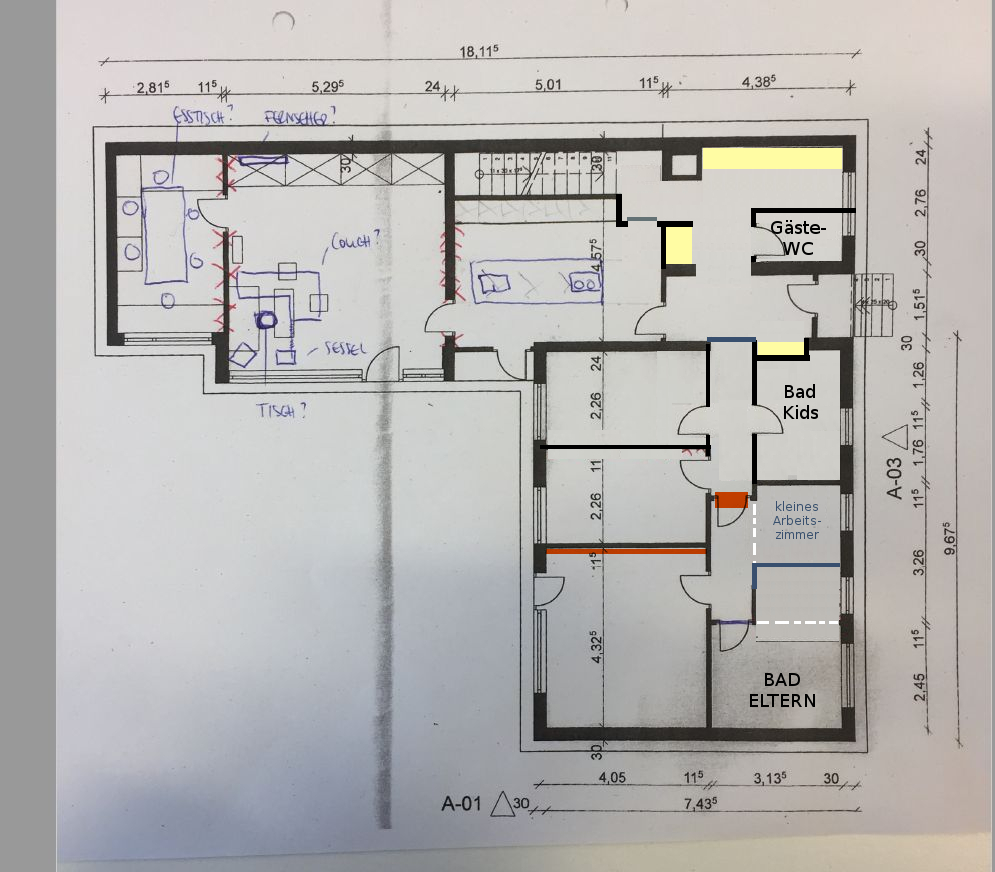

Raum, um das Kinderbad zu vergrößern, ist ja vorhanden. Ich hatte bei meiner Skizze versucht, erst mal wenig Wände rauszunehmen bzw. neu zu ziehen.
So oder so wären ein paar Infos hilfreich. Wenn ich recht verstanden habe, baut ihr das Haus quasi auf Rohbau zurück: Elektro, Heizung, Installationen, kommt alles neu? Ebenso zwangsläufig der Fussboden, da ihr Fussbodenheizung wollt?
In dem Fall wesentliche Frage: Was ist mit den Fenstern? Kommen die auch neu? Dann dann könnte man die auch versetzen und hätte entsprechend Flexibilität bei den Bädern.
Auch wäre gut zu wissen, was ihr euch im Elternbad vorstellt. Badewanne, Dusche, Waschbecken und WC? Oder soll statt "normaler" Badewanne ein großer Whirlpool rein? Danach würde sich richten, wie groß das Bad angelegt werden sollte.
