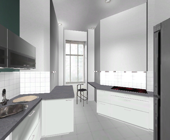

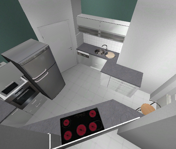

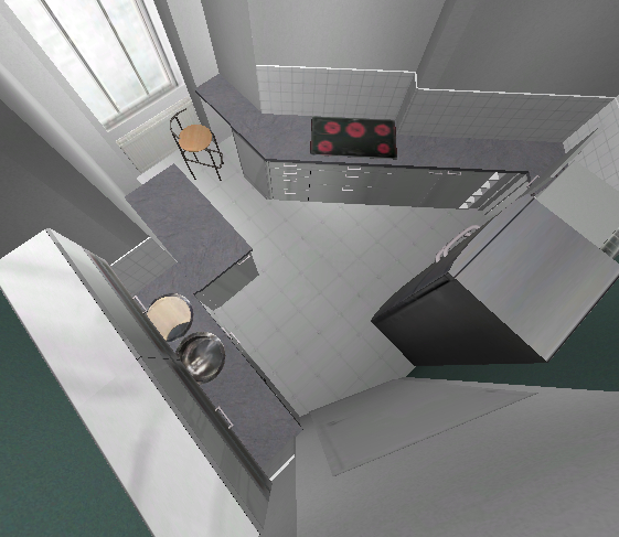

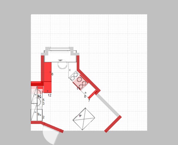

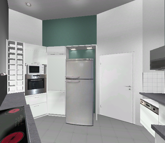

Jetzt habe ich die Ecke mit dem Kühlschrank mal etwas aufgeräumter gemacht. Es paßt jetzt noch ein 60cm breiter, aber nur 45 cm tiefer Vorrats- und "Was man sonst noch so hat"-Schrank neben den Kühlschrank. Für Vorräte könnte man da zumindest mal den einen oder anderen Korbauszug installieren. Da passen vielleicht auch die von
Ikea für deren 37 cm tiefe Schränke.
Enthalten sind jetzt:
- 2x90er Auszugsunterschränke
- 1x45er Auszugsunterschrank
- 1x80er Spülenschrank .. unten der Auszug vielleicht noch so gut nutzbar
- 1x60er
Hochschrank für
Backofen /
Mikrowelle unten mit Auszügen .. also fast wie ein 60er Auszugsunterschrank
- 1x60er Hochschrank, 45 cm tief
- 1x60er und 36,5 cm tiefer Drehtürschrank an der Spüle ... vielleicht auch hier der Müll?
- 1x100er und 36,5 cm tiefer Drehtürschrank neben Kochfeld
- 180 cm Hängeschrank an der Spüle
Stauraummäßig ist da schon einiges zusammengekommen.
EDIT: So etwas wie das angedeutete Weinregal oder auch alternativ Bücherregal muss man dann mal prüfen, wie man das am besten realisiert. Da könnte auch eine Kontrastfarbe und eine Preiswert-Version aus dem Möbelhaus die Lücke füllen.
