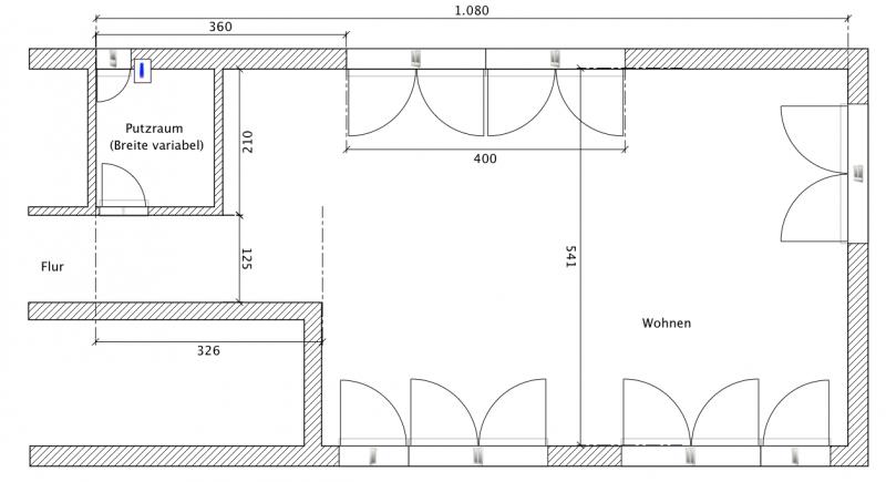

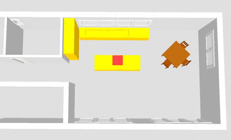

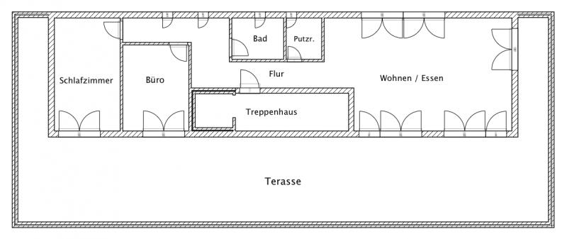

Hallo Forum,
Zurzeit verbringe ich meine Nächte statt mit Schlafen mit Zeichnungsversuchen :( Aber Ihr könnt mir da sicher weiter helfen :-)
Mein grösstes Problem liegt vor allem darin, dass ich viel Fenster und wenig Wand habe. Sobald ich eine offene Küche zeichne wirkt sie sehr dominant und bei einer geschlossenen gibt es wie eine (gefühlte) kleine Besenkammer. Im Anhang findet Ihr den Vorschlag, welcher mir zurzeit am Besten gefällt.
Wie würdet Ihr da vorgehen?
Noch zwei, drei Informationen:
- der Bau besteht bereits, es können aber noch kleine Änderungen vorgenommen werden
- den Putzraum möchte ich zusätzlich einbauen lassen, würde ihn aber gegebenenfalls für zwei raumhohe Schäfte eintauschen
- der Wasseranschluss ist blau markiert und sollte an dieser Wand verschiebbar sein
- eigentlich ist Abluft, in der Nähe vom Wasserrohr, vorgesehen
Im Anhang findet Ihr wie bereits erwähnt meinen derzeitigen Favoriten, und den Grundriss für den Alno -Planer. Meine Zeichnungen habe ich im Sweet Home 3D gezeichnet. Falls diese gewünscht sind, bitte melden.
Vielen Dank im Voraus!

Hallöle, und erst mal herzlich :welcome: hier.
Schöne Threaderöffnung:top: , und, Deine Planung finde ich nichtmal so übel.
Evtl könnte man die Hochschrankanlage noch in Trockenbau einkoffern, da verliert sie viel von ihrer Dominanz.
Eine Insel darf dagegen schon Wirkung entfneuen.
Was für Materialien sind denn angedacht ?.

Hallo Frankie,
es wäre sehr sinnvoll, wenn du wenigstens beschreibst (möglichst mit Maßen, wenn schon vorhanden), wie du dir die Einrichtung im WZ-Bereich vorstellst. Was da also alles noch hin soll.
Gibt es das Abluftloch schon? Oder ist das auch relativ beliebig an der Wand planoben setzbar?

Super... Zum Glück habe ich nachgefragt. Beim letzten Treffen hiess es, dass es eine Ablufthaube wäre. Nun habe ich aber die schriftliche Bestätigung, dass es sich um eine Umlufthaube handelt.
Besten Dank und Gruss

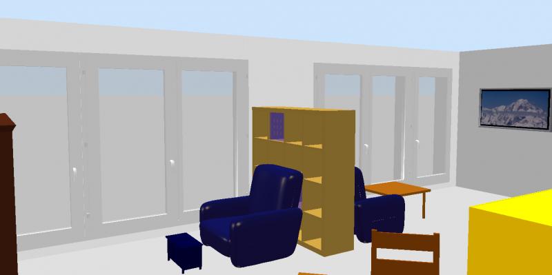

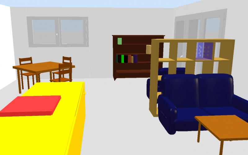

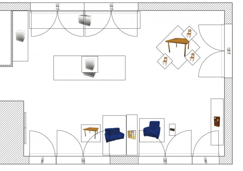

Habe nun die Möblierung gezeichnet, wie ich sie mir in etwa vorstelle. Was meint ihr?
Danke und Gruss
frankie

Ich würde wohl den Esstisch mit dem Sofa-Platz tauschen - beim Fernsehen braucht man eigendlich keine grossen Fenster ;-) zur Küche hin würde ich einen Raumtrenner zwischen Sofa & Küche stellen - so dass es eine ruhige, gemütlich Ecke gibt.
