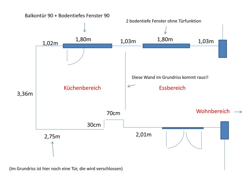

- Originalgrundriss als PDF:
Anhang anzeigen Mumpitz_20130122_OriginalgrundrissKl2.pdf

Zur Vollständigkeit hier auch das Haus

Ich könnte mir bei Deinem Grundriss vorstellen an der 275 + 70 Kamin Wand 6 Hochschränke zu stellen (360) und die Hochschränke am Kamin nur 30 cm tief zu machen, dann alles einkoffern, dann fällt der Vorbau nicht mehr auf.
Mhh auf den 2ten Blick wird das wohl etwas eng.

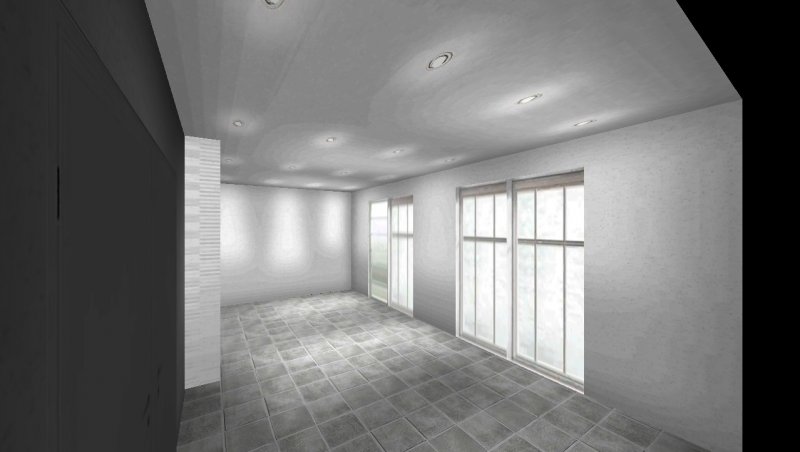

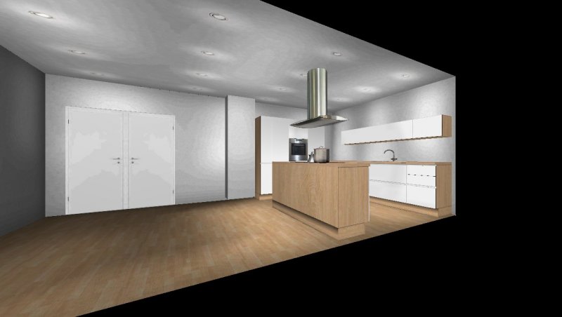

Anbei mal eine erste Bastelei von mir. (Ich komme mit dem Alno Planer ncoh nciht so gut klar, aber ich übe)
Vielen Dank Muckelina für die beiden links. Ist mir schon ein Ticken zu modern. Ich bin eher der Wohnmensch und wünsche mir eine warme Atmosphäre. Ich mag eher Holz als Metall und lieber braun als grau. Aber das weiß finde ich prima und die hohen Schränke auch.
Bin gespannt wie ihr es einrichten würdet, wenn ihr meine AnfängerIdeen jetzt seht :rolleyes:

Hättest du auch noch den Alno Grundriss dazu? Dann kann man die Abstände und Schrankgrößen besser erkennen.
Ist die Kochinsel nur 60cm tief? Das ist nicht so praktisch weil dir das Fett dahinter sehr weit spritzen kann.

Vielleicht kannst du auch den eingescannten GEsamtgrundriss nochmal einscannen und dabei das Format auf PDF stellen und nochmal hier anhängen. Dann kann man die Zahlen und Text alle besser lesen.

Also, wir machen eine Komplettrenovierung des Hauses, daher wird auch der Fußboden geöffnet und ein ganz neuer boden kommt rein.
Der Wasseranschluss ist momentan auf Höhe der Insel (Wo ich das Kochfeld hingesetzt habe).
Heizkörper kommen in die Wände, daher erst einmal kein Problem bei der Planung.
Gerne lade ich den Grundriss noch einmal als PDF hoch...nur wird das Dokument zu groß, habe dabei immer eine Fehlermeldung bekommen, dann hatte ich es als jpg geladen.
Was den Kamin angeht, da ist ein Ofen von der Flurseite angeschlossen, das bleibt auch so. Ein weiterer Kamin steht im Wohnzimmer in der hinteren Ecke. Also brauchen wir den in der üche so nicht.

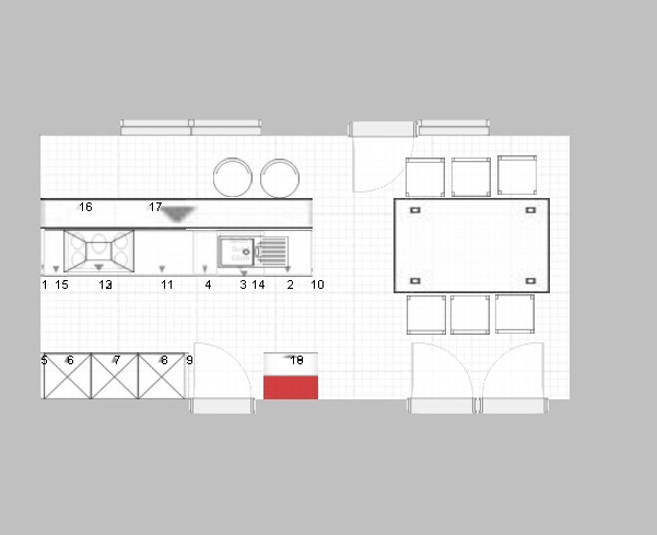

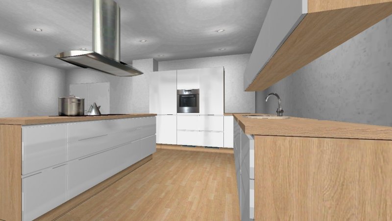

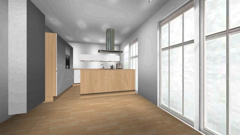

Ich habe einmal eine Versin mit einer längs gestellten Insel. Käme so etwas für euch in Frage?
Allerdings habe ich die Terassentür dem Esszimmer gegönnt und in der Küche durch ein Fenster ersetzt, da es sonst sehr knapp an der Tür wäre. Jedoch hättet ihr bei dieser Version eine Küchentür.
Also einmal ohne ausführliche Beschreibung, nur zum Abchecken.
