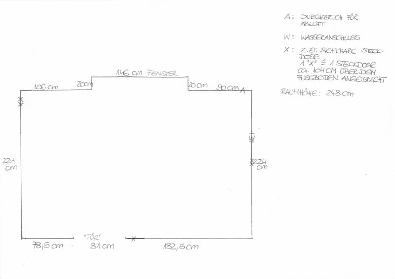

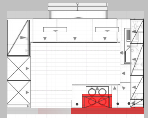

ich stelle schon mal den Grundriss von Tija mit Skizze, wo das Loch ist, rein und den aktuellen Planstand:
29369d1282714235-wir-benoetigen-eine-stauraumkueche-tija73_20100807_var2aoptimiert_grundriss.jpg
Abluft muss also nach rechts und dann nach oben (Grundrissaufsicht).
