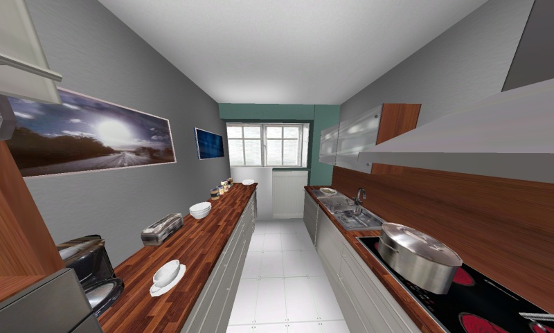

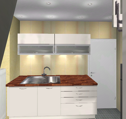

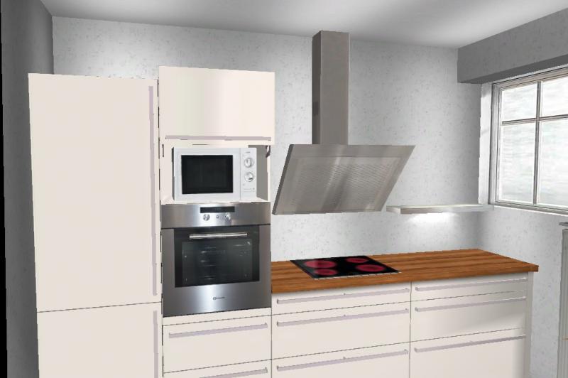

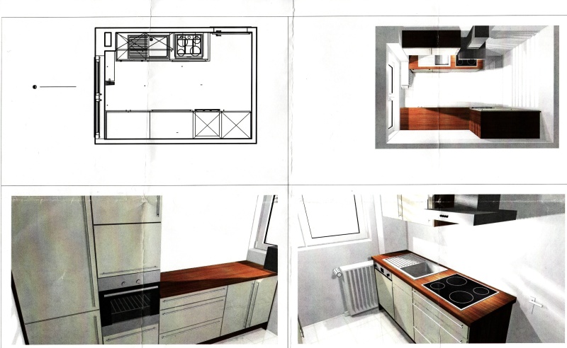

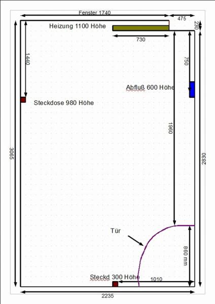

stelle mich mal kurz vor. Ich heiße Oliver, lebe alleine und plane zur Zeit eine neue Küche in einer Mietwohnung.
Ich hatte schon 3 Beratungstermine, beim ersten kamen wir mit der Preisvorstellung garnicht hin, bei dem 2ten Angeot hatte ich jetzt meinen zweiten Termin.

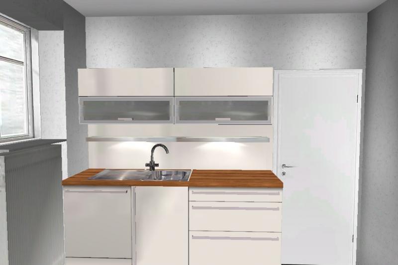

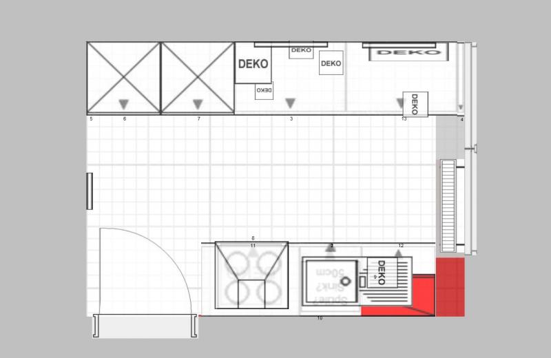

Ich hänge mal einen Plan der Küche, Fotos vom Küchenplaner und auch vom Händler an ( Erster Entwurf).
Das ganze soll eine Nolte Matrix 150 aus dem Programm Manhatten werden. Fronten Altweiß und Der Rest Boston Cherry. Relinggriff Edelstahl Optik. Keine Elektrogeräte vorhanden.
D.h.: Hochbackofen, Kühl-Eisschrankkombi, DAH, vollintegrierte Spülmaschine, Spüle und Induktionskochfeld. Zusätzlich hätte ich gerne als Spritzschutz eine Platte in Boston Cherry über die gesammte Koch- und Spülzeile.
Das Angebot mit den Abgebildeten Schränken und Elektrogeräten (k.a. welche das waren) lautete 4600€.
Nach Tagelangem lesen hier im Forum (ist echt super Aufschlußreich und höfflich hier) und nochmaligem Angucken von Elektrogeräten habe ich festgestellt, das mir beim ertsen Angebot zwar der Preis aber nicht die Geräte gefallen haben. Beim zweiten Termin sind wir jetzt folgendermaßen verblieben:
Küche wie gehabt + Constructa Gefrierkombination + Balay DAH (Balay LC 7 BY N5) und ein AEG Geschirrspüler . Ofen und Induktion will ich selber kaufen.
Preis 4300 €
Ach ja, und ne Schublade unterm Induktionsfeld hat er mir wieder ausgeplant, geht nicht...
So und jetzt hätte ich ein paar Fragen.
- Küchenplan so ok? (keine groben Händlingsschnitzer drin die sich vermeiden ließen? )
- Küchenqualität so ok?
- Lohnt es sich den Schrank unter dem Fenster gegen einen 90er Schubladenschrank auszutauschen? (Abstand Wand zur Heizung 100 cm) Deshalb ist da vorerste ein Türenschrank eingebaut. Denke aber (60 cm Arbeitsplatte + 50 cm Schubladentiefe, da fehlen nur 10 locker erreichbare cm)
-Gerätefrage: AEG Geschirrspüler ? Oder lieber selber gucken? (Preis war glaub ich so mit 600-700 veranschlagt)
- Suche jetzt noch Herd und Induktion. Beim 60er Induktionsfeld bin ich nicht so wählerisch (Teka , Amica , Neff )
Nurbeim Backofen habe ich mich mitlerweile in die Neff-Geräte verguckt. (Teleskopauszüge, versenkbare Schalter,Display ) Gibt es da vielleicht gute Set-Angebote ? Aber auch da bin ich nicht festgelegt.
-Spüle: das ist ein Thema das ich noch angehen muß, denke mal das mehr als 150€ + Mischbatterie nicht drin sind.
So das soll's erstmal gewesen sein. Auf nette Antworten und Kommentare freue ich mich schon. Sollten Fragen offen sein, immer heraus damit.
Olli

zuerst mal ein ganz-ganz nettes;-) welcome hier und ein Lob für den ausführlichen und kompletten Eröffnungspost:2daumenhoch:.
Was mich ein bisschen stört (beim ersten mal hinschauen) ist die Spüle vs Kochfeld-Situation, die rechte Seite beim Kochfeld ist schon sehr knapp.
Da hoffe ich mal auf die Kreativität der planenden Mädels hier.
Ansonsten... leckere grundlegende Planung.

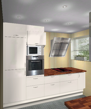

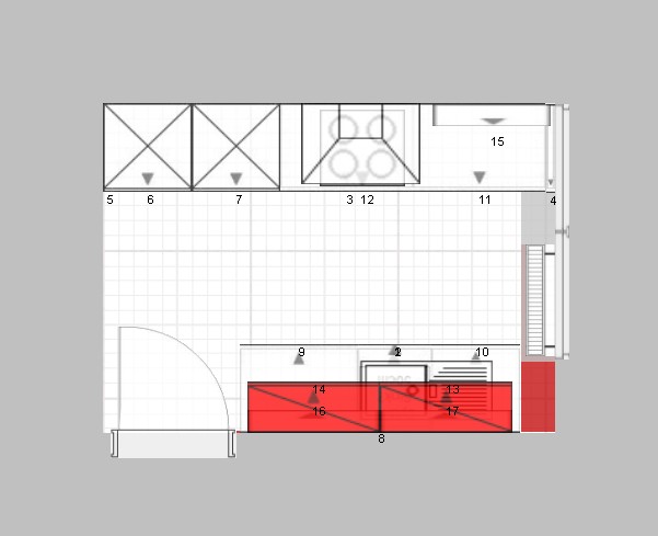

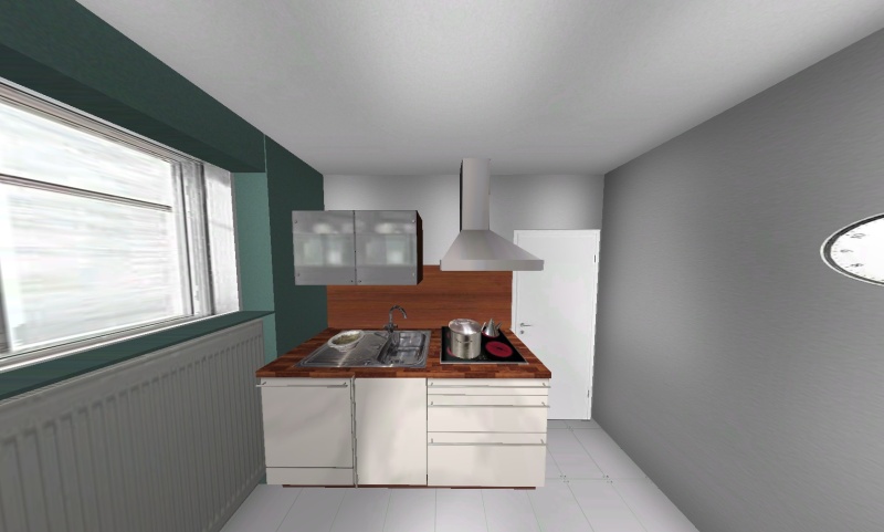

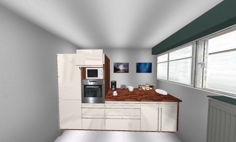

Hallo Olli,
auf jeden Fall sollte man das Kochfeld auf die andere Seite packen. Und eigentlich sollte auch ein Induktionsfeld mit Schublade untendrunter möglich sein --> Zum Lesen.
Worauf du mit deiner Größe achten solltest, ist die Arbeitshöhe . Ich habe z. B. eine Arbeitshöhe von 98 cm bei 180 cm Körpergröße. Gut wäre auch, wenn diese Höhe in den Korpus geht. Von daher solltest du dir vielleicht nochmal Nobilia ansehen, die bieten auch eine Maxikorpushöhe von ca. 86 cm. Die Nolte -Korpushöhe ist nur 75 cm.
Kann es sein, dass der Wasseranschluß an dem Schacht neben dem Fenster ist? Dann müßte man den Spüleunterschrank am besten dort hin machen und mit der Spüma tauschen. Es geht dann auch max. ein Becken für 45er Unterschränke in den 50er Unterschrank , weil das Becken zum Schacht hin noch Auflagefläche braucht.

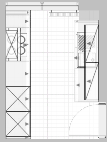

danke schonmal für die Antworten. Anbei schonmal die gewünschten Dateien.
Zur Arbeitshöhe : Wir hatten mit 92cm geplant.
Zu Nobila: Damit war meine erste Küchenplanung die bei 6000€ lag.
Zu den Anschlüssen: Der Wasseranschluß befindet sich z.Zeit über der geplanten Spüle an der Wand. Der Abfluß befindet unter der Spüle. Position im Bild Grundriß_klein blau eingezeichnet. Der Herdanschluß befindet Sich links vom Abfluß (hinter der gedachten Spülmaschine)
Ich gedenke den Wasseranschluß von der Wand senkrecht nach unten zu legen und dort auch einen Zulauf für die Spülmaschine zu machen.
Zudem habe ich noch keine Ahnung wie das mit den Elektroanschlüssen werden soll. Im Moment habe ich kein Starkstromanschluß. Den hätte ich gerne. Nur habe ich keine Vorstellung von den Kosten eines Elektrikers der mir die Küche neu verkabelt.
Olli
Beim Kochfeld auf der anderen Seite sehe ich einige Probleme. Kein Herdanschluß, das Fenster geht vollständig nach innen auf (ca. 80cm), daher ist dort dann auch keine DAH zu montieren.

Hallo Olli,
Schublade unter Induktion sollte nun kein Problem mehr darstellen. Bei der Electrolux-Gruppe (AEG , Juno , Zanker , Progress, usw.) ist als Zubehör ein Berührungsschutzboden für Induktion bestellbar, der in die handelsübliche Kochstellenschränke eingebaut werden kann (Einbauanleitung beachten: Traversen vorn und hinten entfernen) und für die nötigen 25 mm Abstand sorgt, dass das Kochfeld (die Elektronik) ausreichend belüftet werden kann. Außerdem haben auf der Küchenmeile (Küchenmesse in Westfalen) fast alle Hersteller reagiert und selbst einen entsprechenden Berührungsschutz für Induktion über Schubkasten aufgenommen.
Bitte Deinen Berater, sich doch einmal bei seinem zuständigen AD zu informieren oder teile ihm einfach das Ergebnis Deiner Recherche mit.
AW: Erste eigene neue Küche
Hallo, Olli,
ich denke wie Kerstin auch, dass das Kochfeld auf der anderen Seite besser wäre. Wenn du sowieso noch keinen Starkstrom hast, dann kann dein Elektriker den ja gleich auf die rcihtige Seite legen.
Damit dein Fenster richtig aufgeht, würde ich bei zwei 90er US bleiben. Auch der rechte bekommt Auszüge; die müssten genausogut aufgehen wie Drehtüren. Das 60er Kochfeld würde ich an den Rechten Rand des rechten Schrankes bauen; dann hast du links etwas mehr Platz zum Abstellen und für die Ellbogen.
Auf der Spülenseite hat Kerstin auch schon die Hängeschränke gegen etwas modernere ausgetauscht, bei denen die Klappe auch mal offen bleiben kann ohne dass man sich den Kopf anstößt.
Falls du eine Spüle mit Abtropfe möchtest: da verlinke ich gerne mein persönliches Lieblingsmodell systemceram Vega78, das ich optimal bezüglich Beckengröße(groß genug für Backbleche!)/Gesamtbreite finde für kleine Küchen: SystemCeram - KeraDomo Küchenkeramik - KeraLab - Laborkeramik
LG, Menorca

Hallo Menorca,
das Problem ist die Heizung. Die läßt nur 100 cm Platz da hinten in der Ecke und ich habe bei mir mal gemessen. Auszug rausgezogen ist incl. Front ohne Griffe gut 105 cm ... d. h. also, man würde immer gegen die Heizung stoßen. Sonst hätte ich doch nie einen 30er Drehtürschrank genommen ;D
Man kann ihn aber nutzen, um nicht benötigte Backbleche senkrecht einzustellen, Tabletts, Schneidbretter und evtl. einen kleinen Handtuchhalter, auch wenn die Spüle auf der anderen Seite ist.
