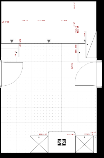

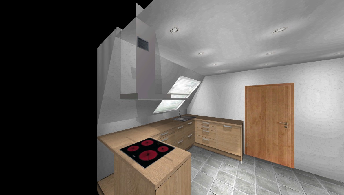

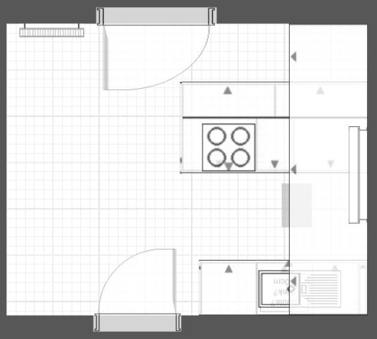

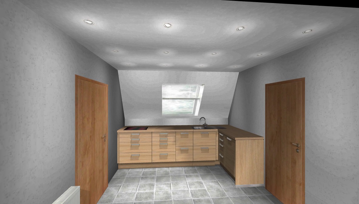

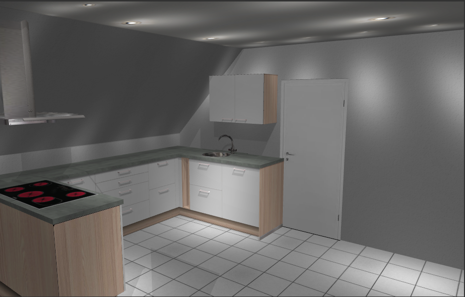

Nur mal kurz ausprobiert - ohne Hochschränke. Einfach nur mal als Überlegung, als Hirngespinst. Optimal ist anders.... Es verursacht auf alle Fälle einen Engpass an der Tür, der MUPL könnte auch nur neben dem KF geplant werden.
Der graue Block soll einen Mensch mit 1,65m Größe darstellen.
Wie gesagt, nur ein Hirngespinst, weil mich das U nicht überzeugt. Allerdings ist der Raum wirklich schwer optimal zu planen.
Edit: Ich habe versucht, anfangs ein U mit übertiefer Zeile zu planen, um mehr Kopffreiheit an der Schräge zu bekommen. Allerdings wurde der Platz für ein KF zu klein.
Ich habe bei der Halbinsel vergessen, an der Wandseite Blenden zu setzen. :-[
nochmals Edit: Oha, der Plan lässt sich leider so überhaupt nicht umsetzen, da Alno den Türschwenkbereich nicht richtig angezeigt hat. Also ist die Überlegung schon mal komplett hinfällig... :-[

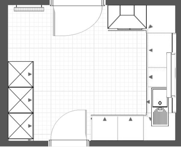

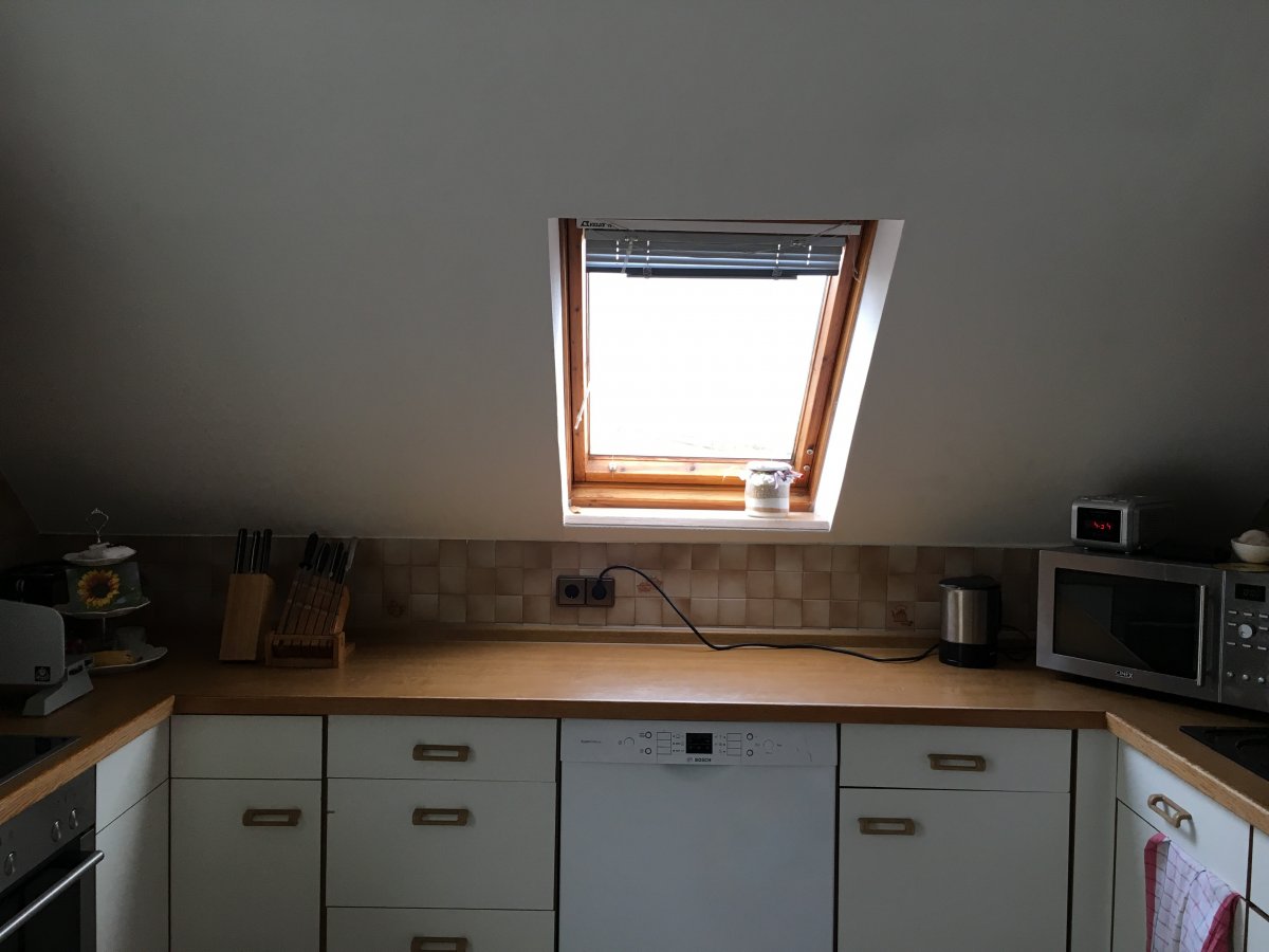

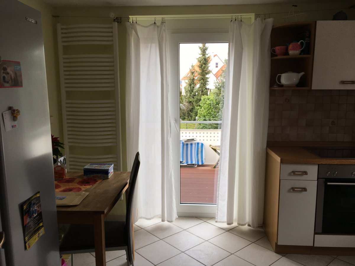

Vielen Dank für eure Mühen .
Ja der Raum ist wirklich schwierig

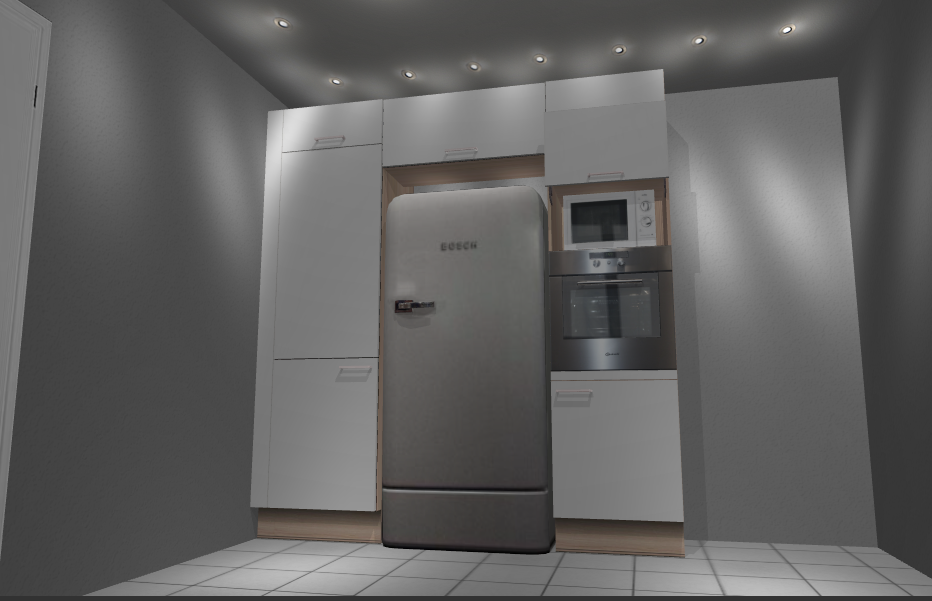

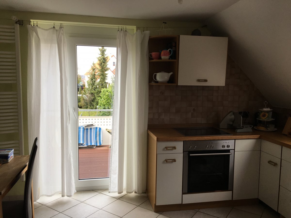

Nein eigentlich nicht, es hat mir irgendwie besser gefallen in der Küchenausstellung. Und da ich ja recht klein bin bräuchte ich bei hohen Schränken immer eine Leiter
Ginge denn Kochfeld unterm Fenster? Statt DAH halt Fenster anklappen, oder wäre das im Winter zu großes Problem?
Dann ginge meine Planung mit der schmaleren Balkontür evtl. doch. Aber es wäre halt sehr, sehr eng und man müsste um die Insel erst drum rumlaufen.

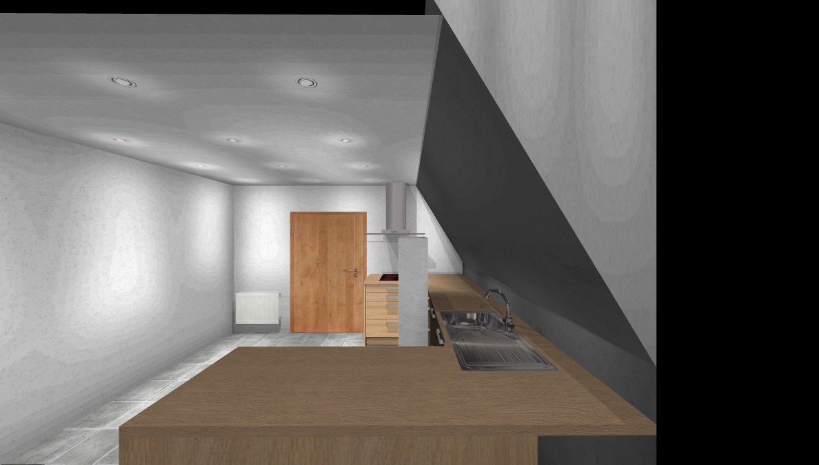

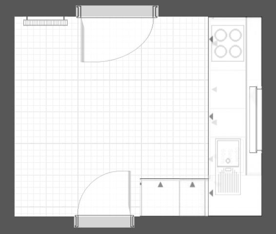

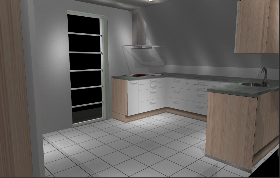

Ich habe nochmals geplant - mit übertiefen Zeile am Fenster von 75cm. Dadurch erhält man mehr Kopffreiheit an der Schräge und die Möglichkeit Wasser und Abwasser auf Putz zu verlegen. Der Block soll einen Mensch mit 1,65m darstellen, für größere Leute wird es evtl. wieder eng am Kopfbereich, wobei ja der Fensterbereich noch etwas mehr Platz nach oben verschafft.
Nur mal schnell hingeplant - daher auch ohne größere Erläuterungen dazu.
Leider fehlt der Platz für eine Sitzgelegenheit.

@andrea2208: Schade, aber hab ich befürchtet. Deinen Plan mit vorgezogener Zeile find ich gut. Die Balkontür öffnet eh andersherum.
@Nörgli,
wir haben Dachfenster im Bad. Da müssen wir wohl oder übel auch im Winter das Fenster öffnen. Wir haben schon mehrmals im Bad Schnee geschaufelt (übertrieben gesagt ;-) ). Selbst wenn wir nur ein wenig aufmachen, kommt schon Schnee rein. Meistens schmilzt der Schnee nach 1-2 Tagen am Fenster sowieso weg, aber wenn es halt frisch schneit, ist es ein wenig blöd.

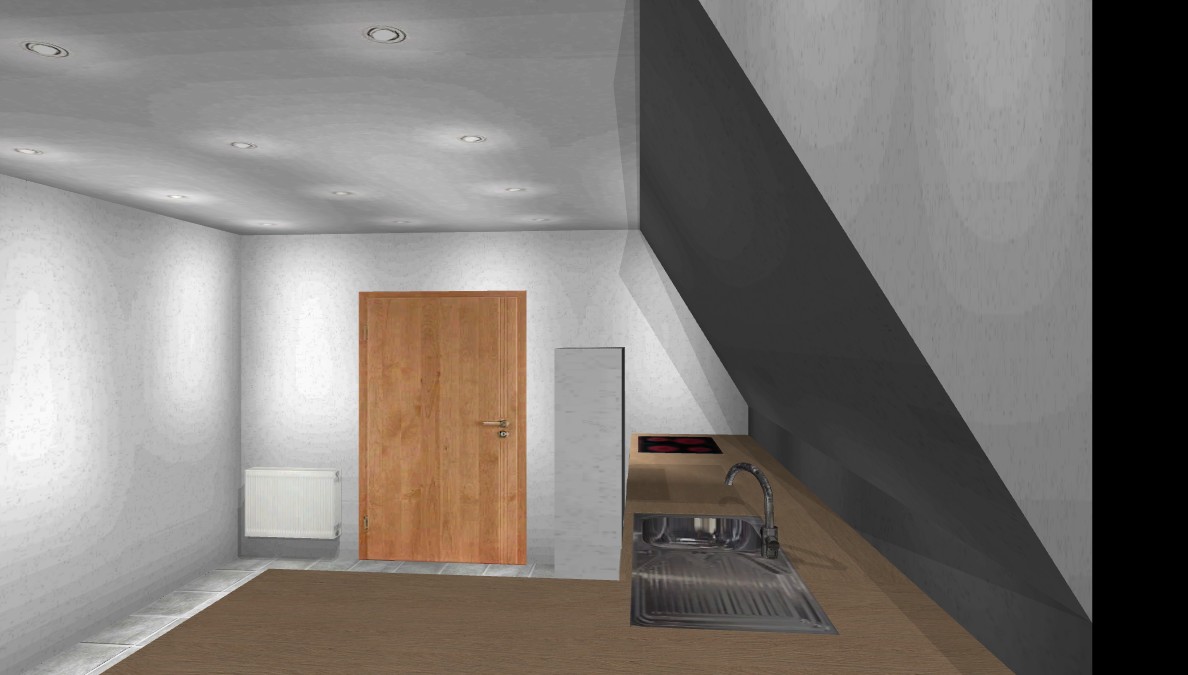

Mir kam noch eine Idee (der Raum lies mir keine Ruhe). Die Fensterzeile deutlich übertief planen (evtl. auch mit übertiefen US - das ist aber budgetabhängig), das schafft Kopffreiheit zur Schräge. Insgesamt wäre dadurch die Zeile 85cm tief. Wasser wieder auf Putz ums Eck verlegen, Spüle an der Fensterzeile, GSP neben der Tür. Statt U "nur" noch ein L. Allerdings weiß ich nicht, ob es Möglichkeiten für eine DAH in der Dachschräge gibt - hier wären die Profis gefragt.
Nur mal eben kurz die Bilder - ohne Erklärung, das Bett ruft.

Hiermal der Plan :
eventuell den mittigen Schrank unter dem Fenster mit Ausziehtisch.
Den Kühlschrank umbauen. Die Zeile unter der Schräge muss bei der Größe vom TE meiner Meinung nach nicht übertief werden.
Die Spülenseite ist leicht übertief.
