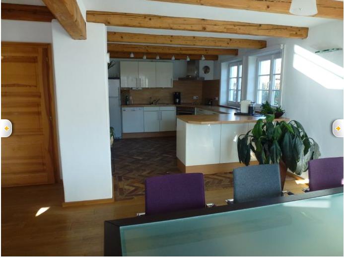

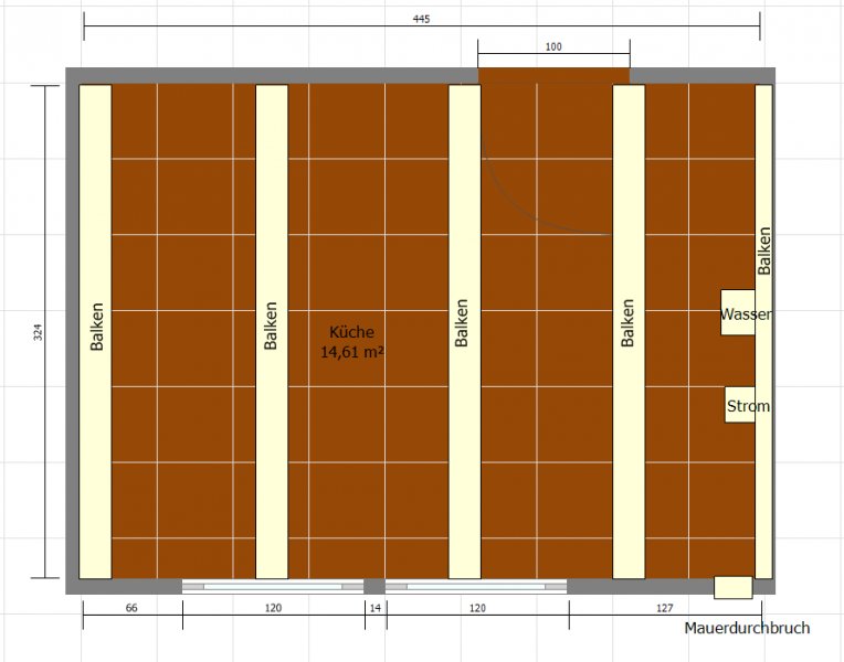

erstmalalle Achtung für alle, die unermütlich Tipps zur Küchenplanunggeben. Habe mir schon einige Beiträge durchgelesen. Es wurdenwirklich viele wertvolle Tipps gegeben.

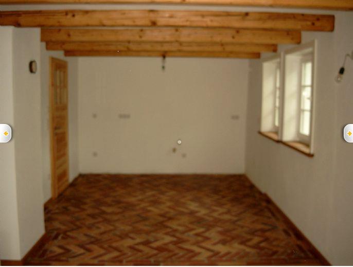

Wirhaben gerade unseren neuen Mietvertrag unterschrieben und werden imJuli in unser neues Haus einziehen (aus einer zur Zeit 85 qm Wohnung)mit sehr kleiner Küche (keine 6 qm).
Es sah erst so aus, als würde die Küche vom Vormieter in der Wohnungbleiben. Leider nimmt er sie jetzt doch mit.
So müssen wir uns jetzt damit beschäftigen eine Küche zu besorgen. Dawir das Haus nur mieten und durch andere Ausgaben kein großes Budgetin der Kasse ist, darf die Küche nicht zu teuer werden.
Das einzige was vorhanden ist, ist ein Kühlschrank. Ist eine Kühl-Gefrierkombination in Edelstahl-Optik von Siemens .
Da das Fensterbrett bei 94 cm anfängt und etwas übersteht, kann die Arbeitsplatte wohl nicht höher.
Oder wäre es sinnvoll die Arbeitsplatte über das Fensterbrett laufen zulassen? Das wäre möglich da zwischen Fensterbrett und Unterkante vom eigentlichen Fenster noch ca. 5,5 cm Platz sind.
Wie in dem Plan zu sehen, hätte ich gerne eine Kochinsel. Leider ist der Abzug nach draußen hinten in der Ecke (wie eingezeichnet).
Hier stellt sich die ob Umluft bzw. ob man das Abluftrohr relativ elegantdurch den Raum gelegt bekommt.
Bei der Raumhöhe von ca. 230 cm muss der Dunstabzug auch relativ hochhängen und es darf gerade kein Balken im Weg sein.
Die Kochinsel hätte ich gerne ca. 100 cm tief. Ich habe gesehen, dass es bei IKEA Schränke gibt, die nur 37 cm tief sind. Vielleicht wäre das eine Lösung zum Essbereich hin. Da könnten wir Dinge verstauen,die in der Küche nicht so häufig benötigt werden. Bzw. auch ein Teil unseres Geschirrs.
Aus oben genannten Gründen, soll es nicht zu teuer werden. Wir würdenuns über Tipps zu Geräten und zu der allgemeinen Planung freuen.
Haben uns schon nach Musterküchen und Küchenblöcken umgesehen. Leider haben wir nichts passendes gefunden.
Von den Fronten würde uns etwas in weiß matt wie von IKEA Ramsjö oder Lidingö gefallen.
http://www.ikea.com/de/de/catalog/products/S99891403/[/FONT]
http://www.ikea.com/de/de/catalog/products/S59850225/[/FONT]
Hier stellt sich auch die Frage was besser ist MDF oder Echtholz.
Wäre als Arbeitsplatte eine in Echtholz geeignet? Dass diese entsprechend gepflegt werden muss und mit der Zeit neuert, ist klar. Was wäre sonst eine gute Alternative in Holzoptik?
Wenn noch Infos fehlen, liefere ich diese gerne nach.
VieleGrüße
Daniel

Hallöle und erst ein mal ganz herzlich :welcome: hier.
Schöne Threaderöffnung:top: , das einzig was ggf noch wichtig wäre ist die Position des Wassers (Maße von bis).
Ansonsten wünsche ich mal viel Spass hier und viel nützlichen Input

Den Wasseranschluss konnte ich noch nicht genau messen, da die Küche der Vormieter noch steht. Ist etwa mittig an der rechten Wand.

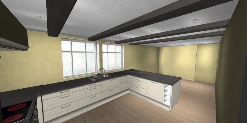

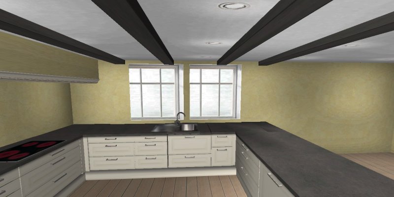

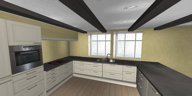

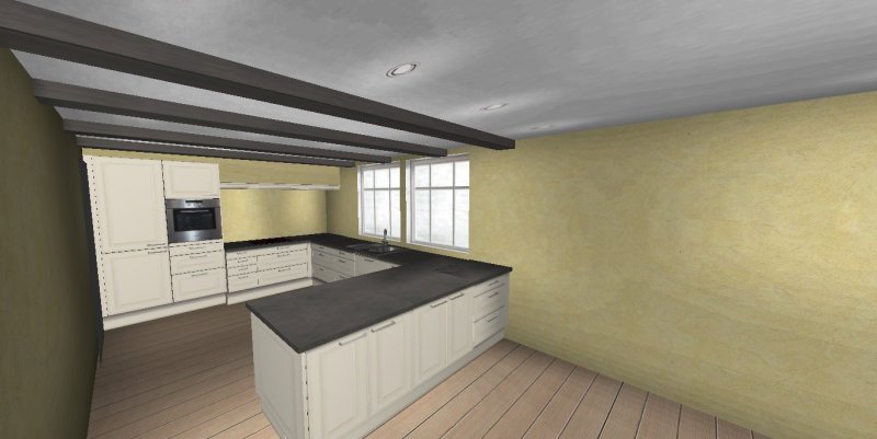

Ich hab mal ein bisschen geschoben. An der Unterschrankaufteilung kann man vielleicht noch ein bisschen feilen, mir ist erst später eingefallen, das es das Ausgleichsregal bei Ikea nur in Weiß oder Holz gibt. Hab jetzt aber keine Zeit mehr, dass noch zu ändern.
Die Wandzeilen habe ich alle etwas von der Wand abgezogen, um Platz für die Rohre, die aufputz verlegt werden, zu schaffen...
Den Kühlschrank habe ich mal durch einen integrierten ersetzt und auch einen BO-Hochschrank dazu gestellt, finde ich einfach hübscher und sollte man sich zumindest mal überdenken und rechnen...:rose:
Über dem Kochfeld habe ich eine Dunstesse aus Trockenbau, mit einem Lüfterbaustein angedacht, diese mit einem Kranzprofil verziert. Ich weiß nicht ob Ikea Kranzprofile hat, aber da kann man vielleicht auch auf Polystyrol ausweichen, die gibt es auch in sehr fest.
Zur Unterschrankaufteilung sag ich jetzt mal nichts, der 40er neben der Spüle, ist für Müll unter der APL angedacht.
Bei einer Planung mit Ikea, ist zu bedenken, das der Sockel sehr hoch wird. Evtl. sollte man überlegen, eine dickere APL zu nehmen.

AW: Erste eigene Küche
Hallo Conny,
vielen Dank für die Planung. Sieht sehr gut aus.
Den Herd hätte ich gerne in der Kochinsel, da man dann nicht so weit weg ist vom Geschehen in Ess- und Wohnzimmer.
Werde mich mal erkundigen wie aufwändig die Verlegung des Wasseranschlusses ist.
Arbeitsplatte müsste dann ja etwas tiefer sein, richtig?
Mit der Konstruktion des Dunstabzugs kann ich mir jetzt noch nicht vorstellen.
Wäre ein fester Kasten, der in die Ecke gesetzt wird?
Habe so etwas noch nicht gesehen.
Wir haben heute Nachmittag einen Termin in einem Küchenstudio . Mal schauen was dabei heraus kommt.
Daniel

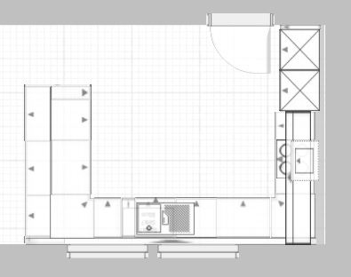

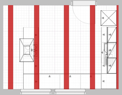

Ich sage hmmm ... ich sehe gerade, du hast auch eine Alnodatei angehängt.
Wäre nett, wenn du wie wir auch, aus einer Alnoplanung ein oder zwei Ansichten und den Grundriss fabrizierst. --> Alnohilfe Kapitel 3 ... dann muss nicht jeder erst 2 Dateien herunterladen, den Alnoplaner starten und die heruntergeladenen Dateien öffnen, um überhaupt mal zu sehen, was du geplant hast. Und, die Profis sehen überhaupt mal was, denn die haben den Alnoplaner nicht installiert.
Den Grundriss deiner Planung füge ich hier mal ein:
So geht das aber nicht ... die Spüle ist viel zu weit weg vom Kochfeld .. ideal sind so um die 100 cm Abstand.
Ich gehe davon aus, dass die Balken im richtigen Abstand im Alnoplan integriert sind ... oder?
Die 230 cm sind Unterkante Balken? Wie hoch sind die Balken denn, also die echte Raumhöhe?
Kannst du den Gesamtgrundriss vielleicht nochmal leserlich mit den Maßen für den Essbereich ergänzen? Es ist immer besser, den gesamten Raum im Alnoplaner anzulegen. Man bekommt dann ein besseres Gefühl für den Raum.
Und dann sind da noch die Maße (Breite, Tiefe und Höhe) vom vorhandenem Kühlschrank wichtig.
