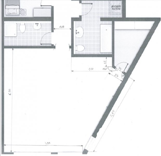

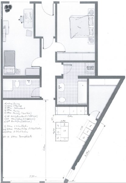

    nachdem ich in einem anderen Thread ja mal meine Planung(!!) hochgeladen habe und man mich auf ein paar Umstände aufmerksam gemacht hat,starte ich jetzt hier mal einen neuen Tread zur Planung unsere Küche.
    hier mal meine Ursprpüngliche Idee von der zukünftigen Küche.
    Den Anhang Küche2.pdf betrachten
    Hier nochmal ohne Küchenmöbel,bitte die Raummaße 6,50 und 4,90 nicht auf den cm genau nehmen,die hab ich nur grob gemessen.
    Den Anhang Küchenplanung.pdf betrachten
    Alle anderen sind schon ziemlich genau +/- 5mm.
    Gibt es einen Trick wie ich diesen Raum sauber im Alno Planer darstellen kann.
    Ich hatte da schon mal probiert,aber irgendwie bekomm ich das nicht geregelt.
    Gruß
    mörio

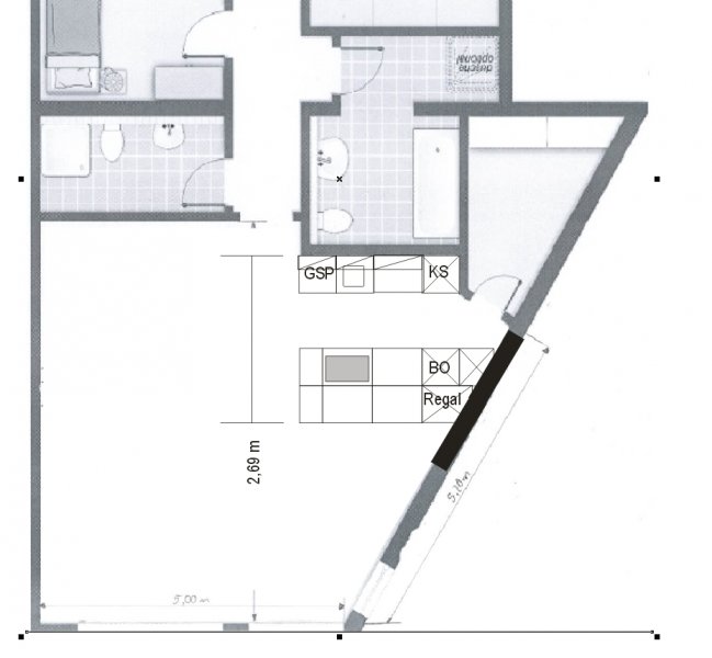

    Bild des vermaßten Küchengrundrisses
    Grundriss der aktuellen Planung:

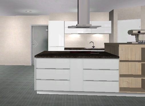

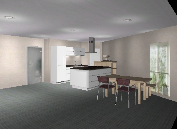

    Hier mal die Visualisierung meiner dort skizzierten Lösung:
    Wandzeile:
    - 60er Kühl/TK-Kombi
    - 50er Auszugsunterschrank im Raster 1-2-3
    - 30er Bio/Rest-Müll direkt unter der APL ... der zweite Auszug unten ist Stauraum bzw. bietet Platz für gelben Sack etc.:
    [​IMG]
    - 50er Spülenschrank, im oberen Auszug für Putzmittel etc., unten Stauraum.
    - 60er GSP, auch wenn ihr die bisher nicht eingeplant habt. Alternativ dann einen Auszugsunterschrank.
    Insel von Küchenseite:
    - 80er Auszugsunterschrank, Raster 1-1-2-2 (6rasterig) ... ergibt ein schönes Stück APL, wo man auch mal zu zweit zum Schnippeln stehen kann.
    - 80er Auszugsunterschrank, Raster 1-1-2-2 für Kochfeld
    - 30er Auszugsunterschrank insbesondere Gewürze, Öle/Essig
    - 60er Backofen leicht erhöht, so dass die fertige Höhe ca. 120 cm ergibt.
    - evtl. einfach nur 60er Fneutür, dahinter freie Einteilung mit abgeschrägten Fachbrettern. Hier auch ein höheres Fach z. B. für einen ausziehbaren Handtuchhalter oder zum senkrechten Einstellen nicht benötigter Backbleche
    Insel von Essbereichsseite:
    - 80er Auszugsunterschrank, Raster 2-2-2, eher Serviergeschirr etc.
    - 30er Drehtürschrank für z. B. Vasen oder so
    - 80er Auszugsunterschrank, Raster 2-2-2 für z. B. Tischdecken, Spiele, Tischdeko etc.
    - 60er offenes Regal für Deko .. kann auch einfach nur geschlossene Fläche sein.

    Du kannst die bei mir angehängten Alnodateien KPL und POS verwenden und dann hätten wir hier noch die Alnohilfe

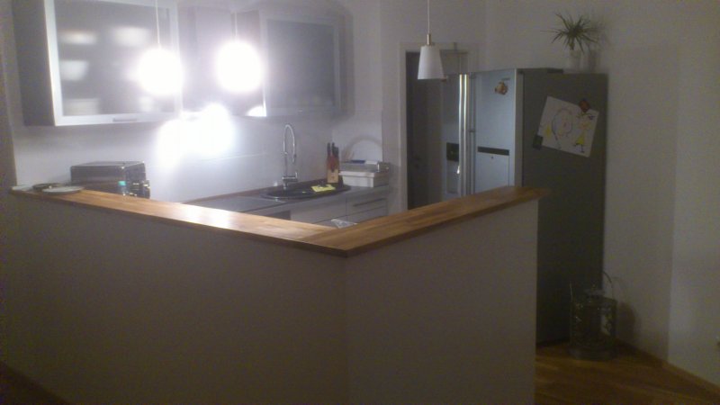

    Im Anhang mal ein Foto des Istzustandes.

    Ist die Trennwand so einfach wegzunehmen? Ist da drunter dann noch Parkett?
  6. Mörio
    Mörio Mitglied
    Seit:
    24. Okt. 2013
    Beiträge:
    14
    AW: Eine Insel oder keine Insel
    Ja, die Trennwand ist nur auf die im U-laufende Küchenzeile aufgesetzt und vorne verblendet.Hab ich selber gebaut:-)
    Ja,da ist noch Parket,soll aber durch Fliesen ersetzt werden.

    Was sagt ihr denn nun zu der Planung in Beitrag 2 ?... Hängeschränke kann man ja weglassen. So ein paar Äußerungen sollten schon sein, sonst geht es hier auch nicht weiter.
    Und, wäre es eigentlich möglich, euren SbS einfach in den HWR zu stellen und dort zu nutzen?
  12. Mörio
    Mörio Mitglied
    Seit:
    24. Okt. 2013
    Beiträge:
    14
    Ja,Du hast natürlich Recht,diese Variante gefiel uns gar nicht.
    Aber eher wegen der Lösung mit dem Backofen und dem Regal.
    Ich hatte auch schon mal im Kopf die ganze 2.6m Seite mit Hochschränken voll zu stellen,nur da hab ich natürlich das Problem mit der Spüle.
    Der SBS in die Kammer hatte wir auch schon im Kopf,ist dann aber zum kochen doof,weil du ja dann für jeden kleinkram aus dem SBS in die Kammer rennen mußt.
    Wir haben mal in einer Ausstellung ne Alno Küche gesehen die war in der Draufsicht wie ein T angeordnet.
    Also in unserem Fall die ganze 2,6 Zeile mit Hochschränken und mittig eine Art Halbinsel.
    Würde bei uns auch wahrscheinlich gehen,ich müßte dann Kochstelle auf der einen und Spülbecken auf der anderen Seite machen um nicht zu tief in den Raum rein zu kommen.

    Was stört an dem Backofenplatz? Die Höhe, die Optik? die Tatsache Regal auf Rückseite (dazu hatte ich ja schon geschrieben, dass man das auch schließen kann) oder die holzfarbene Abdeckung obendrauf (die natürlich auch dunkel sein kann).
    Ein T halte ich für eher unpraktisch, immer um die Halbinsel rum um zum Kochfeld oder zur Spüle zu kommen.
    Hast du mal meine Alnodateien heruntergeladen und mal versucht eure bisherige Planung nachzubilden? Oder ist die mittlerweile auch gestorben?
