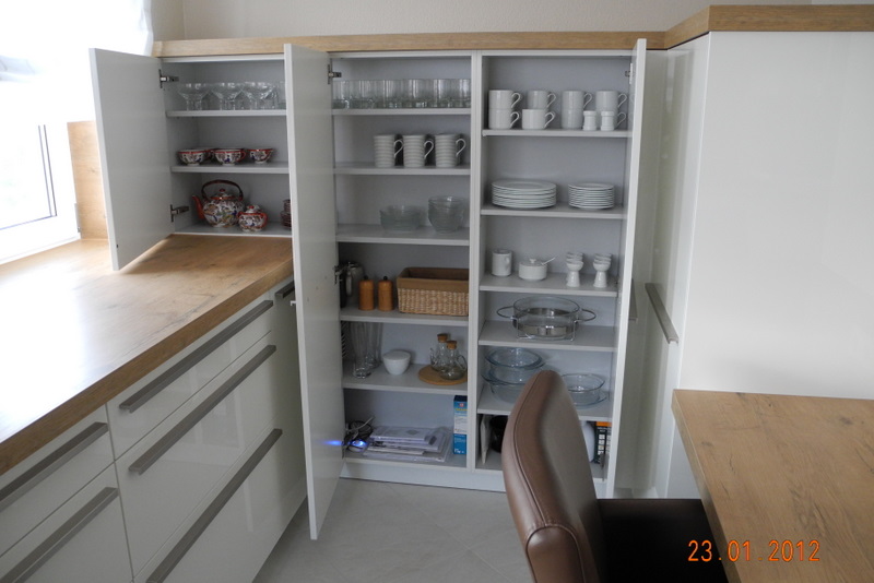

optisch kann ich es zwar nicht darstellen, aber evtl. könnte man aus dem Unterschrank mit der Mindertiefe einen höheren Schrank machen.
Ich habe solch einen Schrank mit einer Innentiefe von ca. 23 cm und finde den klasse, weil ich dort Gläser und Frühstücksgeschirr in Augenhöhe und und somit auch in Greifhöhe (EDIT und übersichtlich da einreihig) habe. Natürlich nur, wenn dir die APL reichen würde.

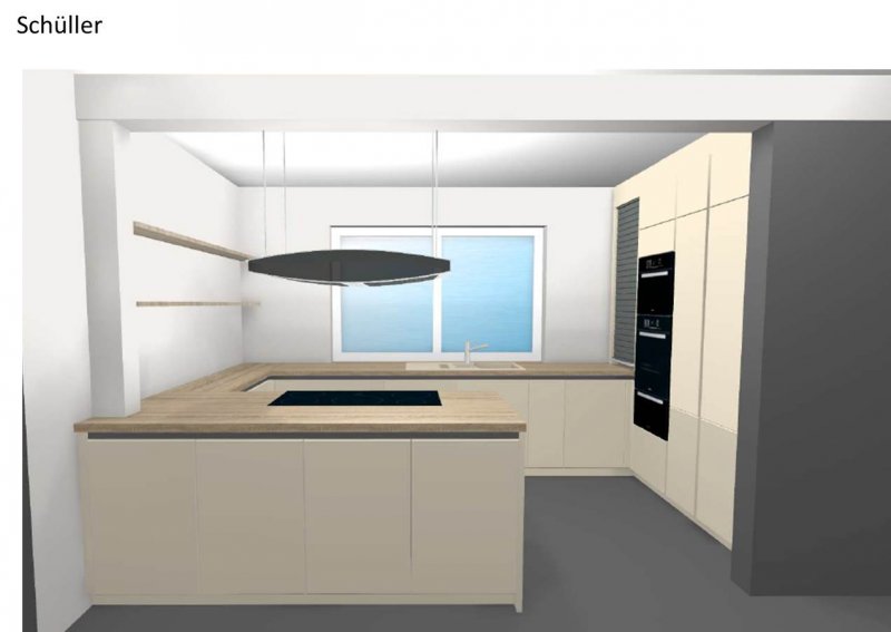

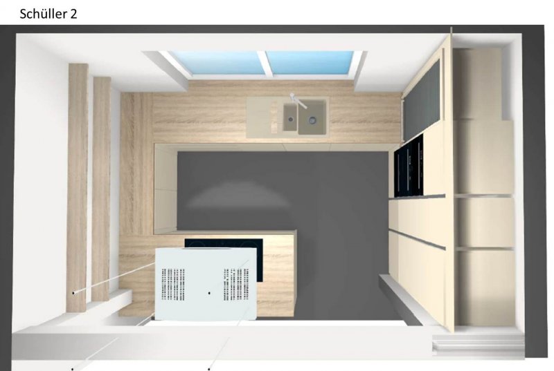

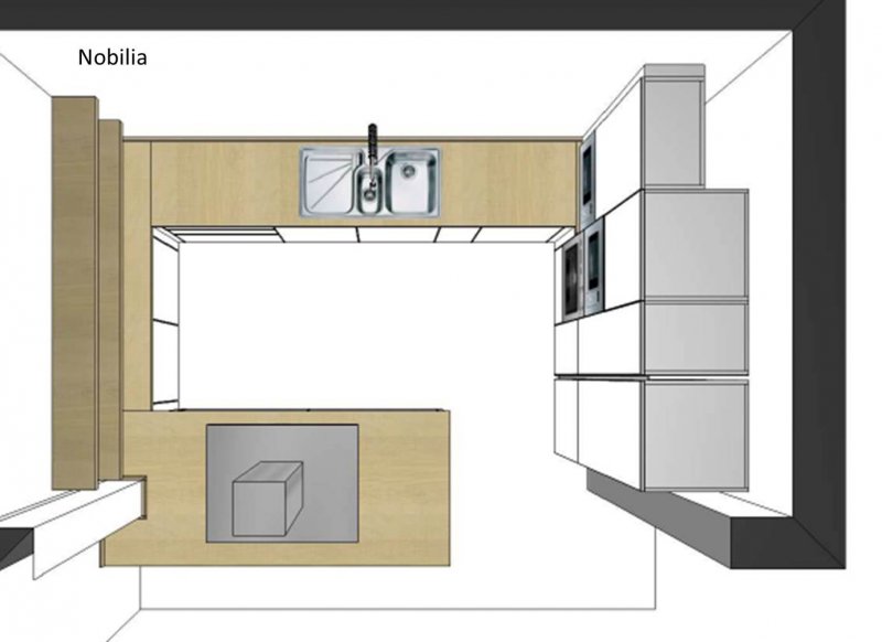

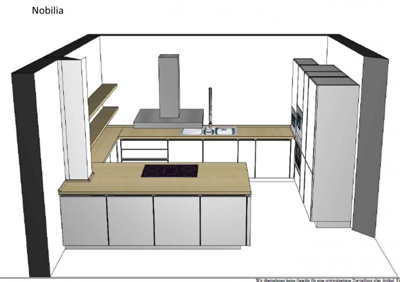

AW: Christians Küche
hier also die zwei Angebote.
1. Nobilia Line N 11.900€, Novy Highline 11200X Umluft Deckenhaube , Miele KG-Kombi, 71er Korpus, Apotheker
Mit Lack Hochglanzfronten
2. Schüller grifflos, 78er Korpus, Schichtstoff Matt Monza, Guttman Kapa Deckenhaube Umluft, Miele KG-Kombi, mit Rollo Schrank und Apotheker
12.860€
Euer Feedback würde mir helfen! Gerne auch noch mal letzte kritische Fragen...
Danke!
Viele Grüße,
Christian
Was sind es denn für Unterschränke rechts der Spüle?
Und wie ist die Halbinsel unterhalb des Kochfeldes aufgeteilt?
Und, ich finde nachwievor die tiefenreduzierten Schränke links vergeblich. Was willst du abstellen bzw. in den Schränken unterbringen?

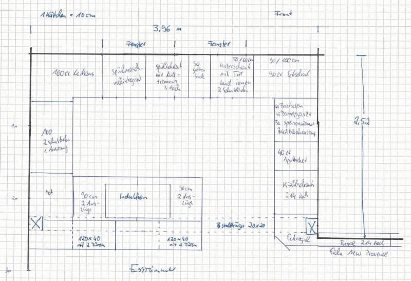

Hi Kerstin,
rechts neben der Spüle wollte ich auf einen 40er und einen 50er Unterschrank mit 2 Auszügen schwenken. Den 40er für Müll unter der APL.
Unter dem Kochfel sind 2x100 2 Schubladen und 1 Auszug.
Das U ist ein Stück weit aus optischen Gründen, aber auch das Thema Handtücher, Gläser, Tassen, Öle, Essig, Vasen, ...
Außerdem ist es dann möglich Regale anzubringen.
Oder was bringe ich sonst an die Wand bei einem Zweizeiler (Regale? Bilder? Tapete?) Da fehlen mir irgendwie die Ideen...
Wieviel Durchgang in cm brauche ich wohl zwischen Hochschränken und Insel?
Viele Grüße,
Christian
Glaubt Ihr ich kann Speisenwärmer und Dampfgarer in den Ulla-Schrank, aber ohne Klappe davor positionieren? Hat das jemand? Dann könnten wir statt einem 178 KG-Kombi eine 88er Kühltruhe und einen 140er Kühlschrank wechseln...
Viele Grüße,
Christian
hst du dir einmal überlegt, wie du in einem Ullaschrank Speisewärmer und Dampfgarer bedienen willst. Ich finde es ist keine gute Idee. :-\
Keine Angst vor freien Wänden. Sieh dir Taras Küche nochmal an. Und Platz verlierst du eher nicht, denn die Spülenzeile kann dann knapp 40 cm breiter werden und Kochfeldzeile auch und das in Normaltiefe und nicht tiefenreduziert.
Müll unter der APL ... wirst du an der Position dort stehen und Schnippelarbeiten machen? Wie werden sich Fenster und Wasserhahn vertragen?
__________________________
Sollte das planrechts nicht 252 cm sein? Dann sollten doch 3x60er und die Zeile planoben passen und du kannst:
- Hochschrank mit 3x2 rasterigen Auszügen unten und 88er TK-Schrank drüber, oben noch Fach
- Hochschrank mit 1x2 rasterigem Auszug, dann 140er Kühlschrank, oben noch Fach
- Hochschrank mit 1x2 rasterigem Auszug, dann Wärmeschublade, dann BO, dann DG oben drüber Fach
- über der Ecke Ullaschrank .
Planoben nach der toten Ecke dann:
- 60er GSP
- 60er Auszugsunterschrank 1-2-3 rasterig
- 90er Auszugsunterschrank als Spülenschrank, damit man statt 1 Becken und Abtropfe einfach 2 große Becken wählen kann. Abtropfen können Sachen auch in einem Becken, sie sind damit aber gleich etwas aus der Ansicht von Ess-/Wohnzimmer entfernt.
Im oberen Auszug dann noch Platz für eine kleine Putzreling, der untere Auszug ist Stauraum:
full
full
- 30er Bio/REstmüll unter der APL, unten Gelber Sack Müll
So sind rechts und links der Spüle 2 schöne Arbeitsbereiche zum Schnippeln und Vorbereiten.
Dann wirklich nur eine Kochhalbinsel, Küchenseite von der Wand:
- 60er Auszugsunterschrank Raster 1-1-2-2 insbesondere Gewürze etc.
- 90er Auszugsunterschrank Raster 1-1-2-2 hier das Kochfeld
- 90er Auszugsunterschrank Raster 1-1-2-2 Stauraum, insbesondere Besteck, Geschirr etc. Da kommt man dann nämlich auch ran, wenn man "nur" der Tischdecker ist.
von der Rückseite dann die tiefenreduzierten Drehtürschränke
Damit wäre der Durchgang zwischen Halbinsel und Hochschränken ca. 95 cm
Und vorm Kochfeld stehend ist nur ein Schrank blockiert außerdem bietet die Halbinsel so noch ein schönes freies Ende.
